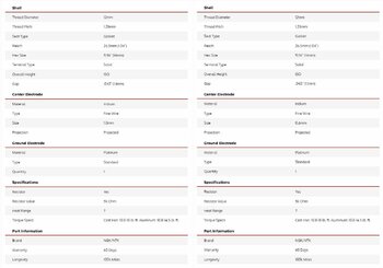

кто знает в чем отличие ILKAR7L11 от ILKAR7B11 ?
Только в диаметре центрального электрода, 1.0мм и 0.6мм соответственно.
