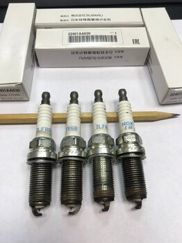

Вот оригинальные свечи Subaru с пробегом 50 тыс. Повода менять не было, просто решил перестраховаться перед морозами, вроде и пробег большой и бензин не очень. А свечи оказались живые. Но раз залез, решил поменять, так как замена свечей на Форестере тот ещё секас (на доресте попроще). Взял оригинальные 22401AA630 за 1050 руб. штука (в коробочках с надписью Subaru лежат NGK ILFR6B), потому что они всего на 80 рублей дороже тех же NGK ILFR6B (без надписи Subaru). Теперь катать буду не менее 80 тыс., это не на солярисе свечи поменять.

Вот оригинальные свечи Subaru с пробегом 50 тыс...А свечи оказались живые
В кухонную химию для плит их (будут как новые), проверить зазор и пройдут еще столько же.
