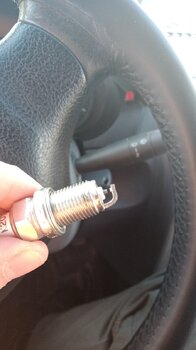

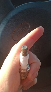

Прикупил прошлым летом денсо то, бросил в бардачок и так они там и валялись. Сегодня достал посмотреть, так как менять скоро, три свечи визуально нормальные, а на четвертой на резьбе проплешины и на боковом электроде наплывы, это нормально для денсо?
Считаю для Денсо - это не нормально. Возможно, подделка.

2 часа назад, vervasnik сказал:
Связался с хозяином интернет магазина, в котором покупал, его ответ. По признакам на подделку не похоже, скорее брак одной конкретной свечи
1 час назад, vervasnik сказал:
Как говорится, после драки .... , и не в обиду...
1. Ты их купил, и даже не рассмотрел ?
2. Впечатление что фоткал руку, а не свечу. (положи на лист бумаги и сфоткай с близкого расстояния).
R.S. в нынешней ситуации, один хрен не прогадал ...
