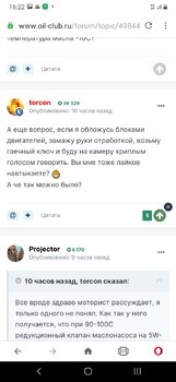

А еще вопрос, если я обложусь блоками двигателей, замажу руки отработкой, возьму гаечный ключ и буду на камеру хриплым голосом говорить. Вы мне тоже лайков навтыкаете? :D
Ага, вот прям как сейчас:
буду лайки давить пока руки не отсохнут! А если блоков и мазута будет много, то даже усилием мысли буду стрикать)))
