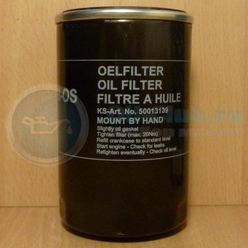

P1240494.thumb.JPG.82e32cba8be045ab16dddce11b50bed8.JPGP1240495.thumb.JPG.6662444e82d8fa9ea8e6b0c2c33bb9ea.JPGP1240496.thumb.JPG.06e32ecc4a2d767c221d75efbb7beb9a.JPGP1240497.thumb.JPG.aacf0eb6e432ab8a83c5464b29e25635.JPGP1240498.thumb.JPG.8d472dbc0abdd107c0960b95e7b805a7.JPGP1240499.thumb.JPG.3b62169dfd0aea8da55040bdcc7d3b16.JPG
Окрас хороший, принт тоже, номер, инструкция на нескольких языках.
 Даты изготовления не нашел.

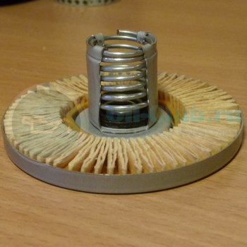

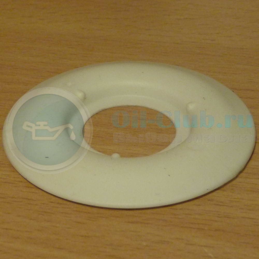

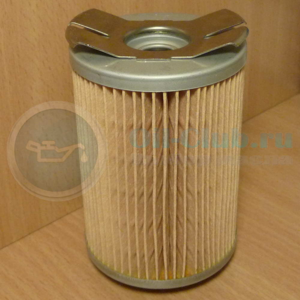

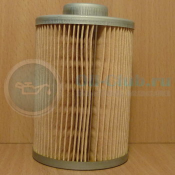

Похоже на мановские фильтры. Виден силиконовый клапан, резьба хорошая, внутри малость зазубринок имеется на резьбе.
Отверстия хорошо выпрессованы.
Внутри виден дополнительный стаканчик с клапаном, который способствует дополнительному удержанию масла в фильтре.
Прокладка квадратного сечения, жестковата, невыпадывает из своего места-зажата распорками.

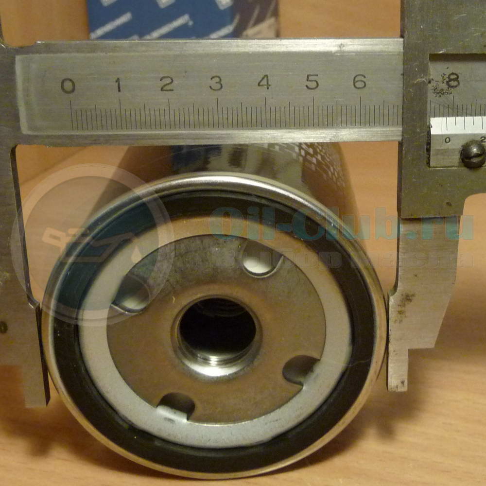

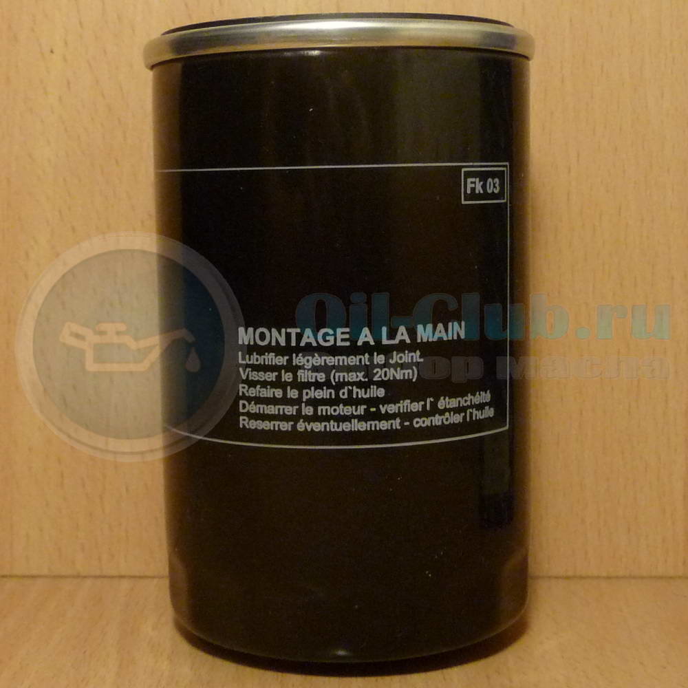

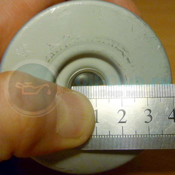

Габариты, вес.
P1240505.thumb.JPG.4d6c8e50ca6cf61c867e564cc7609150.JPGP1240506.thumb.JPG.92326946c5c2f257ad2f82dbe629d7ec.JPGP1240507.thumb.JPG.16f5cf8212980b75f5614fe7a579bf73.JPG
занимаемое место внутри корпуса-хорошее

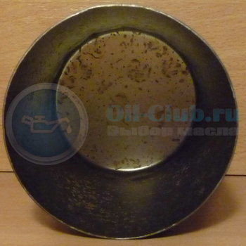

Но вот внутри все таки не красиво- ржавчина.
Пружина в виде пластинки, жесткая.
P1240510.thumb.JPG.9d57eb00cf0b9795ff7a1f51e5f42213.JPGP1240519.thumb.JPG.68c5cd87571d767306f659cfbac34176.JPG
Противодренажный клапан силиконовый эластичный, хорошо прилегает.
На продув фильтр ни капельки не пропускал.
Изнутри резьба нормально выглядит. небольшие зазубринки на выходе резьбы.
 клапан хороший, не тонкий, силиконовый.
P1240513.thumb.JPG.d1db5bb163a0c5f5f4ac9bec0b9fc8b8.JPGP1240514.thumb.JPG.089026966e67c389410220cd333e277b.JPG

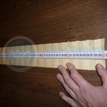

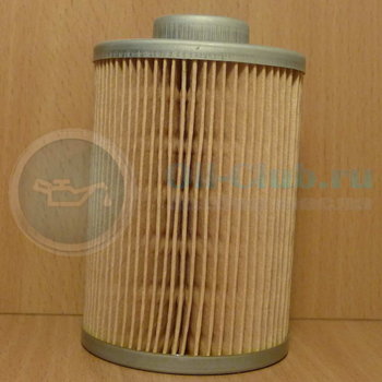

Катушка сделана на отлично, равномерно уложен фэ, часто, подтеков клея нет.
фэ жесткий , не рвется, но заметно-не толстый.
P1240515.thumb.JPG.b525ac3caa378b7286bb14165feba730.JPGP1240516.thumb.JPG.b09bf6357c0c8f43cb99333014d6d778.JPGP1240517.thumb.JPG.400a176cc3a5b4d0bdba1a8c14dc460c.JPG
Перепускной клапан резиновый, тугущий, давление открытия у меня получилось что то около 2.6 bar, но за правильность не ручаюсь, толстая резина самого клапана и жесткость пружины не дали нормально определить значение.
Площадь у фильтра внушительная 1890 см2.
P1240520.thumb.JPG.585312f24313f5c1d13812b01e5e2296.JPGP1240525.thumb.JPG.7b5b937fbc5c1bfa29999b9b0d0eebbe.JPG
Проклейка у торцов хорошая, но есть в некоторых местах чуток недостатка клея, но в целом отлично.
Дополнительный клапан открывается легко, так сказать от дуновения ветра, препятствовать проходу масла при начале и в процессе работы не будет.
Хорошое дополнение к фильтру, почему бы не делать все так фильтры.
P1240522.thumb.JPG.a8e531dc3a1431ee820ce65bd49a7e68.JPGP1240523.thumb.JPG.134be2297f89af9da6bc3f76726753e3.JPGP1240524.thumb.JPG.33e4530181a020f3d3ecbe20da0d5d54.JPG

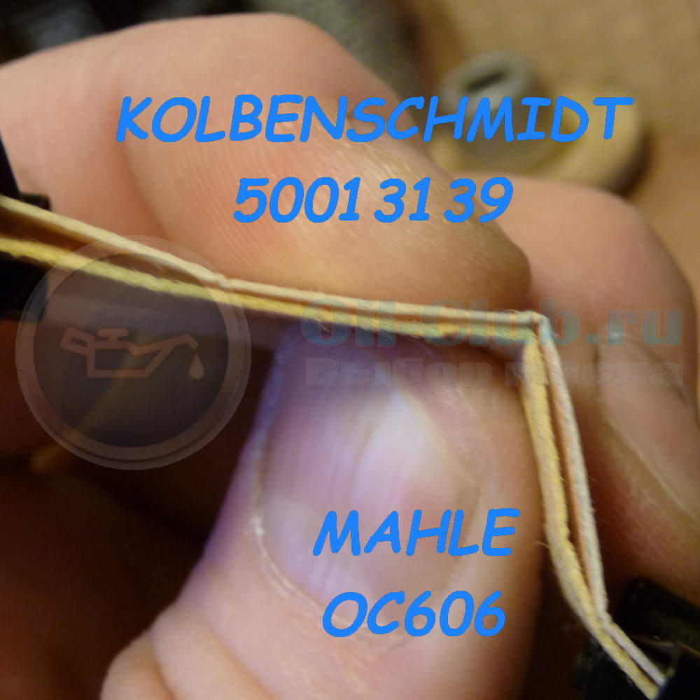

В сравнении по толщине колбен малость уступает mahle.
На просвет вроде сопоставимы...
Ну чтож фильтр, можно сказать отличный.
и типоразмер вазовский, себе бы поставил, но вот давление открытия для моего движка многовато, хотя кто знает.
Площадь фильтрации  , тож хорошая.
Вообщем фильтр зачетный, но ржавчина слегка портит вид.

спасибо за распил и спонсору и автору, сомнений в общем то не было, ставил себе раза три такой фильтр, Урфин знает как они ставятся на VAG, сейчас у меня стоит Манн 719/14 из этой серии, а подобный же Бош лежит в запасе, смысла их пилить не вижу, так как это все МАНН, ну или как минимум делается на МАННовских линиях и мощностях.
Да по белому противодренажному клапану я сразу задался вопросом - а это не Mann случаем?
производят именно этот Кольбен в Боснии и Герцеговине, там стоит завод МАНН, попадались воздушные фильтры на ВАГ с указанием этой страны как на оригинале так и на МАННе.
Да, из этого KOLBENSCHMIDT 50013139 выпирает Mann в полный рост: противодренажник, внутренняя втулка ФЭ, прижимная пластина - однозначно, Манновские, торцевая силовая пластина с вх/вых отверстиями - с фирменной Манновской обрезкой в "закруглённый квадрат", бумага - похоже, один в один с Mann W914/2. Манн да и только.
