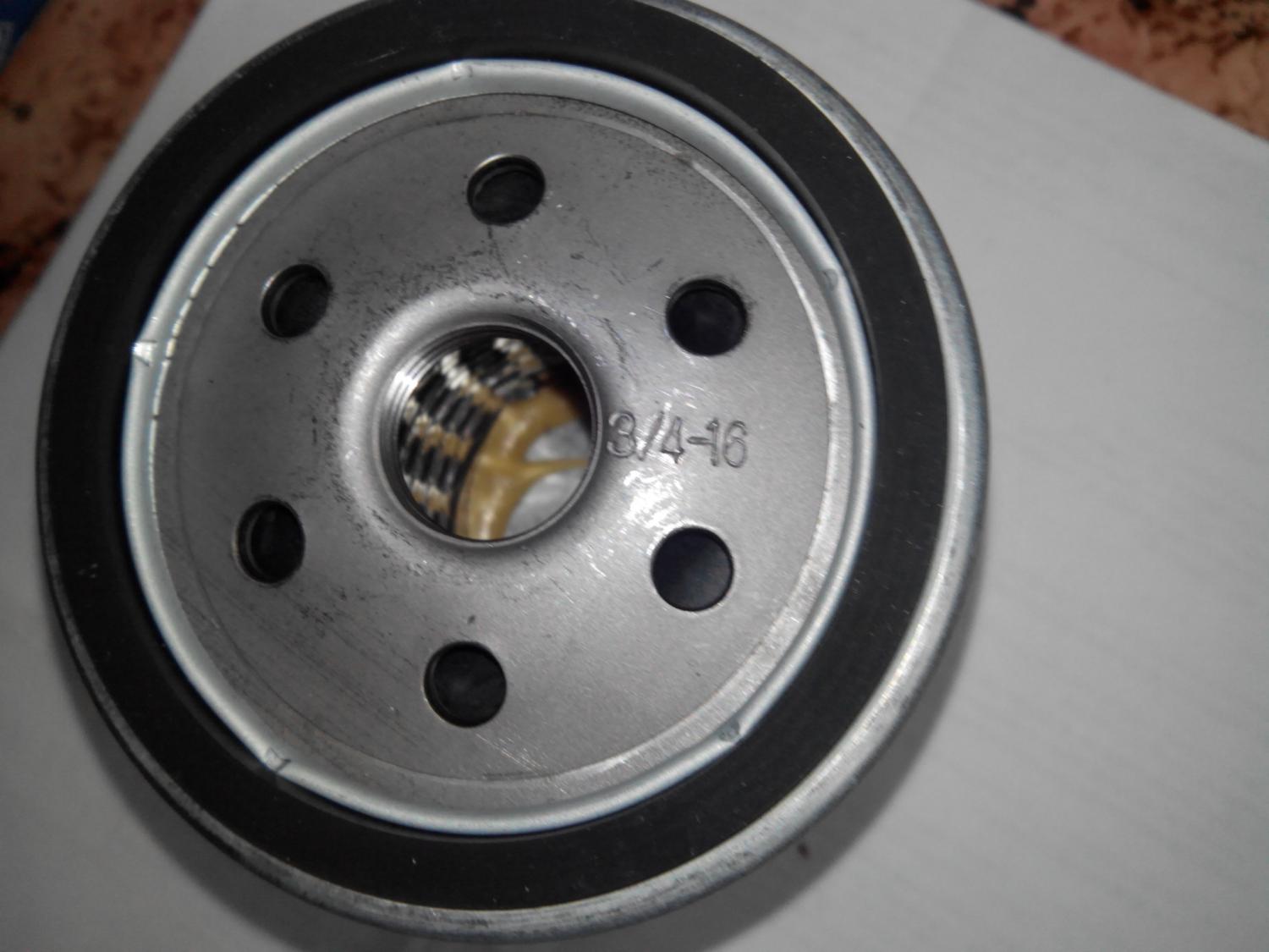

еще не понравилось внутри фильтра кляксы и капли герметика
Вечер добрый ) Ставил на свой Логан оригинал (Пурфлюкс) и Кольбен. Чем понравился Кольбен - после довольно долгой стоянки при пуске почти сразу гаснет лампа давления масла (на "родном" горит подольше). Чем не понравился - да, гофра неравномерная и (что сильно смущает) выступ перепускного клапана не металлический, а пластмассовый. :sad: Снаружи фильтр пристойный (окраска, шрифт). Но вот пластмасса... Что скажете друзья? Или бояться нечего :unknw:

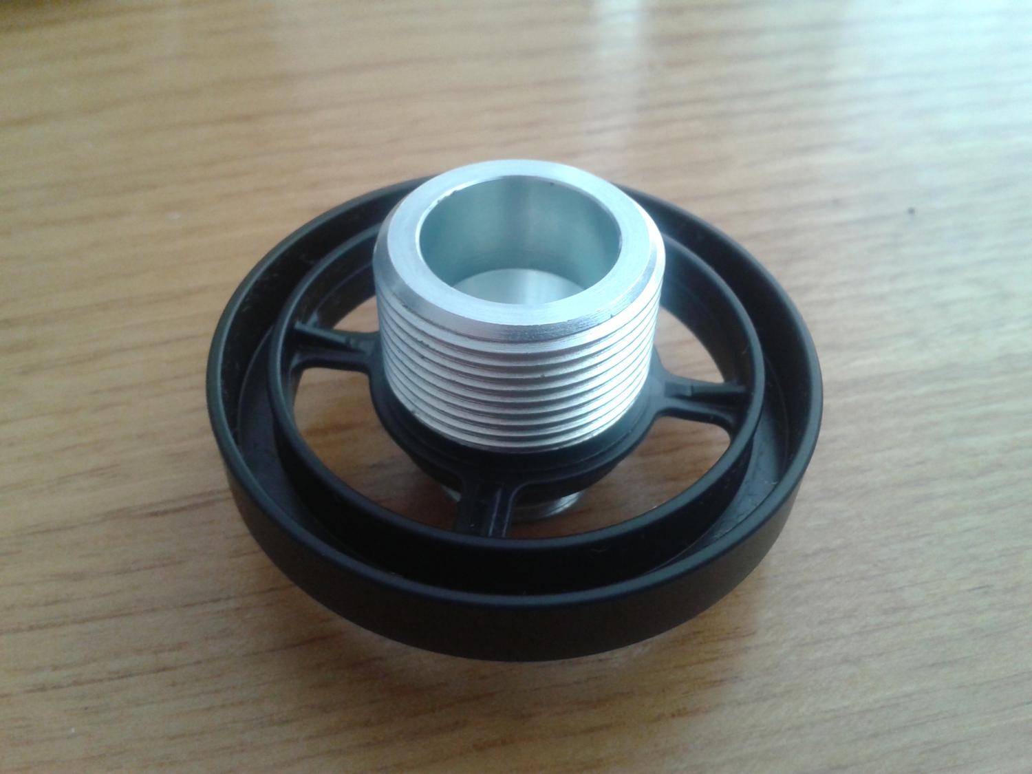

покупаете масляный фильтр KS 50013139 (260 р.) накручиваете на него штуцер с пластмассовым кольцом от старого фильтра получаете фильтр 50014297 (470 р.)
по описанию различий нет, оба с 2-мя обратными клапанами, давление открытия одинаковое 2,5, и вес одинаковый (400 и 510), как раз разница в весе штуцера, да и сомневаюсь я что они разные по внутрянке, а вот ценник это чистой воды маркетинг!!!
Вот согласен я на 100%. За штуцер с пластмассовым кольцом переплата рулей 400!!. Экологию они поддерживают, блин!! Куплю распилю. Смущает только фраза на фильтре Filtre a Huilе. Типа не сомневайтесь это фильтр)).

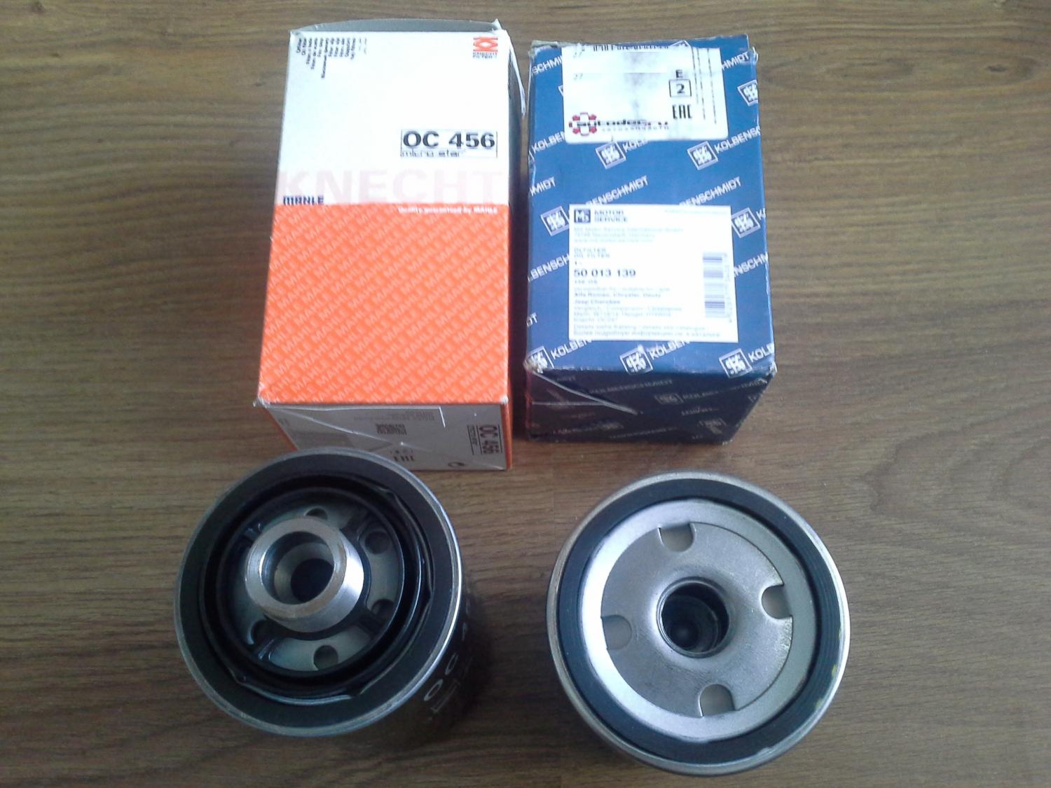

Забрал Кобеля 50013139 покупал для сравнения с оригинальным фильтром для ВАГ. Сравнивал с лежащим на замену Кнехтом ОС456 и оригиналом бывшим в употреблении . Выводы такие. Внешне , а также по основным размерам и давлению перепускного клапана 2.5 (давление смотрел по характеристикам в описании автодока) все один в один. Штуцер перевинтил спокойно , закрутить было проще ,чем выкрутить из старого фильтра. Резьба чуть попортилась((. Но при должном подходе , все можно сделать красиво.  Корпус кобеля немного   длиннее Кнехта,но при этом один в один по габаритам с оригиналом. Цена 258 рублей, (для ТСИ такое 50014297 стоит 456 р). это против 600-700 рублей за нормально брендовые фильтры для ТСИ. Смутило одно выходных отверстий на Кобеле 4 шт. На трех фильтрах как родных так и аналоговых их 5 шт. Правда эти 4 визуально немного  больше чем каждое из 5, поэтому каких либо потерь скорее всего быть не должно.  И да, как отмечалось выше развальцовка  выглядит хуже чем у "соседей". Тот же кнехт развальцован без "вмятин", ровно по всему корпусу.
Итог такой фильтр на ТСИ подходит, ставить или нет выбор ваш, в фильтре два возвратных клапана, для чего и почему тоже вопрос, ставить или нет выбор самостоятельный... . Я хотел фильтр пильнуть , но после этих  манипуляций не стал. Думаю поставлю его на какой нибудь из замен. А пильну потом)) Ну и фото...

у меня последний раз тоже штуцер от Мана в двигателе остался, не стал мудрить, от нового Кольбена открутил штуцер и накрутил его на оставшийся в двигателе штуцер! после этого купил фильтр 50013139 ........ и получился опять  50014297, о чем выше и написал!
