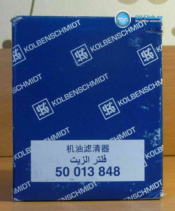

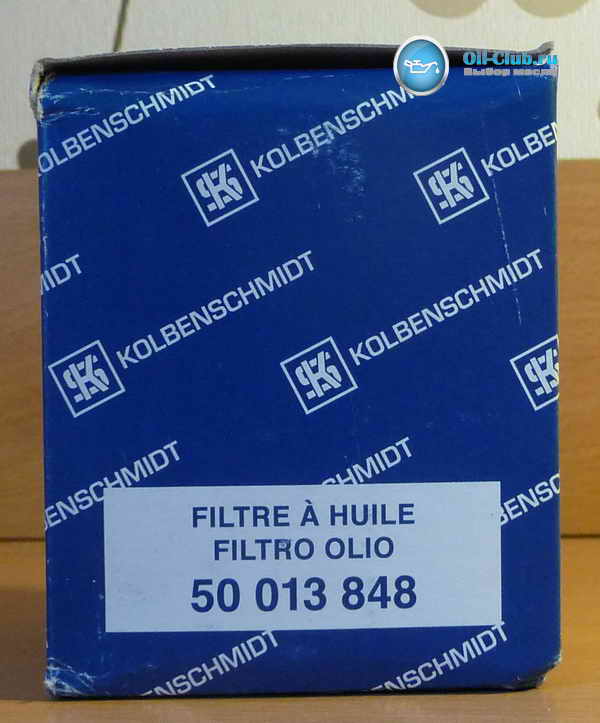

Kolbenschmidt 50013848 он же 848-OS за заказ экспертизы спасибо форумчанину  Gravitara
Цена от 180 руб.
Применяемость:
suzuki escudo, grand vitara, sx4
toyota avensis, rav4  и т.д.
коробочка нормальная
только по этому стикеру можно определить место производства- Тунис
Принт на корпусе не четкий, смазан, даже фотик трудно фокусировался

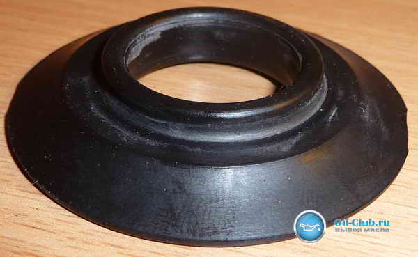

уплотнительная резинка округлая в месте контакта
резинка дренажника не толстая, лежит хорошо, свою функцию должна исправно выполнять
внутри аккуратно
корпус внутри покрыт смазкой, наверное от ржи, пятнышки кстати сама смазка

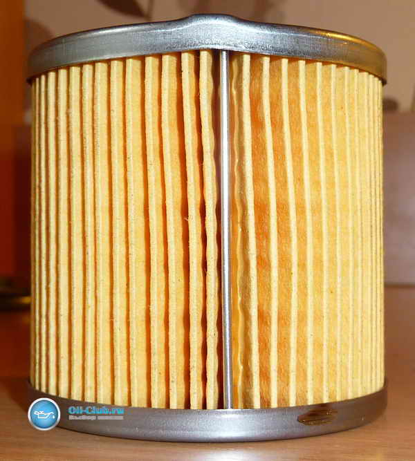

ФЭ уложен равномерно, площадь 904.75 см2, 64 складки, подтеков клея нет
Итог: внутри фильтр хорошо сделан, нареканий нет.

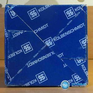

На коробке указана Kolbenschmidt Germany - нет слов Made in Germany - значит скорее всего фильтр там и не делается. Коробка простая, принт на коробке четкий. Горловина фильтра закрыта пленкой от попадания пыли - редко такое увидишь на немецких фильтрах... Но этот явно из азии, поэтому пленка.
post-2-0-47780100-1472804590_thumb.jpg  post-2-0-24478900-1472804591_thumb.jpg  post-2-0-10563800-1472804592_thumb.jpg

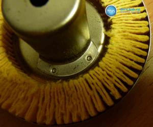

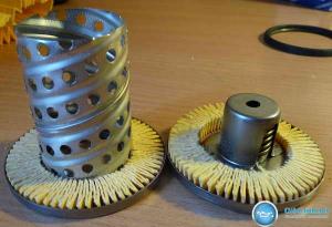

Фильтрующая катушка сделана не аккуратно! Свисающие капли герметика. А местами складки вообще не проклеены и если отодвинуть пальцем - дыра. Фильтрующий материал средней толщины, на изгиб пальцем не рвется - в принципе не плохой.
post-2-0-22738000-1472804594_thumb.jpg post-2-0-87921000-1472804594_thumb.jpg post-2-0-94130600-1472804595_thumb.jpg
Внутри вид тоже не очень аккуратный, но сносный. Перепускного клапана в этом фильтре не предусмотрено.

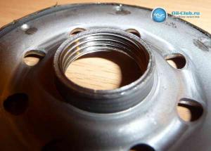

Резьба нормальная - тут косяков нет. Нарезана она чисто, острым метчиком - каждый виток резьбы имеет канавку внутри. Уплотнительная резинка квадратного сечения - она мягкая, пропустить масло в морозы не должна.

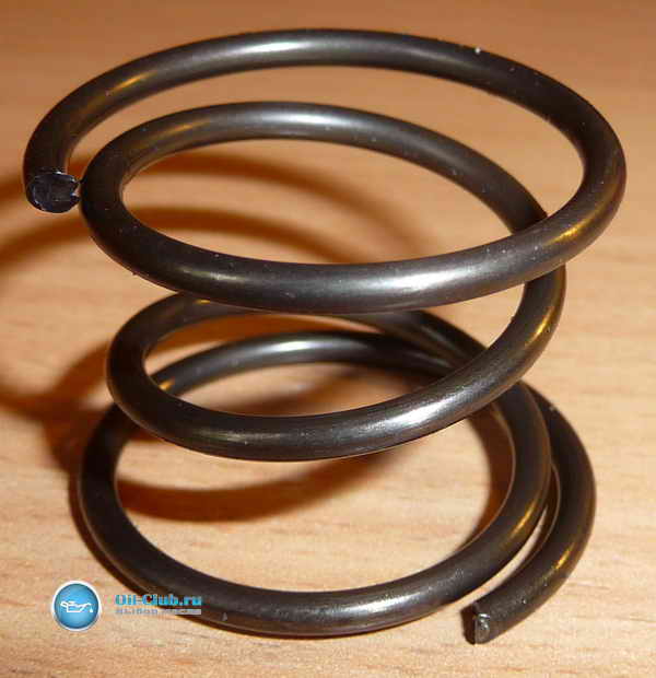

Пружина - прижимает фильтрующий элемент в корпусе фильтра. Топорно немного но функции выполняет.
Фильтрующий материал Kolbenschmidt 50013100 в сравнении с нашим мерным эталоном Nitto. Фильтрующий не плохой, равномерный, дырок нет.
По толщине Kolbenschmidt не такой толстый как Nitto конечно.
Вся лента в кадр не влезла, но фильтрующая штора длинная - 180см - это прилично.
Под микроскопом - равномерные синтетические волокна.
Полезная площадь фильтрующего материала: Ширина 5см x длина 180см = площадь 900см2 - фильтрующего материала много для этой серии фильтров.
Вывод: Фильтр на тройку с минусом. Германское качество не задалось с самого начала. Герметик как будто не просох до конца - не держит складки фильтрующего материала. Есть не аккуратные излишки герметика. Присутствуют дыры в катушке - если отогнуть складку. Сам фильтрующий материал не плохой, его много, уплотнительное резиновое кольцо мягкое, резьба нарезана не плохо. Качество фильтра в целом - для стран третьего мира и бюджетных моделей авто. Такое Kolbenschmidt для рынка германии явно не делает... И на подделку вроде бы не походит - не ясно.

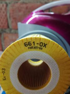

Kolbenschmidt 50 013 661
Уже почти, как Mann, осталось только бумагу чуть по плотней, она плотней чем у Filtron и поработать над резиновым сальником большого диаметра, теперь от круглый, но не такой тугой, как у Mann и Filtron.
