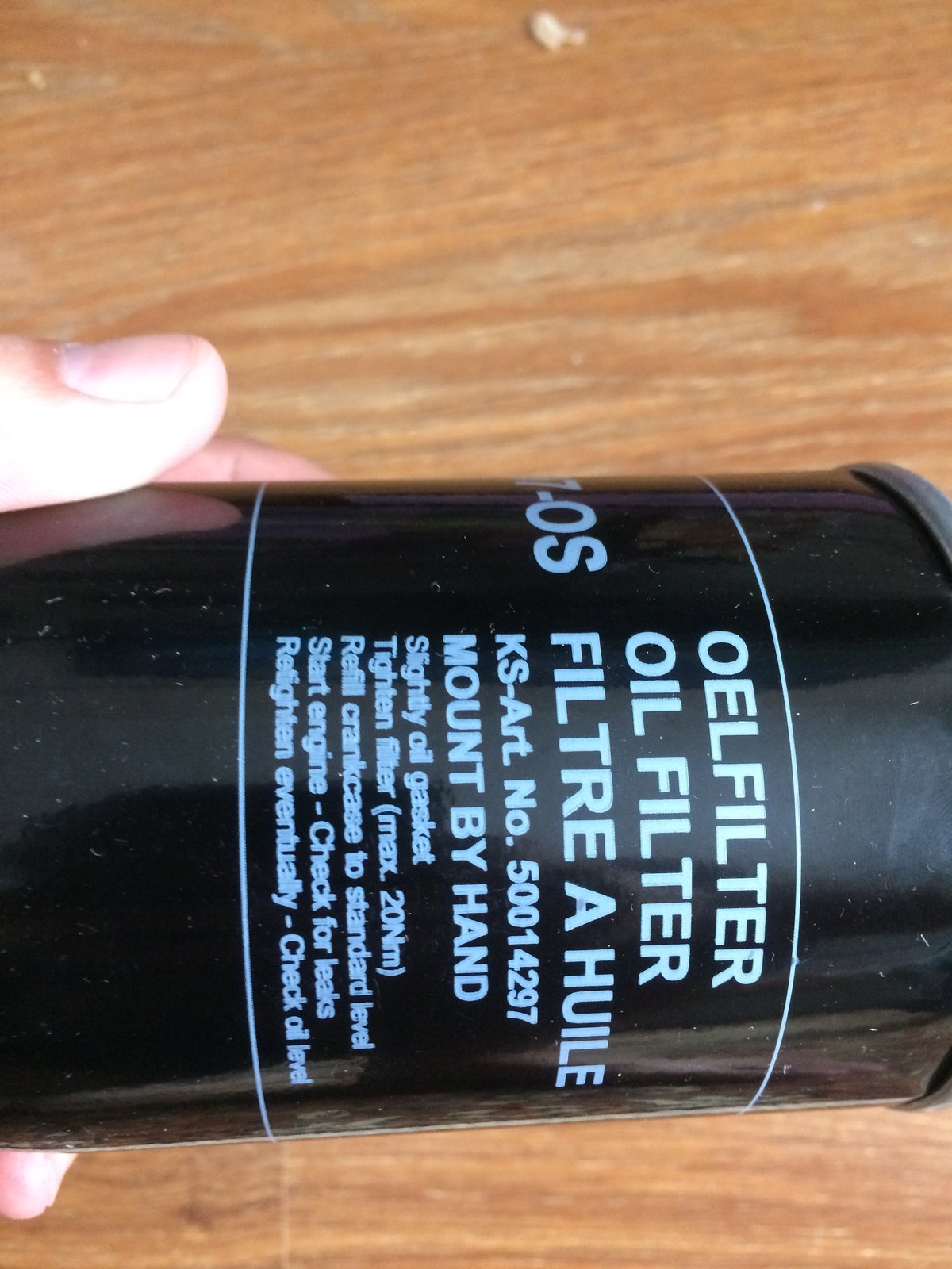

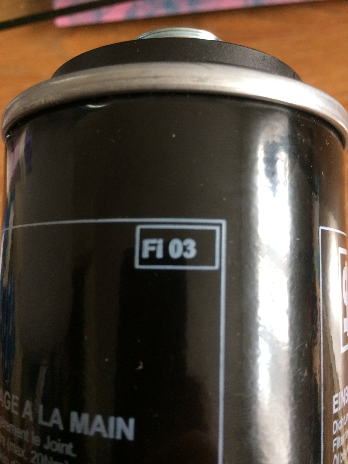

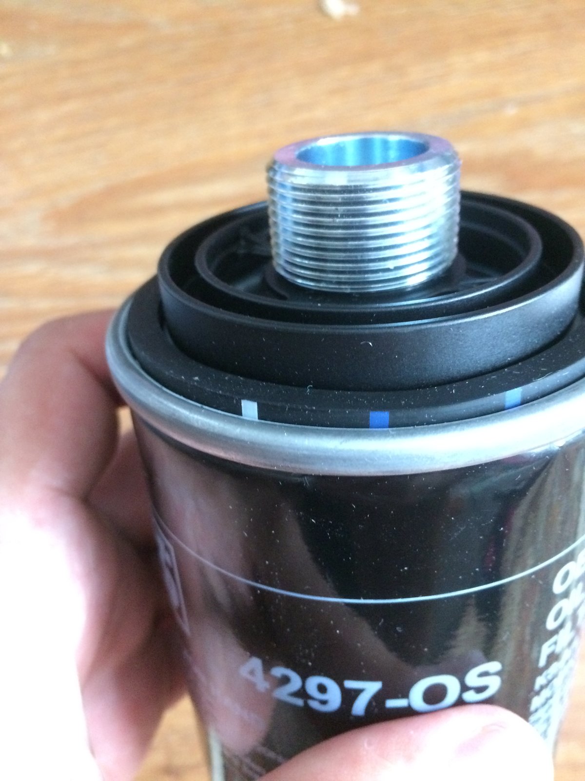

Заказал на шкоду. Пришёл такой. Смущает остутсвие надпись Germany под лейблом KS на самом фильтре. И надписи как будто размыты немного
48845780-3F1F-4FF7-818D-43442B5929B1.jpeg24AC7465-5AC2-4544-B49E-619A3AA8E694.jpegEBBDD568-3202-44B1-B269-F0F500A09812.jpeg
2 часа назад, VladimirR сказал:
Смущает

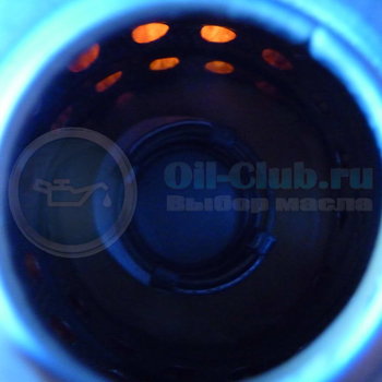

Для 1.8 KS не так выглядит, правильно сомневаешься.
Не такие отверстия под маслопоток  - буквально недавно клиенту менял масло с таким фильтром - там были круглые отверстия и их было больше.
Тут как вариант - берут 073-OS и ставят на него переходную втулку с кольцом, габаритами фильтры 1.6 и 1.8 одинаковые.
Normet не буду экспериментировать, оформлю возврат
В 21.07.2018 в 17:01, VladimirR сказал:
Брал такой в прошлую зиму... и тоже надписи не было как бы... а оказалось она закрашена чёрным маркером просто :shok:
У меня было тоже 4 шт. и форма как на фото!
На то, что у меня был правильный Кольбен - не претендую, но фильтр пилил потом и от распила в ветке он не отличался внутри.

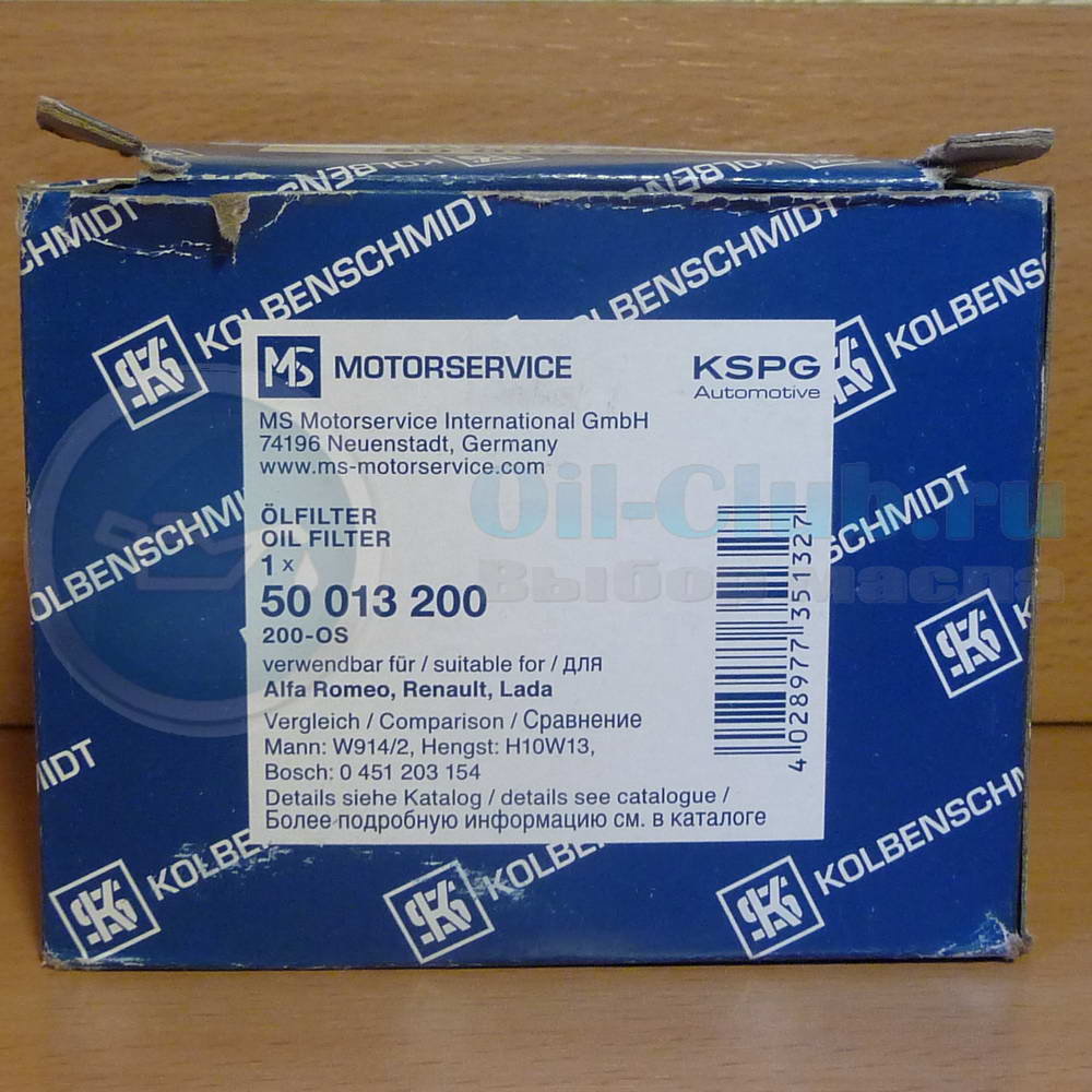

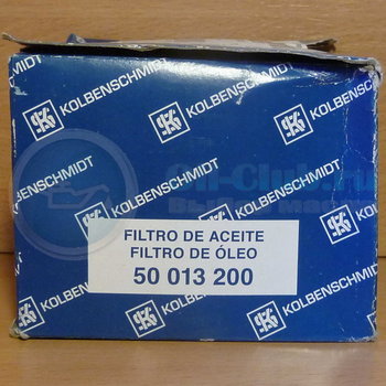

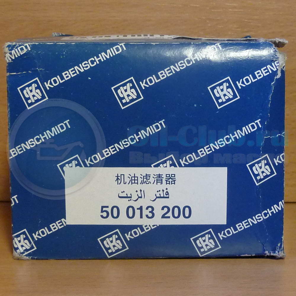

KOLBENSCHMIDT 50013200
за  заказ экспертизы спасибо Skif_tlt
цена 180 руб (emex-vkso)
Коробочка малость поюзанная, можно сказать фирменная с логотипом.
Указаны аналоги применения и номера других партнамберов.
Намек на германию в виде  штрихкода.
Но сверху на стикере поставщика красуется китай.

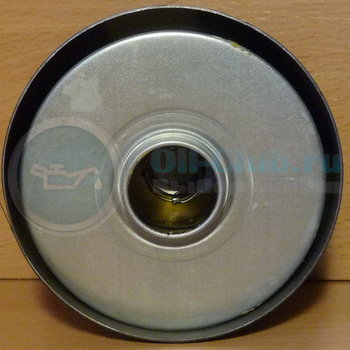

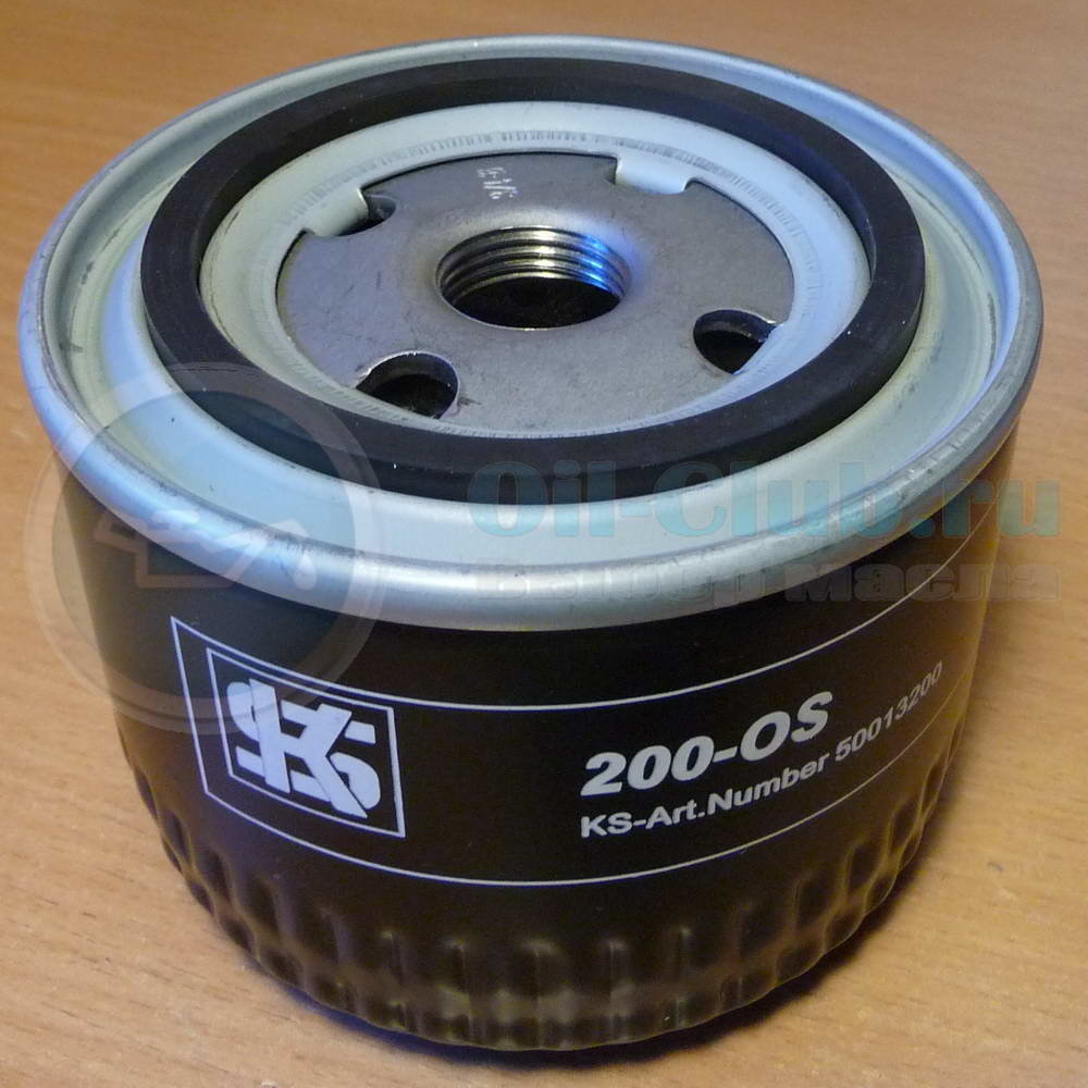

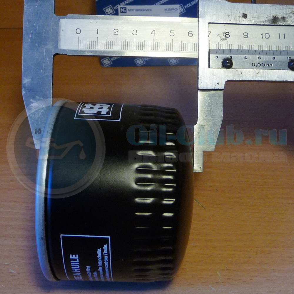

P1240251.thumb.JPG.e9bc7617c9b9e6cdc86840da016ec364.JPGP1240252.thumb.JPG.c497bfd968730aeca91440078dd9c517.JPGP1240253.thumb.JPG.50380a61599134642fa127b9cd177aea.JPG
P1240254.thumb.JPG.73ebc7b09cf698d6eff2225cf2706b18.JPGP1240255.thumb.JPG.0f01523140b4a57363d4af7aa26ced5f.JPG

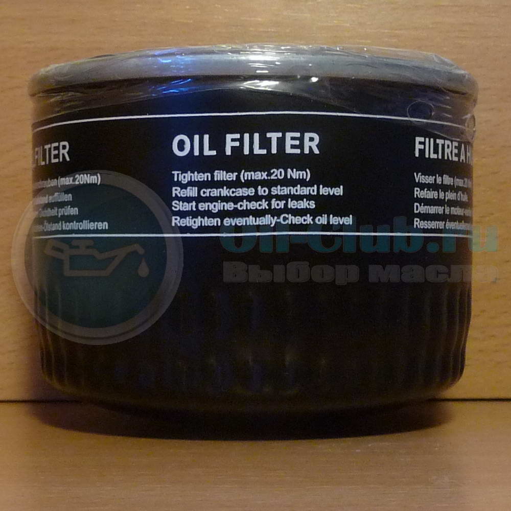

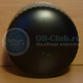

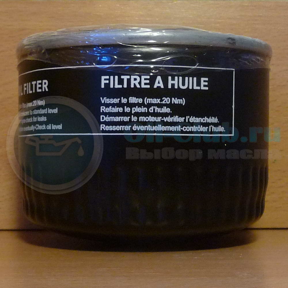

Фильтр черного матового цвета, окрас нормальный, принт на корпусе четкий, но кое где буквы плавают относительно прямолинейности.
Пропечатан фирменный логотип и номер, а также инструкция на трех языках, без русского.
P1240256.thumb.JPG.87cf196340036893a298260504a1205b.JPGP1240257.thumb.JPG.5f7275bc690d529570d642b8ab8ab71b.JPGP1240258.thumb.JPG.79921b6aaf435c675f9ce5769cfba3fe.JPG
сверху корпуса наверное закодированная дата изготовления.
Фильтр запаен в пленочку.

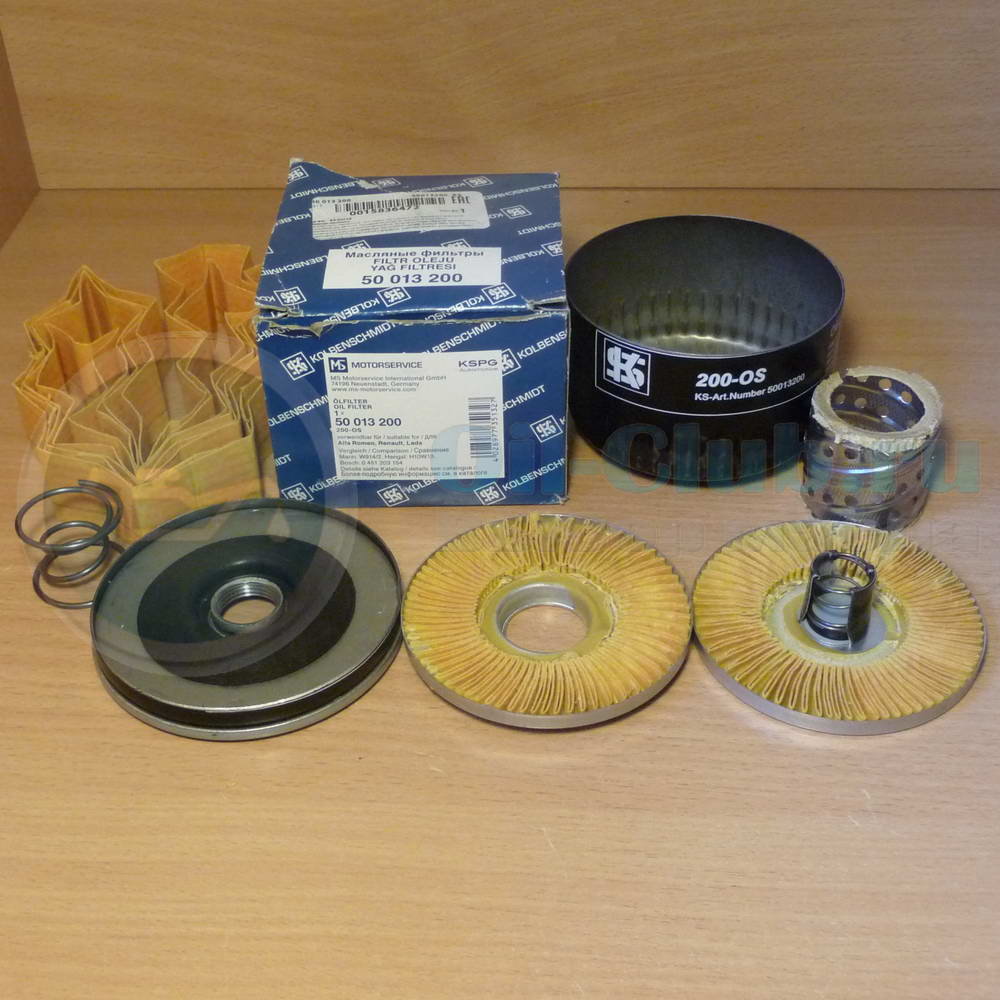

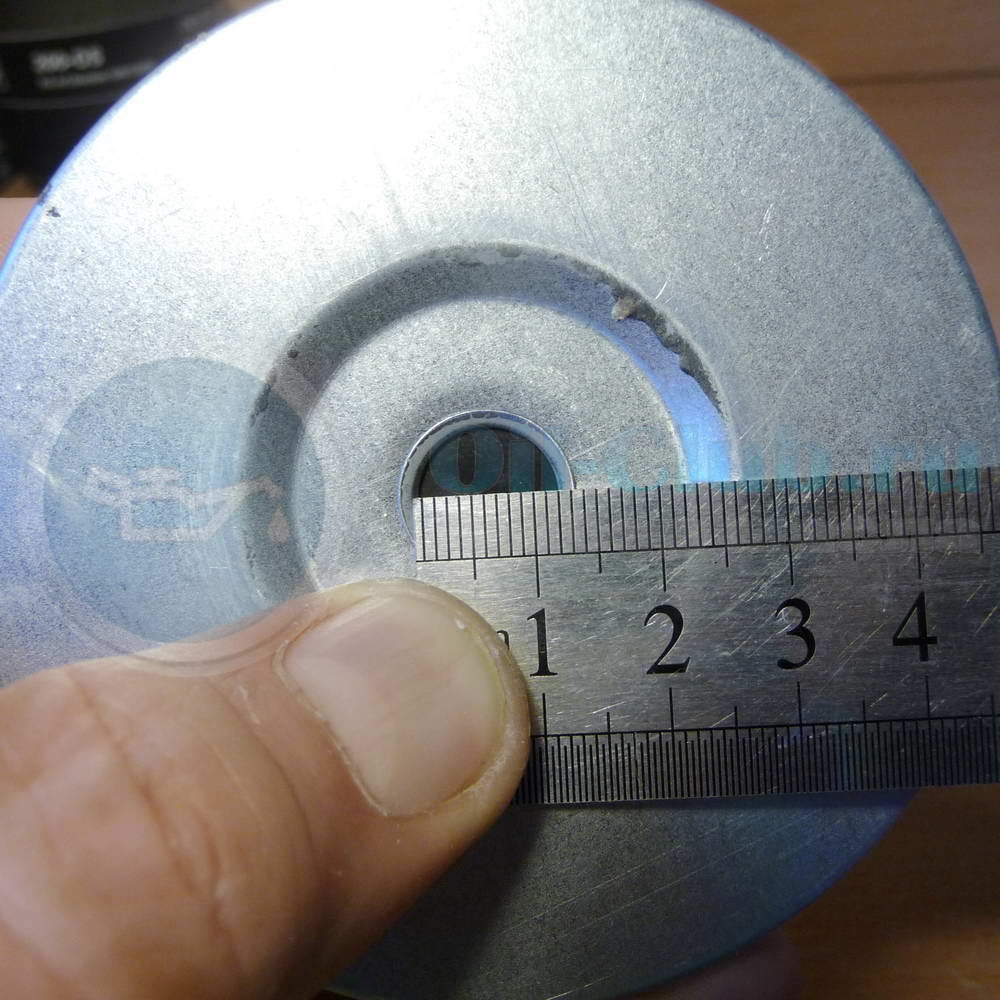

Габариты, вес
P1240285.thumb.JPG.66d5210db25167eefa2413e4dd0f9872.JPGP1240286.thumb.JPG.4c90189014f863df7a047e8075640197.JPGP1240287.thumb.JPG.95286130b79c5e230c3e605e441f7049.JPG

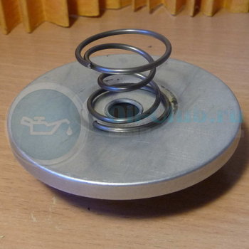

Резьба не идеальная, видны крупинки мусора.
Прокладочка квадратного сечения, мягкая по твердости.
Со своего места не вываливается.
Пружина складывается внутрь, средняя по жесткости.

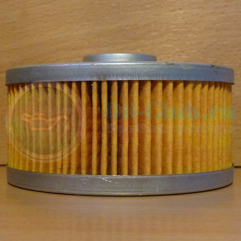

Внутри без изъянов.
Занимаемое место в корпусе хорошое, так сказать кпд занимаемого места отличный.

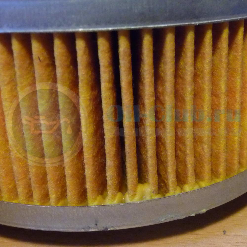

Катушка не блещет аккуратностью, устряпана малость клеем, не равномерное расположение шторы, кое где видны излишки клея.
ФЭ мягкий, но при усилии не рвется.
P1240295.thumb.JPG.27040931734162686a4144549bd3c243.JPGP1240296.thumb.JPG.c671f0a81bba7ae313eafd990571b75e.JPGP1240299.thumb.JPG.44eb051125ff7f5cc34acf748abb001e.JPG
Тут видны излишки клея.
На просвет , вроде как не плохая плотность фэ.

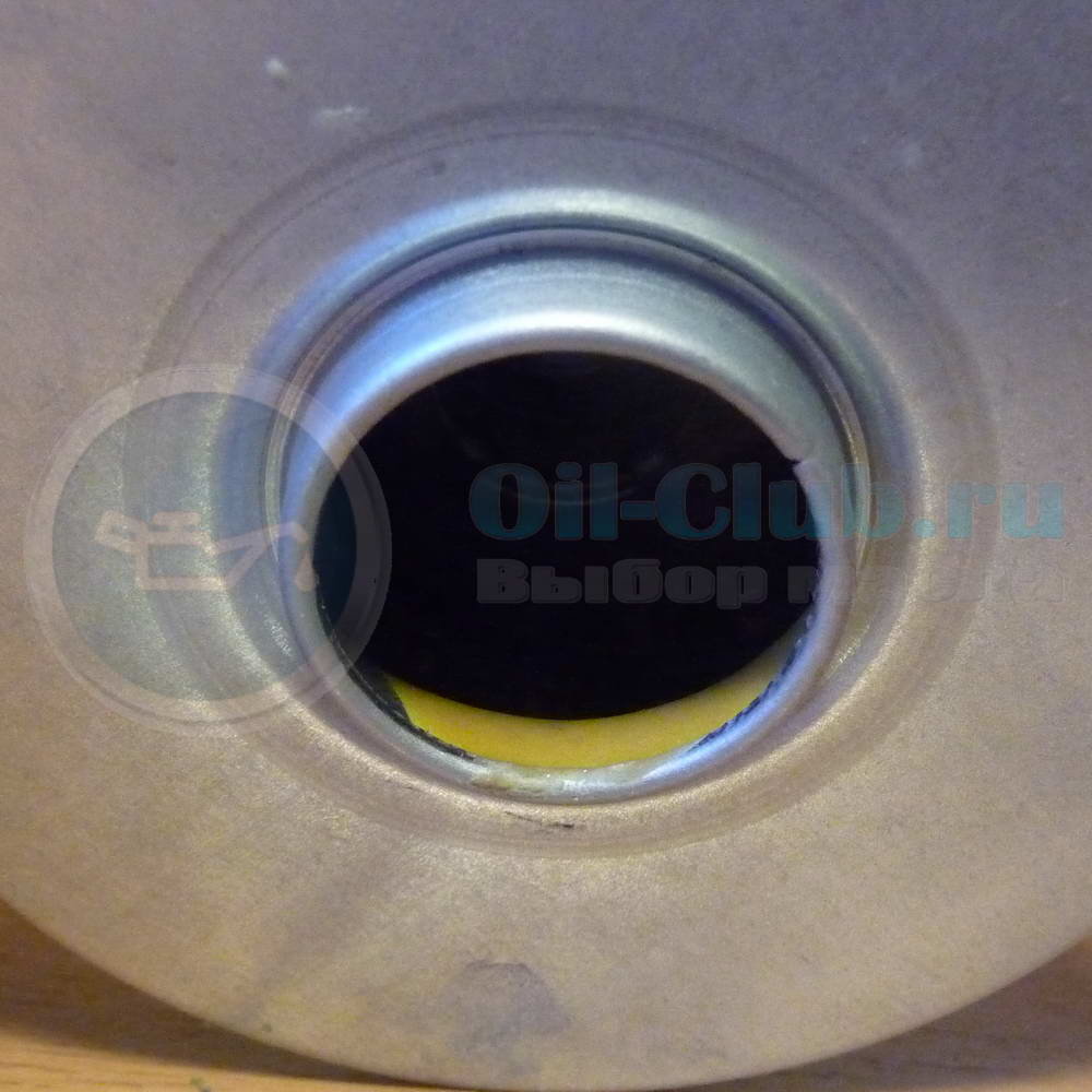

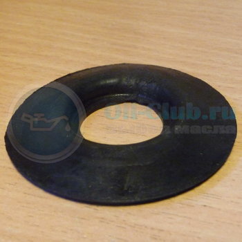

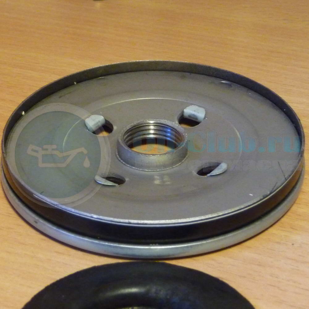

С этой стороны резьба, так же посредственная, а вот клапан противодренажный явно с браком, на продув , кстати фильтр полностью пропускал,
и литье или вырез у шайбы резиновой не аккуратный.
Прожгли чтоль клапан?
Явный брак, лишь бы такой клапан не порвало, минус фильтру, как впрочем не последний.
Хотя клапан не плохо прилегает к крышке.

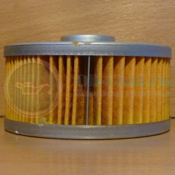

Глубина шторы не плохая.
P1240307.thumb.JPG.3664f2564a562050de55dbc7fc0003c4.JPGP1240312.thumb.JPG.7292a087fd44f25a6c9134179c8c5124.JPG
Но вот клея малость на внешнем краю не хватает.Есть маленько брешей.
P1240308.thumb.JPG.315c9054f805775ccf9d4e49d9f39664.JPGP1240313.thumb.JPG.d33e558af7e7276e4c60cfaec70216bd.JPG

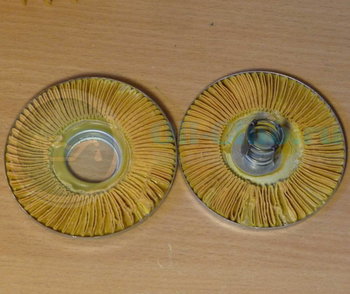

Перепускной клапан резиновый, большого диаметра, с большим ходом-пропускной способностью.
Давление соответствует нормам лады 0.9 bar.

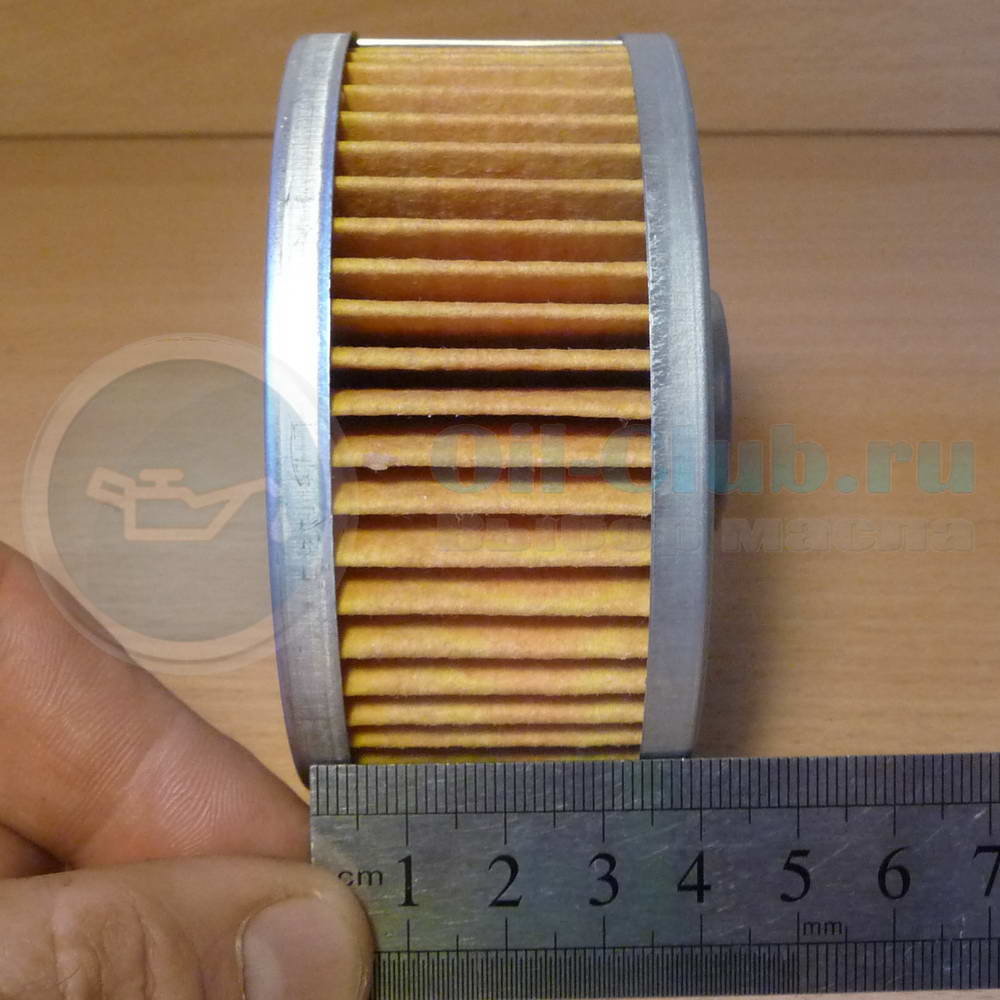

Площадь шторы не маленькая 1050 см2.
P1240305.thumb.JPG.4f22954f66345d48867ed8a009f7687a.JPGP1240314.thumb.JPG.bf56aebd846b249e2a3c3101dc09169d.JPG

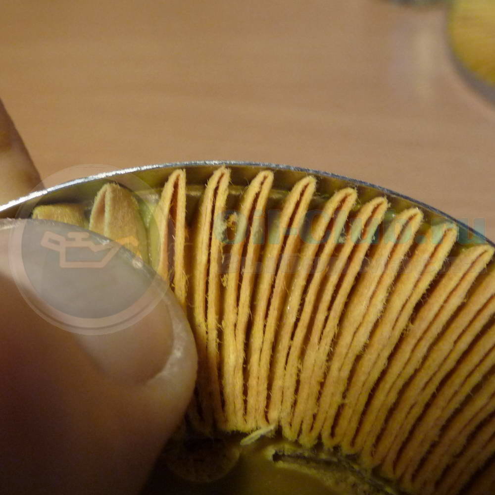

По толщине фэ сопоставимы.
На просвет приемлимо, если бы не одно но...

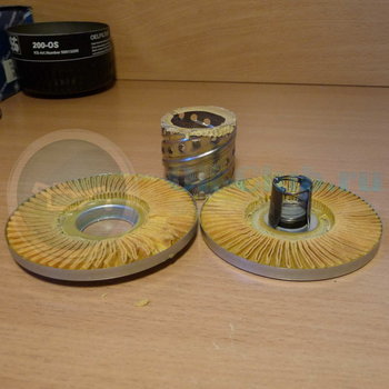

У колбена висят сопли фэ, он как бы расслоился в некоторых местах, или так- как будто склеены шторы были и когда разрываешь остаются лохмотья.
На видео хорошо видно.
Данный экземпляр полное разочарование.
Или 100% брак.
Если отслоившиеся частички  фэ полетят в масляную систему, то... выводы придумывать не надо.
Колбен полностью подмочил  свою репутацию,:poz:.
И оправдание старости фильтра не поможет.
40 минут назад, Ermito сказал:
Или 100% брак
или подделка
20 часов назад, VladimirR сказал:
или подделка
для подделки корпус слишком качественный)))
а вообще судя по отзывам кольбен попадается или хороший или полное гэ
Изменено пользователем Skif_tlt
Я не увидел надписи Made in Germany. Это наверное фильтр сделанный в ЮАР?
Противодренажный брак конечно, в самом лучшем случае может пропускать масло, в худшем там ребро жесткости и его может замять давлением и сместить.
И на старуху бывает проруха...
