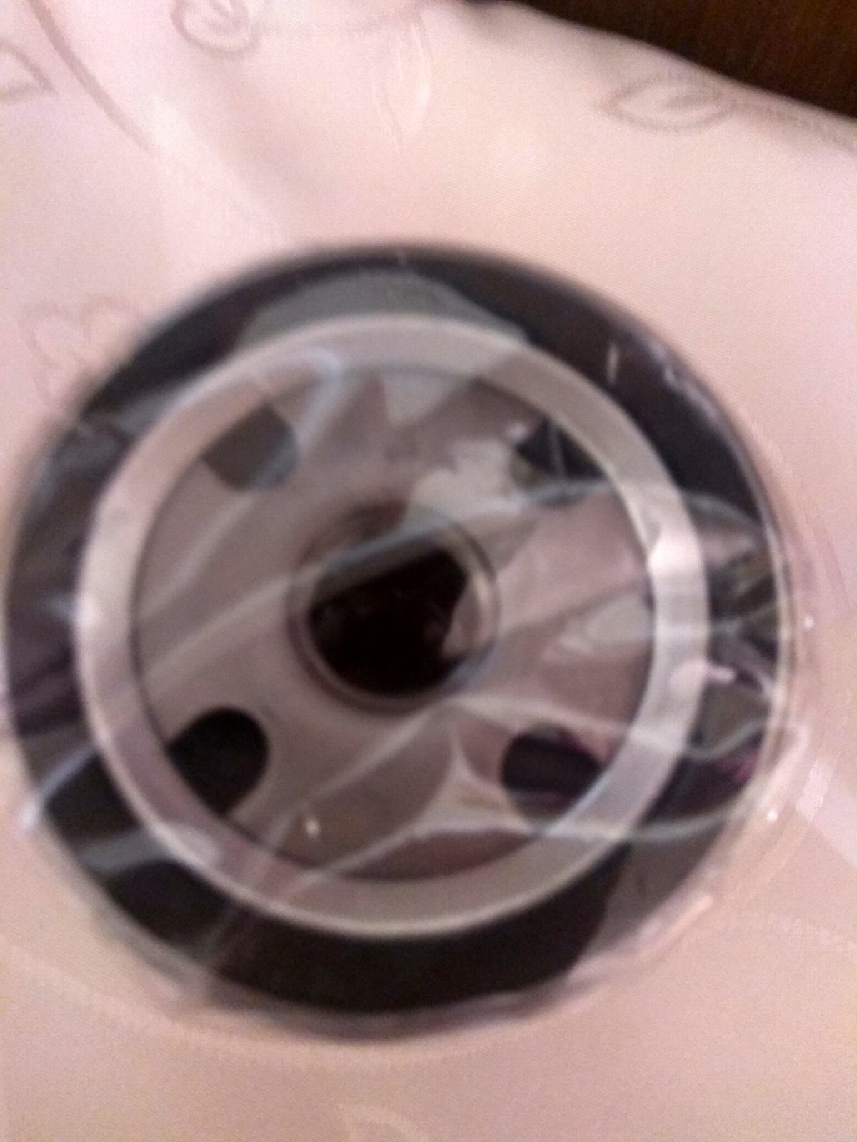

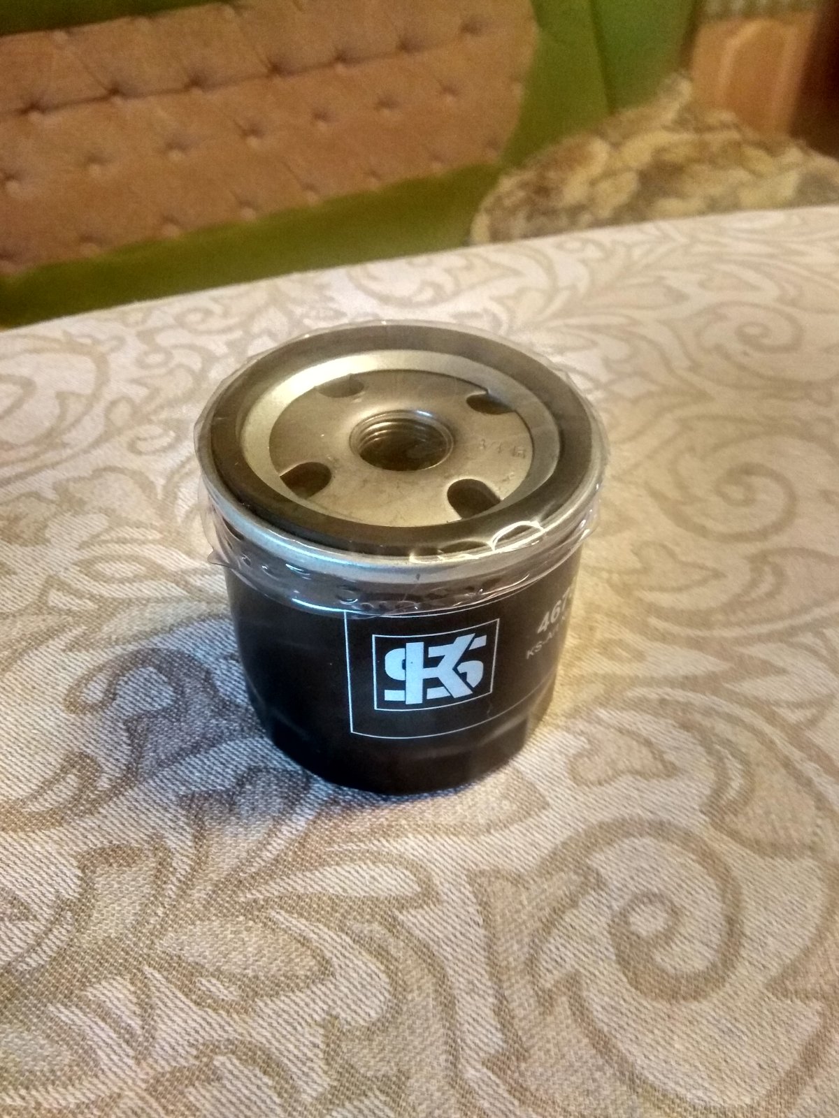

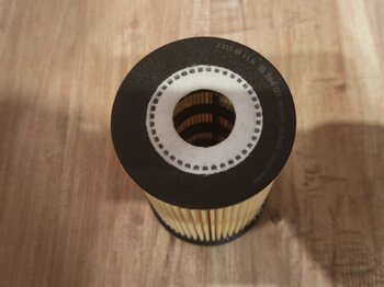

Добрый день! Купил масляный фильтр Ks50014678.  Коробка с кодом и голограммой, проверку на сайте прошла. Но смутило главное: на оф сайте 6 отверстий для масла, а на моём 4.  Что это за апгрейд? Оригинал или фальсификат?
Купил Ks 50014678. Коробка с кодом и голограммой, проверку на сайте прошла. Но смущает, что на фото оригинального 6 отверстий для масла, а на моём 4. Это нормально? Что за апгрейд такой? Теперь сомневаюсь: ставить или в мусор.

Ставь раз купил. Чего заднюю включать.
Я сделал запросы:
— на оф.сайт KOLBENSCHMIDT (в разделе проверки фильтра по коду есть такая возможность);
— на Zap82 (кде купил);
— в Автодок (где фильтр 50 014 678 обсуждается покупателями).
От KOLBENSCHMIDT никакого ответа на почту я не получил.
Zap82 ответил: "Фильтры Кольбеншмидт производятся по всему миру, соответственно применяется разный способ маркировки данного фильтра. Если проходит подлинность по коду и голограмме, это оригинал. На данный момент актуальных сертификатов на эти фильтры у поставщиков нет, так как KOLBENSCHMIDT официально ушли с российского рынка и завозятся не официально…"
Автодок ответил: "6 отверстий обычно у фильтра производства — Тунис, 4 отверстия — Босния и Герцеговина. Оба варианта оригинальные, просто разные заводы, это нормально."
P.S.Лично я ответами удовлетворён! Рискну поставить 50 014 678 на пробег 5000 км. Потом распилю. Следующим фильтром поставлю оригинал 04E115561H на пробег 10 000 км.

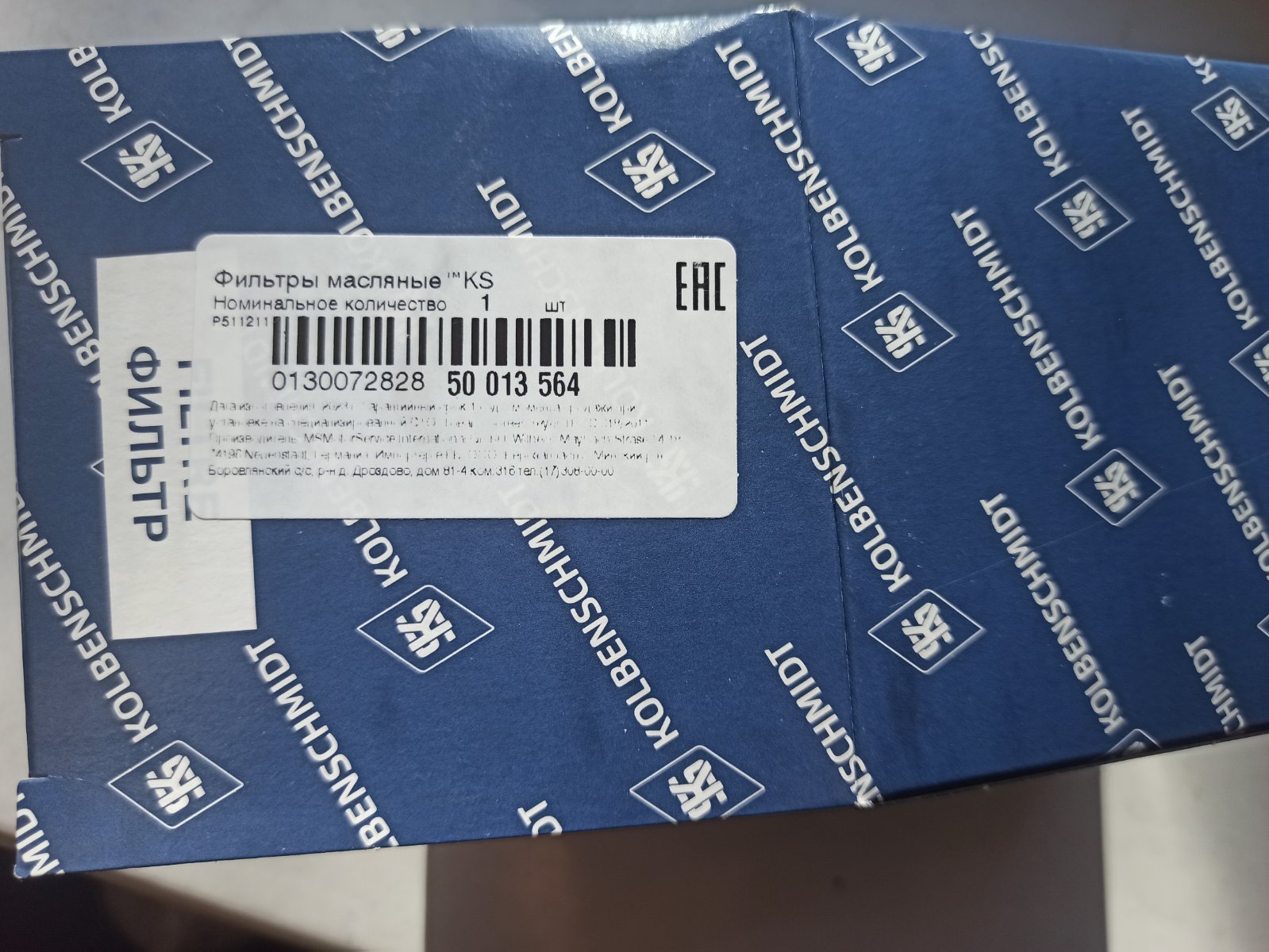

Вот вам в коллекцию. KOLBENSCHMIDT 50013564, куплен в Минске, импортер "Армтек". Адрес производителя указан как головной офис в Германии. Страна производства не указана. QR-код пробивается нормально. Фильтр сделан аккуратно.
1 час назад, sukin_sin_yakin сказал:
собственного производства, не обязательно дрянь. Но лучше не брать.

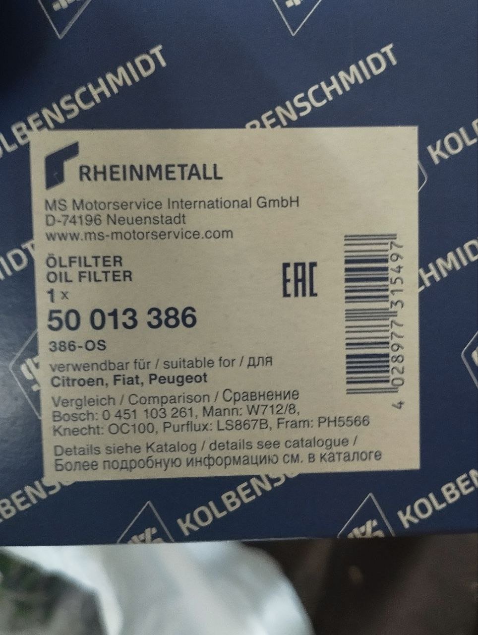

Вот еще в коллекцию: KOLBENSCHMIDT 50013386. Куплен в Минске, импортер ООО "Форвард Моторс". Голограммы нет, стра производства - Босния и Герцеговина
