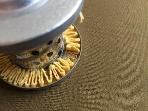

Фильтр масляный NISSAN 15208-65F0A. Приобретён в середине января за 387 рублей.
Упаковка окрашена в стандартный для оригинальных запасных частей NISSAN светло-серый цвет. Картон толстый, плотный, текст чёткий. На коробке имеется надпись, говорящая о том, что фильтр произведён в Японии. Помимо страны производства указаны модели автомобилей и двигателей, для которых подходит данный фильтр. Тут же на коробке приводится инструкция по установке.
post-23163-0-09760500-1518328606_thumb.jpgpost-23163-0-73353100-1518328606_thumb.jpgpost-23163-0-28425900-1518328607_thumb.jpgpost-23163-0-91029700-1518328607_thumb.jpgpost-23163-0-57513900-1518328608_thumb.jpg
Во время транспортирования и хранения от попадания внутрь посторонних предметов фильтр защищает дополнительный целлофановый пакет. Причём фильтр запаян полностью, а не только горловина.
Корпус фильтра окрашен глянцевой светло-серой краской. Надписи выполнены красным цветом. Текст слегка смазан, между словами размеры пробелов неодинаковы. Надписи к внешнему воздействию стойкие, ногтем не сдираются. Присутствует информация о стране происхождения (Япония), а также конкретном производителе – MAHLE. Данных о дате производства не нашёл. Масса фильтра – 198 грамм, высота – 75 мм.
post-23163-0-49018900-1518328670_thumb.jpgpost-23163-0-44938900-1518328671_thumb.jpgpost-23163-0-42654100-1518328672_thumb.jpgpost-23163-0-47789700-1518328673_thumb.jpg

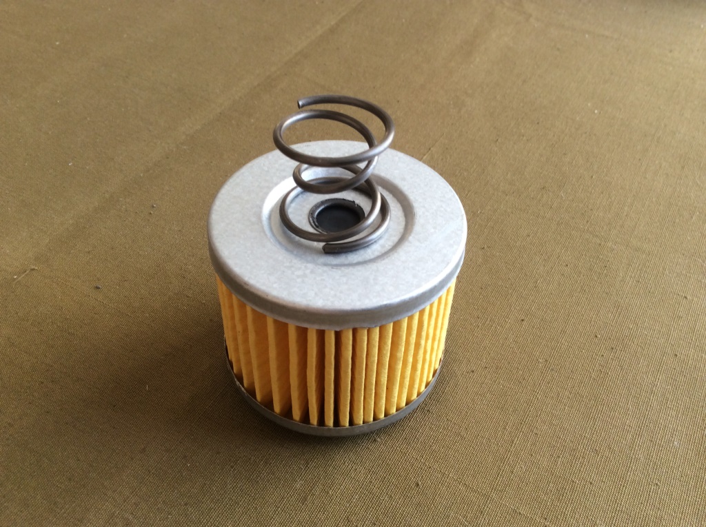

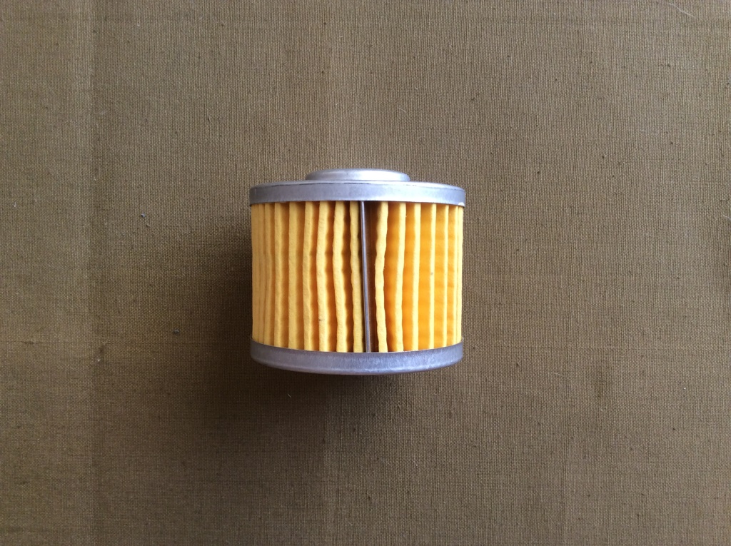

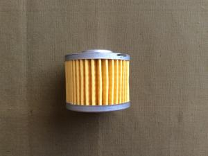

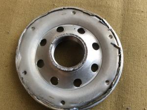

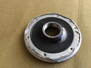

Внутри корпуса следы краски и очагов коррозии отсутствуют. Фильтрующая катушка занимает не всё полезное пространство в корпусе, много места «съедает» прижимная пружина. Сама катушка сделана аккуратно: излишки герметика отсутствуют, фильтрующий элемент уложен часто и более-менее равномерно, на изгиб пальцем не рвётся, очень мягкий, сначала показалось, что это не бумага, а нечто вроде губки. Перепускной клапан пластиковый, выполнен одним отверстием диаметром 10,5 мм. Минимальное усилие, при котором начинает открываться клапан – 1,2 кг. Усилие, при котором клапан упирается в ограничитель - 2,4 кг. Расчётное значение давления для начала открытия перепускного клапана составляет 1,36 бар.
post-23163-0-04130500-1518328745_thumb.jpgpost-23163-0-03960000-1518328746_thumb.jpgpost-23163-0-98855700-1518328746_thumb.jpgpost-23163-0-56349300-1518328747_thumb.jpgpost-23163-0-21120300-1518328748_thumb.jpgpost-23163-0-83138500-1518328748_thumb.jpgpost-23163-0-44402900-1518328749_thumb.jpgpost-23163-0-31455700-1518328750_thumb.jpg
На корпусе фильтрующей катушки имеется специальное углубление для прижимной пружины. Углубление по диаметру больше диаметра витка пружины, фиксация пружины нечёткая. Витки пружины имеют различный диаметр: наружные больше, внутренние – меньше. Несмотря на то, что витки складываются друг в друга, пружина скрадывает очень много полезного пространства в корпусе фильтра.

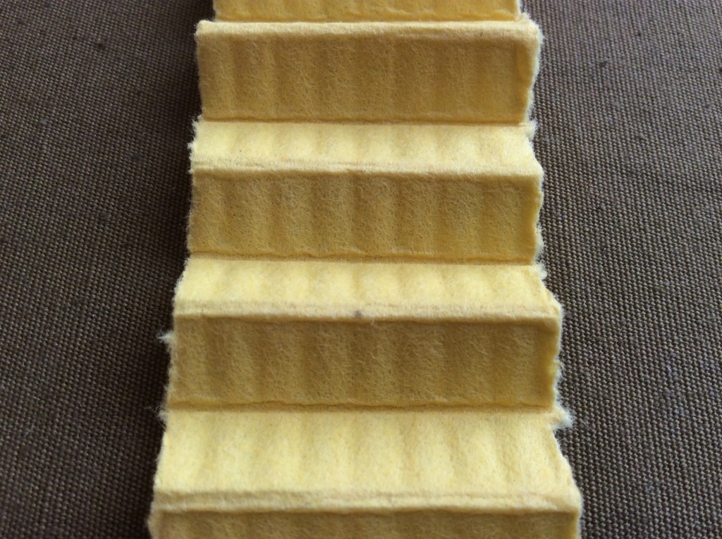

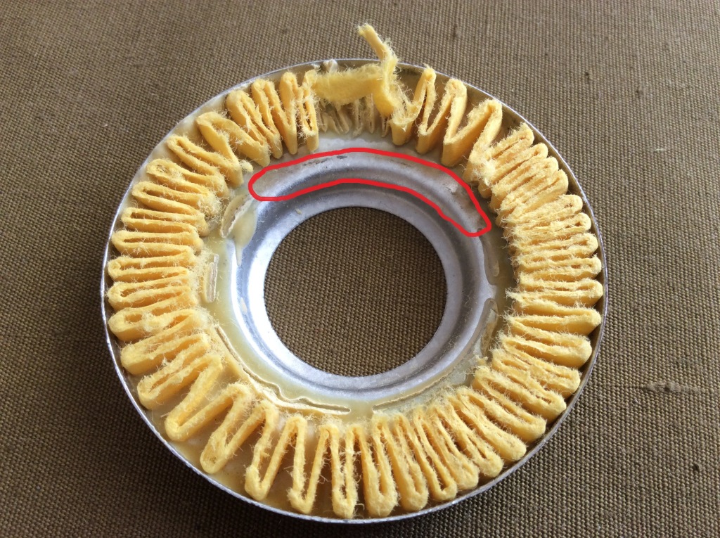

Фильтрующий элемент для большей жёсткости прокатан через пресс. Структура бумаги волокнистая. При рассмотрении катушки фильтрующий элемент сначала показался толстым, но оказалось, что такой эффект дала форма укладки бумаги в виде буквы «П». На деле бумага оказалась очень тонкой. На фотографии можно увидеть разницу в толщине с фильтрующим элементом MAHLE OC 521. Высота фильтрующей шторы – 4,2 см, длина – 92 см, площадь – 386,4 см2. Если учесть, что данный фильтр предполагается устанавливать на двигатель объёмом 3,5 литра, то величина площади фильтрующего элемента просто аховая. При проклейке бумаги герметика использовалось по минимуму. Катушка разломалась очень легко. Основания начали отходить ещё в процессе отрезания бумаги. Оказалось, что центральная втулка промазана клеем только наполовину. Места отсутствия клея выделены красным цветом.
post-23163-0-65235900-1518329021_thumb.jpgpost-23163-0-42986100-1518329022_thumb.jpgpost-23163-0-42710800-1518329023_thumb.jpgpost-23163-0-47670400-1518329024_thumb.jpgpost-23163-0-62678300-1518329025_thumb.jpgpost-23163-0-99102100-1518329026_thumb.jpgpost-23163-0-14732600-1518329028_thumb.jpgpost-23163-0-12739400-1518329029_thumb.jpg

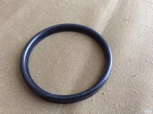

Уплотнительная прокладка круглого сечения, упругая, но не дубовая, не проскальзывает, на своём месте сидит крепко, не выпадает, диаметр – 61,5 мм. Витки резьбы имеют канавку, при проведении пальцем заусенцы не чувствуются. Количество дренажных отверстий – 8 штук. С внутренней стороны отверстия выполнены не очень аккуратно. Противодренажный клапан резиновый, после деформации форму восстанавливает, но не мгновенно.
post-23163-0-02436300-1518329101_thumb.jpgpost-23163-0-15606100-1518329102_thumb.jpgpost-23163-0-06272800-1518329103_thumb.jpgpost-23163-0-17263800-1518329104_thumb.jpgpost-23163-0-02292600-1518329105_thumb.jpgpost-23163-0-09447700-1518329106_thumb.jpg
post-23163-0-80509000-1518329177_thumb.jpgpost-23163-0-08527900-1518329179_thumb.jpgpost-23163-0-01849900-1518329180_thumb.jpgpost-23163-0-94793600-1518329180_thumb.jpgpost-23163-0-07100600-1518329182_thumb.jpgpost-23163-0-38343200-1518329183_thumb.jpg
Противодренажный клапан поместил в морозилку на 21 час при температуре минус 32 градуса. После деформации первоначальную форму клапан до конца восстановить не смог.
