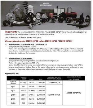

Ну вот этом документе давление прописано - в принципе совпадает с тем фильтром что пилили и намерили.
Вот и вопрос то был - не все аналоги что пробиваются в каталогах автозапчастей с такой степенью открытия, в основном на 0,9-1,5.
Стоит заморачивать и искать аналог с открытием именно 2,5?

так вопрос остался не раскрытым для меня лично, что выбрать из качественных аналогов с таким же давлением открытия?
7 часов назад, MasteR-Ufa сказал:
Ищешь фильтр в ниссановском типоразмере, резьбой M20×1.5
с давлением перепускного 2,5 бар? Твой выбор Mann W8013. Пожалуй, на сегодня это единственная альтернатива искомому A5208-65F1PNW.
