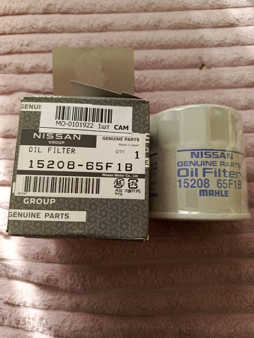

12 часов назад, fareastwood сказал:
borey внутрянка 100% Мале́.
то есть думаете,что это орига? а как же грамматическая ошибка?
borey
9 часов назад, borey сказал:
это орфографическая ошибка и она ни на что не влияет. Бывает. Ещё раз повторяю, что на фото 100% внутрянка от Мале́, это не подделка.
7 часов назад, fareastwood сказал:
borey
Возможно, но лучше перебздеть)) сдал обратно.
20 часов назад, borey сказал:
хозяин - барин, но есть вероятность, что в след. раз получишь тот же ниссановский фильтр с красивым, аккуратным принтом и без орфографических ошибок, но с левой и непонятной внутрянкой.
4 часа назад, fareastwood сказал:
Не, с оригой завязал)) за место одного ниссановского два нитто взял))
borey
2 часа назад, borey сказал:
разумно

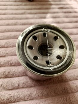

Nissan x-trail e-power (гибрид) t33 кузов. ДВС KR15DDT, 1.5 литра, 3-х цилиндровый, турбонаддув - работает только в качестве генератора.
Оригинальный фильтр с завода стоит 1520865F1B.
428817899_WhatsApp2025-04-2210_57.15_fa0c0990.thumb.jpg.021d80691225d64215e74b938e3dd23c.jpg668991896_WhatsApp2025-04-2210_57.15_2b4f1c34.thumb.jpg.b721d6dc34a5191cf39f53c1b4e4f655.jpg
Так и не смог найти на какое давление оригинал, чтобы искать аналоги(
Какой аналог фильтра можете посоветовать?

MasteR-Ufa он же идет и на другие моторы ниссан прошлых лет, аналоги от нитто, вик и манн, до всякого дешмана
24.04.2025 в 18:52, Ivan97 сказал:
:):up: - ага одинаковые моторы )
6 часов назад, MasteR-Ufa сказал:
Аналогами 1520865F1B по кросс каталогу выступают VIC C-224, VIC DC04, NITTO 4ND-110, MANN W671, FILTRON OP595.
MasteR-Ufa это же Ниссан, а не Китай, люди думали головой, резьбы, отливки, все одинаковое. Не удивлюсь если там даже муфта ПП такая же как на 30 иксе)
22.04.2025 в 08:59, MasteR-Ufa сказал:
Делов то, купить пару ориг фильтров, да распилить:D
21 час назад, Евген48 сказал:
Распилили:
Диаметр клапан - 9мм,
Открытие на весах примерно -1,4-1,5кг
Изменено пользователем MasteR-Ufa
