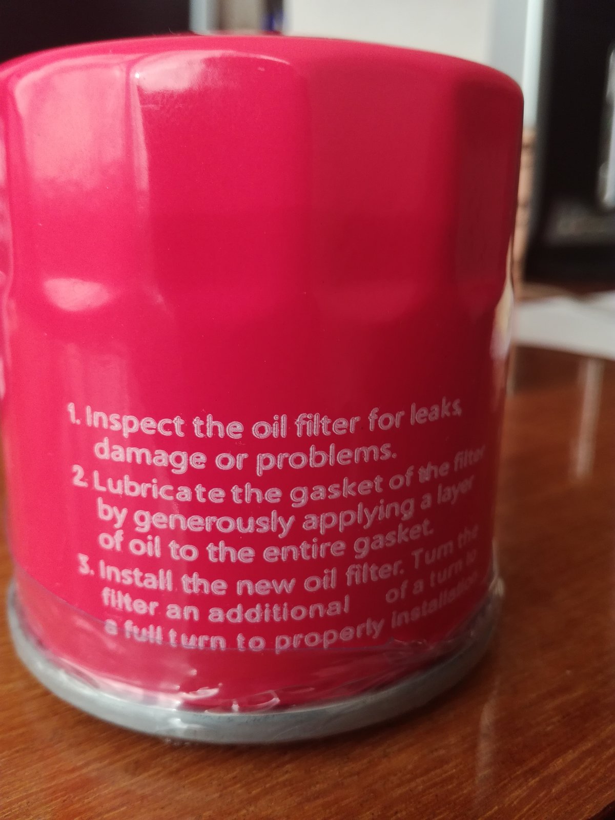

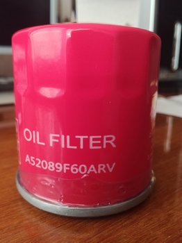

Появился еще один фильтр по программе Nissan Value Advantage, а точнее A5208-9F60A-RV, изготовленный на этот раз в России. Фильтр ярко-красного цвета с розоватым оттенком, короче говоря, фильтр "огонь")). Приведу несколько фото для ознакомления.
A5208-9F60A-RV.jpgA5208-9F60A-RV_1.jpgA5208-9F60A-RV_2.jpgA5208-9F60A-RV_3.jpgA5208-9F60A-RV_4.jpgA5208-9F60A-RV_5.jpg
          Коробка фильтра изготовлена из тонкого, но плотного картона. Наружная поверхность гладкая, слегка глянцевая, светло-коричневого цвета. Печать на коробке четкая. На верхней крышке имеется стикер с обозначением фирмы, артикула фильтра, страны производства и штрихкодом.

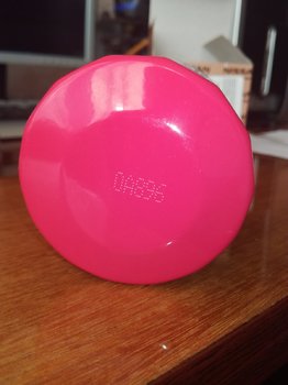

          Принт на фильтр нанесен относительно четко, прочно и похож по размытию на принт манновских фильтров. На фильтре имеются указания по установке и пиктограммы им соответствующие. На верхней поверхности фильтра имеются цифробуквенные обозначения, обозначающие номер партии или дату выпуска, а возможно и то и другое, которые светятся в УФ свете, хоть и видны при обычном освещении. Страна производства на корпусе фильтра не указана.

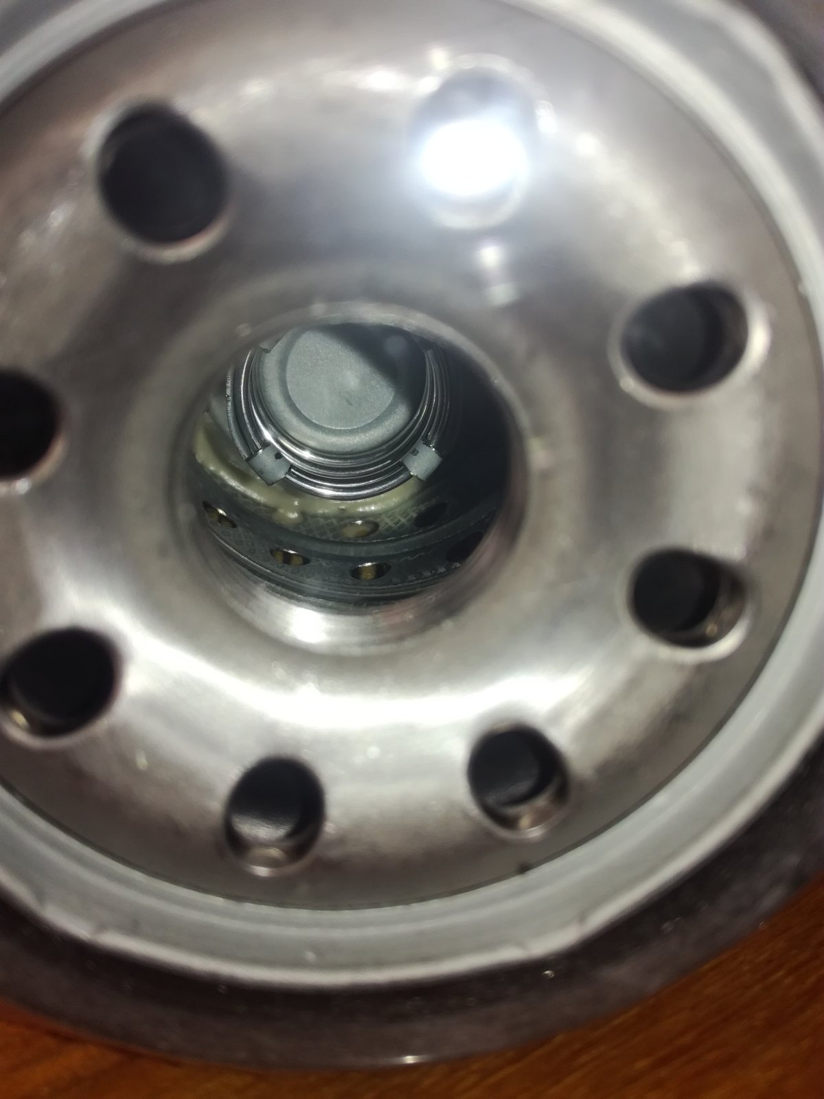

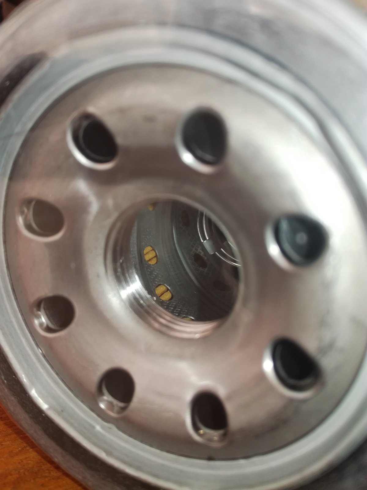

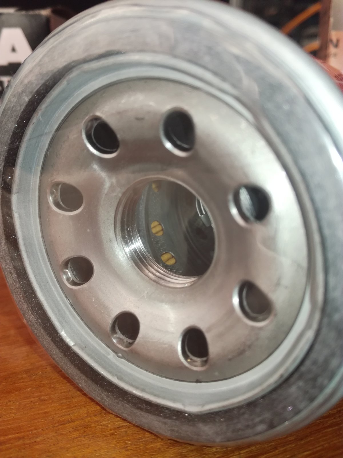

          Посадочная поверхность прикрыта защитной пленкой от попадания пыли. Уплотнительная резинка средней твердости и прямоугольного сечения, посыпана тальком, из посадочного места не выпадает.
          Что удается разглядеть внутри, так это то, что фильтрующий материал уложен довольно равномерно и плотно. Внутренняя втулка изготовлена аналогично корейским фильтрам для Хенде/Киа и имеет на внутренней поверхности подобную накатку. Перепускной клапан внешне похож на европейский манновкий. Мембрана антидренажного (обратного) клапана черного цвета скорее всего из резины.
          Вот и все, что удалось увидеть без распила. Желающие могут приобрести и распилить, а мне жаль, хоть и приобретался фильтр в Автодоке за 230 с небольшим рублей чисто из спортивного интереса.
          Общее впечатление от фильтра хорошее.
