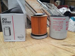

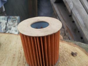

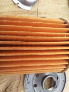

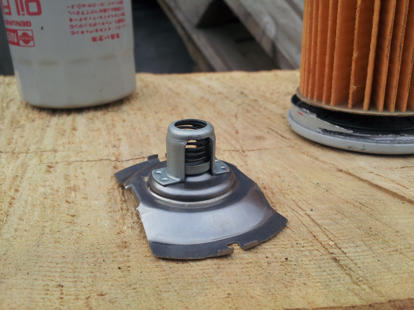

Распил чистокровного японца. PITWORK - оригинальные расходники для Ниссан на внутреннем Японском рынке. Как видим, кассета с фильтрующим элементом сделана аккуратно. Сама фильтрующая бумага на ощупь очень плотная как картон, от прикосновения руки не рвется. Обратный клапан слабо эластичный, а материал, из которого он сделан, напоминает пластик. Перепускной клапан с пружиной в меру упругий..
Интересно! Только что купил 15208-9F600 сделано в Japan.
Надписи на корпусе красным, а не черным, коробка типичная яповская, исполнение аккуратное.
