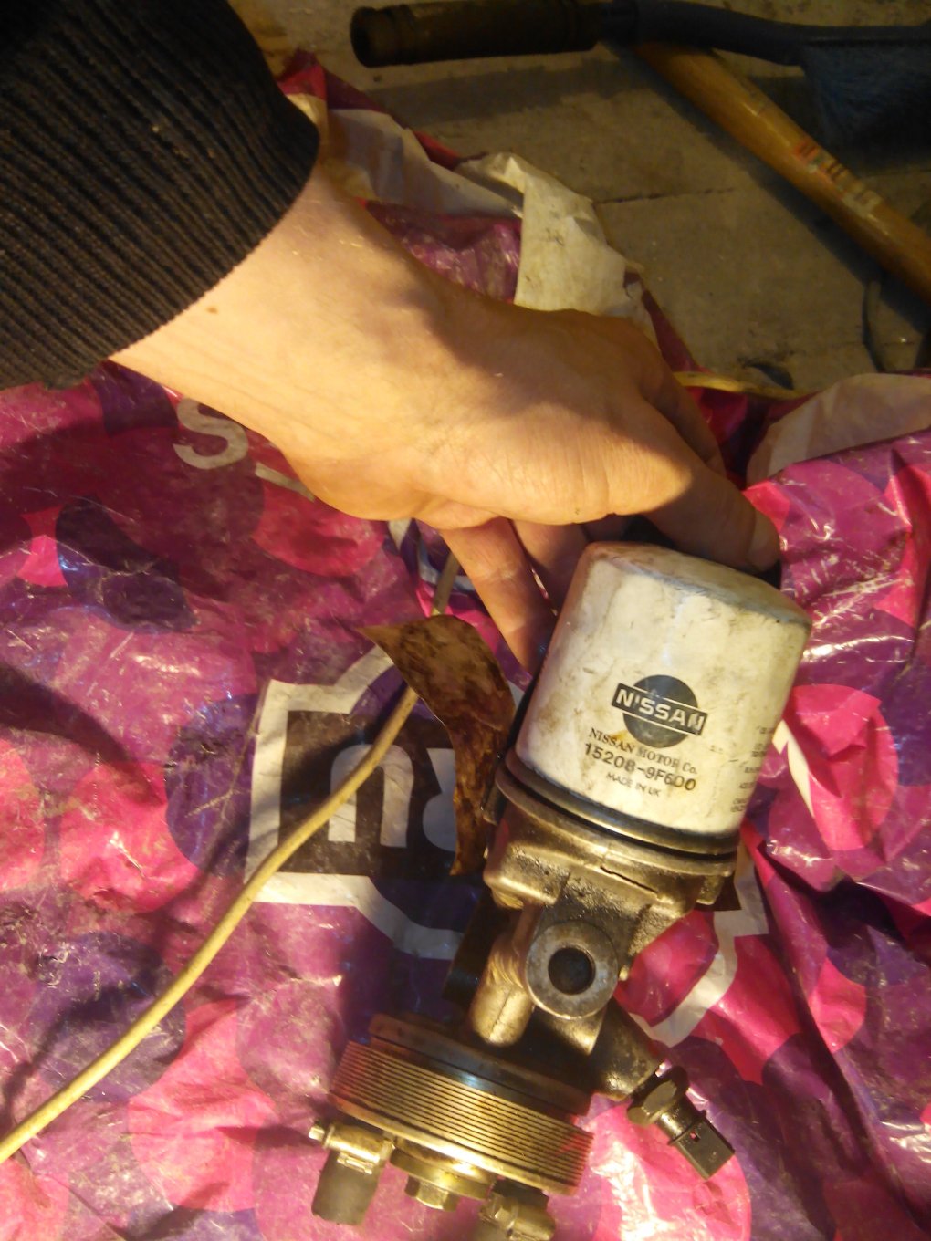

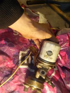

Заказал с разборки кронштейн,пришел с фильтром,внутри фильтра,в общем на фото все видно,еще не пилил,попозже разберу,движок sr20 с примеры гт р11, резинка подзадубевшая,но,неизвестно,когда движок разобрали...может кто дату выпуска фильтра определит,там маркировка на фото есть...
