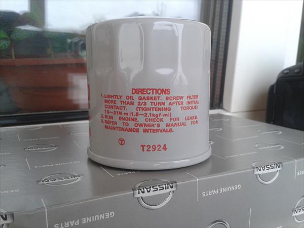

Пришел мне вот такой фильтр из Эмиратов.

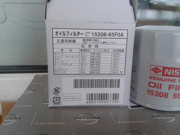

Тоже получил фильтр 15208-65F0A, заказывал в Екзисте. Сама коробка с точки зрения полиграфии выполнена просто безупречно - все пулу тона эмблемы Нисан и самого фильтра не придерешься впрочем и все остальное. Сам фильтр с виду сделан великолепно - ни какой стружки и заусенцев, также нету следов клея, перепускной клапан вроде глубоко, фильтрующий элемент лежит ровно, только в одном месте зазор немного больше. На фильтре в отличии от представленных выбита единичка ни двойка или тройка. Сомнение вызывает нанесенная на фильтр печать, она вся такая жирная и размазанная да к тому же немного кривая, в некоторых местах виднеются лишние опечаки. Я сначала подумал о кривизне самого фильтра, да еще и запах этой краски такой резкий, полежав немного на столе у меня началась кружиться голова. Я даже не знаю, как у других с запахом? Он сразу чувствуется, и кто что скажет по поводу этого фильтра стоит ли ставить. На жигулях проблем с фильтрами не было тут по видимому куча контрафакта.
 А кто нибудь видел 15208-9F60A с красными надписями и made in japan? подделка?

Вот поэтому я и спрашиваю, бывают ли такие 152089F60A, с красными надписями, в природе или это подделка под 15208-65F0A.

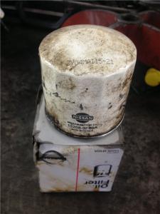

Чтобы разобраться в причинах такого, его надо было распилить. Причин, ИМХО, может быть две.
1. Откровенный левак с применением не соответствующих материалов.
2. Брак на производстве, допустим, не положили поджимную пластину или она лопнула.
"Внутри корпуса фильтра зажевала клапан сброса давления, внутренний металлический каркас поврежден, просто, каким-то чудом он не развалился сука."
По какой причине внутренний металлический каркас поврежден? Может он сделан из фольги тонкой?
Если посмотреть внутреннее устройство фильтра, то очевидно, что противодренажный клапан никак не может пролезть между крышкой и катушкой.
Вот в той теме есть ссылка на устройство фильтра. Или вот еще схемы.
@pavelzel, фильтр точно оригинальный, там пружина, а не пластина.
Имхо произошло следующее - при запуске холодного двигателя подклинило перепускной клапан, под давлением масла катушка просела и обратный клапан продавило внутрь... Если бы обратный клапан был более жесткий или другой конфигурации (например как у Нитто) такого бы не произошло.
