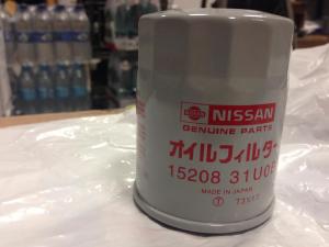

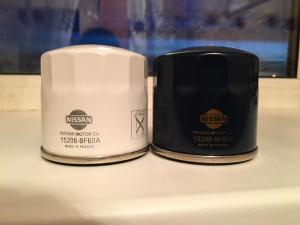

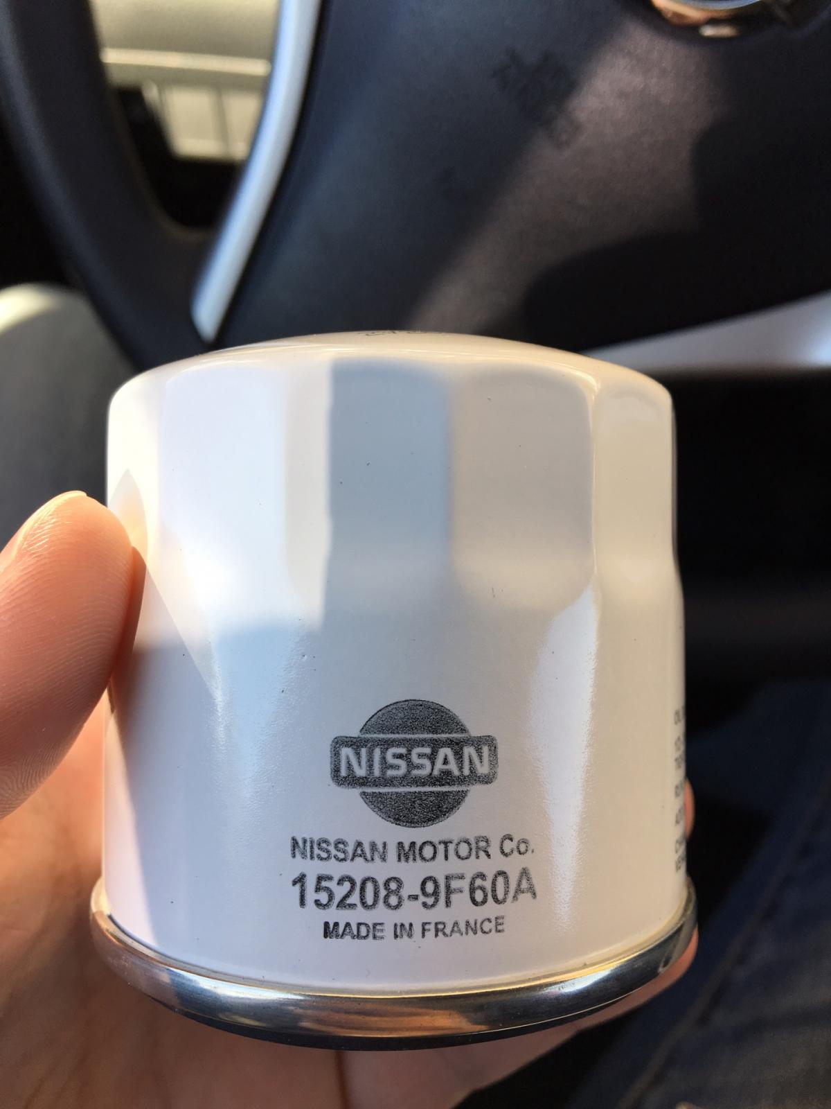

Помогите разобраться, пожалуйста. Авто X-trail 2л 2016г.в., двиг MR20DD. В эмексе по номеру 15208-9F60A пришёл фильтр белого цвета. Решил купить фильтр у ОД, чтобы сравнить. Купил - внутри фильтр синего цвета! Коробка и все надписи один-в-один, только цвета корпусов разные. Я совсем запутался, какой настоящий оригинал?
15208-9F60A
Почему бы не заказать 15208-9E01A или 15208-31U01-T1 какой-нибудь?
@mrdevilx, оба настоящие, изготовитель PURFLUX, а вот почему разного цвета :unknw:
вот сравнение 15208-9F60A с purflux http://www.oil-club.ru/forum/topic/12755-nissan-oem-purflux-masljanie-filtri/
Каталог экзиста выдал именно 15208-9F60A. Этот не очень?
спасибо
15208-9F60A Этот не очень?
Этот 15208-9F60A чуть меньше размером, чем 15208-9E01A тот же.
Изменено пользователем Gaffer
Оба оригинал. Скорее всего для разных рынков, мне так кажется. Или краска белая закончилась
Изменено пользователем Burton

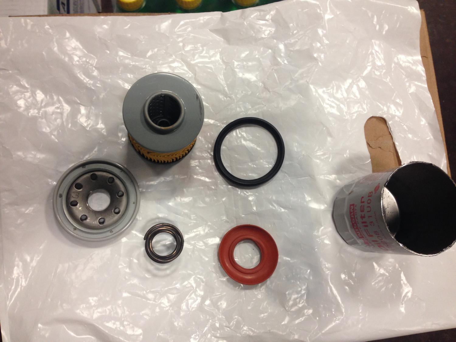

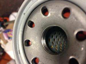

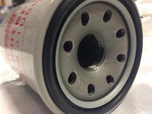

Форумчане доброго дня!
Подскажите, купил парочку фильтров, не могу понять оригинал или нет?

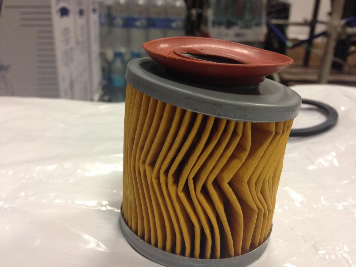

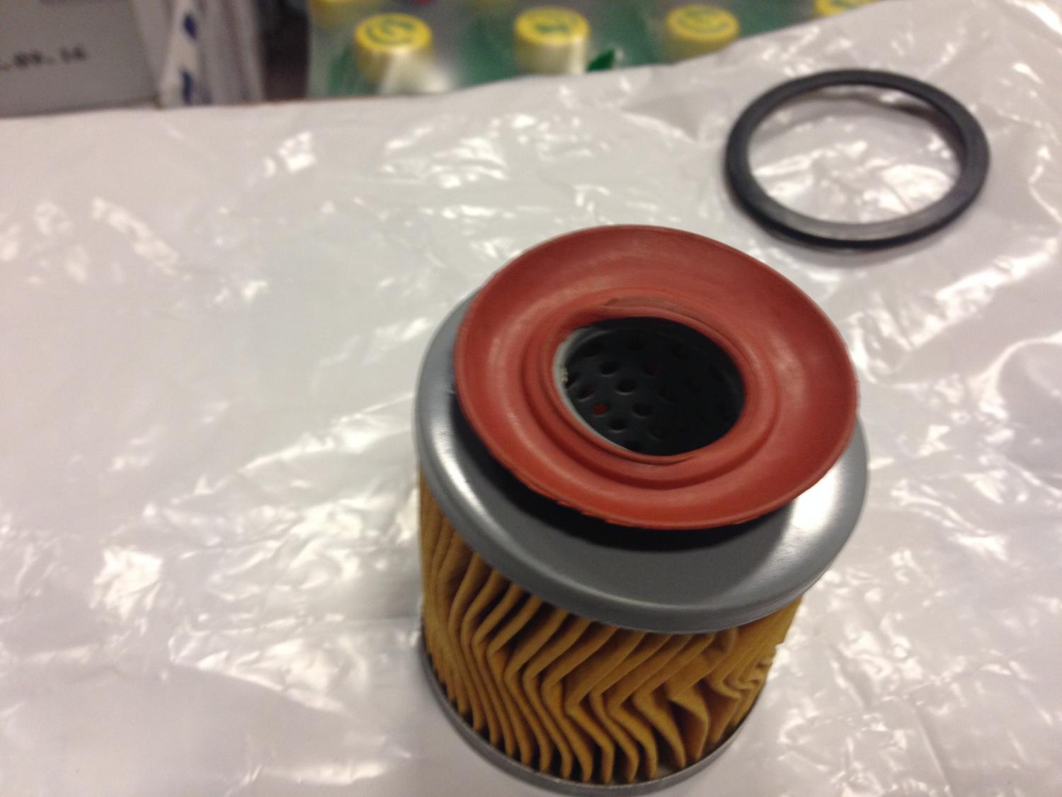

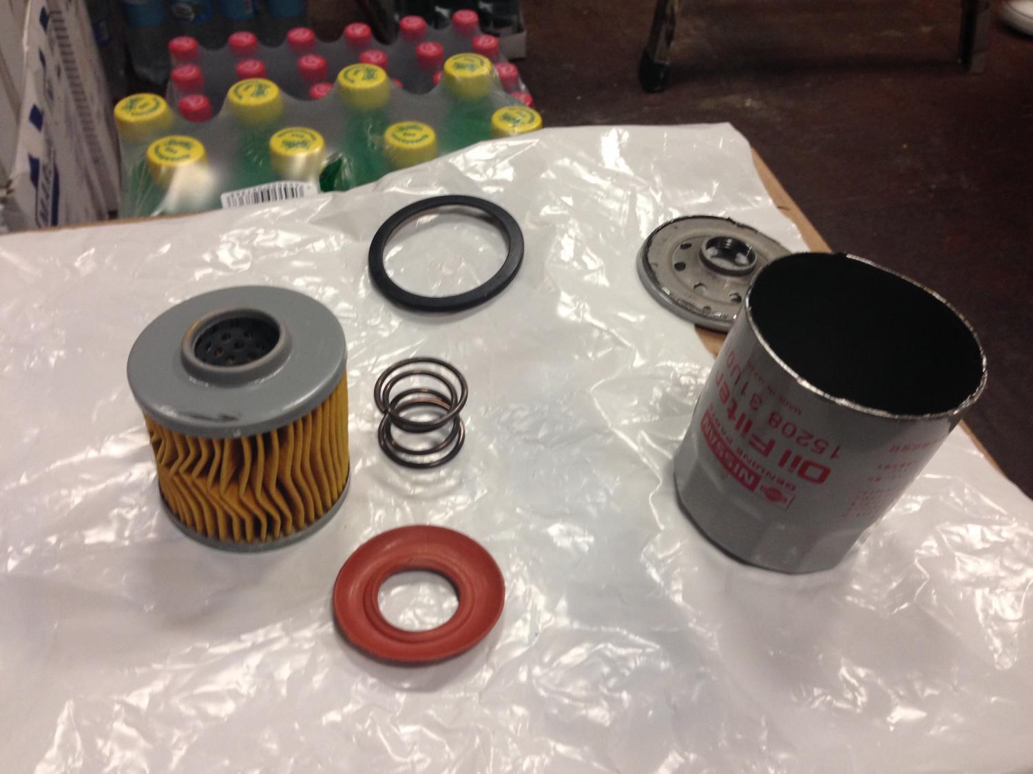

Раньше брал в магазине этот фильтр вроде все Ок, лампочка масла в машине тухнет мгновенно, а завтра зочу масло менять и тут наткнулся на эту тему: взял один фильтр и распилил его, подскажите можно ставить или ехать к ОД за новым фильтром???
Внешне фильтр вроде качественный (надпись, клей внутри не наблюдается и т.д.) но при его разделке насторожило: перекошенный фильтрующий элемент! Клапан снизу нажимается тоже срежне и ничего не цепляет.
Ставить или в топку???
С Ув!
@Hturval, Я б его выкинул, если нет возможности вернуть. Противодренажный клапан (резинка) как будто долотом вырезана. И общее впечатление, что он где-то на Дерибасовской собран, либо Малой Арнаутской.
Понял, спасибо!
Повторюсь - сам фильтр визуальоо вроде ничего!, а при вскрытии очень непонравился!!!!!
Поеду к ОД пусть и переплачу но как то увереней будет что фильтр оригинал!!!
