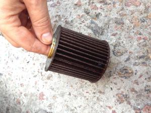

Все вопрос решен! Поставил всера взял в ОД 15208-31U0B, конструкция выглядит следующи образомpost-25403-0-29412400-1475476287_thumb.jpegpost-25403-0-80803300-1475476327_thumb.jpeg
Это старый фильтр, но новый с таким же фильтрующим элементом.
Пообщялся вчера с механиком и показал ему фильтр с желтым фильтрующим элементом (который кривой): сказал что ничего страшного такие фильтра у них тоже попадаются говорит наверное производитель другой, но ставили на машины и ниче все нормально, вскравали после эксплуатации притензий нет. А еще есть у них фильтры Австралийского производства, но механик сказал (по внешнему виду швы, резьба и т.д.) вроде как лучше те которые на моих фото
С Ув!
Ну так новый фильтр понятно что без масла, а на фото это уже отработаный фильтр который снял с машины, новый с таким же фильтрующим элементом (его видно если заглянуть внутрь фильтра через сетку, сам фильтрующий элемент а именно его складки ровные). Тот который я разбирал новый фильтр-чистенький так там видно что фильтрующий элемент криво уложен (видно через сетку внутри).
Не знаю, но механик вчера сказал что там где криво уложено тоже нормальный фильтр и у них такие попадаются в зависимости от поставки, покрутил в руках понажимал клапан, притензий не было (хотя это его мнение)!
На моих фото ИТОГО: 1) фильтр 15208-31U0B (чистый фильтр) фильтр. элем. уложен криво если заглянуть внутрт, значит не известно оригинал или не оригинал.
2) фильтр 15208-31U0B (грязный отработаный) фильтр. элем ровный если заглянуть внутрь, похоже оригинал.
По двум этим фильтрам, клапана работают одинаково идеально.
Как то так!

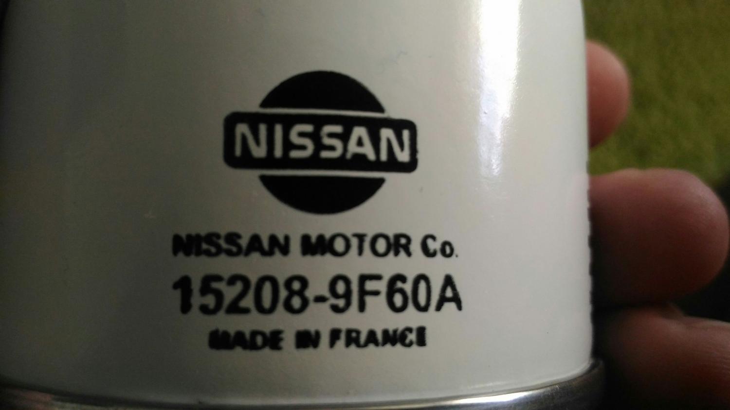

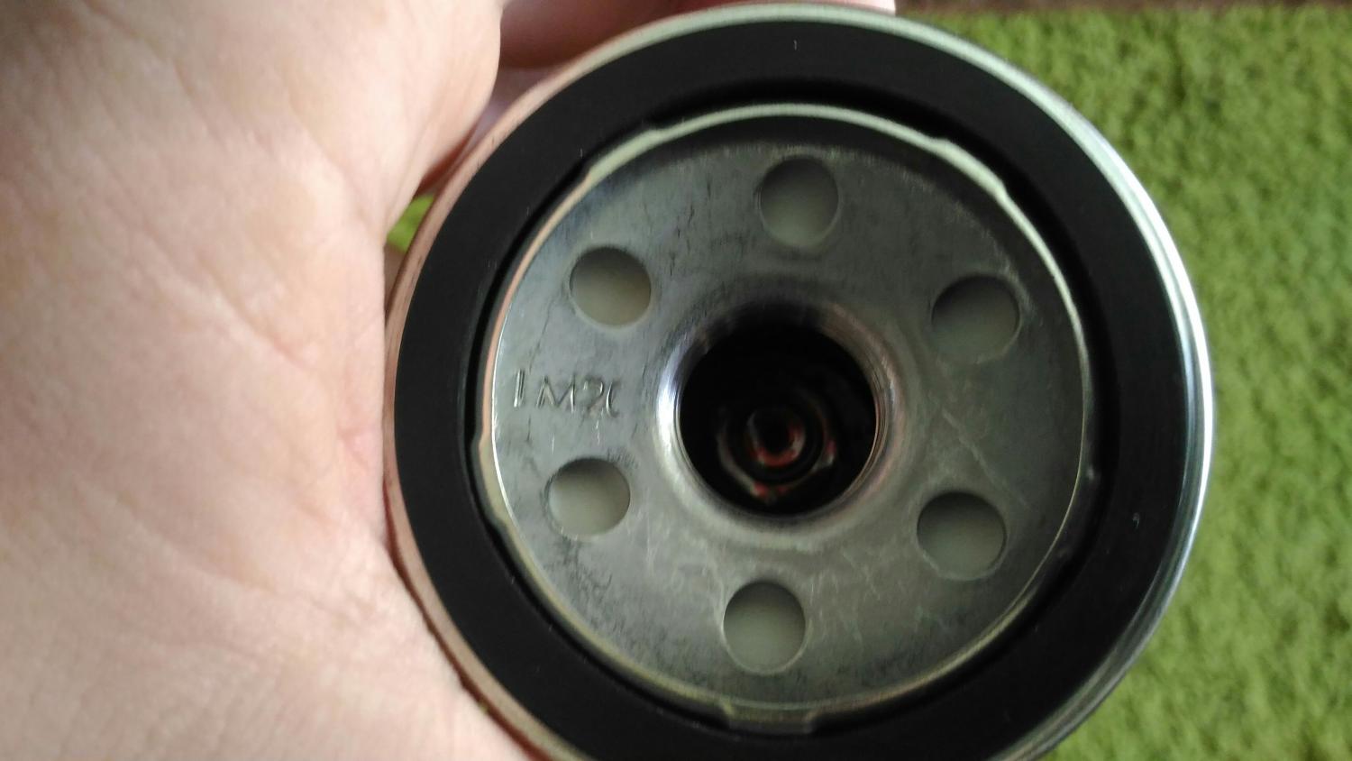

Помогите, пожалуйста, купил фильтр оригинал 15208-9f60 и есть сомнения в его подлинности. Полиграфия не понравилась. Буду признателен если подтвердите либо развеете сомнения. Фото прилагаю.
@ivallaros, сам сравни с http://www.oil-club.ru/forum/topic/4970-nissan-oem-pitwork-maslyanye-filtry/page-8?do=findComment&comment=743882 и подумай. Помимо полиграфии ещё странное клеймо, обозначающее резьбу.
Многие ниссановоды спрыгнули с таких "оригиналов" и подделок на оригиналы на более качественные аналоги.
Фильтр точно оригинальный, но по нему много вопросов - http://www.oil-club.ru/forum/topic/4970-nissan-oem-pitwork-maslyanye-filtry/?p=622075
Заказал то, что и стояло на двигателе с завода. Что-то можете посоветовать взамен?
