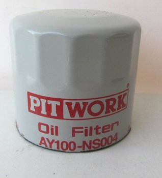

В 11.02.2018 в 09:02, nizh2 сказал:
Фильтр масляный NISSAN 15208-65F0A. Приобретён в середине января за 387 рублей.
Упаковка окрашена в стандартный для оригинальных запасных частей NISSAN светло-серый цвет. Картон толстый, плотный, текст чёткий. На коробке имеется надпись, говорящая о том, что фильтр произведён в Японии. Помимо страны производства указаны модели автомобилей и двигателей, для которых подходит данный фильтр. Тут же на коробке приводится инструкция по установке.

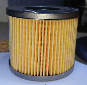

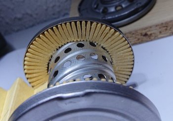

Внутри корпуса следы краски и очагов коррозии отсутствуют. Фильтрующая катушка занимает не всё полезное пространство в корпусе, много места «съедает» прижимная пружина. Сама катушка сделана аккуратно: излишки герметика отсутствуют, фильтрующий элемент уложен часто и более-менее равномерно, на изгиб пальцем не рвётся, очень мягкий, сначала показалось, что это не бумага, а нечто вроде губки. Перепускной клапан пластиковый, выполнен одним отверстием диаметром 10,5 мм. Минимальное усилие, при котором начинает открываться клапан – 1,2 кг. Усилие, при котором клапан упирается в ограничитель - 2,4 кг. Расчётное значение давления для начала открытия перепускного клапана составляет 1,36 бар.
post-23163-0-04130500-1518328745_thumb.jpgpost-23163-0-03960000-1518328746_thumb.jpgpost-23163-0-98855700-1518328746_thumb.jpgpost-23163-0-56349300-1518328747_thumb.jpgpost-23163-0-21120300-1518328748_thumb.jpgpost-23163-0-83138500-1518328748_thumb.jpgpost-23163-0-44402900-1518328749_thumb.jpgpost-23163-0-31455700-1518328750_thumb.jpg
На корпусе фильтрующей катушки имеется специальное углубление для прижимной пружины. Углубление по диаметру больше диаметра витка пружины, фиксация пружины нечёткая. Витки пружины имеют различный диаметр: наружные больше, внутренние – меньше. Несмотря на то, что витки складываются друг в друга, пружина скрадывает очень много полезного пространства в корпусе фильтра.
Фильтрующий элемент для большей жёсткости прокатан через пресс. Структура бумаги волокнистая. При рассмотрении катушки фильтрующий элемент сначала показался толстым, но оказалось, что такой эффект дала форма укладки бумаги в виде буквы «П». На деле бумага оказалась очень тонкой. На фотографии можно увидеть разницу в толщине с фильтрующим элементом MAHLE OC 521. Высота фильтрующей шторы – 4,2 см, длина – 92 см, площадь – 386,4 см2. Если учесть, что данный фильтр предполагается устанавливать на двигатель объёмом 3,5 литра, то величина площади фильтрующего элемента просто аховая. При проклейке бумаги герметика использовалось по минимуму. Катушка разломалась очень легко. Основания начали отходить ещё в процессе отрезания бумаги. Оказалось, что центральная втулка промазана клеем только наполовину. Места отсутствия клея выделены красным цветом.

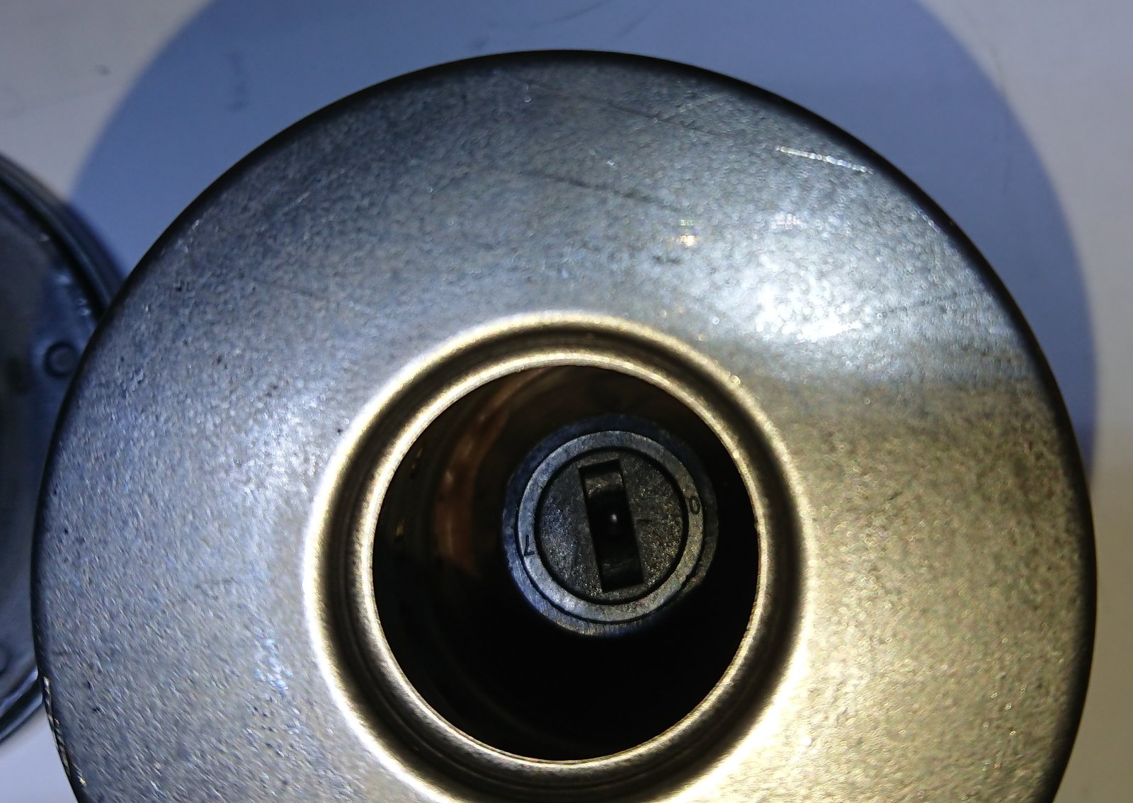

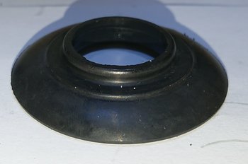

Противодренажный клапан поместил в морозилку на 21 час при температуре минус 32 градуса. После деформации первоначальную форму клапан до конца восстановить не смог.

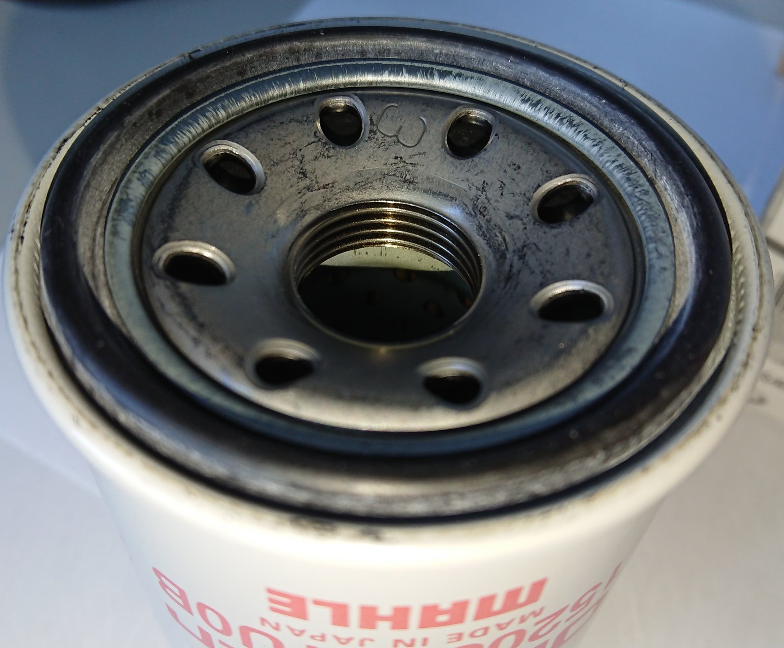

Обратите внимание на абсолютную идентичность перепускных клапанов  Honda 15400-RTA-003, Nissan 15208-9E000, 15208-65F0A, 15208-65F0B, 15208-65F0C, 15208-31U0B, Pitwork AY100NS004.
Tennex_Honda_15400-RTA-003_Nissan_15208-9E000_15208-65F0A_15208-65F0B_15208-65F0C_15208-31U0B_Pitwork_AY100NS004.thumb.jpg.c0324485eff22ff2f1e1e0dd7cdc18cc.jpg
В апреле 2001 Mahle приобрела 33.3% акций японской корпорации  Tennex Corp., далее увеличила до 57.72% к августу. Бывшая до этого дочерней компанией Nissan, Tennex производит системы воздушных и масляных фильтров.
Покупка Tennex помогает Mahle в расширении географии присутствия. Mahle сконцентрирована в Германии, Австрии и Франции, с двумя заводами в США и совместными предприятиями в Мексике и Корее.
Японские заказчики Tennex расширили базу клиентов Mahle в дополнение к Daimler-Chrysler, BMW, Audi, Volkswagen и Porsche. Tennex снабжает Nissan.
Tennex получила доступ не только к Nissan, но также Toyota, Honda и Mazda.
Три завода Tennex в Японии и европейские мощности Mahle составляют комбинацию, особенно хорошо расположенную для снабжения альянса Renault-Nissan.
2002. Название корпорации меняется с Tennex Corp. на MAHLE Tennex Corp. Отсюда появление надписи Mahle на фильтрах Nissan.
2005. Название корпорации меняется с MAHLE Tennex Corp. на MAHLE Filter System Japan Corp. MAHLE Japan  Ltd. приобретает 100% акций.
Я считаю положительным моментом, что конструктивно фильтра Tennex не имеют ничего общего с фильтрами Mahle и их вычурной конструкцией перепускного клапана.

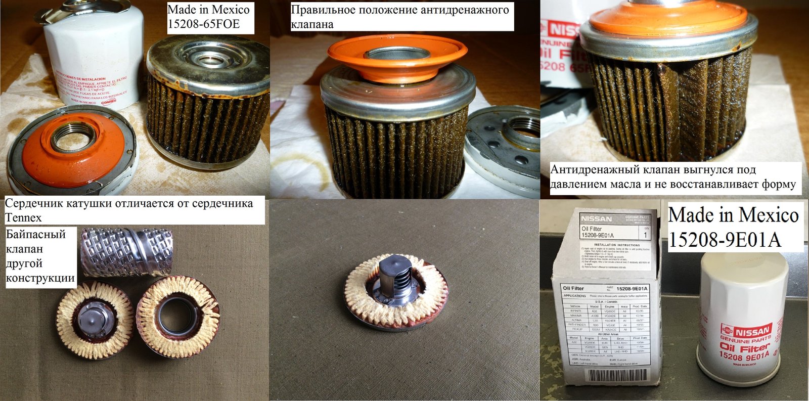

Здравствуйте.
Данный пост посвящен фильтрам OEM Nissan 15208-9E01A, 15208-65F0E, изготовленным в Мексике (Made in Mexico).
Изучая распил одного из них в этой теме 15208-9E01A Made in Mexico, я удивился тому, что конструкция отличается от конструкции концерна Tennex (см. пост выше). Появились сомнения - не подделка ли?
Однако вскрытия таких Made in Mexico фильтров на сайте bobistheoilguy подтвердили подлинность. Значит в Мексике работают заводы, имеющие другую технологию, отличную от Tennex.
Практические отзывы о продуманности конструкции этих фильтров негативные. Антидренажный клапан фильтров Made in Mexico выгибается в обратную сторону, масло стравливается, цепи при пуске гремят.
1198877651_MadeinMexico15208-9E01A15208-65F0Eanti-drainbackvalve.thumb.jpg.b4ddd1369d8d423d6627d0bd11c87236.jpg
Собственно, вывод - следует воздержаться от приобретения.

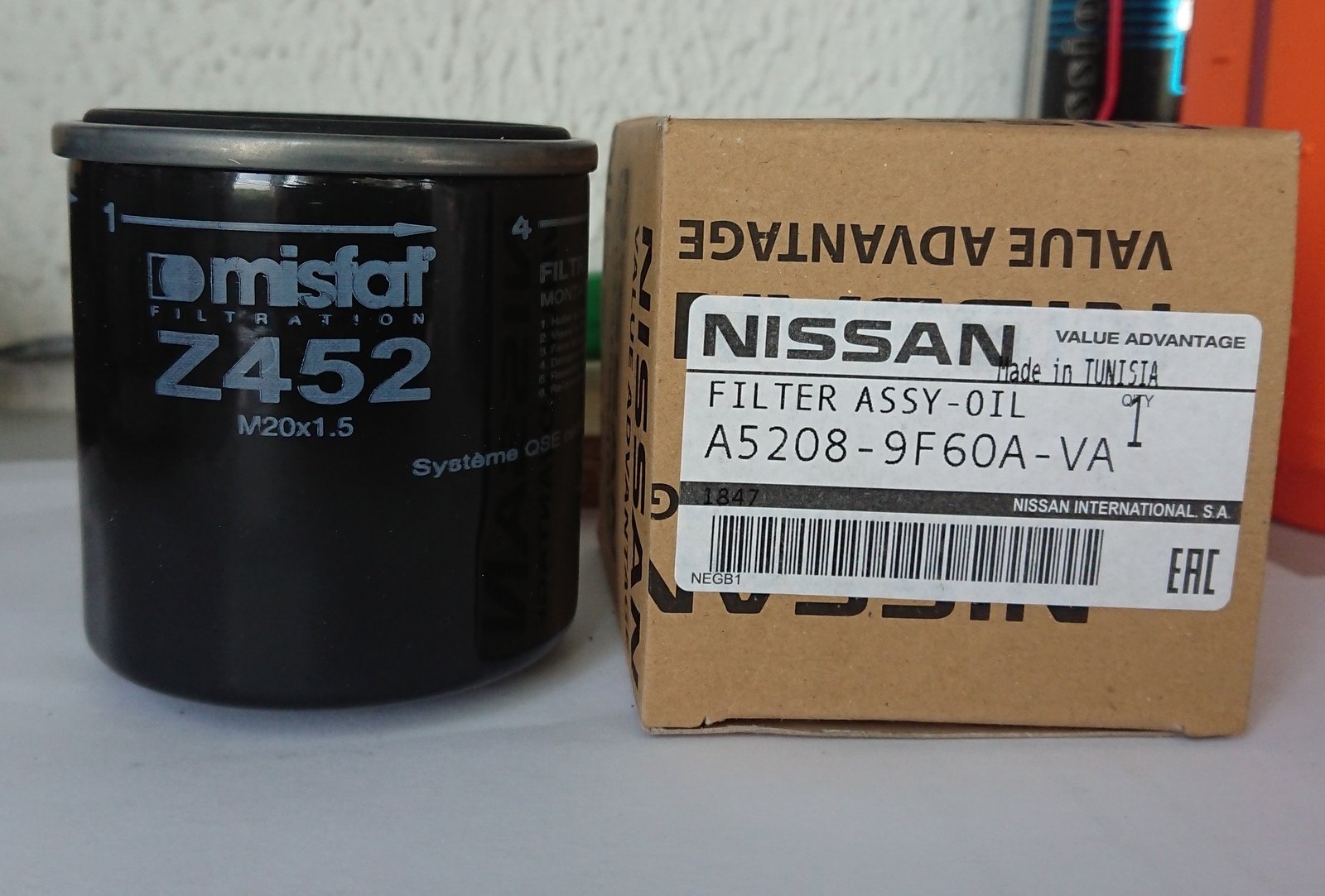

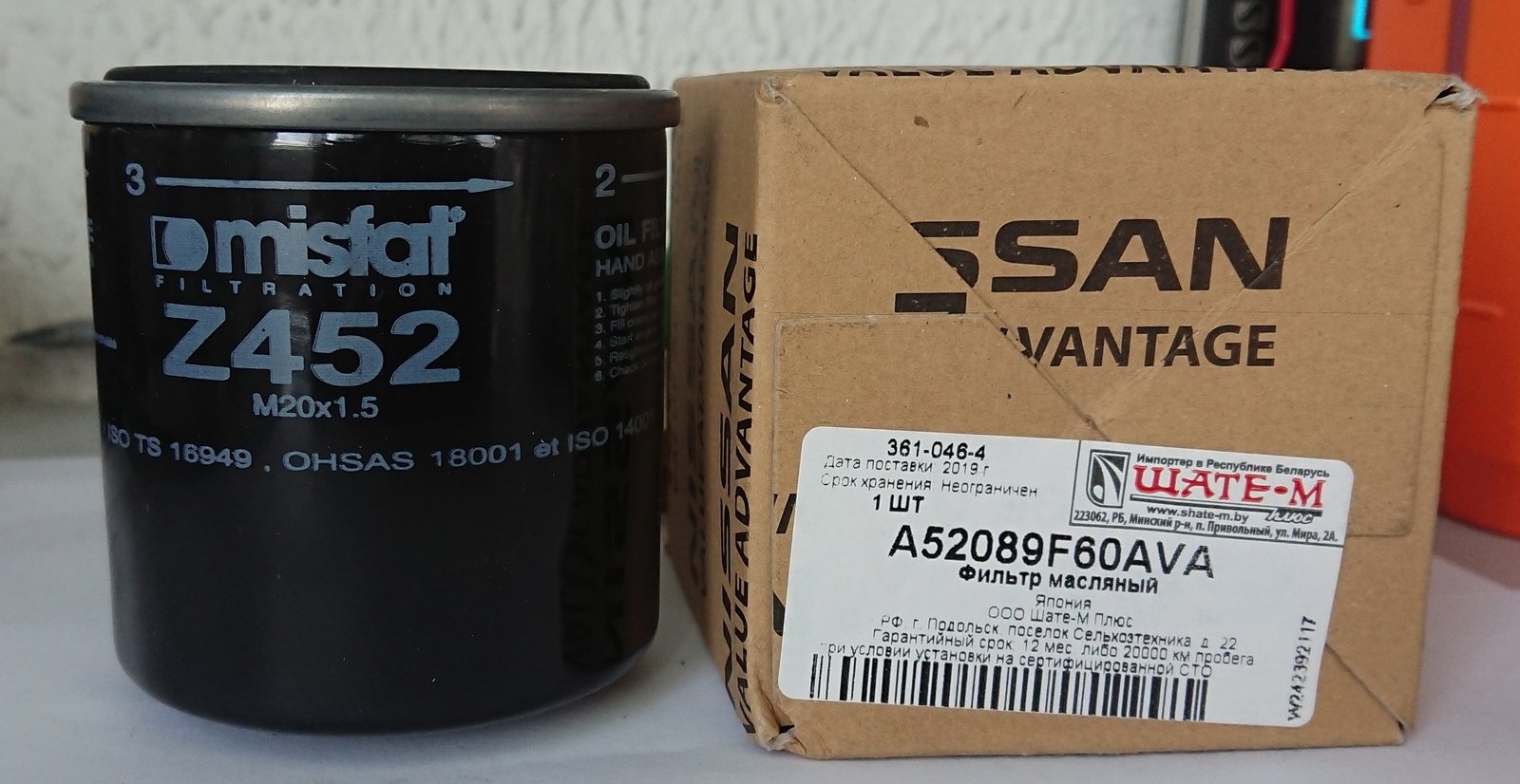

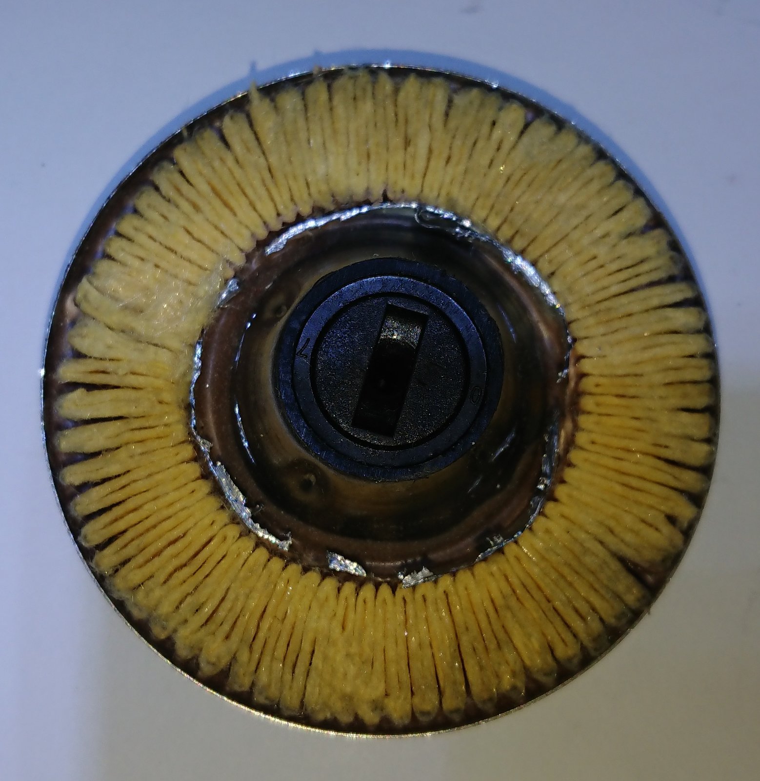

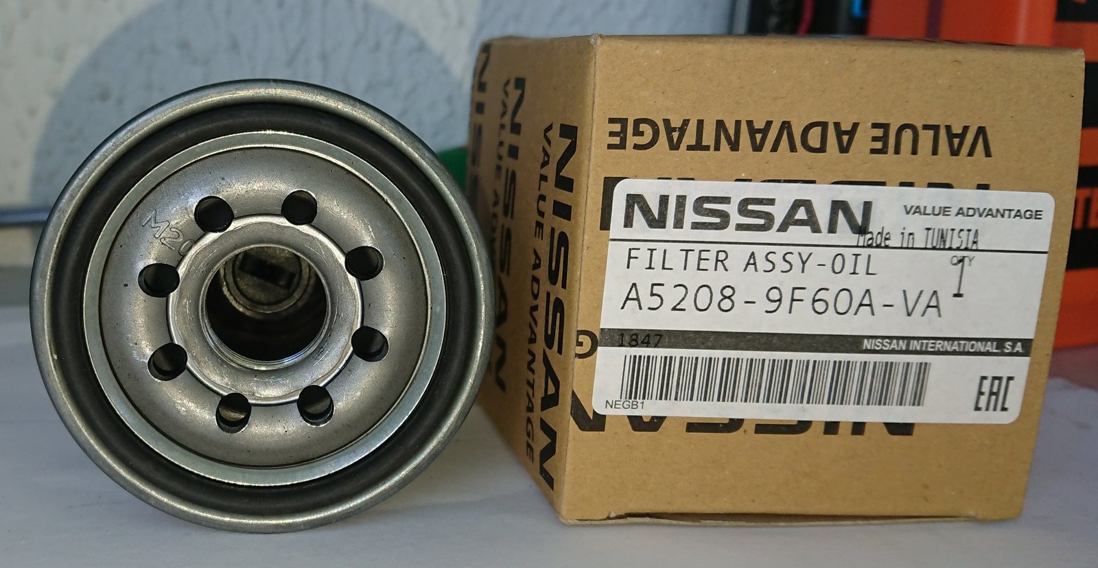

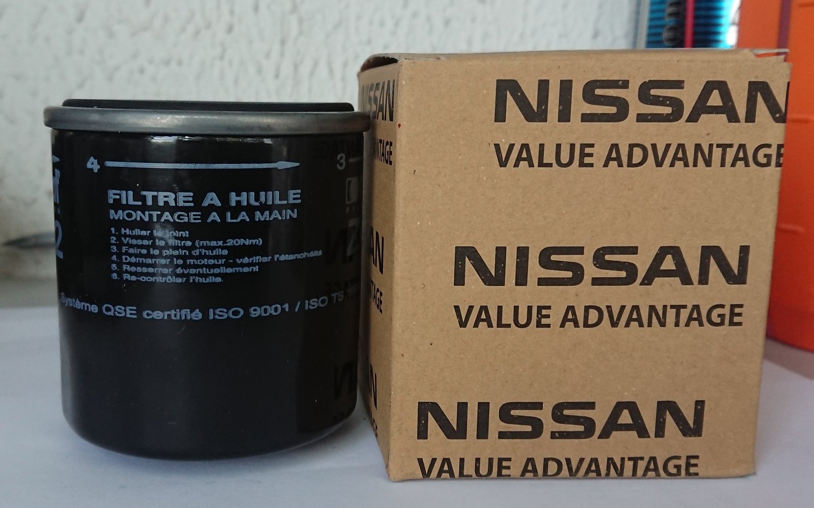

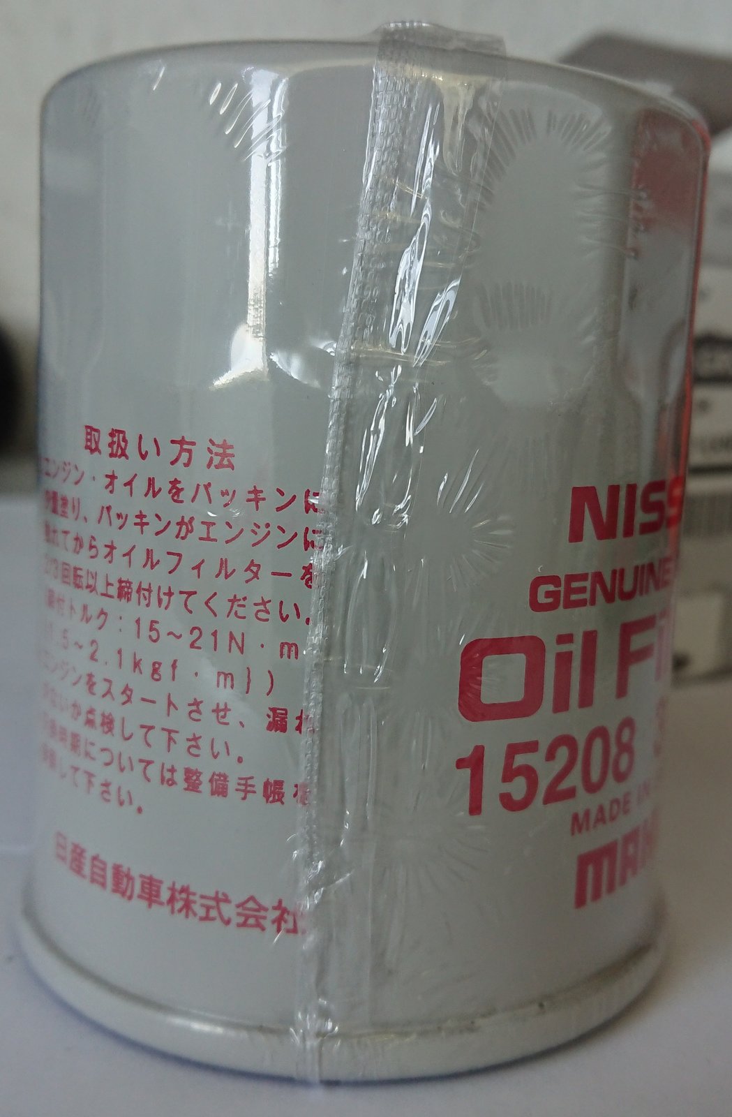

Масляный фильтр Nissan Value Advantage A5208-9F60A-VA, куплен в ШАТЕ-М Плюс Привольный, цена ≈3.3$.
Фильтр упакован в картонную коробку, печать на коробке чёткая, матовая. Указана страна происхождения. Качество печати на фильтре ниже среднего или весьма посредственное.
_20190817_162021.thumb.JPG.fa5f8c017bc07f7bf5cf4a29fff291b3.JPG_20190817_162054.thumb.JPG.1434db835304b3120fd543b8dc8a8b71.JPG
Фильтр ничем не закрыт от попадания пыли/влаги.
Сверху на фильтре какой-то артикул или ещё что-то.
Габариты фильтра: высота 73мм, диаметр 67.5 мм.
Масса фильтра: 230 грамм

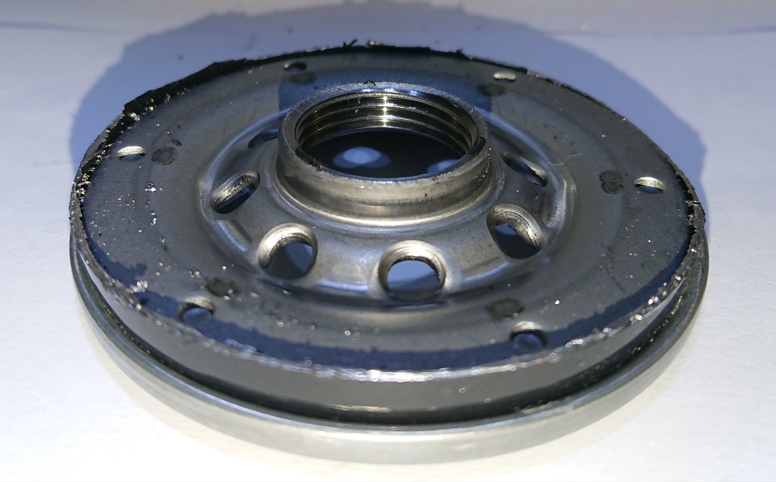

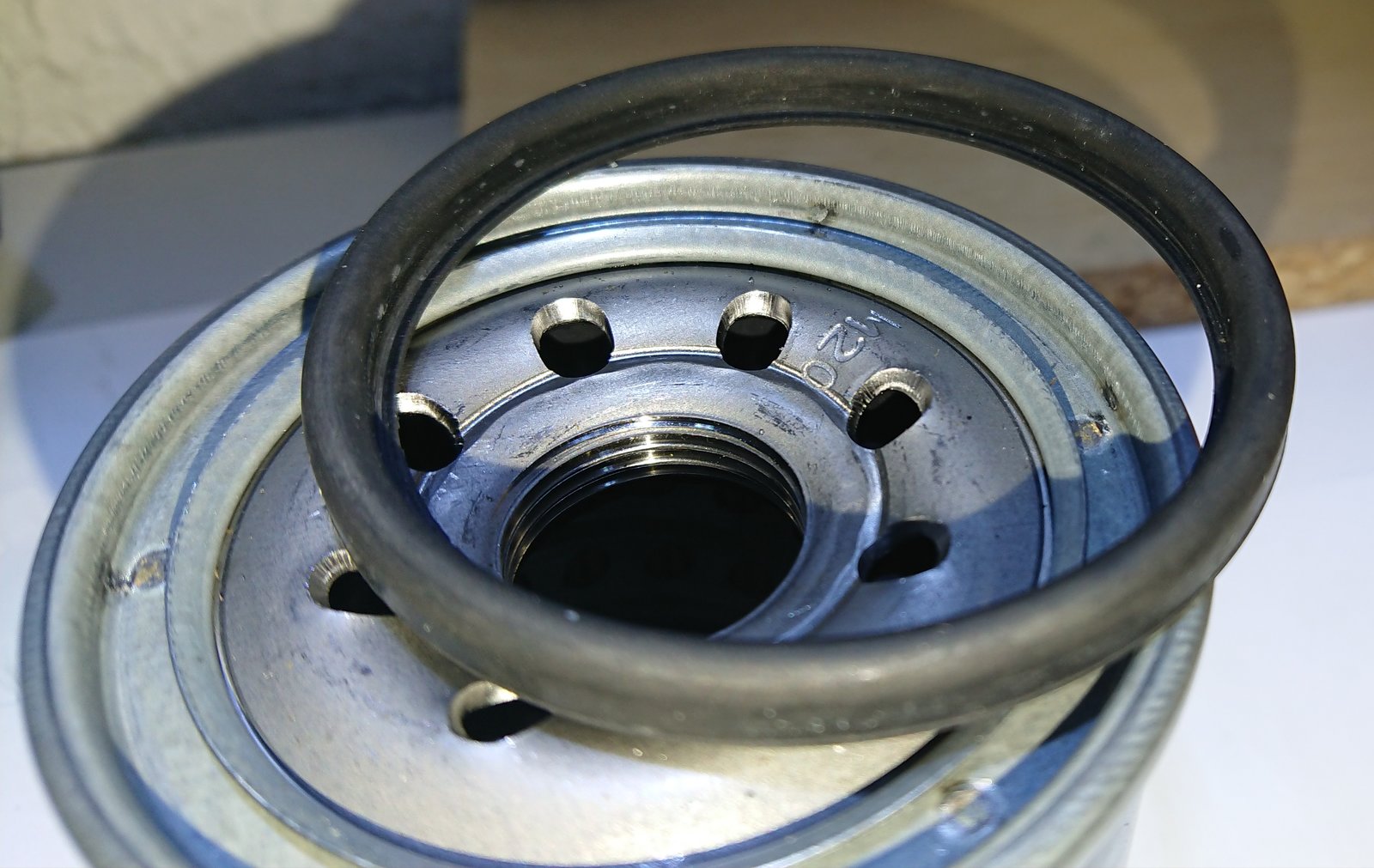

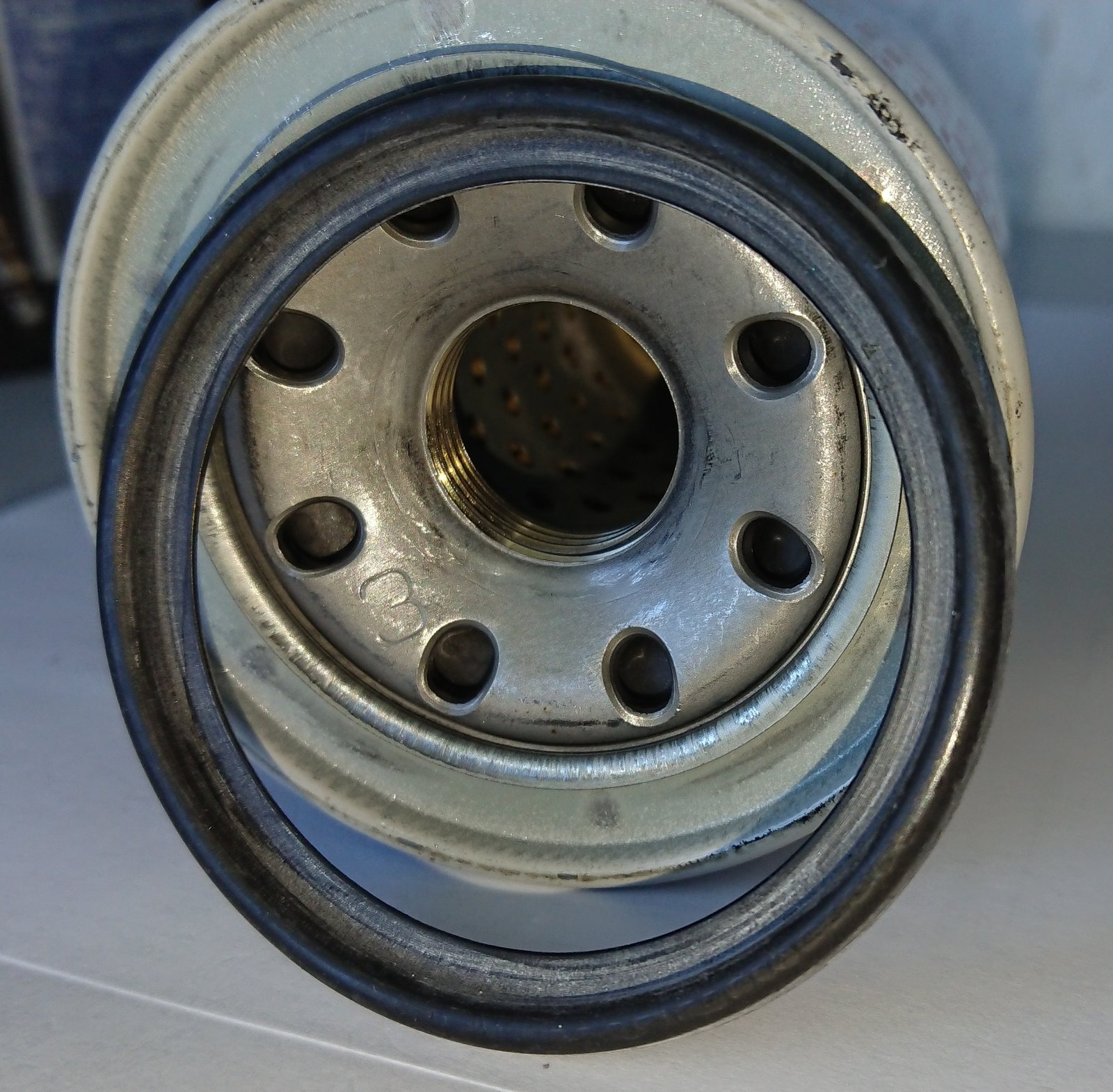

 Уплотнительная резинка круглого сечения, мягкая. Внешний диаметр резинки ≈61. мм, внутренний ≈54 мм.

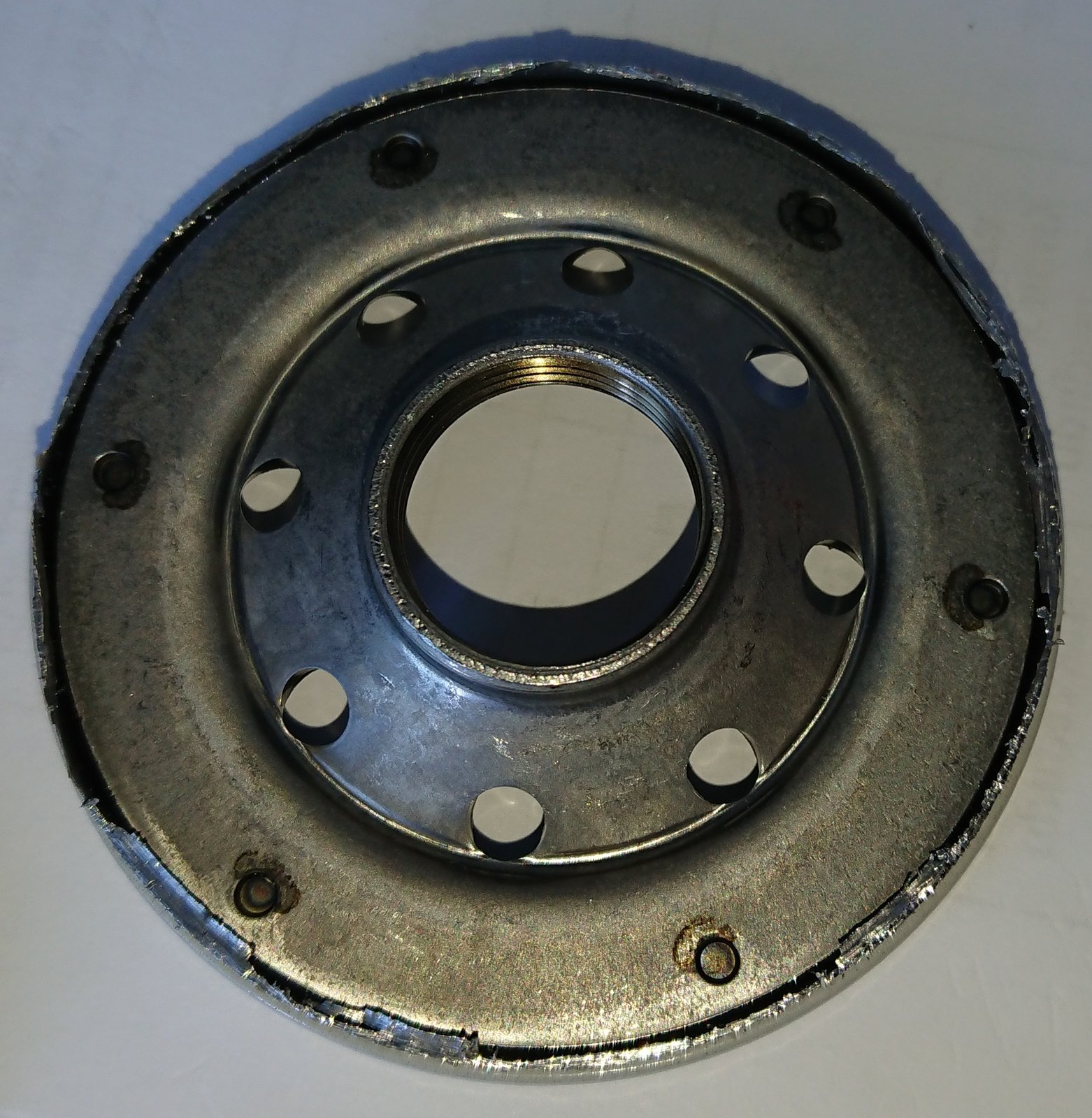

_20190817_162326.thumb.JPG.77ccc0131df105956be1450370e45c20.JPG_20190817_164425.thumb.JPG.a7566a639abcbb981840f5a389f14a23.JPG

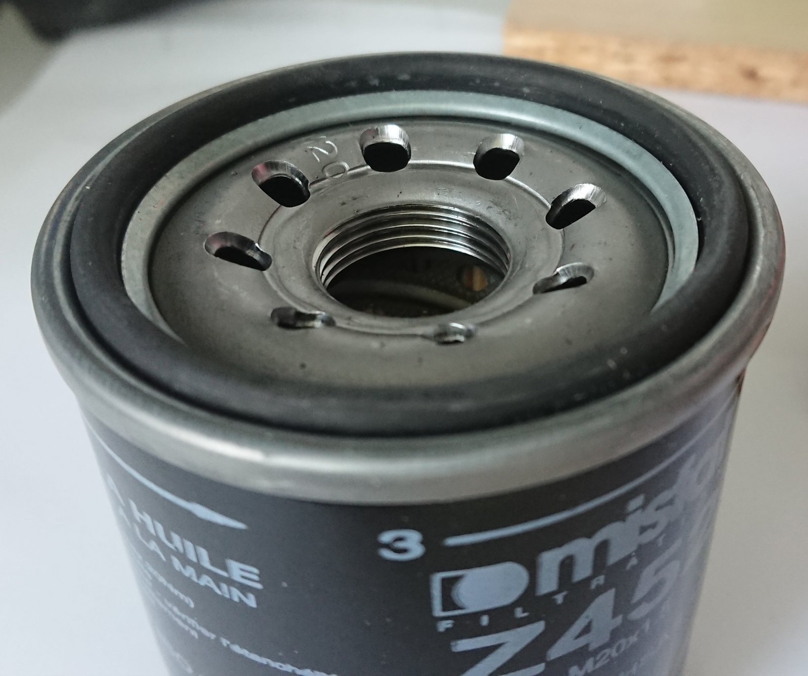

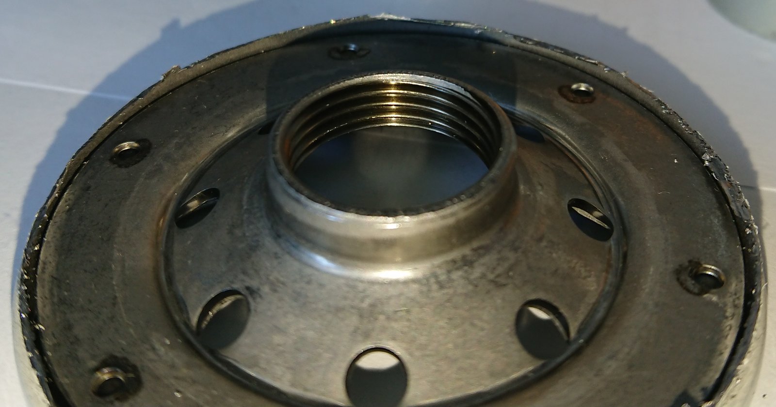

Резьба чистая, нарезана хорошо, каждый виток с специальной канавкой. Размер резьбы: M20×1.5
Также хочу заметить, что использовалась хорошо обработанная заготовка.
_20190817_164459.thumb.JPG.b5a4d68406a4f8db5cab43839b5f3619.JPG_20190817_164533.thumb.JPG.c4c14f812d6b1655b4c3ed434d7a1ec6.JPG

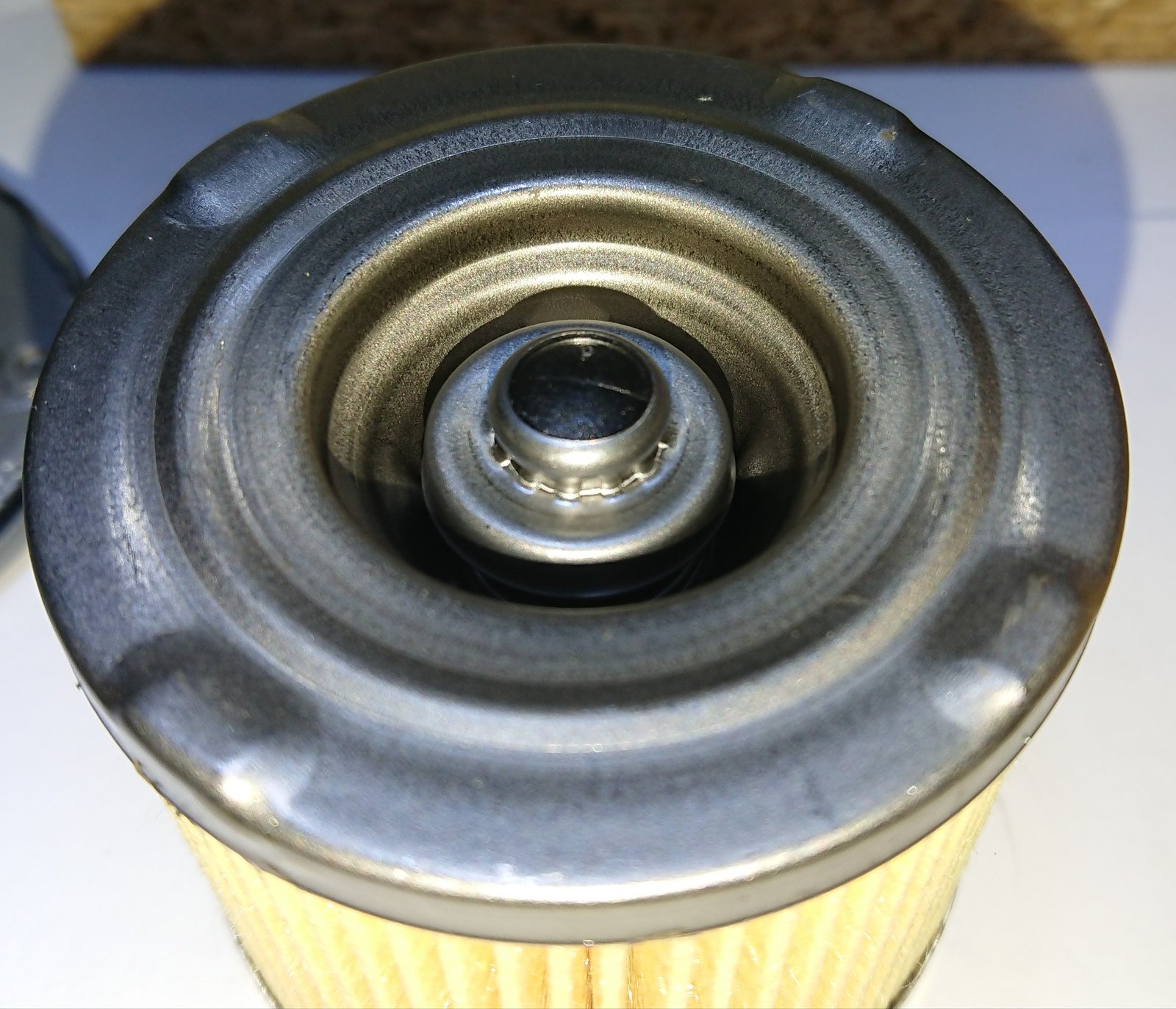

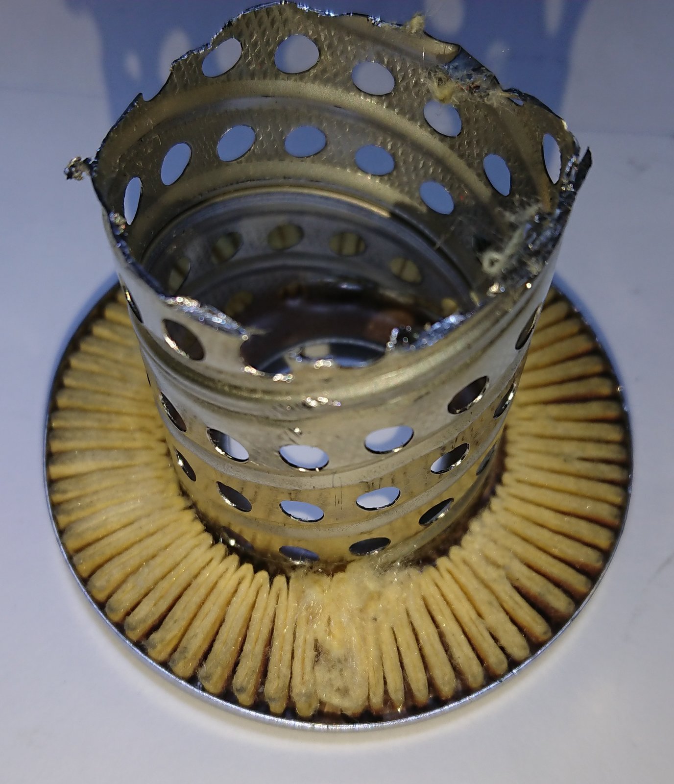

Катушка фильтра прижата упругой пружиной специальный формы.

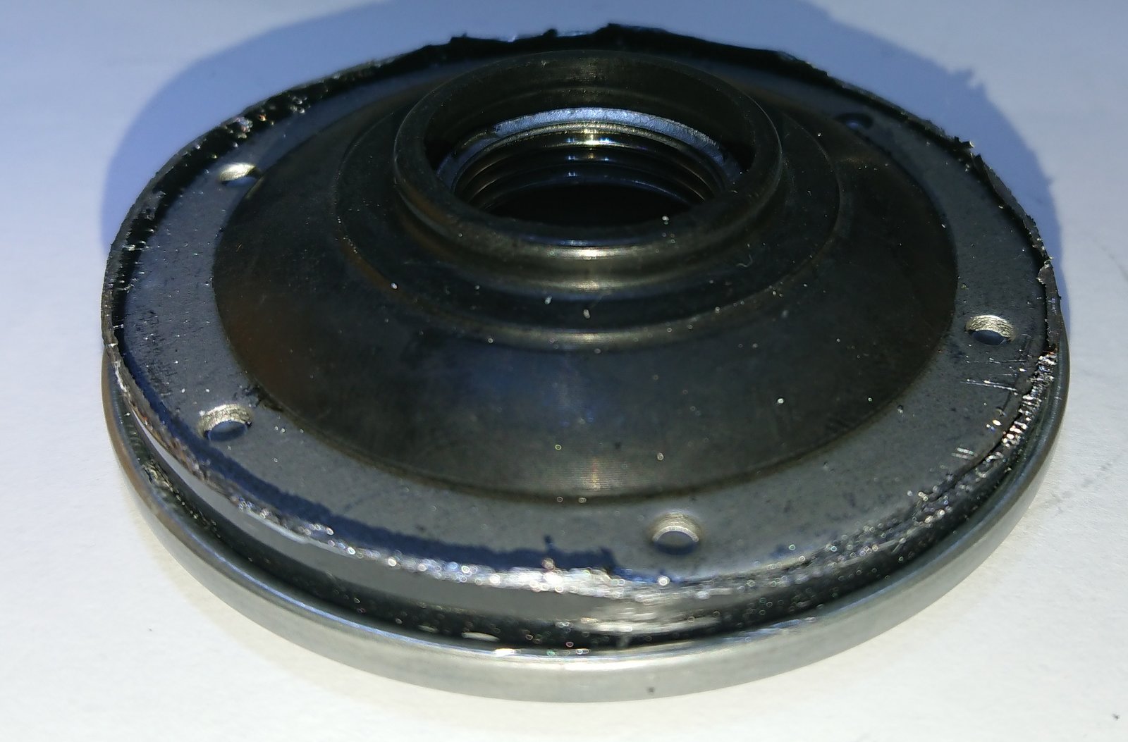

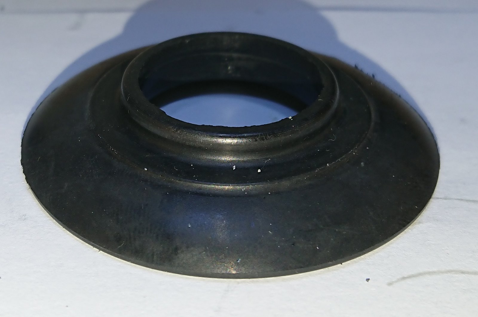

Внутри фильтра есть следы, наверное той же смазки, что и на противодренажном клапане, ржавчины нет. Толщина металла ≈0.5 мм.

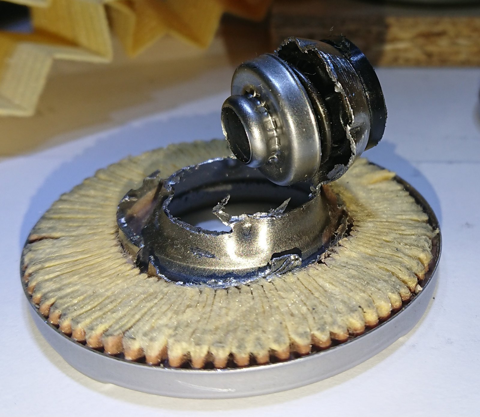

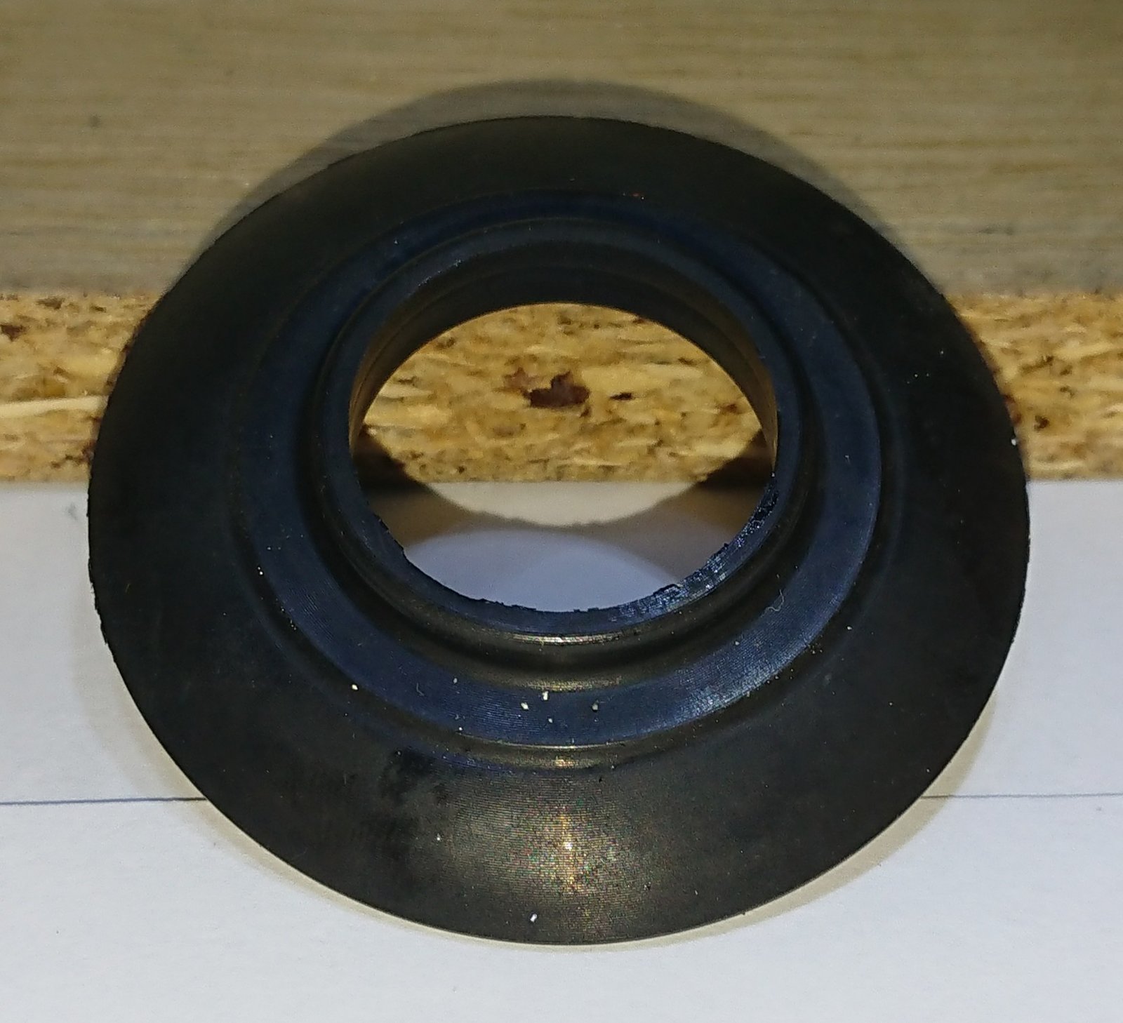

Противодренажный клапан резиновый, чем-то смазан, прилегает хорошо, форму возвращает быстро, в морозилке задубел.
_20190817_164848.thumb.JPG.8b75430f70d94dd9d8a7b8eb4e57b666.JPG_20190817_164827.thumb.JPG.70a993fe1eca34bb32d2d9c05b73d4bc.JPG

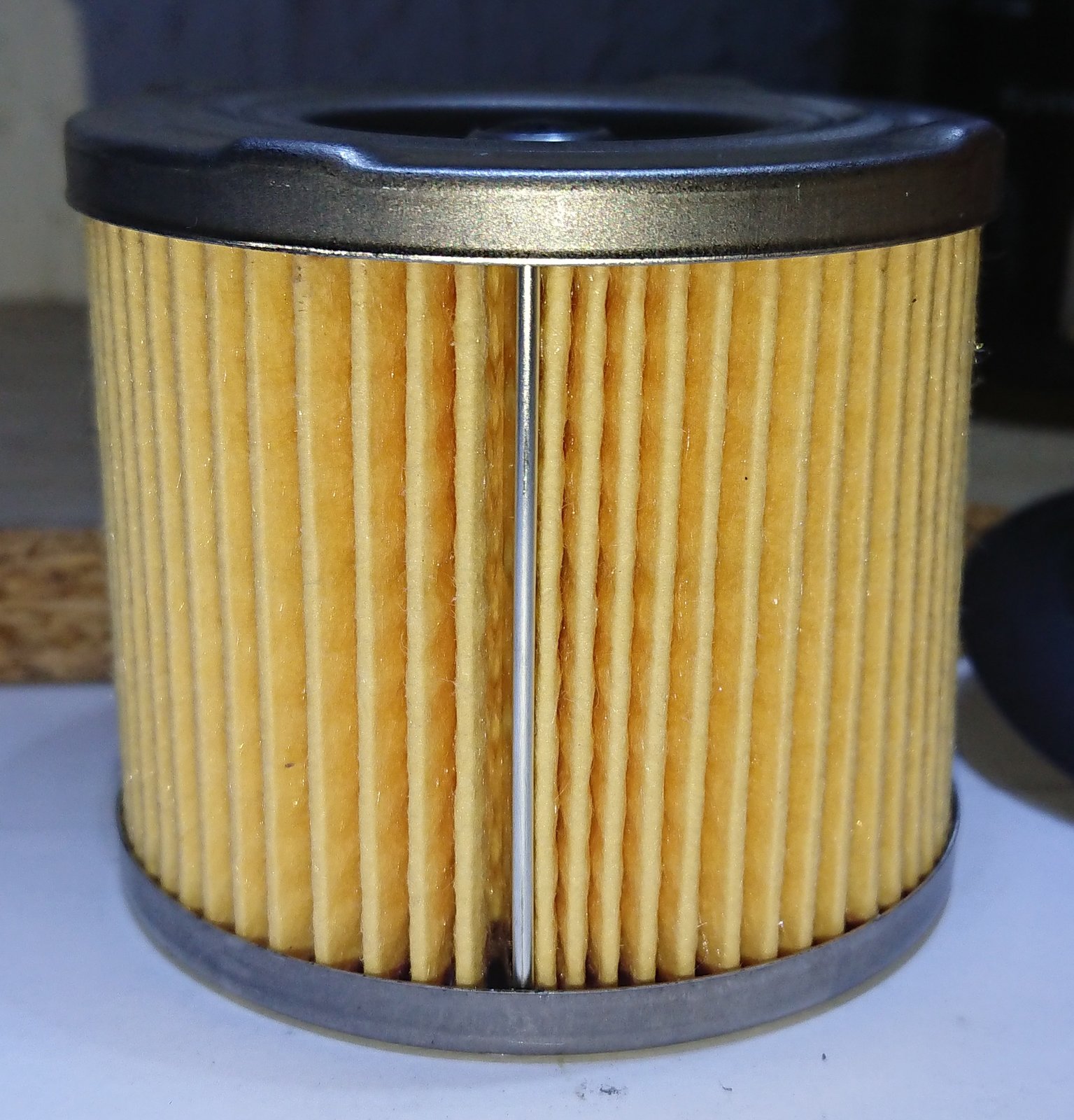

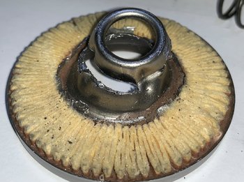

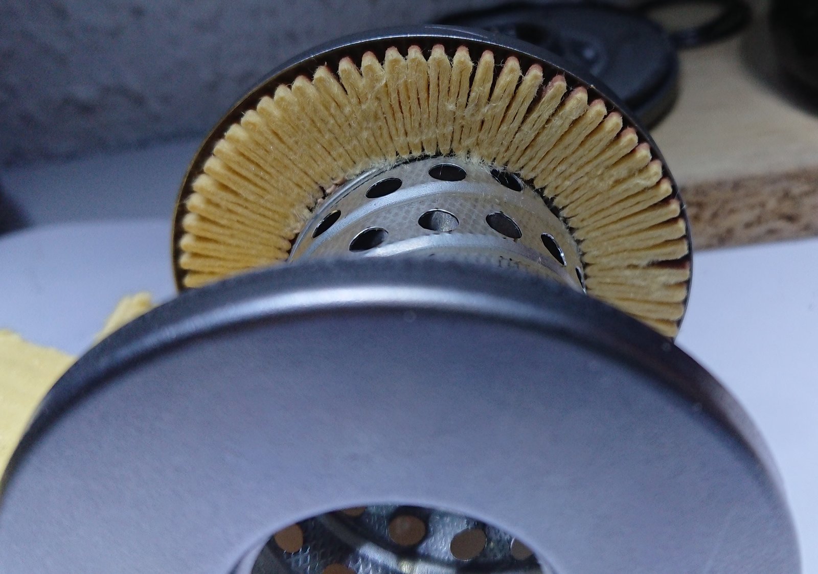

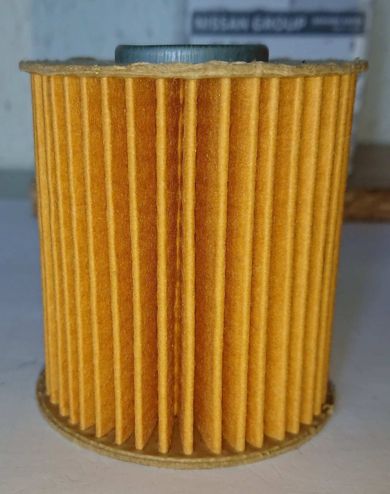

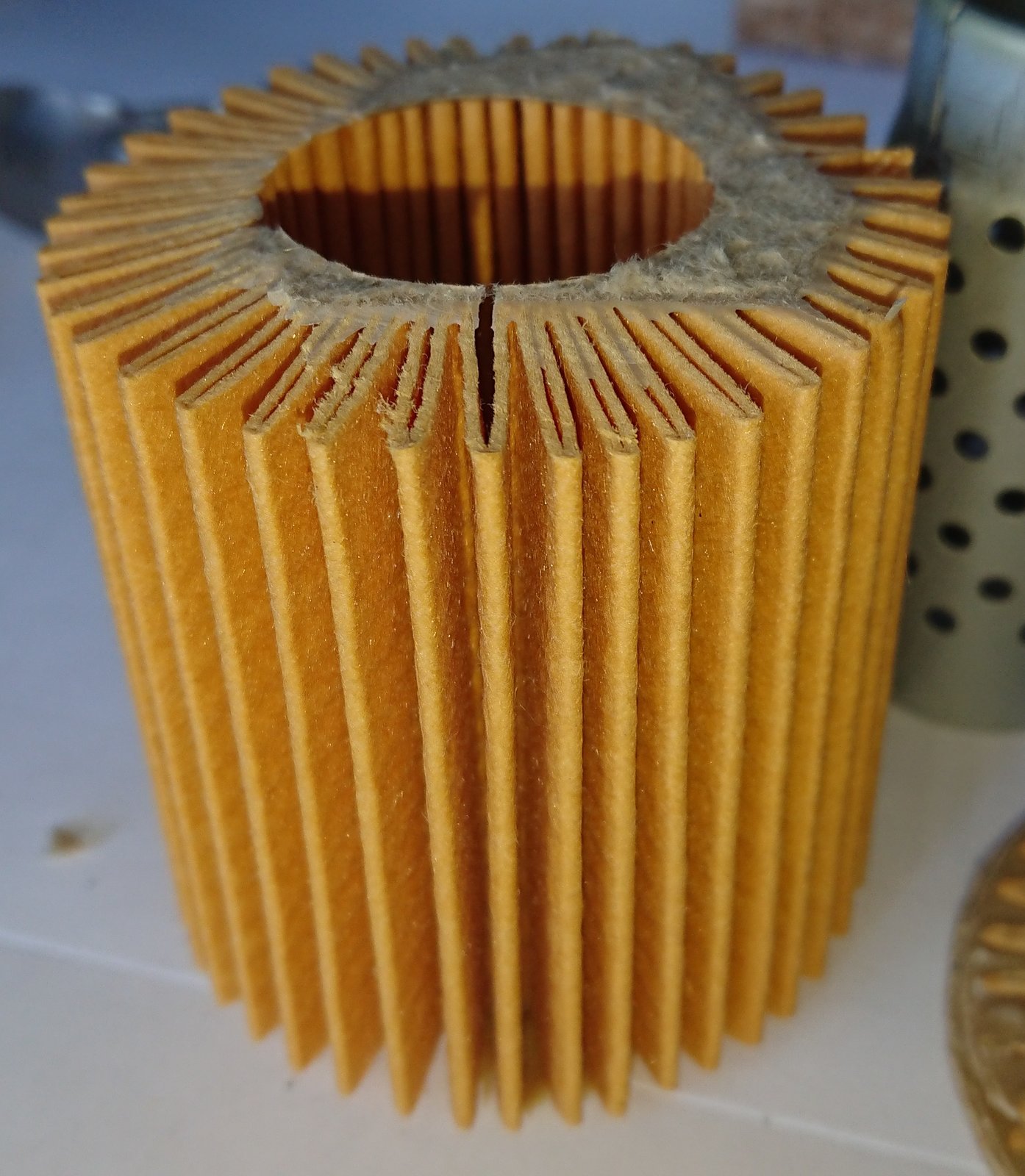

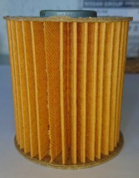

Фильтровальная катушка по своим размерам занимает все свободное место.

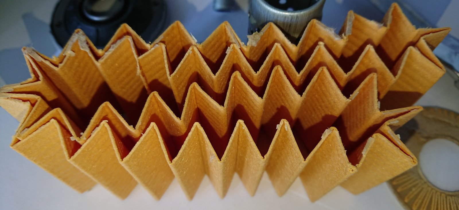

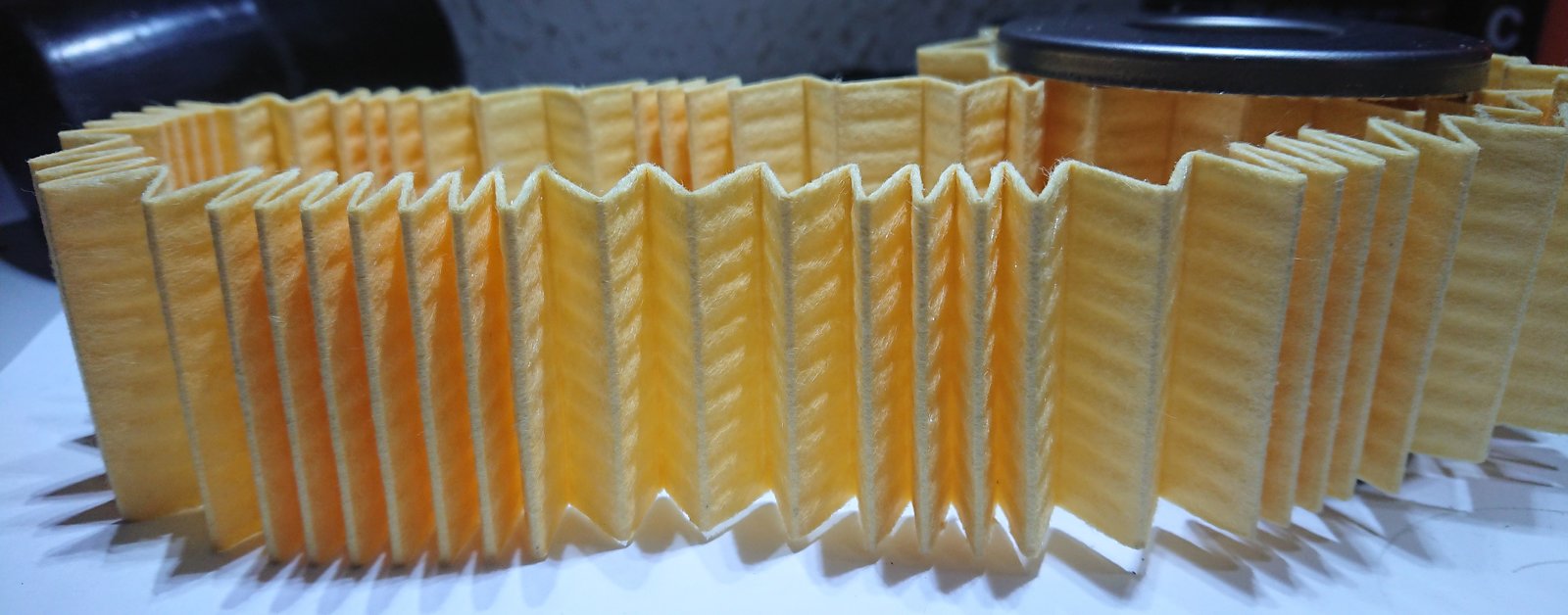

Фильтровальная бумага в катушке уложена идеально равномерно и практически максимально часто. Склеена превосходно, товарищи перфекционисты, если вас смущает кусочек клея который виден на фото, то лес прямо прямо и направо.
_20190817_165134.thumb.JPG.f0067769486b02fa07ca6b3e3098db5b.JPG_20190817_165200.thumb.JPG.169edb47d3ef9714385a0bee03efdaed.JPG
_20190817_165222.thumb.JPG.5b4a34d43805428f64d5cceb001e2537.JPG_20190817_165245.thumb.JPG.cc7c81d9081f9f0d3c6485c5acfb6ac8.JPG
Перепускной клапан необычной формы, пластмассовой, диаметр ≈16.2 мм, вес начала открытия ≈3200 грамм, давление начала открытия перепускного клапана ≈1.5 бар. (Возможно из-за странной формы перепускного, я не учёл какую-нибудь мелочёвка, возможно давление начала открытия клапана около 1.4 бар, но эта цифра просто предположение.)
_20190817_165114.thumb.JPG.f725694027f9f862462bf16bc39c8a39.JPG_20190817_165035.thumb.JPG.54371a37b92a1d34bda3cf592f668daa.JPG
_20190817_165012.thumb.JPG.bcd981cbd2a1ac27dca73eda631bafb6.JPG_20190817_170021.thumb.JPG.12dd608378d14d3215c218d2c032fadf.JPG
_20190817_170103.thumb.JPG.674eda901f873c0556d066cbebd56d56.JPG_20190817_170237.thumb.JPG.aa62f46835e44140c6298382ed6ba6fe.JPG
_20190817_170324.thumb.JPG.2e4a1ce1ddc826e01ce34384037a4522.JPG_20190817_170446.thumb.JPG.320dd7e1d16453104551c146fdd575fe.JPG

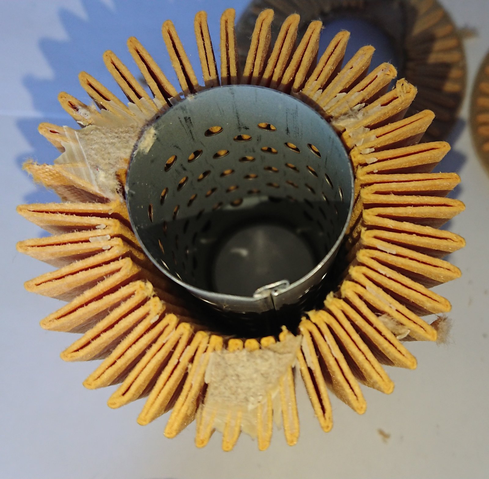

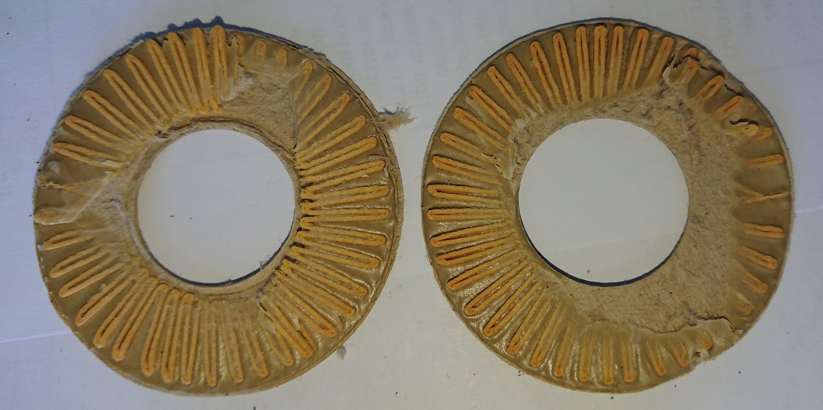

Высота фильтровальной катушки ≈53.5 мм, диаметр ≈61.5 мм. Склеена аккуратно, все очень хорошо проклеено, без пропусков и лишнего клея.
Отдельно хочу сказать о качестве клея. Долго пытался оторвать, только испортил срез проклеенной бумаги(распушил и испачкал его), плюнул и отпилил втулку! Таким клеем можно дырки на борту МКС латать)!
_20190817_165746.thumb.JPG.90a1e2a07255e8347f3c51c9fbe94b24.JPG_20190817_165722.thumb.JPG.23835a799cd1726cc396950b9ecc2332.JPG
_20190817_165855.thumb.JPG.c53d7d597ebae3f30cfa7821fb8f71e5.JPG_20190817_165812.thumb.JPG.2a685cc74759f8f5533bee59557e1cf3.JPG
_20190817_165330.thumb.JPG.d254d7f2497635ee87b5ecbaa596f5d8.JPG_20190817_170158.thumb.JPG.2f9119697c41f52e6a58a1c96682ce15.JPG

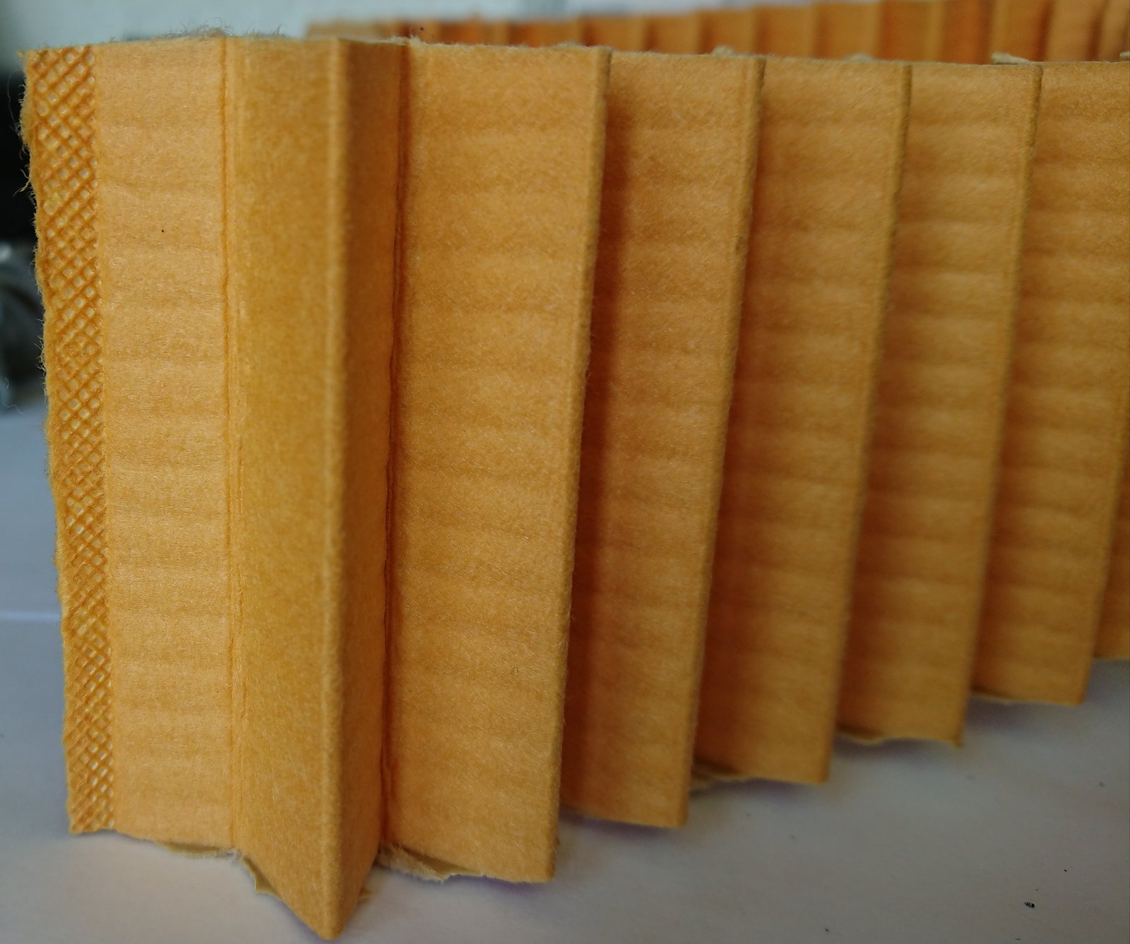

Фильтровальная бумага средней толщины, есть единичные точечные просветы, но они как будто не сквозные, наверное так и есть. Жаль нет торконовского микроскопа, такое чувство что часть ворсинок на свету поблёскивают иначе чем другие, предположу что фильтрующий материал состоит из разных материалов, но без увеличения это не более чем моё предложение. Длина фильтровальной бумаги ≈170 см, полезная ширина ≈48 мм. Толщина бумаги ≈0.6 мм. Площадь фильтрующего элемента ≈816 см², превосходный результат для не самого большого фильтра. Примерная плотность фильтровальной бумаги ≈157г/м²
_20190817_165628.thumb.JPG.f63a2e55e88f5ad6705f8181b369bd31.JPG_20190817_165451.thumb.JPG.640772d146872c113f3b802777d0660f.JPG
_20190817_165426.thumb.JPG.085f092d64cc14e680475dd26ca49d6d.JPG_20190817_165401.thumb.JPG.41188590377bea7a241968cf67d49bf7.JPG
Итог:
 Габариты фильтра: высота ≈73 мм, диаметр ≈67.5 мм. Вес фильтра ≈230 грамм.
 Противодренажный клапан резиновый, чем-то смазан, форму возвращает быстро, в морозилке дубеет.
 Уплотнительная резинка круглого сечения, мягкая, диаметр внешний ≈61 мм, внутренний ≈54 мм.
 Перепускной клапан пластмассовый, не обычный формы, давление начала открытия ≈1.5 бар.
 Фильтровальная катушка склеена аккуратно, лишнего клея нет.
 Фильтровальная бумага средней толщины, есть единичные точечные просветы, но они как будто не сквозные, наверное так и есть. Длина фильтровальной бумаги ≈170 см, полезная ширина ≈48 мм. Толщина бумаги ≈0.6 мм Площадь фильтрующего элемента ≈816 см², супер! Примерная плотность фильтровальной бумаги ≈157г/м²
 А теперь занавес, его цена: ≈3.3$, товарищи, аналогии по схожей цене как минимум в большинстве своём, будут точно не лучше этого Nissan VA.

 Это не Ниссан сделал, а французский Solaufil кот. и производит фильтры под брендами Misfat/Mecafilter в Тунисе. Хорошие фильтра у них но я бы не сказал что лучше чем европейских брендов или хороших из Японии, ЮВА.
К слову в продукции Боша так же встречались фильтра по начинке похожие на этот производитель.
Хочется отметить что в Misfat/Mecafilter :
- отверстия в центральной тубе идеально прорезаны - как будь-то лазером, есесно это мех. резка - их много и большого диаметра что я считаю замечательно. Стоит их за это похвалить - даже у корейского Мана отверстия грубо нарезаны.
- клей-геметик хорошего качества и нанесен в нужном количестве.
- бумага всегда уложена равномерно и достаточном количестве.
Техпроцесс отлажен специалистами своего дела.
Но мне не нравится их дренажный клапан входящий в катушку аля Фильтрон, а стоимость...поэтому, давай до свиданья.
Изменено пользователем Реактив
Реактив понятное дело что ни сам ниссан их делает, сайлентблоки в передних рычагах у меня, Toyo делал например. Имел ввиду, что ниссан не обманул и за три копейки(если сравнивать с обычным оригиналом) предложил фильтр за который не стыдно.
Не должно быть 1.5 кгс/см2. Перепускные на большинстве Nissan - 1.0 бар.
А на сайте Misfat нет характеристик - ни давления клапанов, ни расхода, ничего вообще...

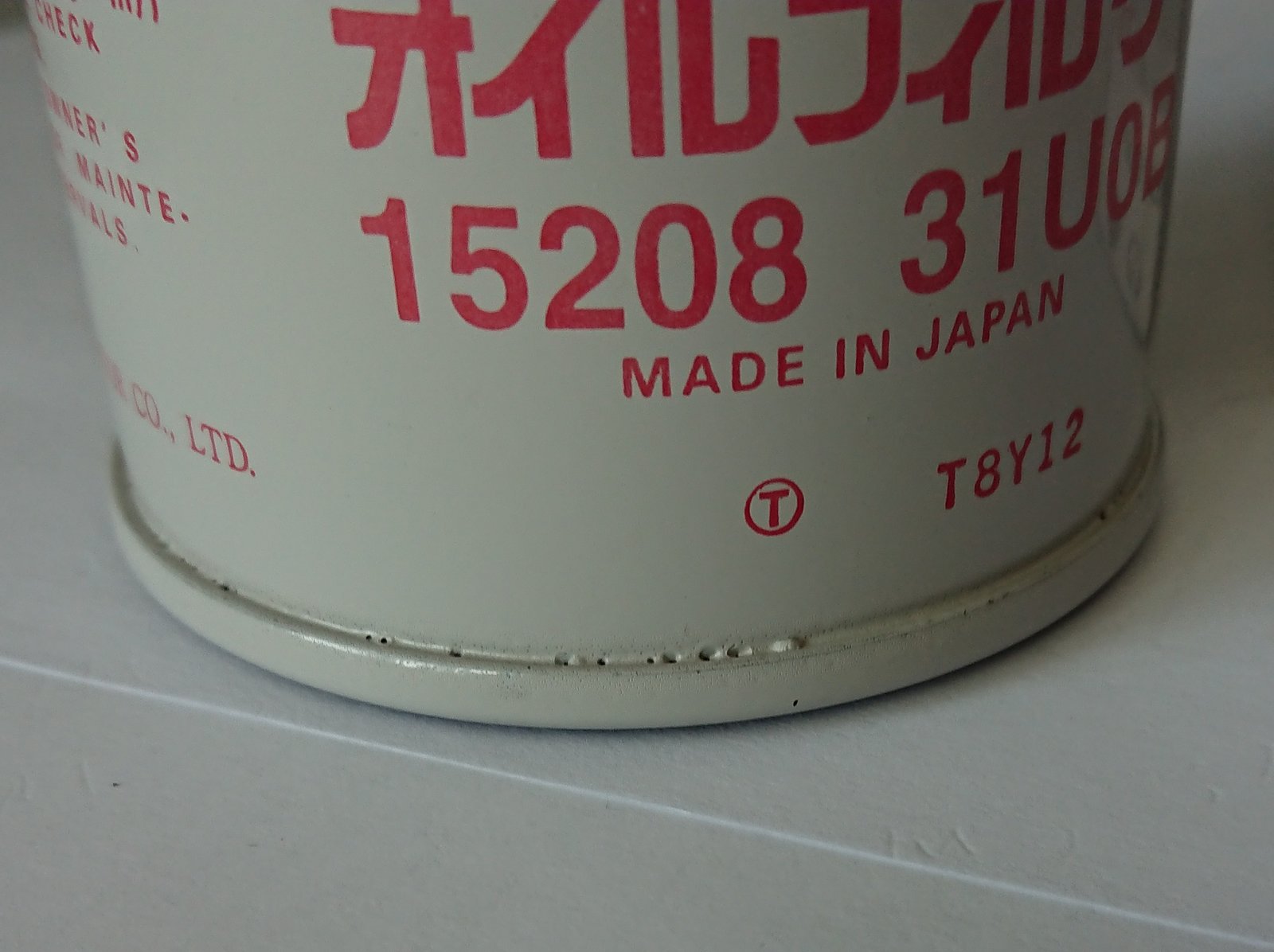

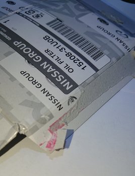

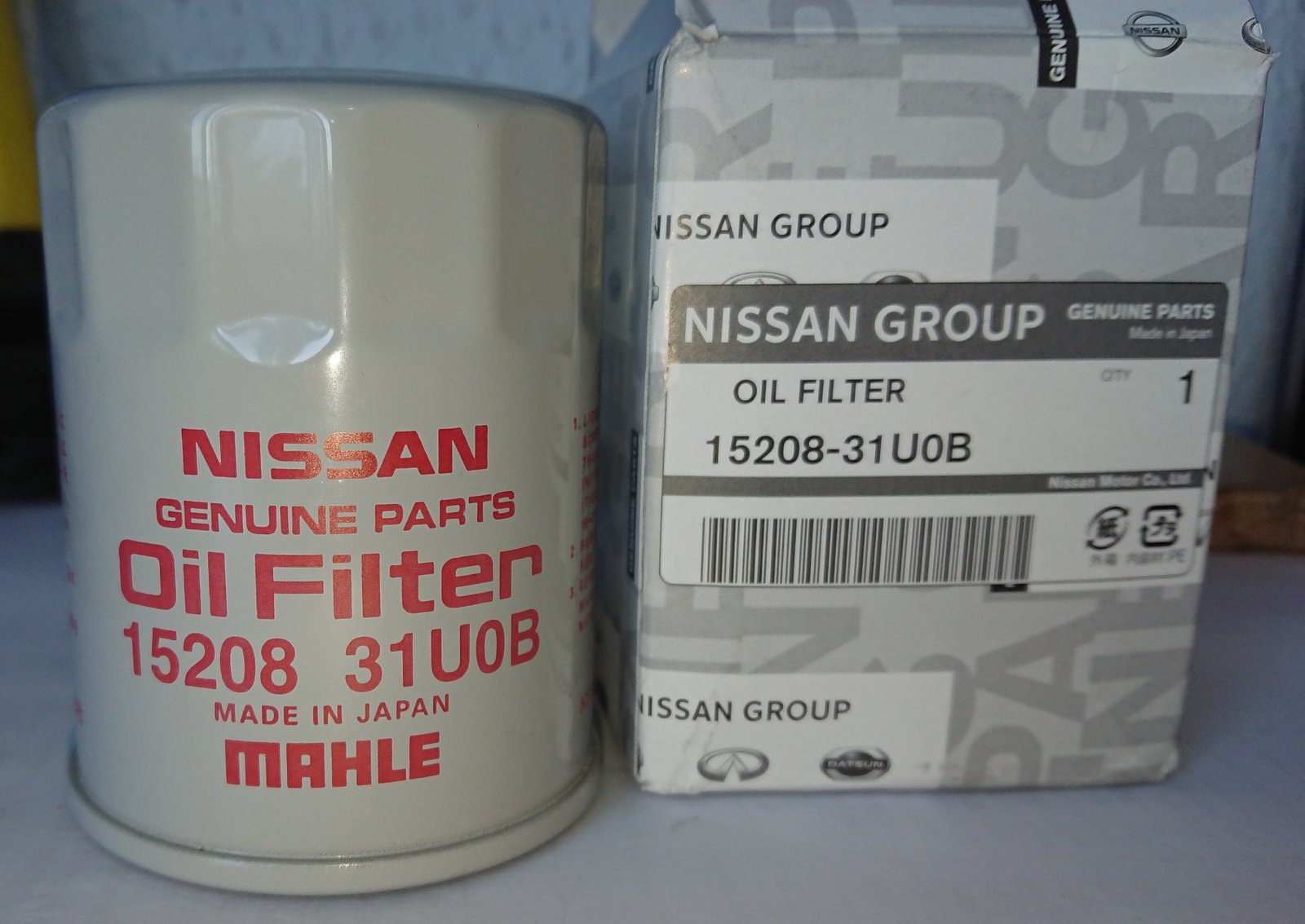

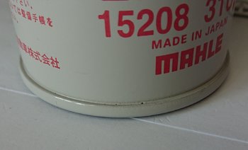

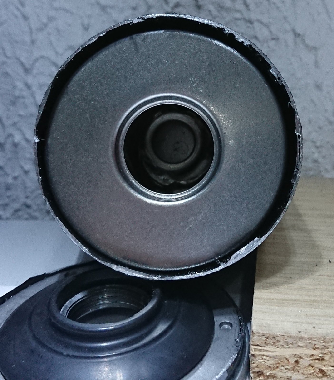

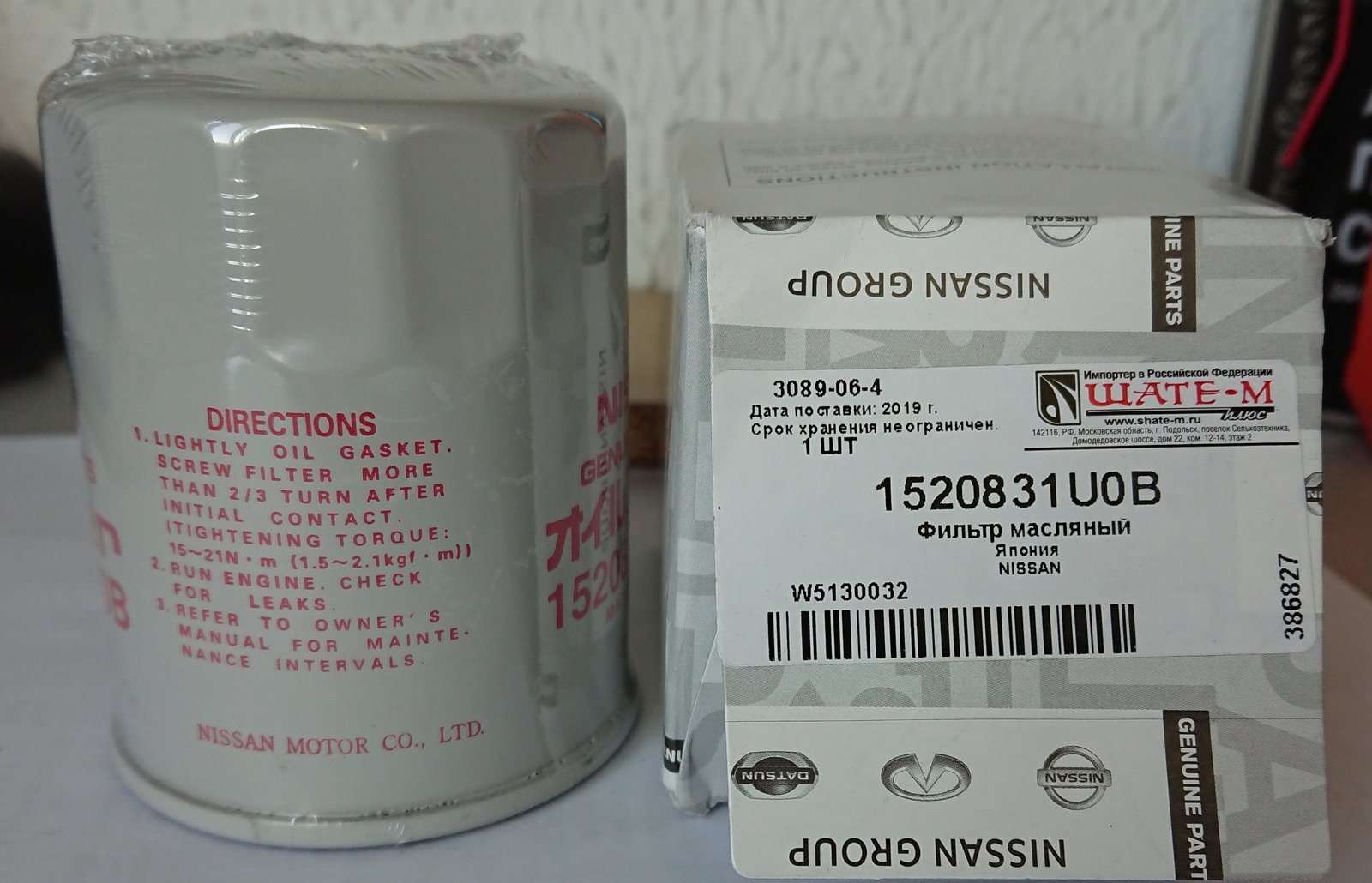

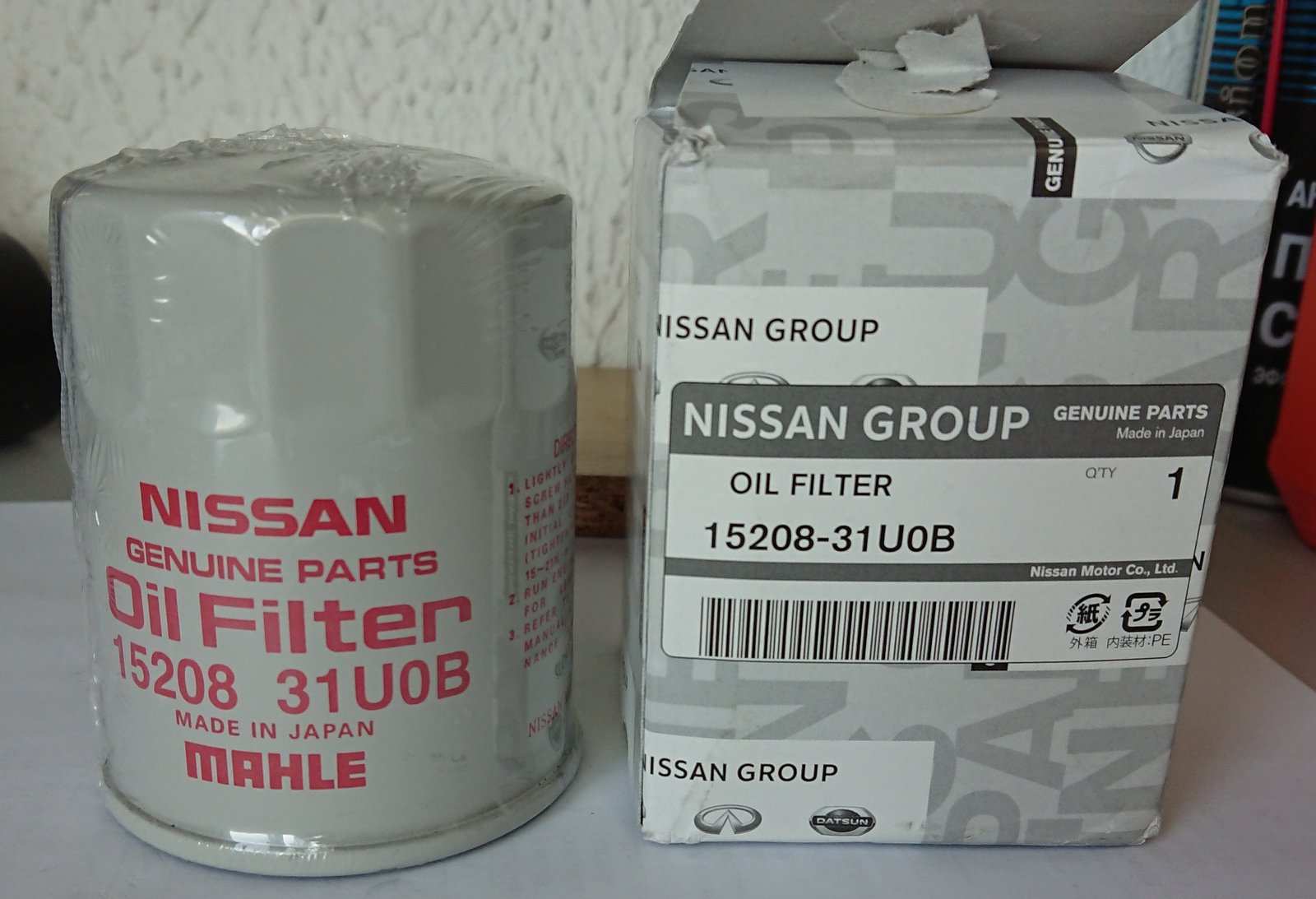

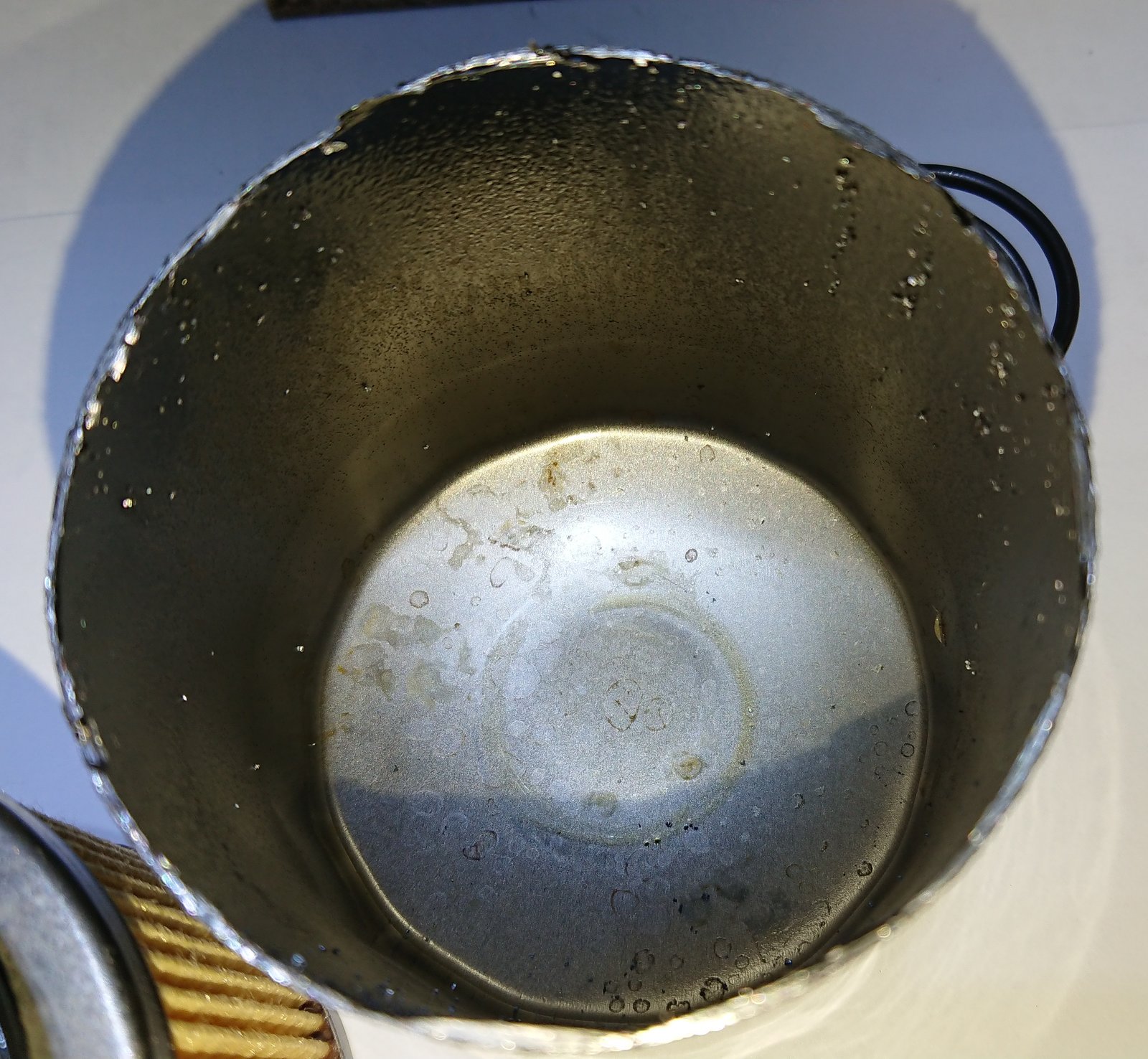

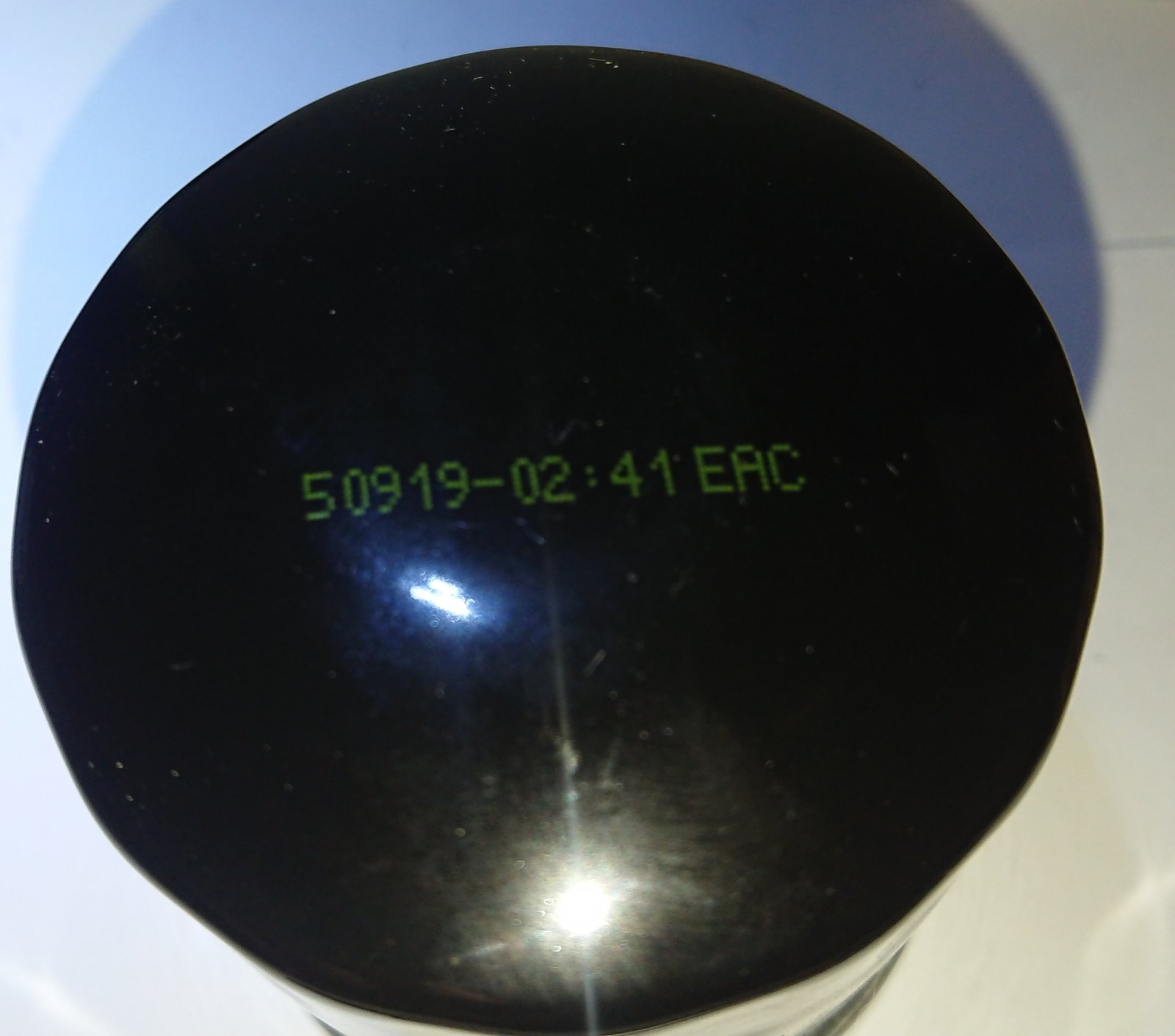

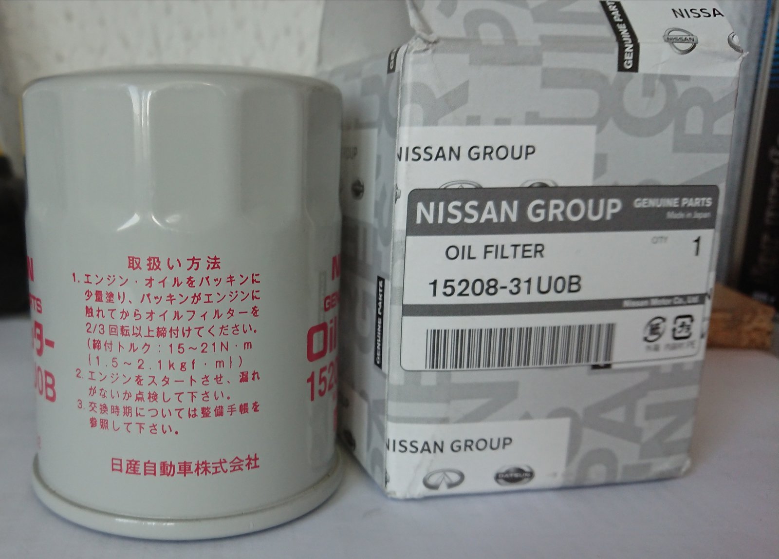

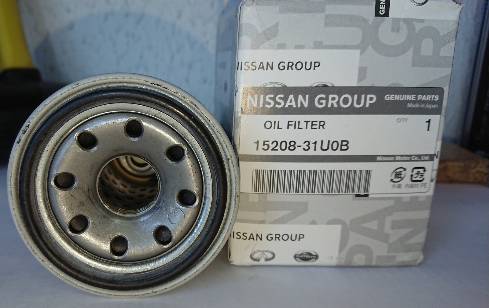

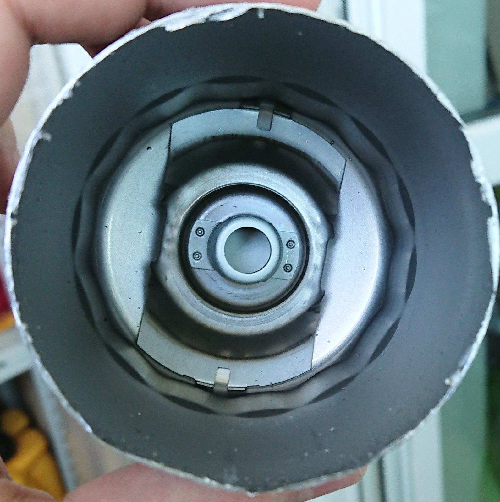

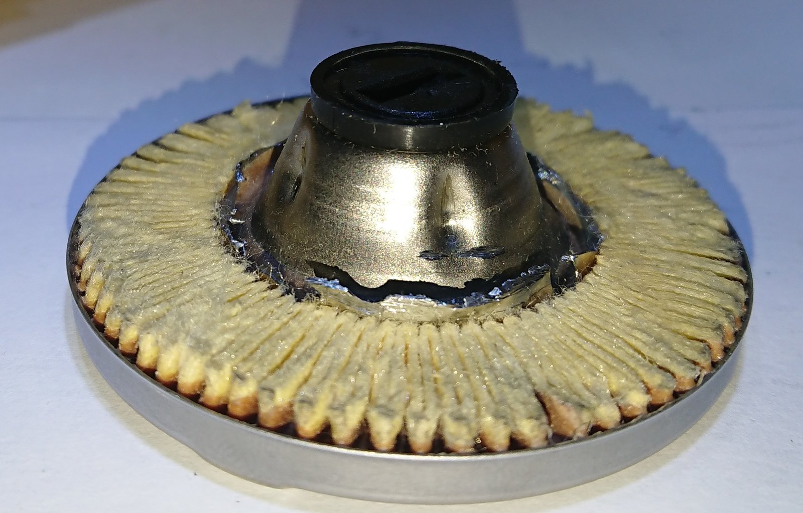

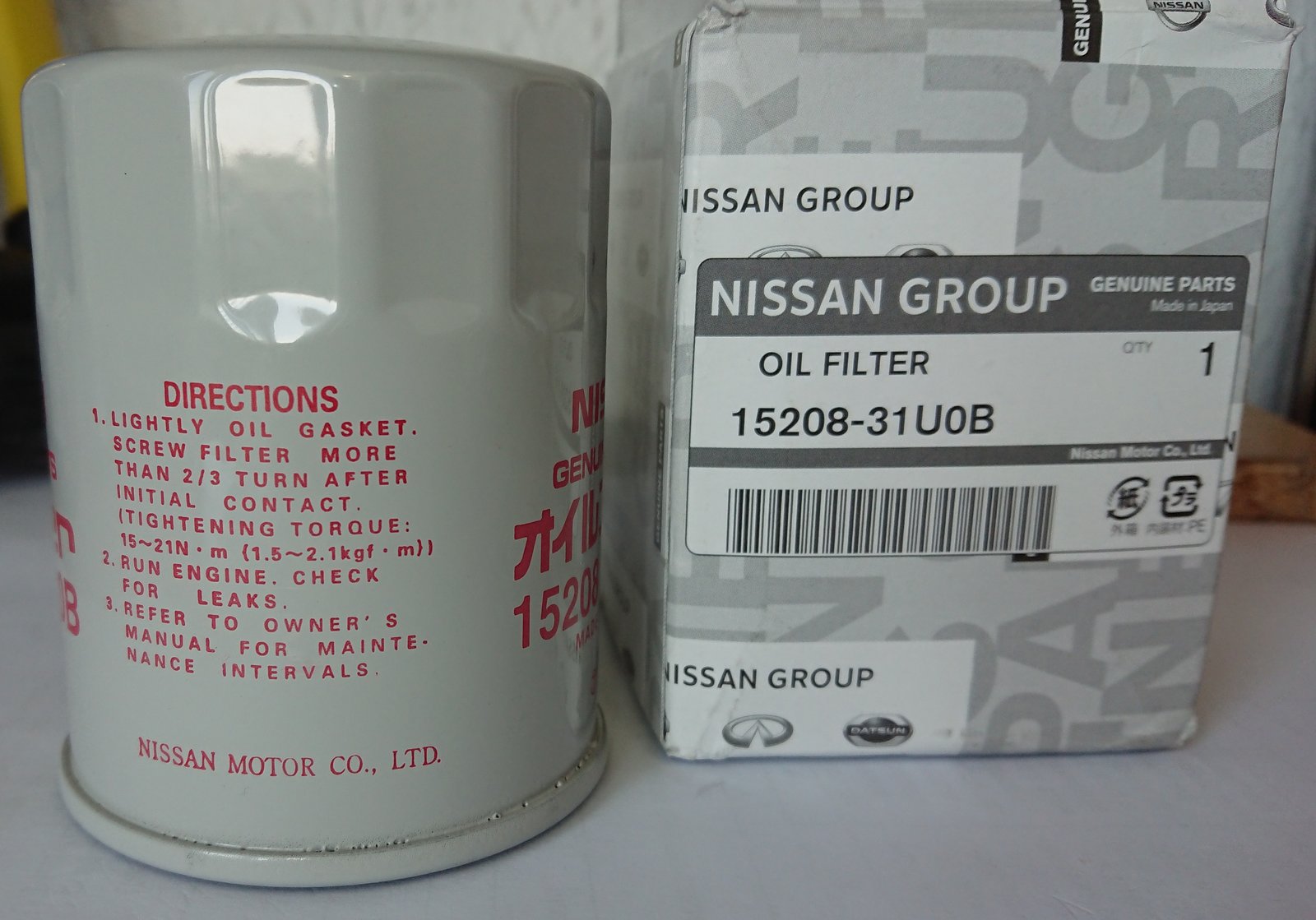

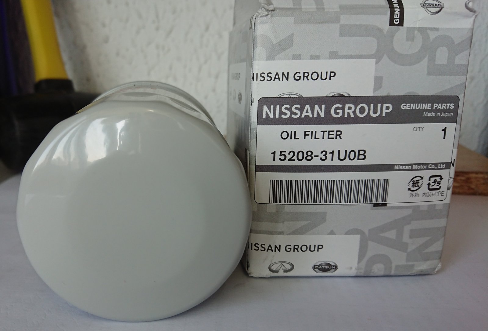

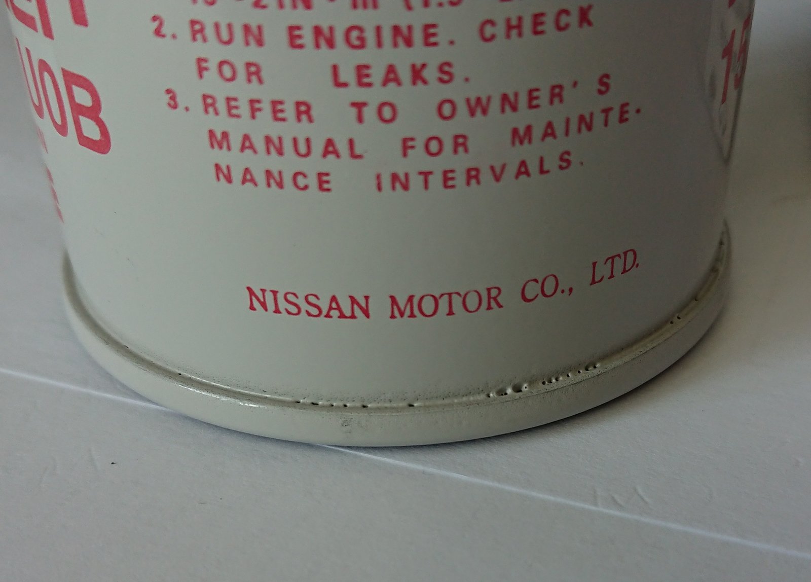

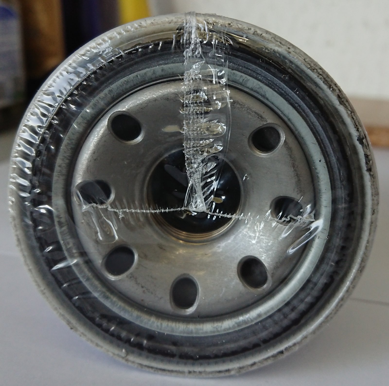

Масляный фильтр Nissan 15208-31U0B, куплен в ШАТЕ-М Плюс Привольный, цена ≈6.33$.
Фильтр упакован в картонную коробку, печать на коробке чёткая, матовая. Сверху и снизу коробочка склеена одной большой каплей клея, но боковой части коробки клей красного цвета. Штрих код на коробке бьётся.

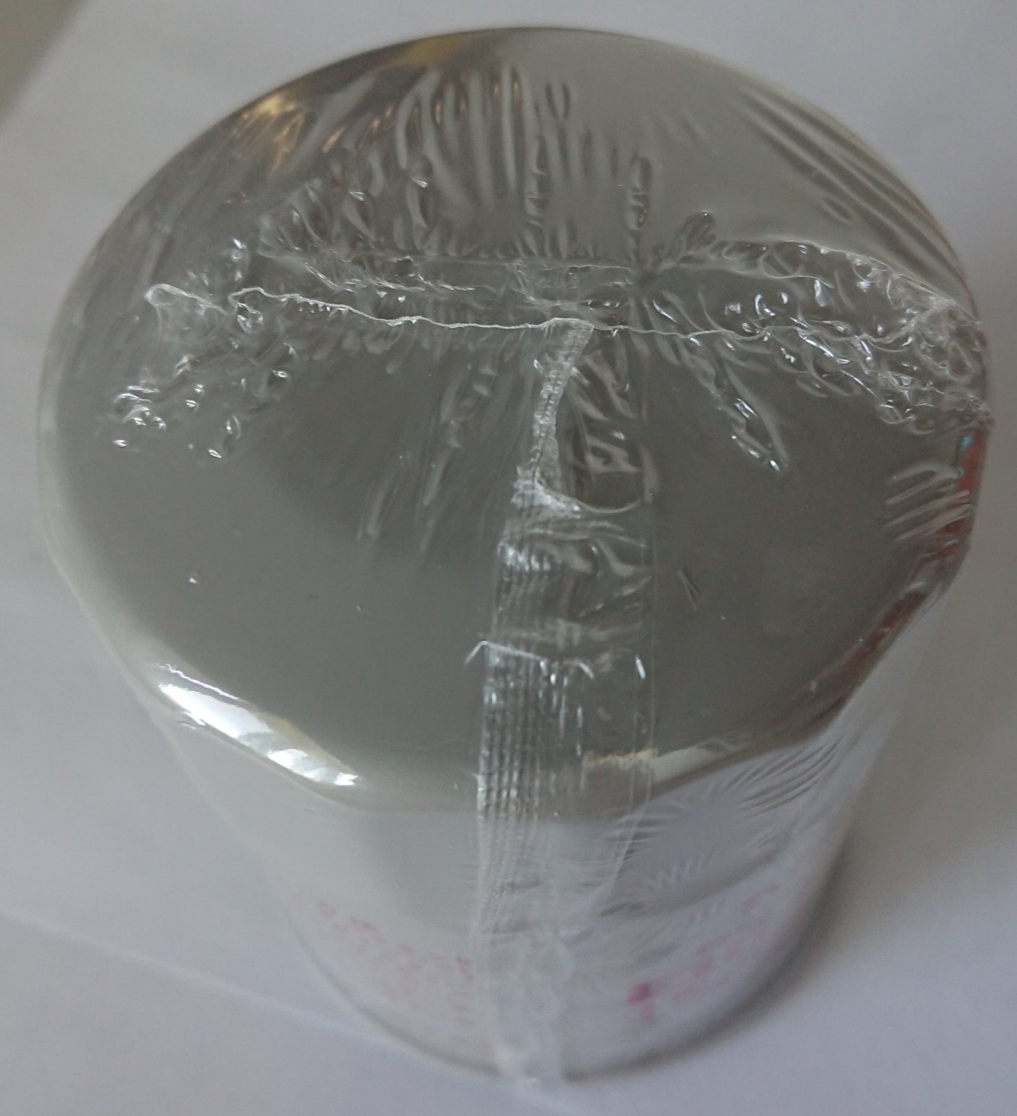

Сам фильтр полностью запаян в плёнку, место спайки образуют шов шириной несколько миллиметров.

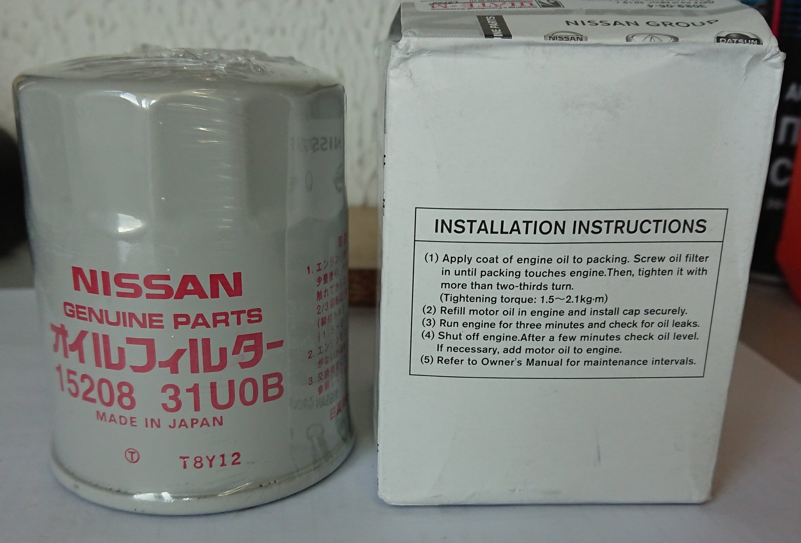

Качество печати на фильтре хорошее, в нижней части фильтра есть маленький дефект покраски.
Сверху на фильтре ни при дневном, ни при ультрафиолетовом свете ничего не видно.

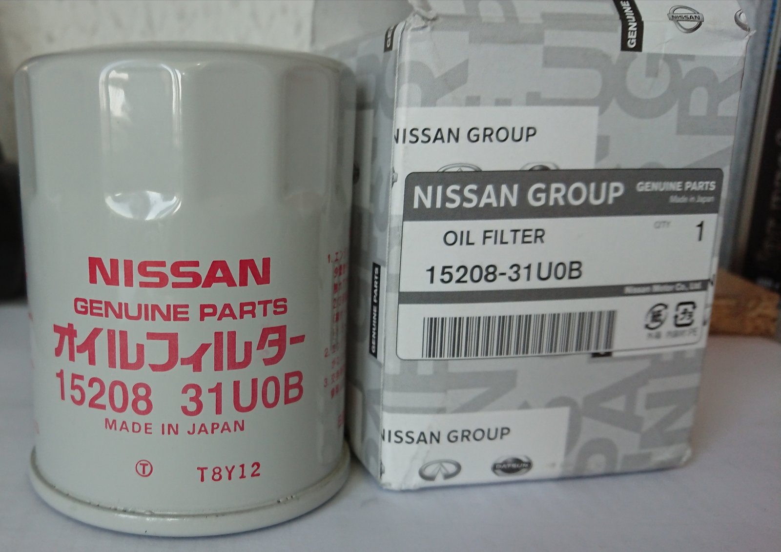

Габариты фильтра: высота ≈ 85.3 мм, диаметр ≈68.15  мм.
Масса фильтра: 183 грамм

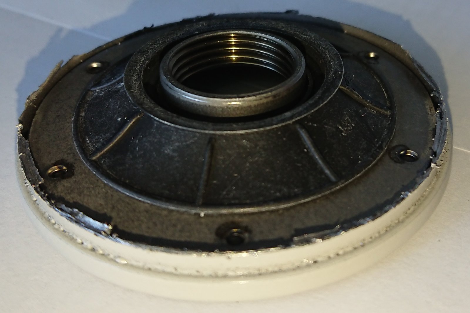

 Уплотнительная резинка круглого сечения, мягкая. Внешний диаметр резинки ≈60.7 мм, внутренний ≈55 мм.

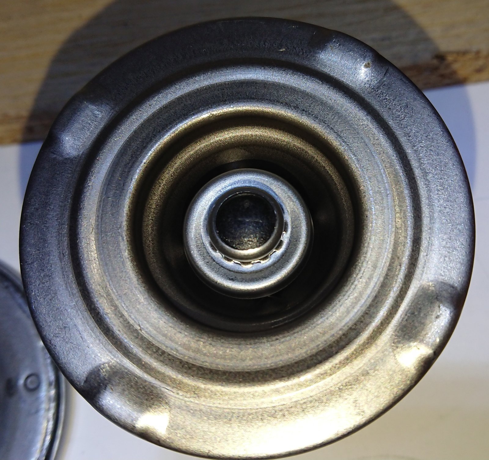

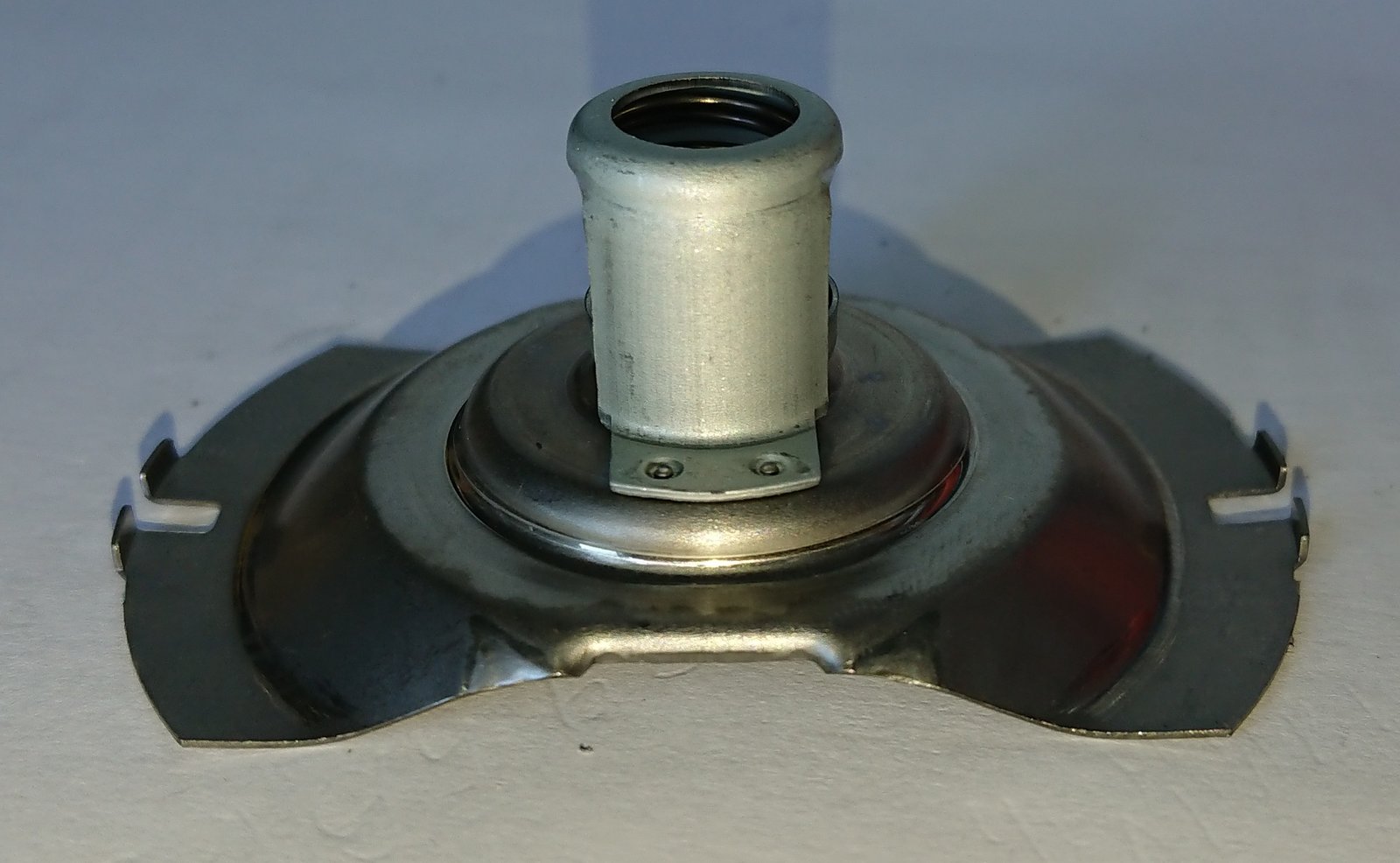

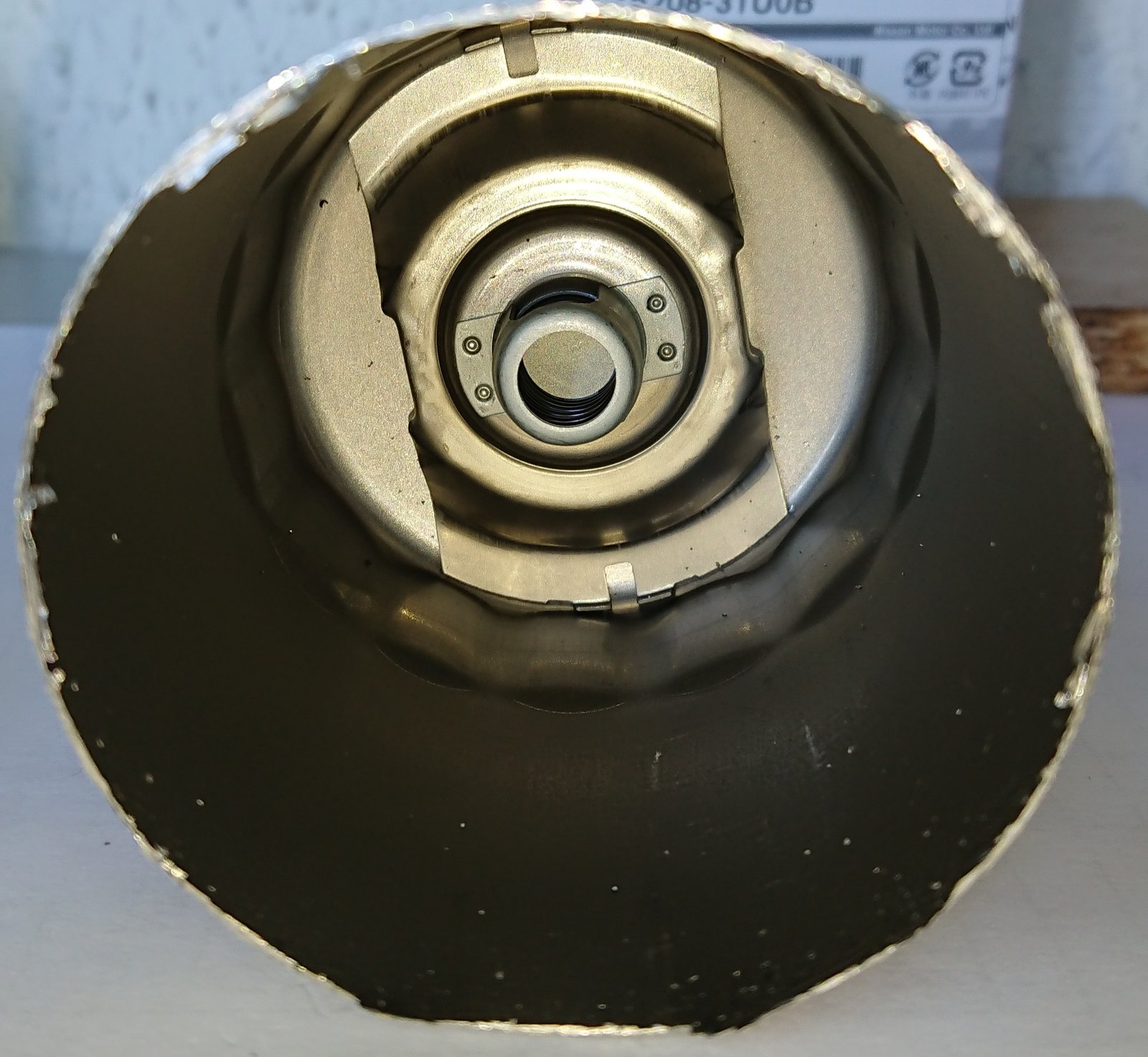

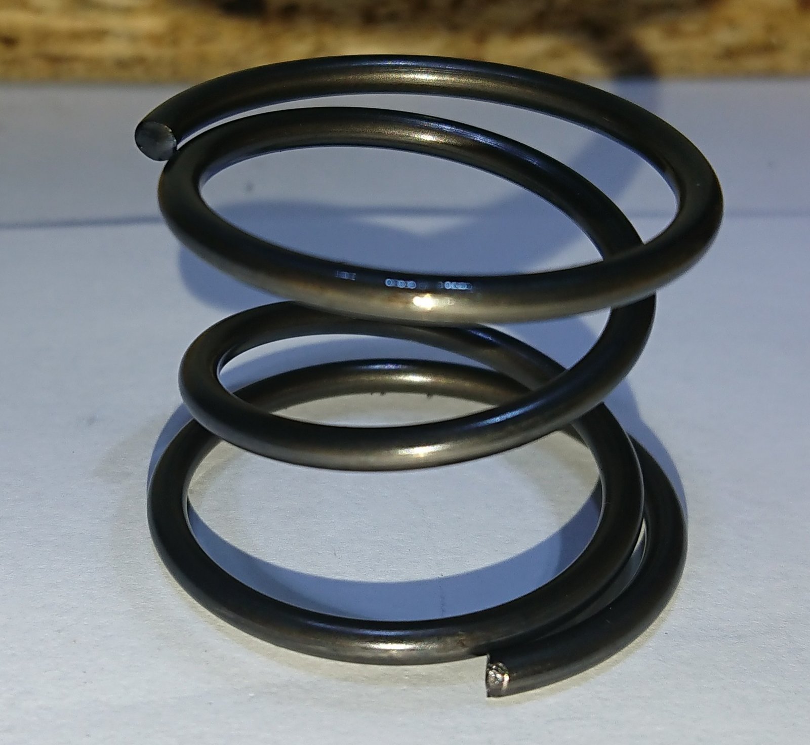

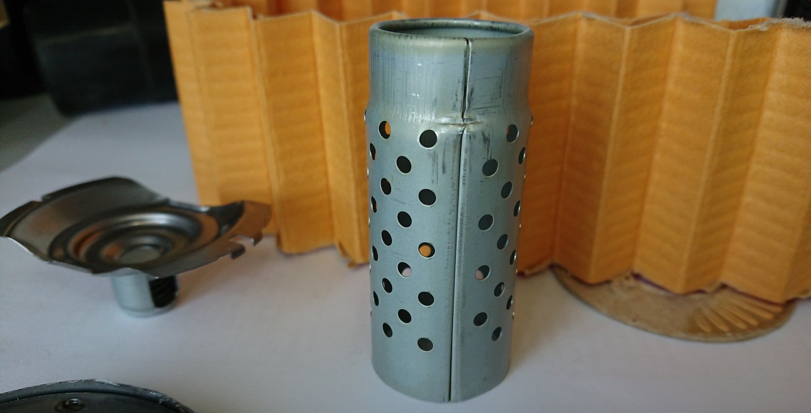

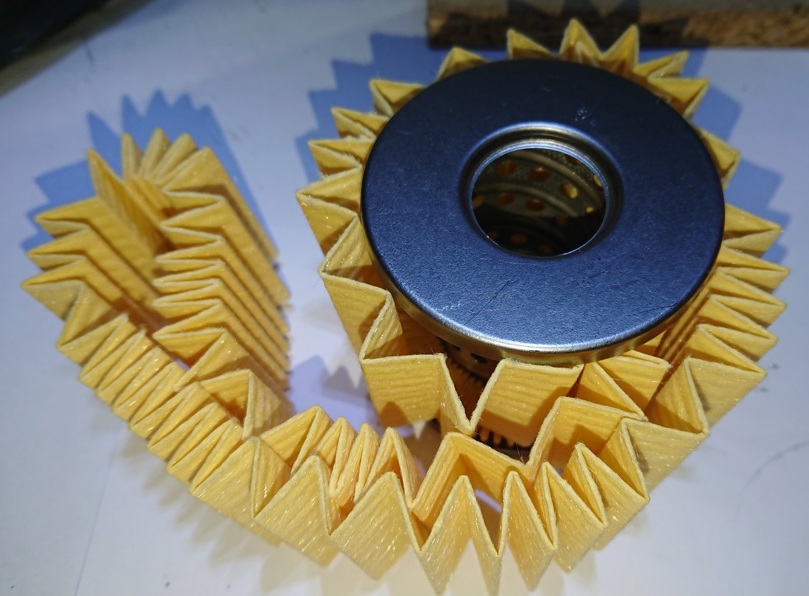

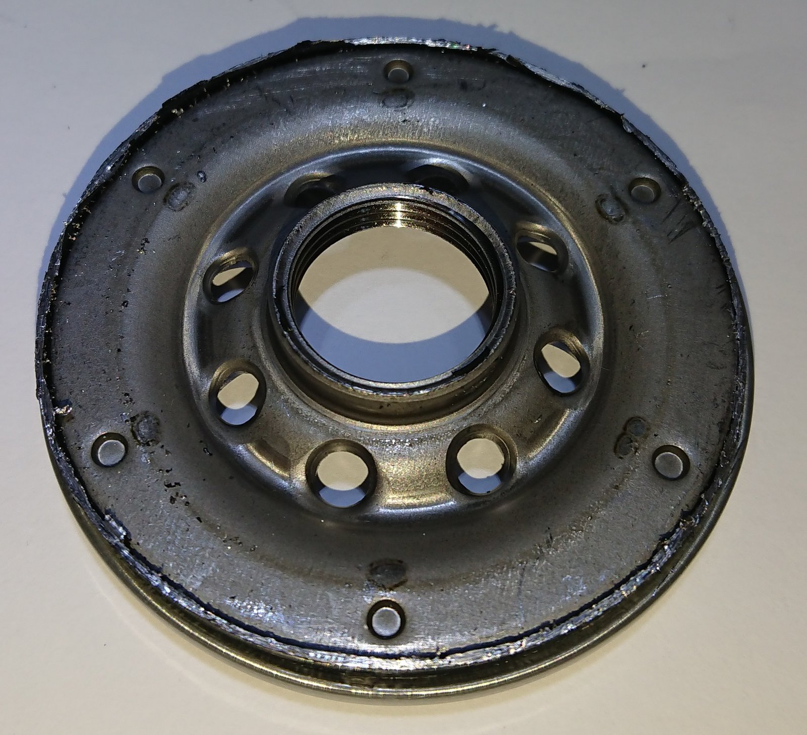

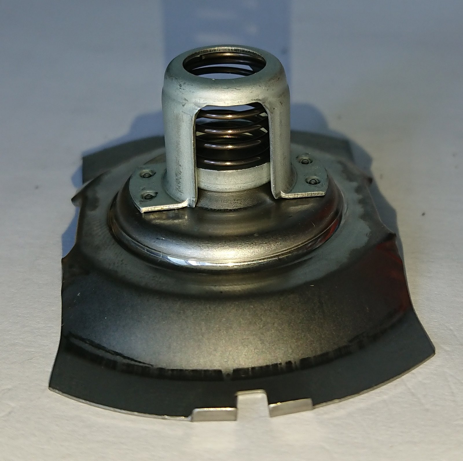

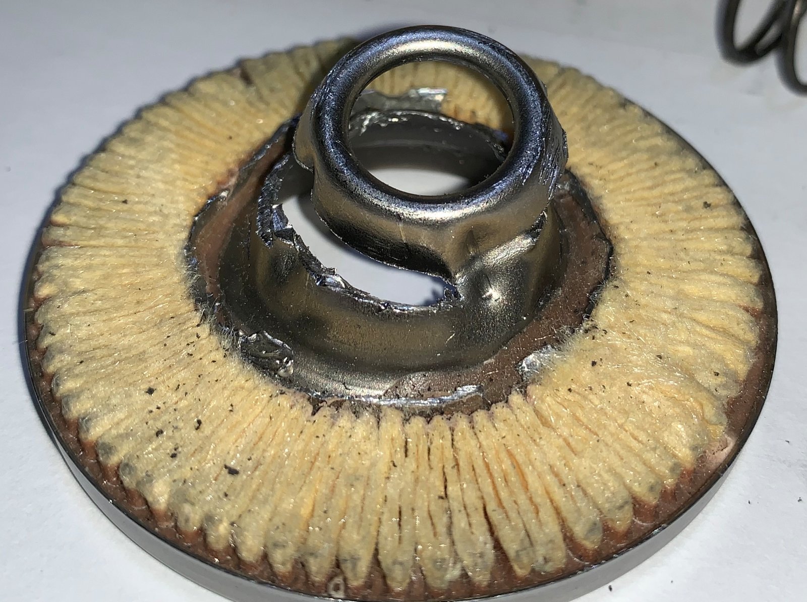

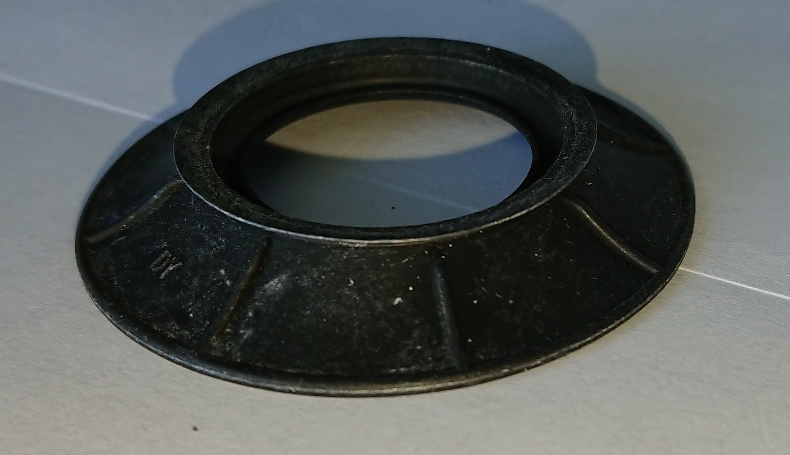

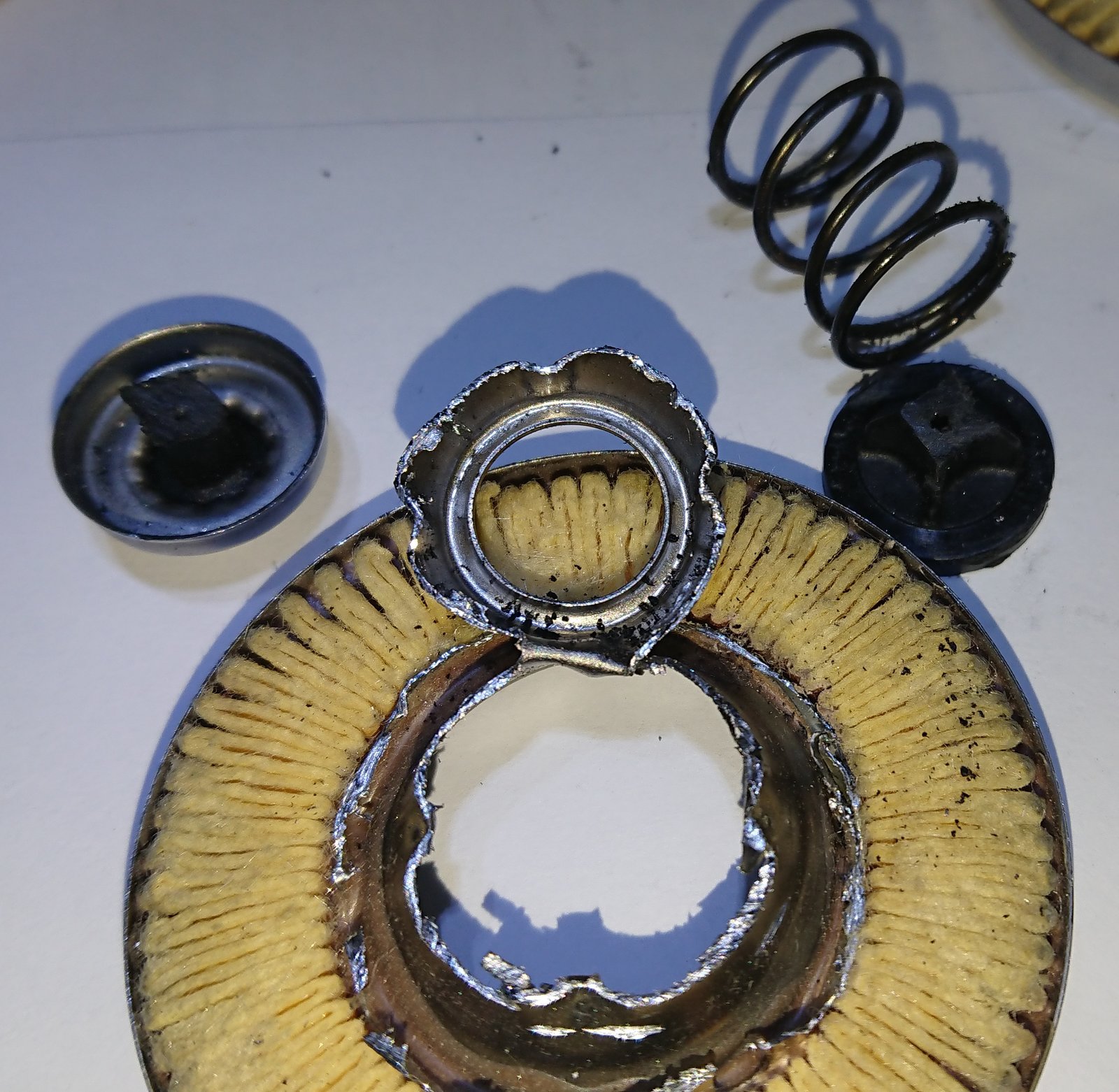

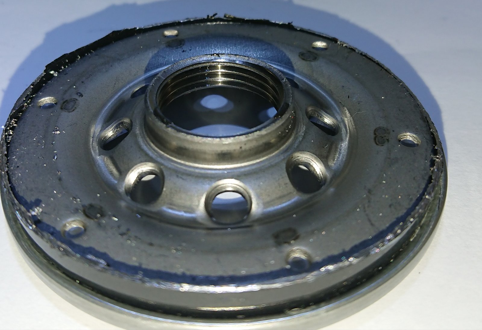

Катушка фильтра металлической пластинкой совмещённой с перепускным клапаном.
Внутри фильтра все чисто, ржавчины нет. Толщина металла ≈0.35-0.4 мм.

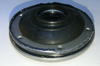

Противодренажный клапан резиновый, прилегает хорошо, форму возвращает быстро, в морозилке эластичность немного снизилась.

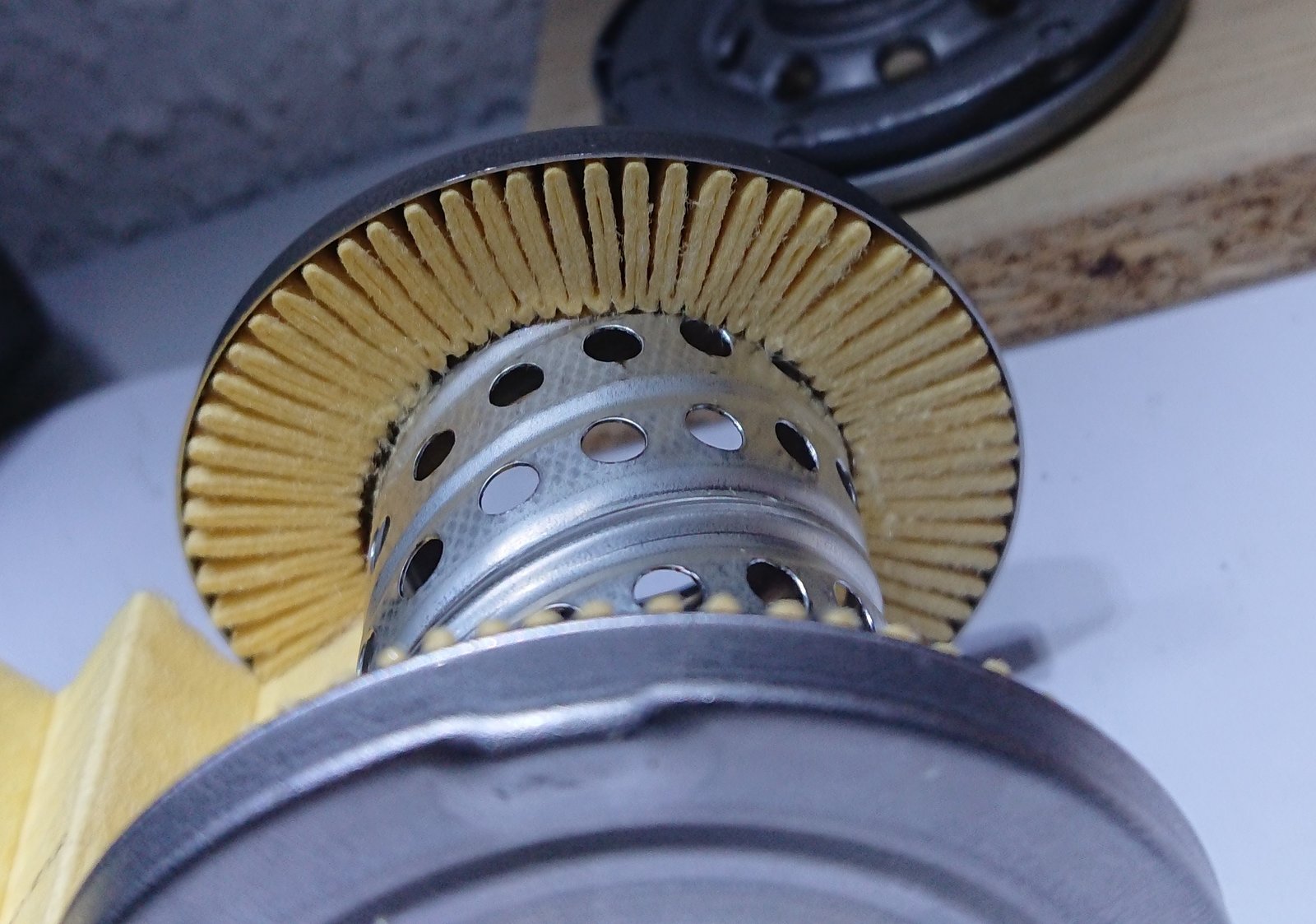

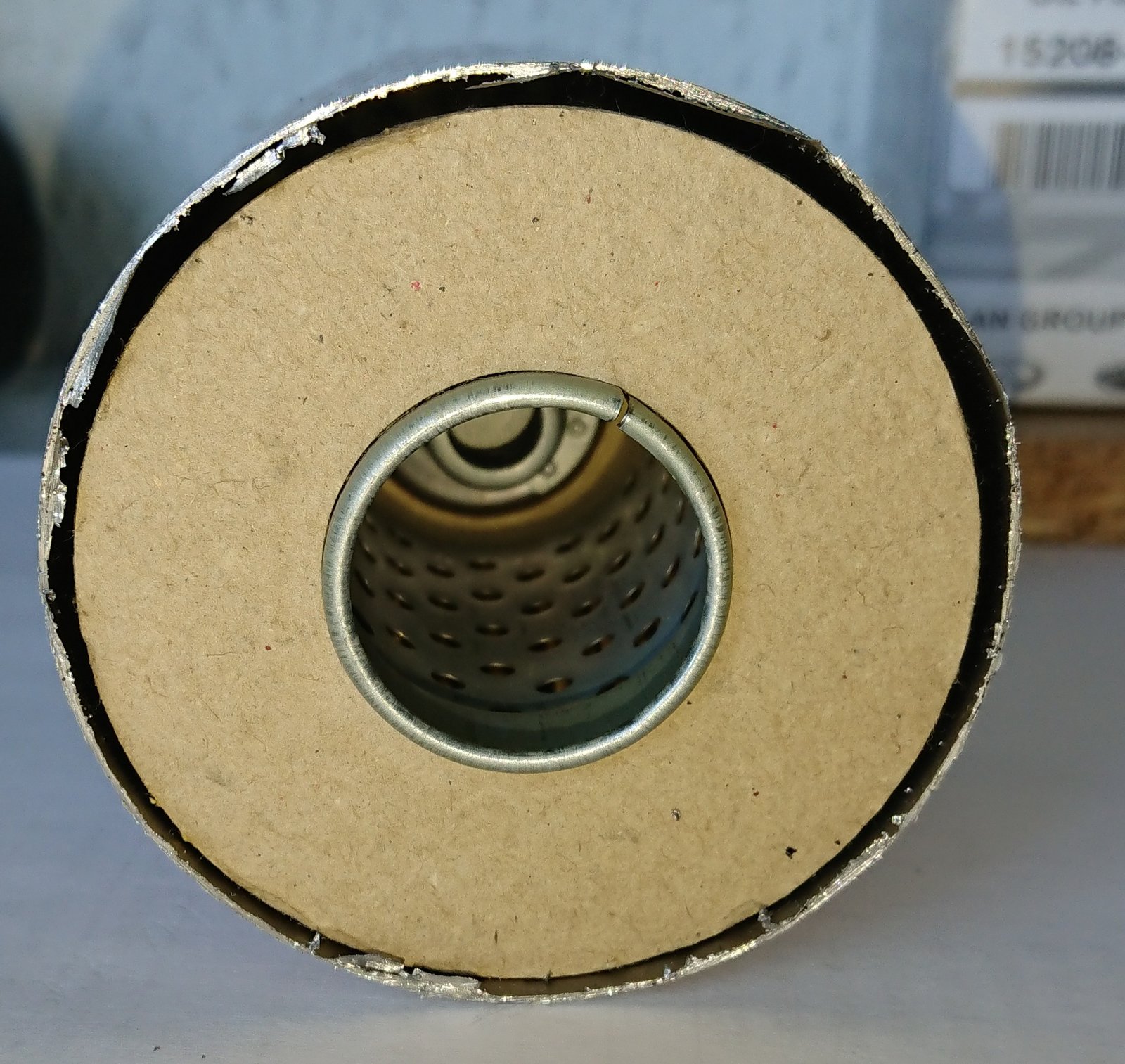

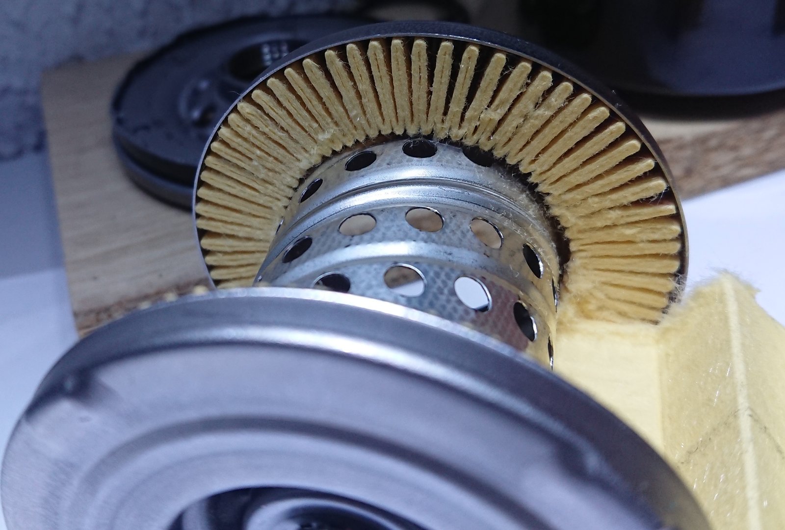

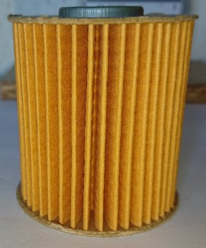

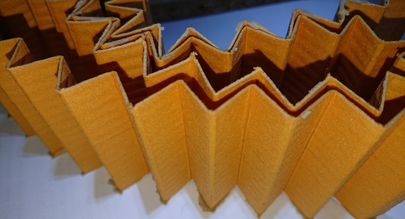

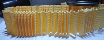

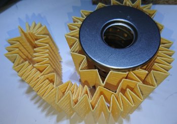

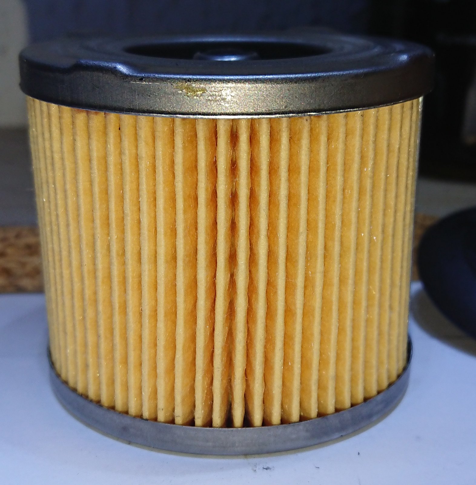

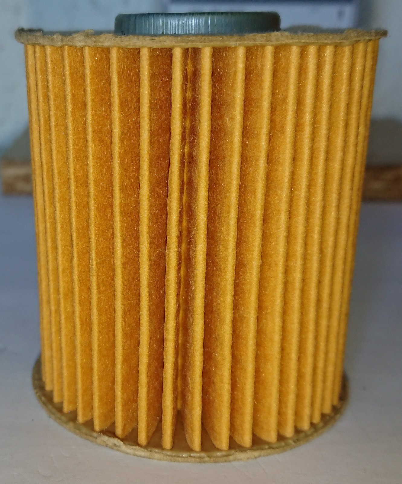

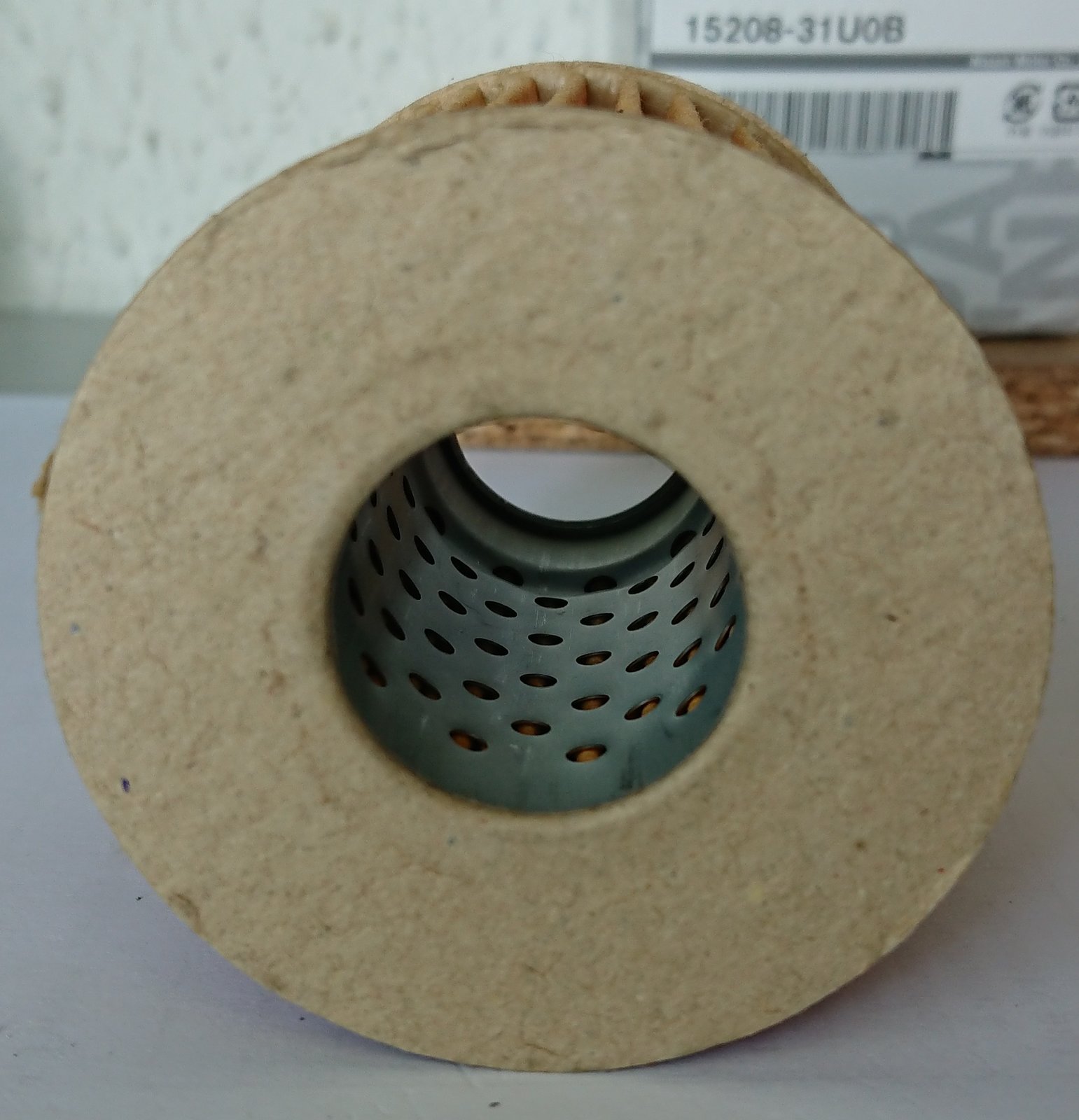

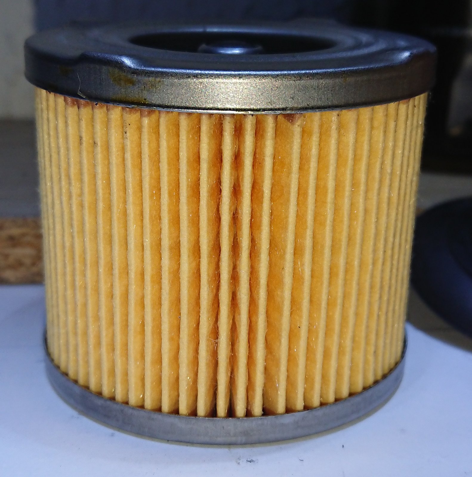

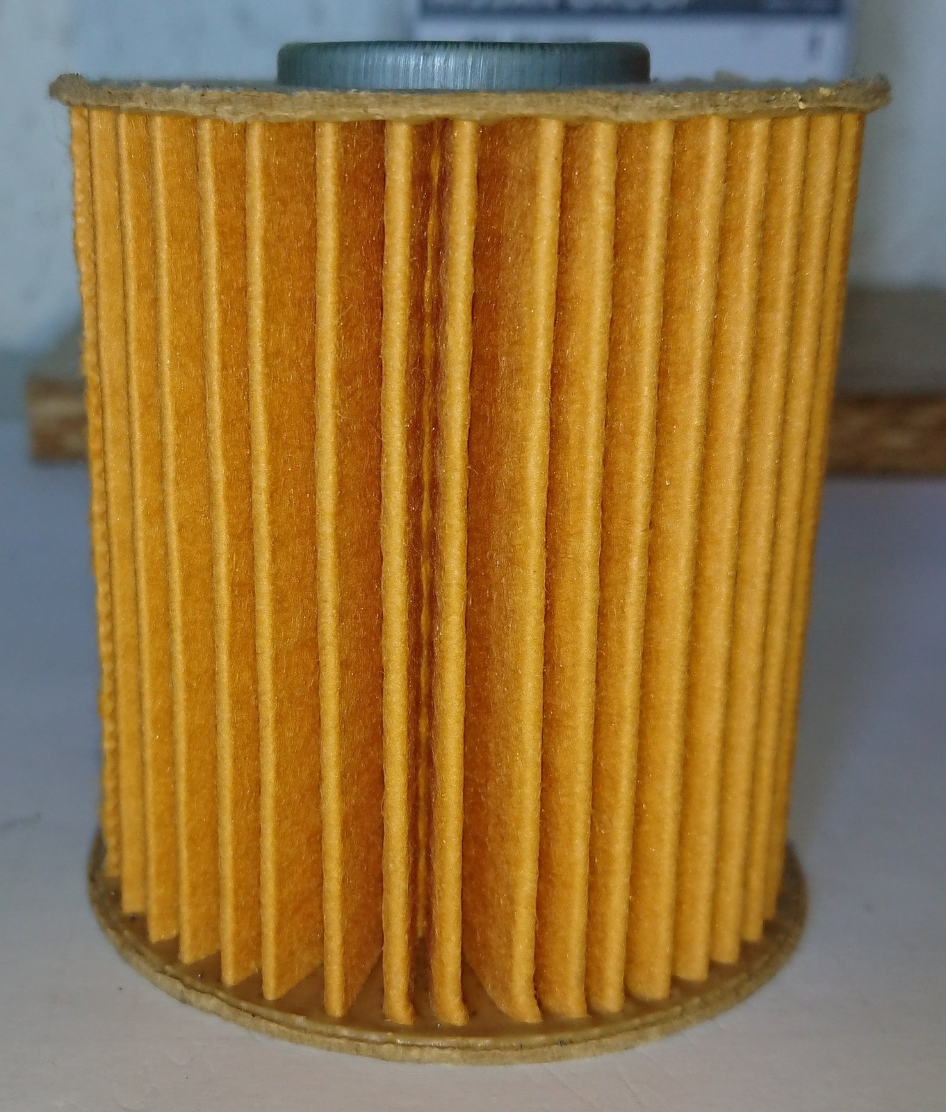

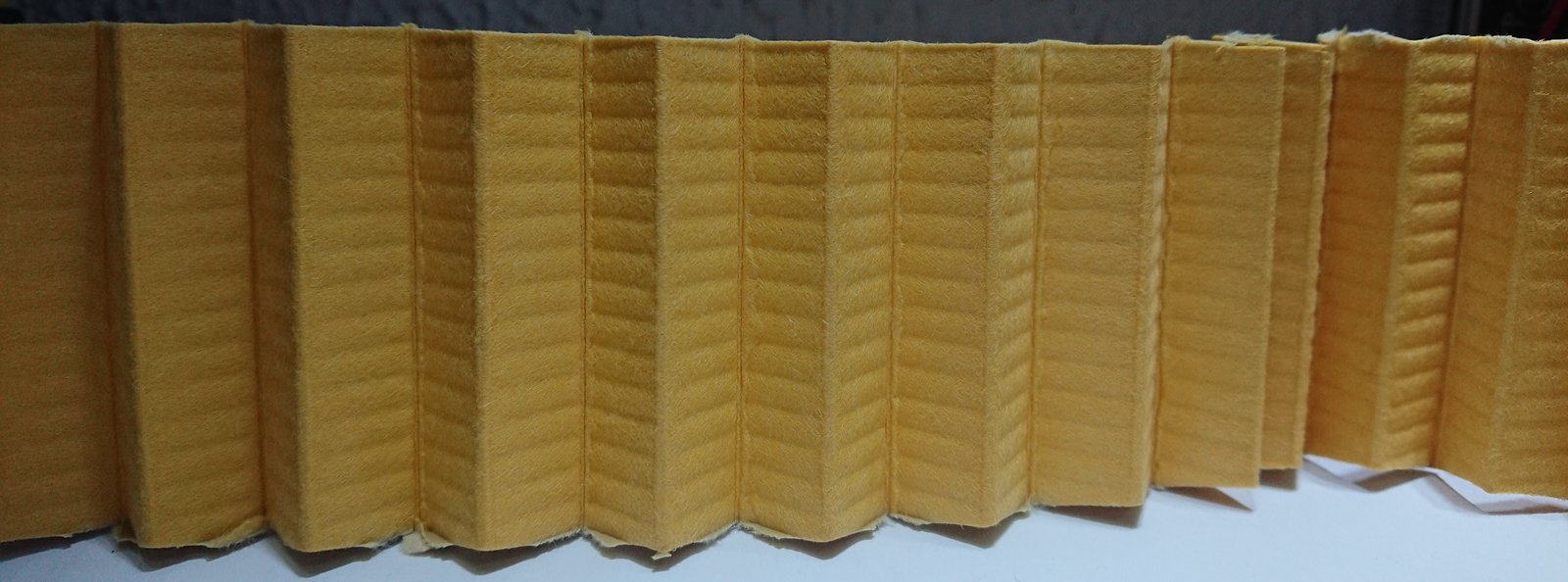

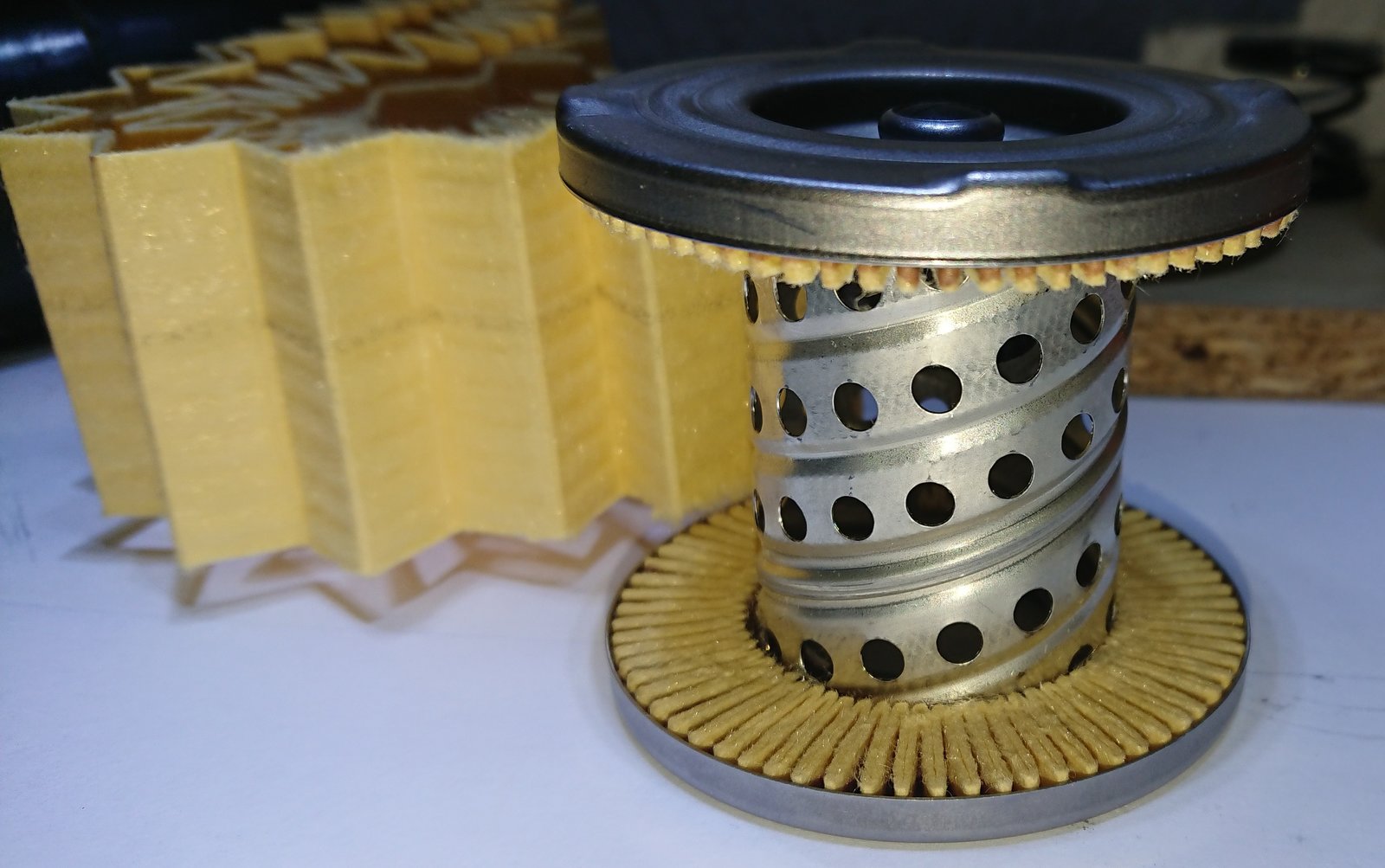

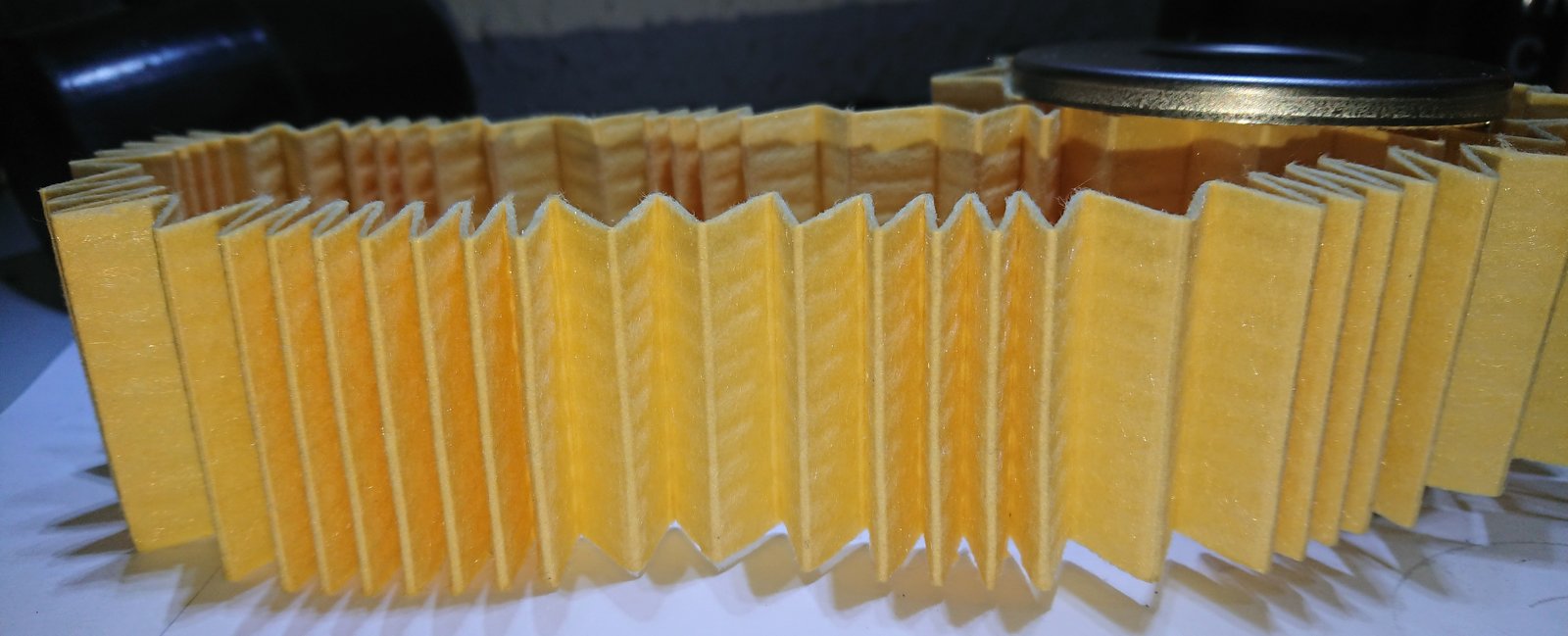

Фильтровальная бумага в катушке уложена идеально равномерно, часто. Склеена превосходна, ни единой капельки или подтека.

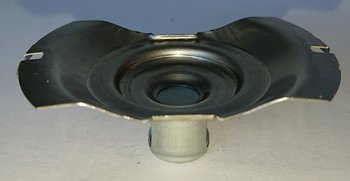

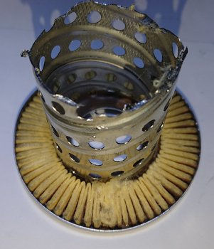

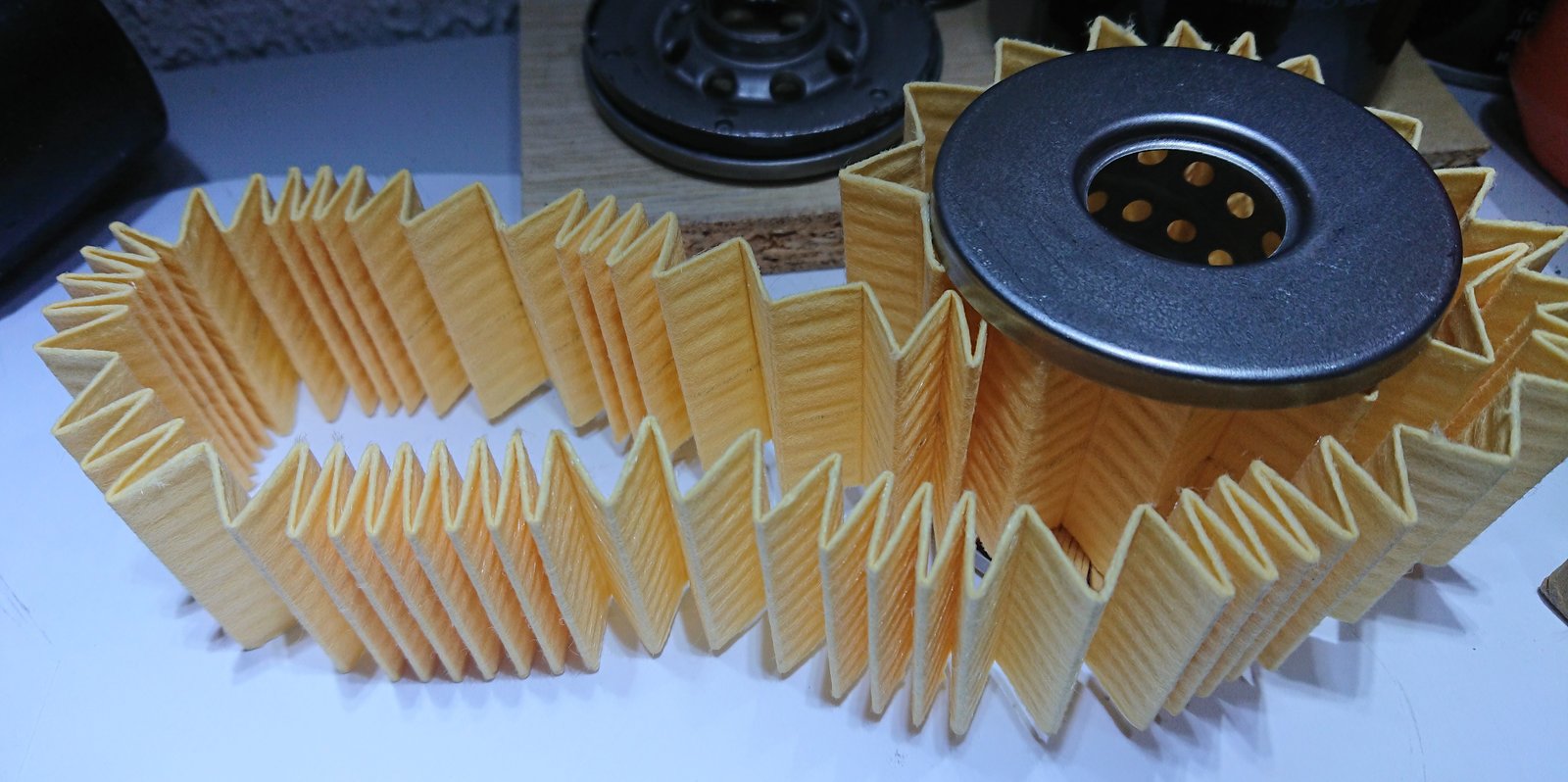

Перепускной клапан металлический, совмещен с прижимной пластиной, диаметр ≈9 мм, вес начала открытия ≈750 грамм, давление начала открытия перепускного клапана ≈1.15 бар.

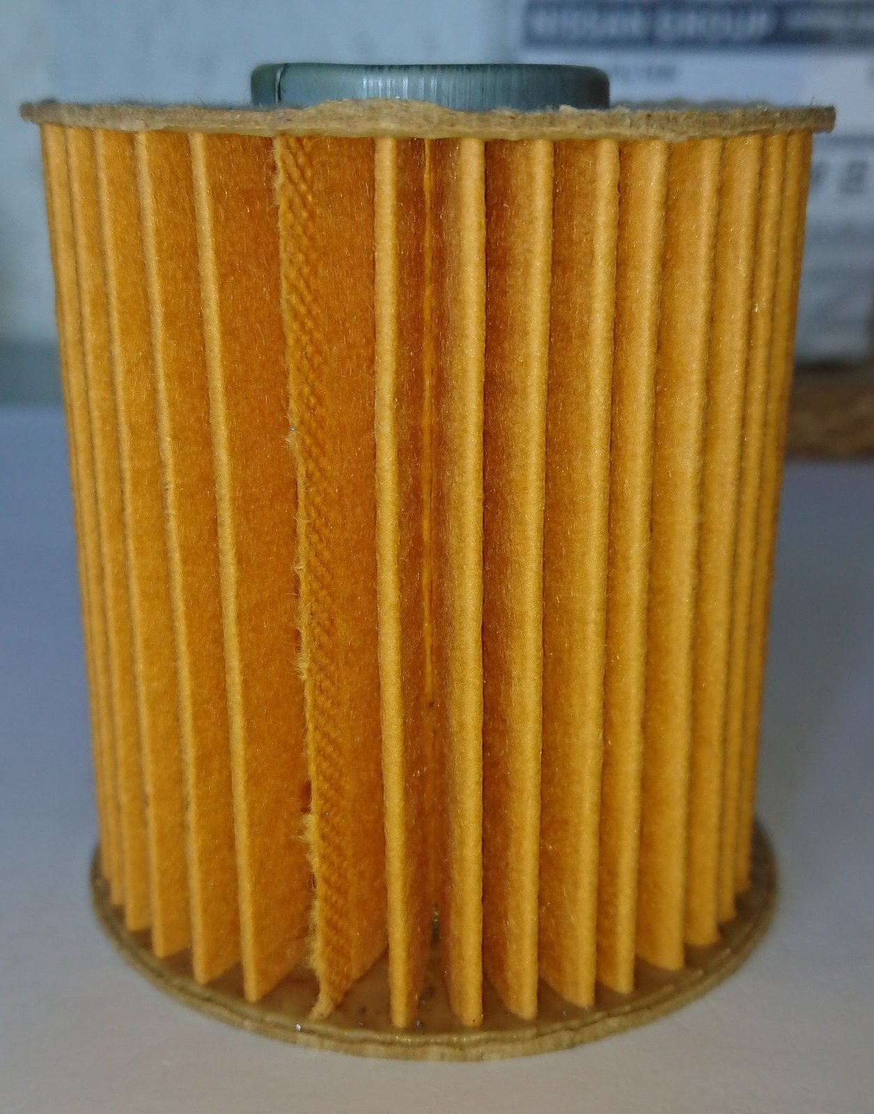

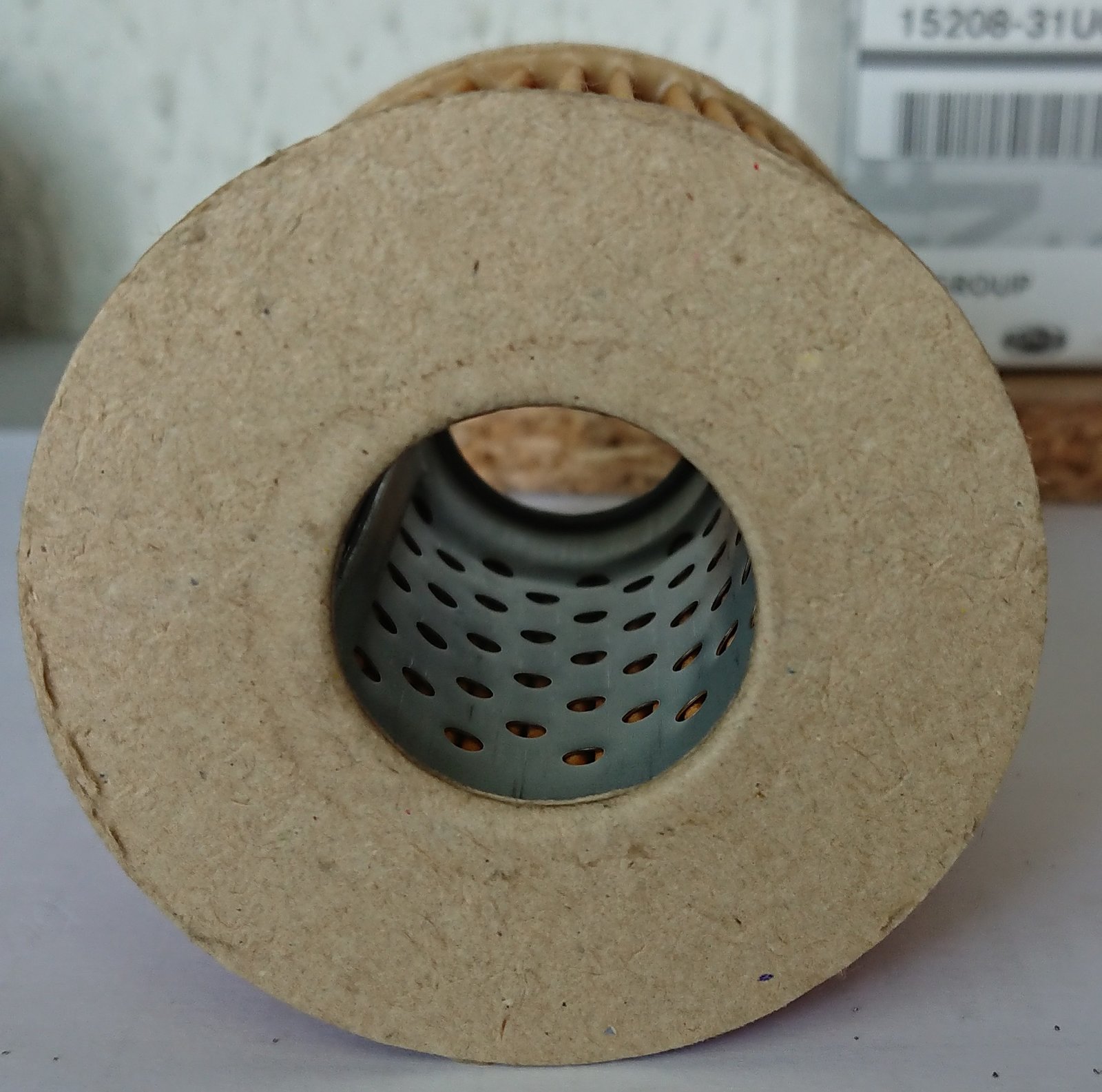

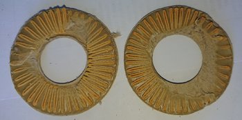

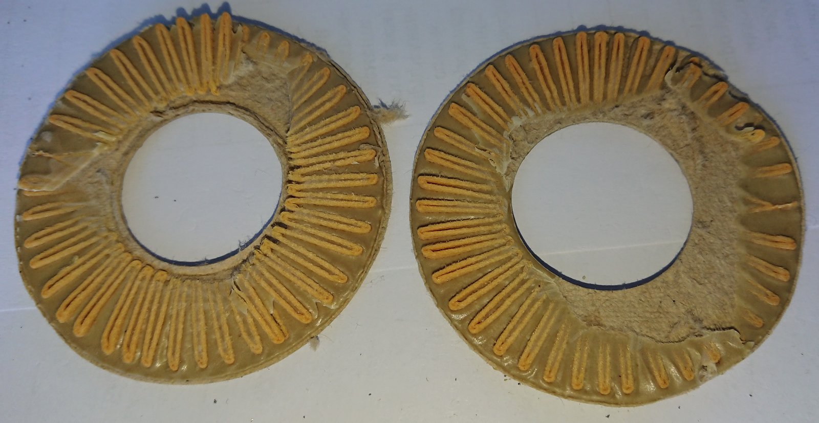

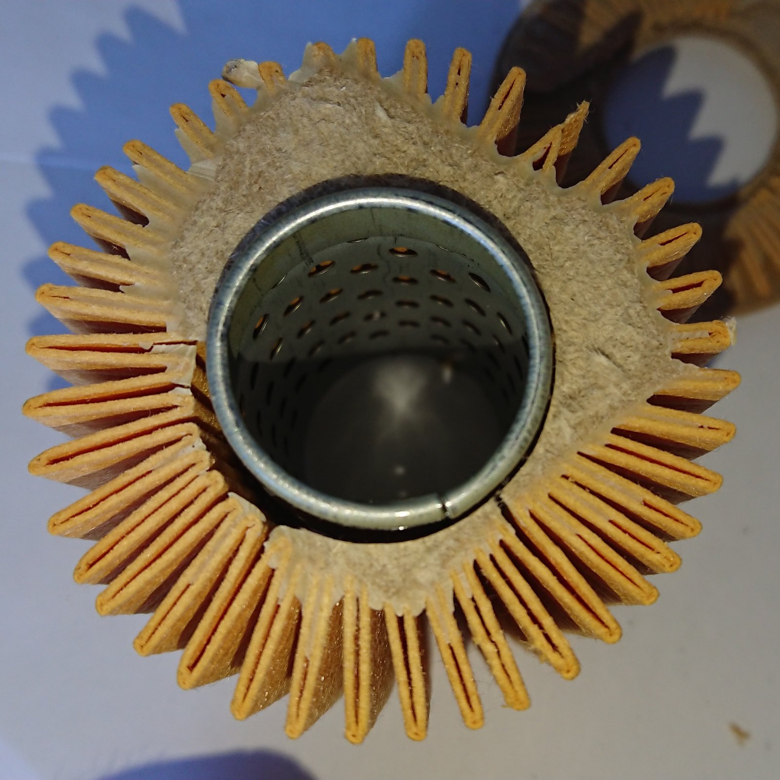

Высота фильтровальной катушки ≈65.5 мм, диаметр ≈61.5 мм. Склеена очень аккуратно, все очень хорошо проклеено, без пропусков и лишнего клея. К сожалению нормального среза не вышло, нож пару раз срывался, так что как есть, так есть.
Фильтровальная бумага толстая, точечных просветов нет вообще.  Длина фильтровальной бумаги ≈119 см, полезная ширина ≈62.7 мм. Толщина бумаги ≈0.75 мм. Площадь фильтрующего элемента ≈746 см², отличный результат с учётом того, что сама фильтровальная бумага толстая и плотная. Примерная плотность бумаги: ≈218 г/м²
Итог:
 Габариты фильтра: высота ≈85.3 мм, диаметр ≈68.15 мм. Вес фильтра ≈183 грамм, меньше обычного для таких размеров фильтра, за счёт картонной фильтровальной катушки и средней толщины металла самого фильтра, у подделки вес скорее всего будет больше.
 Противодренажный клапан резиновый, форму возвращает быстро, в морозилке эластичность несколько снизилась.
 Уплотнительная резинка круглого сечения, мягкая, диаметр внешний ≈60.7 мм, внутренний ≈55 мм.
 Перепускной клапан металлический, совмещен с прижимной пластиной, давление начала открытия ≈1.15 бар.
 Фильтровальная катушка картонная, склеена аккуратно, лишнего клея нет.
 Фильтровальная бумага толстая, плотная, точечных просветов нет вообще. Длина фильтровальной бумаги ≈119 см, полезная ширина ≈62.7 мм. Толщина бумаги ≈0.75 мм Площадь фильтрующего элемента ≈746 см²
 Отличный фильтр, 100% рекомендую к использованию.

Когда в белый цвет и пишет 15208-31U0B, то это Nissan.
А зачем тенекс пишет мале на фильтре)))
Это не Tennex пишет Mahle. Это Mahle пишет Mahle. Потому что купил Tennex и хвастается - смотрите, какие фильтра мы делаем.
