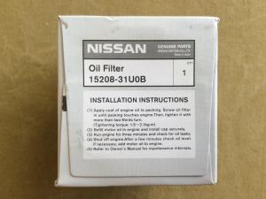

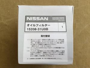

Фильтр масляный NISSAN 15208-31U0B. Приобретён в начале марта за 495 рублей. Подделка.
Коробка стандартная для OEM запчастей NISSAN: светло-серая с красной полоской по центру. Картон плотный, толстый, поверхность можно назвать глянцевой, текст чёткий. Из всех ниссановских фильтров, что были до этого на обзорах (NISSAN 15208-65F0A, NISSAN 15208-9E01A, NISSAN 15208-9F60A), у этого самое качественное оформление упаковки. Приводится перечисление моделей автомобилей и двигателей, для которых применяется фильтр, указана страна производства (Япония), а также приведена инструкция по установке.
post-23163-0-87387300-1521107738_thumb.jpgpost-23163-0-25911800-1521107739_thumb.jpgpost-23163-0-28248000-1521107740_thumb.jpgpost-23163-0-41333000-1521107741_thumb.jpgpost-23163-0-75219100-1521107741_thumb.jpgpost-23163-0-14480600-1521107742_thumb.jpg

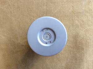

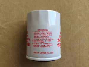

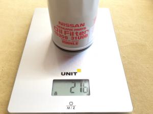

Корпус окрашен глянцевой серой краской, надписи выполнены красным цветом. Указана страна производства (Япония), конкретный производитель (MAHLE) и инструкция по установке. Окрашивание корпуса выполнено очень качественно, шрифт нанесён очень аккуратно, текст чёткий, к внешнему воздействию стойкий. Графической оформление корпуса, как и самой упаковки самое лучшее, которое мне встречалось у фильтров NISSAN. Масса фильтра – 216 грамм.
post-23163-0-43527400-1521108100_thumb.jpgpost-23163-0-06550200-1521108101_thumb.jpgpost-23163-0-44582800-1521108101_thumb.jpgpost-23163-0-94903000-1521108101_thumb.jpgpost-23163-0-42841000-1521108102_thumb.jpg

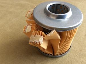

Внутри корпуса следы краски и очаги коррозии отсутствуют. Металл, из которого сделан корпус – толстый, не жестяная банка. После извлечения фильтрующей катушки стало понятно, что данный фильтр подделка. Фильтрующий материал уложен криво, виднеются щели у верхнего основания, при нажатии на складки бумаги она легко отделяется вместе с клеем, правда только от верхнего основания, проклейка нижнего основания выполнена лучше, концы шторы никак не соединены, а просто заведены друг за друга.  Для сравнения, как выглядит фильтрующая катушка у оригинального фильтра.

Фильтрующая бумага волокнистая, но очень тонкая (на фотографии сравнение с MAHLE OC 521). Длина шторы 156,5 см, ширина – 5,2 см, площадь – 813,8 см2. Внутри корпуса катушка поджимается пружиной. Пружина мягкая, внутренние витки имеют меньший диаметр, чем наружные. В основании катушки выполнено углубление для установки пружины, но его диаметр меньше диаметра витка пружины.

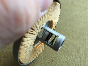

Перепускной клапан металлический, выполнен одним отверстием, диаметр 10,5 мм. При срабатывании клапан закусывает и обратно он не возвращается.

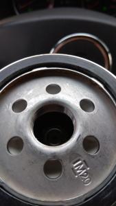

Фильтр имеет восемь дренажных отверстий. Отверстия выполнены аккуратно, заусенцы отсутствуют. Уплотнительная прокладка круглого сечения, упругая, но не дубовая, на своём месте сидит крепко, не прокручивается и не вываливается. Противодренажный клапан резиновый, на своём месте не болтается, дренажные отверстия перекрывает полностью. Резина не самая лучшая, так как даже при комнатной температуре первоначальную форму после деформации клапан принимает неохотно. Резьба нарезана аккуратно, в витках присутствует канавка, заусенцы отсутствуют.

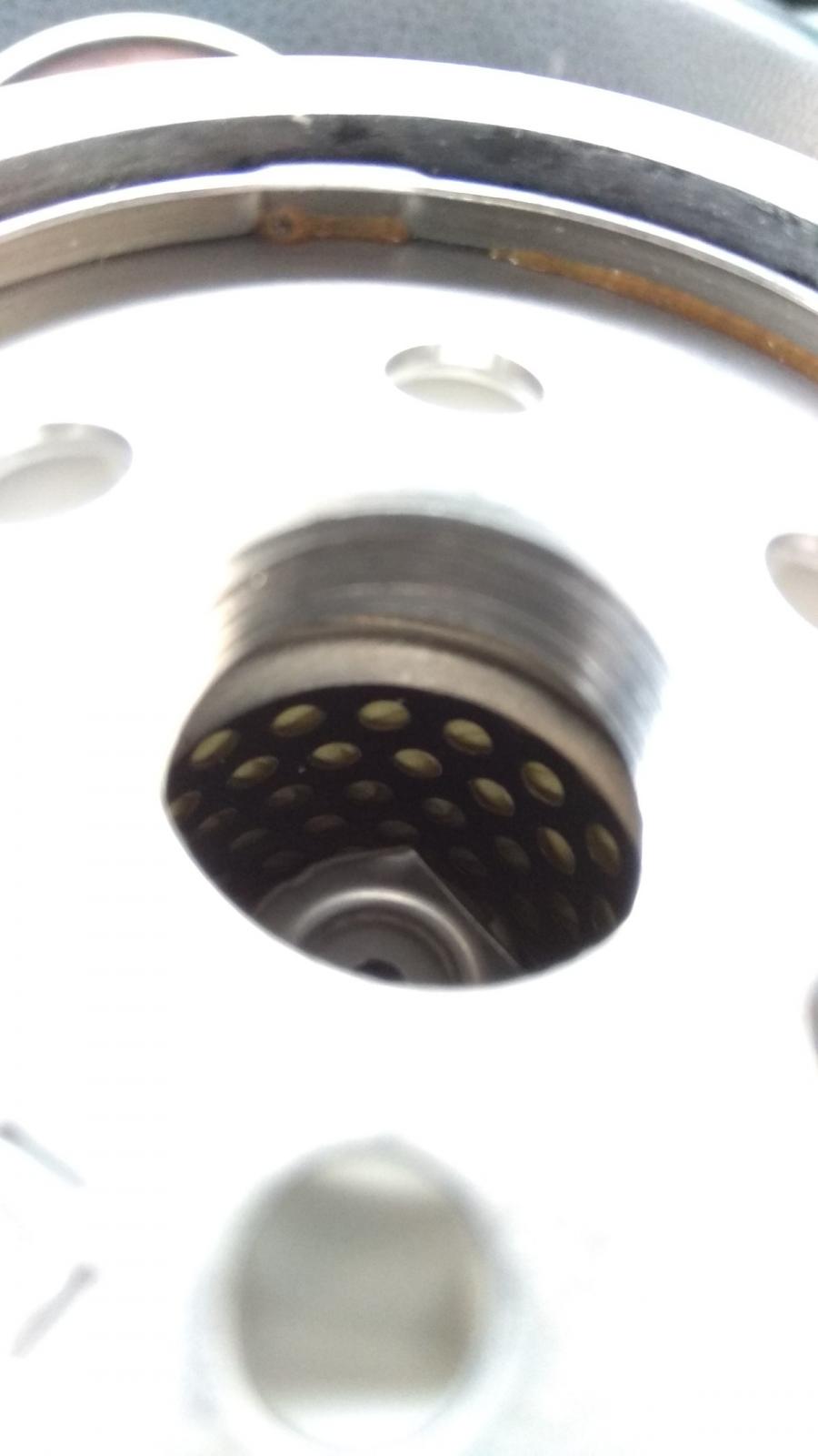

Оригинал Nissan 15208-00Q0H. Внутри Purflux Реношный. Куплен в Автодоке, поставщик PLT2 (Центральный склад Nissan)
post-10429-0-05996100-1521457776_thumb.jpg post-10429-0-10820000-1521457783_thumb.jpg
post-10429-0-13071900-1521457790_thumb.jpg post-10429-0-67526800-1521457802_thumb.jpg
post-10429-0-53138500-1521457810_thumb.jpg post-10429-0-05256600-1521457819_thumb.jpg
