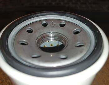

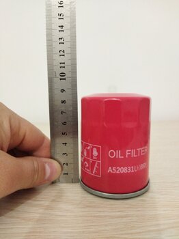

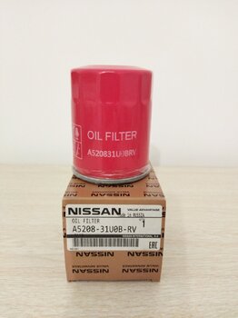

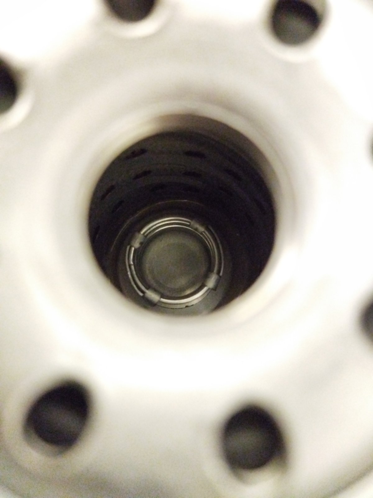

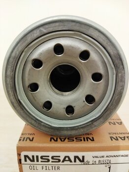

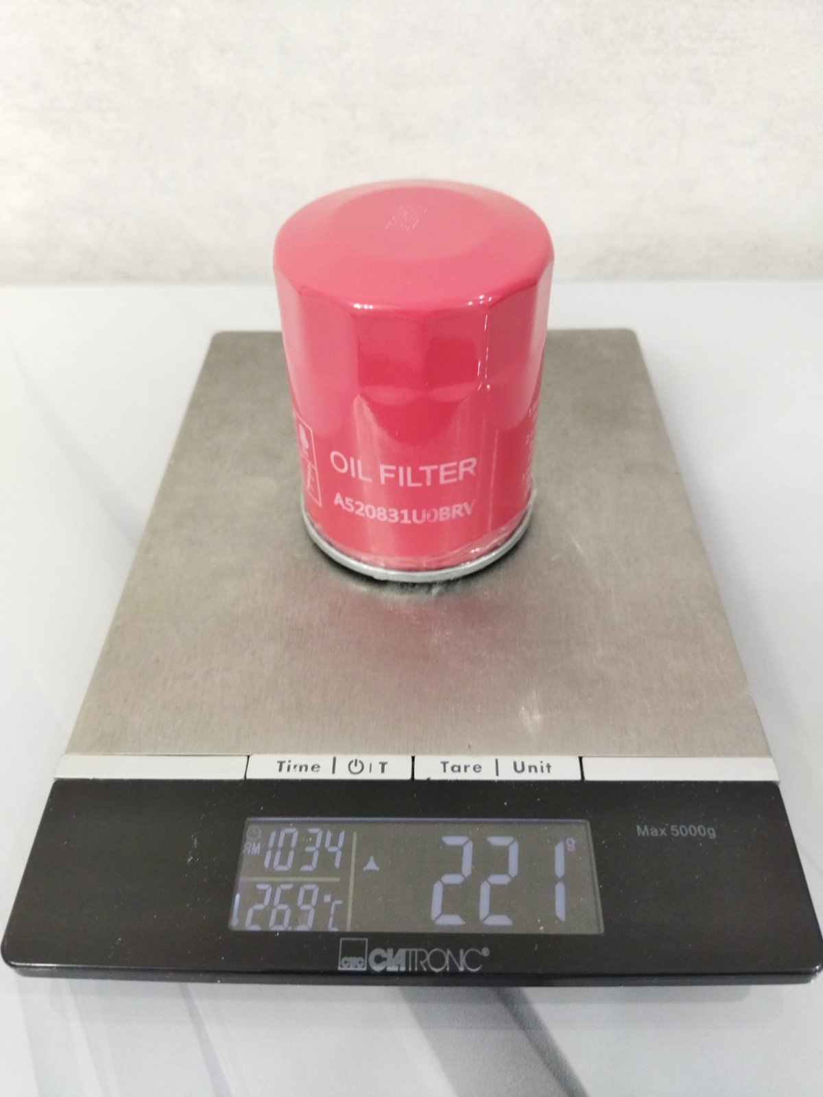

A520831U0BRV
производство Россия, сделан аккуратно, куда смог заглянуть излишков герметика нет, заусенцев и облоя нет, резьба с канавкой, уплотнительное кольцо скорее твердое прямоугольного сечения сидит плотно, обратный клапан наверно резиновый но прижат плотно : сколько дул - дул так и не продул в обратную.
IMG_20211122_185150.thumb.jpg.fcbb054dc65526060a97de735824cc81.jpgIMG_20211122_185308.thumb.jpg.d5284fa99c252b6906e392681a2d36a4.jpgIMG_20211122_185429.thumb.jpg.ce9136f4efeb1feab01749c7c136debc.jpgIMG_20211122_190135.thumb.jpg.39b45b7cd9ec5b5c4f32974cfe96efea.jpgIMG_20211122_190055.thumb.jpg.3e06e68c80852ec320e62d2c32542340.jpgIMG_20211122_185843.thumb.jpg.0e2e1cca8fc5d05f307ba03535dbfab1.jpgIMG_20211122_190933.thumb.jpg.7f07ef3bfec9c9f2eb89f3b30f78cbe7.jpg

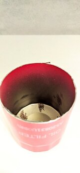

обработка изнутри качественная, ни заусенцев, ни облоя,
обратный клапан мягкий, прилегает плотно.

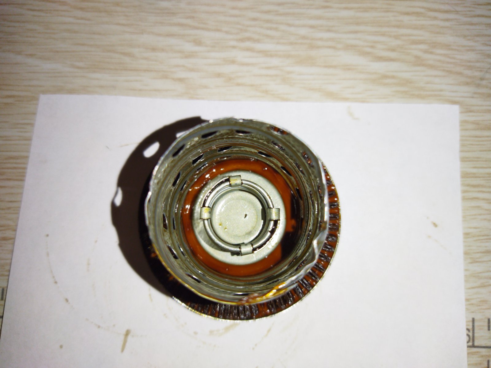

внутри корпуса чуть краски и очаги коррозии
пружина жесткая
катушка кривая, перепад высоты 2 мм.
излишков герметика нет, скорее есть его нехватка
перепускной  клапан через раз заедает и клинит, открывается с перекосом

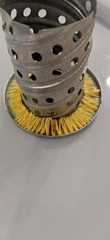

IMG_20211126_174919.thumb.jpg.dd4bb8bc7f2e5e918377b4ce5e13112f.jpgIMG_20211126_190541.thumb.jpg.fc32e4b7f9f7d9abec443f083faa49e5.jpg

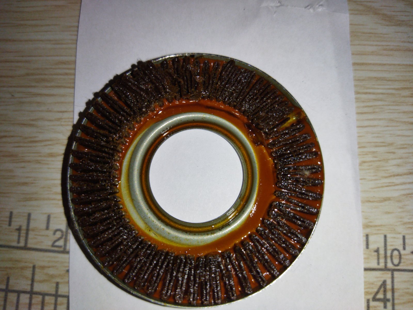

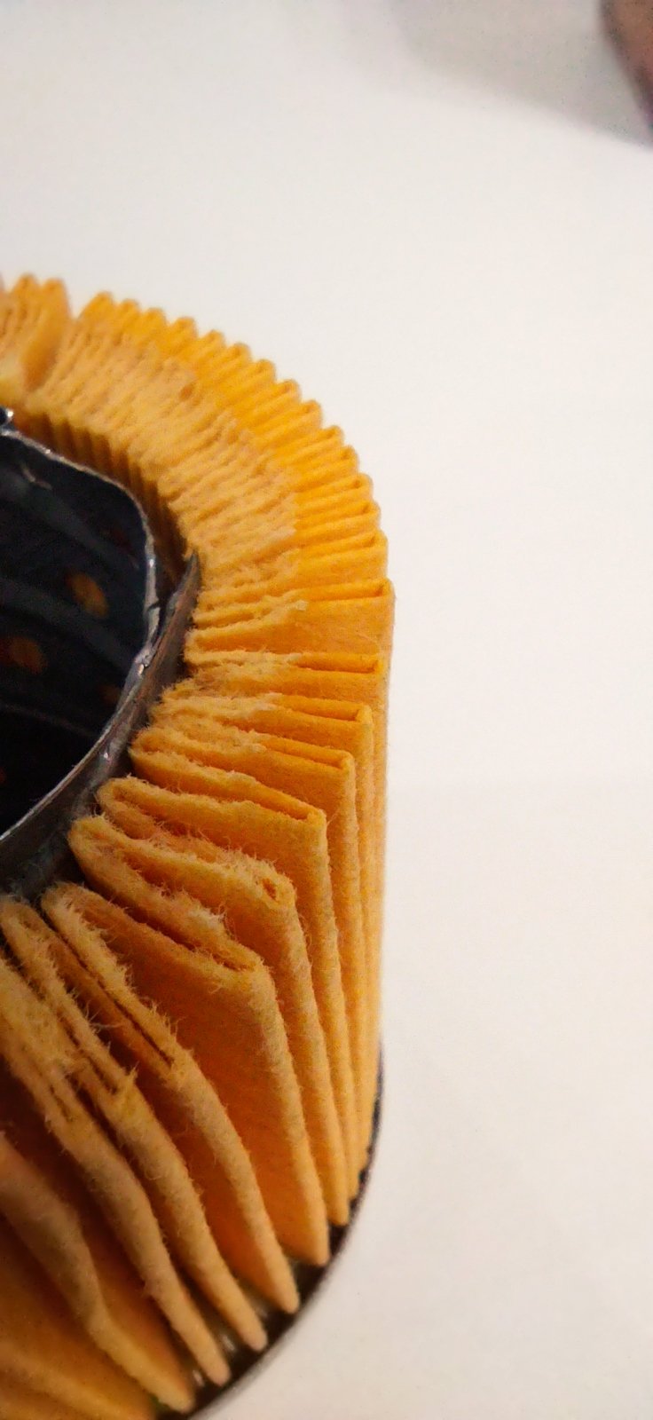

верхняя крышка фильтрующей катушки держалась только на ФЭ , со втулкой не скреплена.
нижняя крышка приклеена к втулке намертво, да и ФЭ проклеен в отличии от верхней стороны качественно

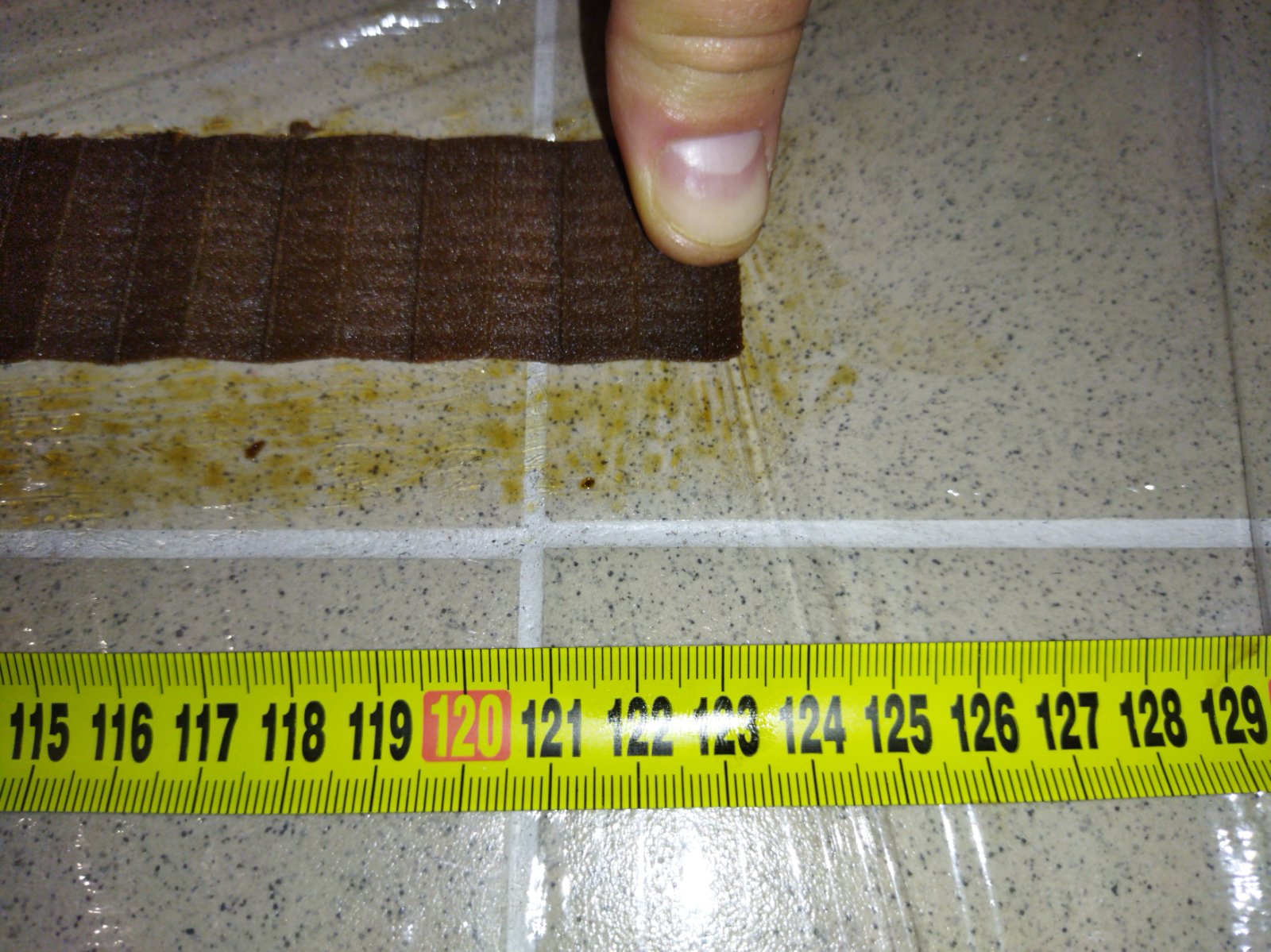

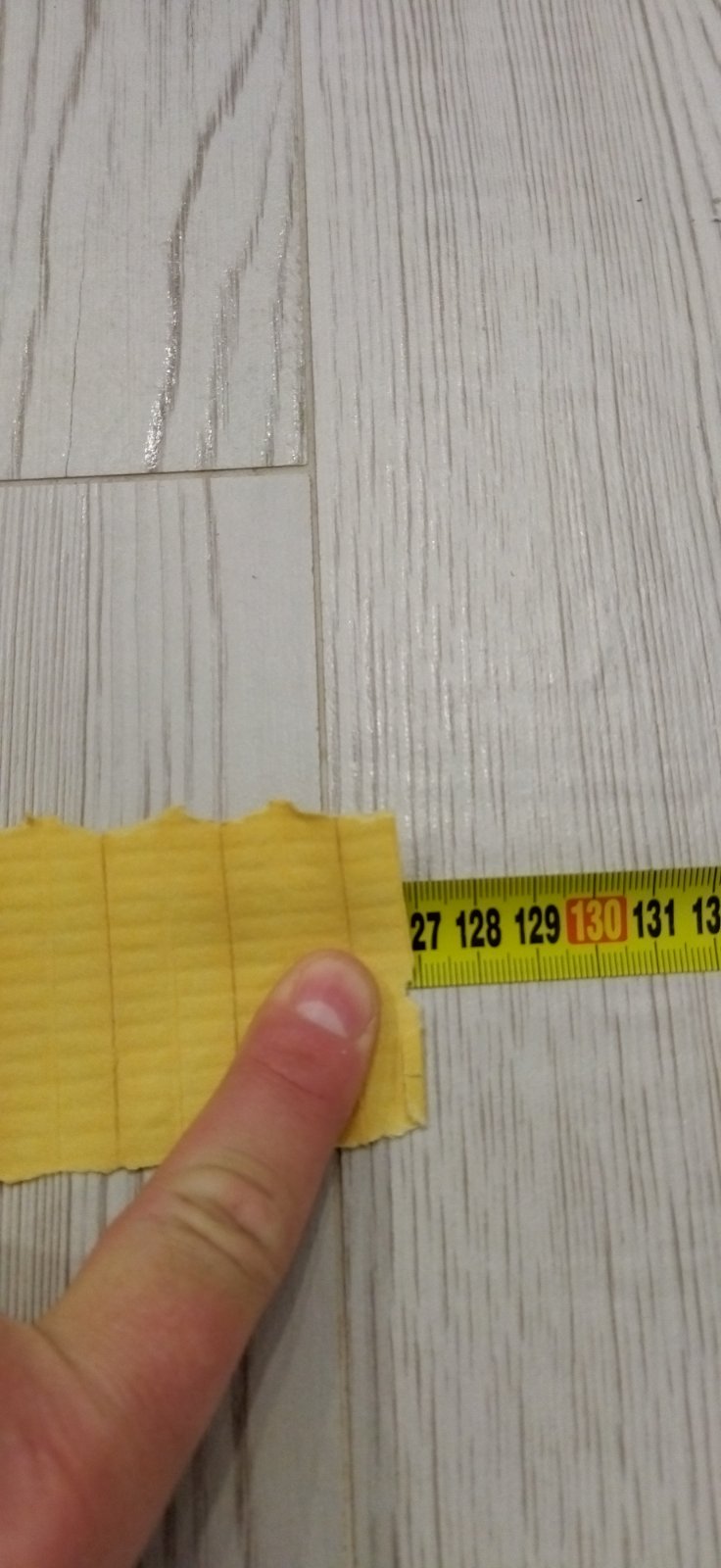

площадь ФЭ насчитал 660 см2
длина 127 см.
высота 5,2...5,4 см.
неприятно удивлен качеством изготовления данного фильтра, а тем временем уже второй интервал докатываю на A52089F60ARV, надо будет распилить б/у и посмотреть на перепускной, может он смазанный маслом не будет клинить.
в рекомендации к применению ОТКАЗАНО .

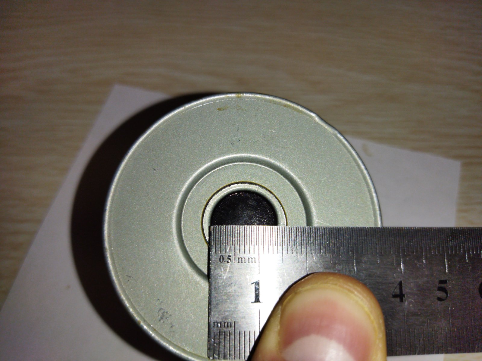

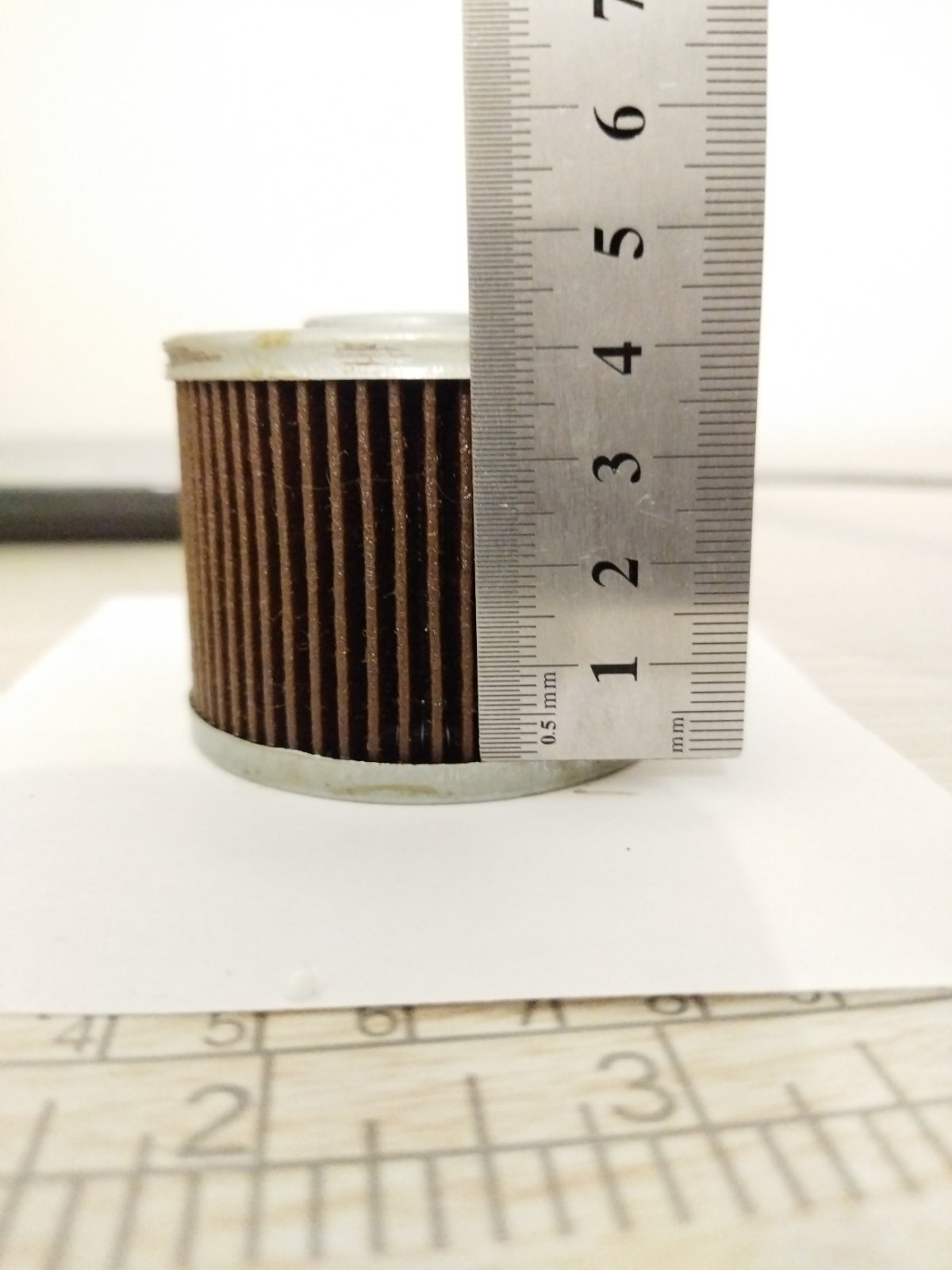

A52089F60ARV б/у после 7590 км. и 171 м.ч.
высота: 7,2 см. ( без упл. кольца  )
диаметр: 6,9 см.
IMG_20211201_131354.thumb.jpg.37dc33a83e1ed0682c0241bb0bd2bafa.jpgIMG_20211201_131541.thumb.jpg.986deb2fdb7441dfd154765ec7eb0849.jpg

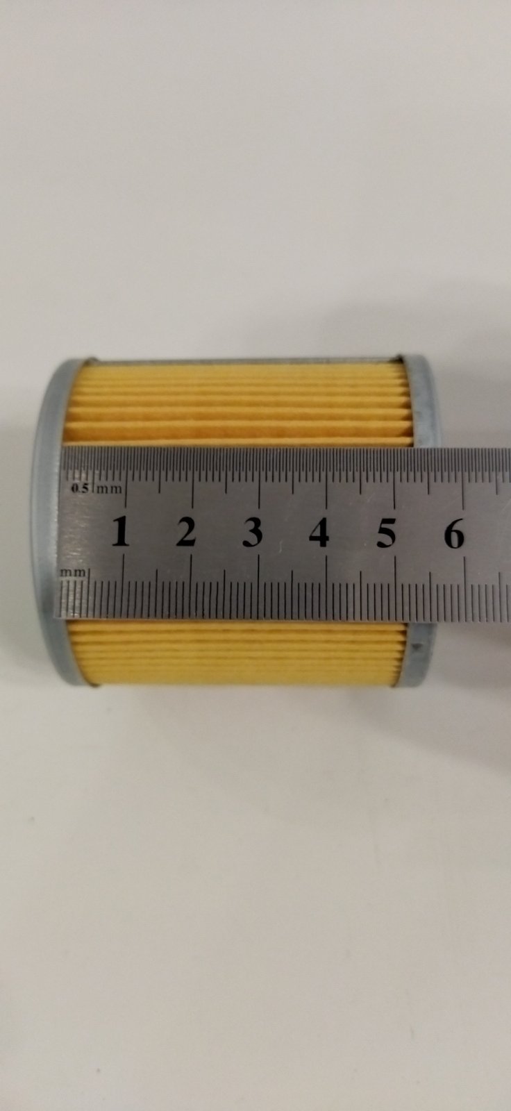

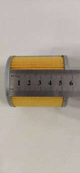

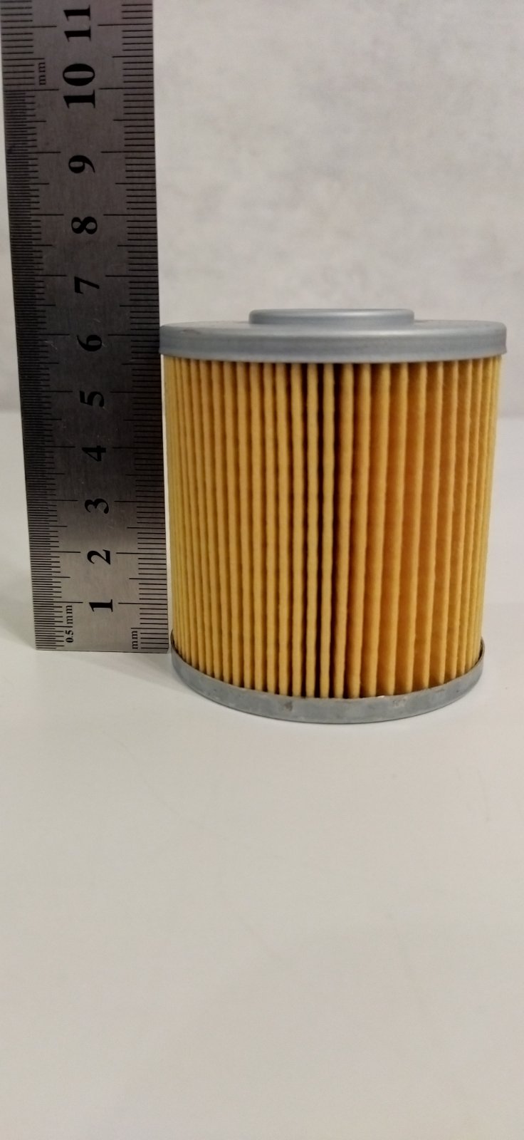

высота катушки: 4,7 см.
диаметр катушки: 5,9 см.
IMG_20211201_135603.thumb.jpg.1eb9fb932a23576e1e4c2d75cb622ab9.jpgIMG_20211201_140154.thumb.jpg.a240b9a5d63ab1fd3db4953ea502a235.jpg

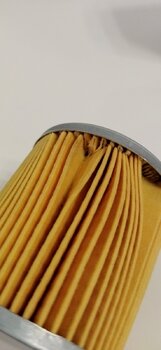

высота ФЭ: 3,7 см.
длина ФЭ: 123,5 см.
площадь ФЭ: 457 см2
IMG_20211201_135838.thumb.jpg.8cb3ccd9fcb173cecb6da2bc7b52c171.jpgIMG_20211201_141705.thumb.jpg.bd864d6c9478cdaa71361bd2ca7b2e51.jpg

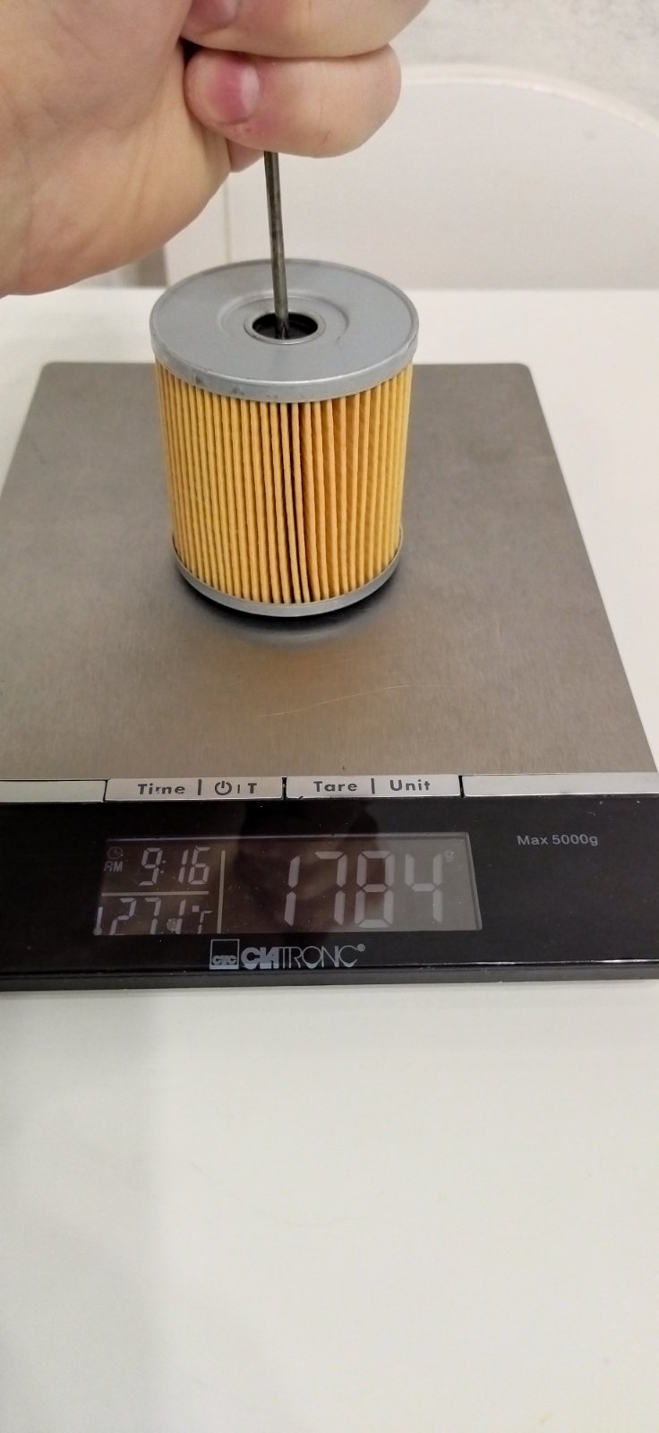

диаметр клапана: 1,4 см.
вес начала открытия: ~1,78 кг.
открывается с перекосом, чуть-чуть заедает в одном секторе, но не клинит. первые 0,5-1 мм. открываются при весе 0,5...0,6 кг.
IMG_20211201_140234.thumb.jpg.cbe23f232e2fd11976f8e013eb9e00ae.jpgIMG_20211201_135507.thumb.jpg.62a081c56f6d47233898d757e5d25d6b.jpg

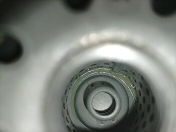

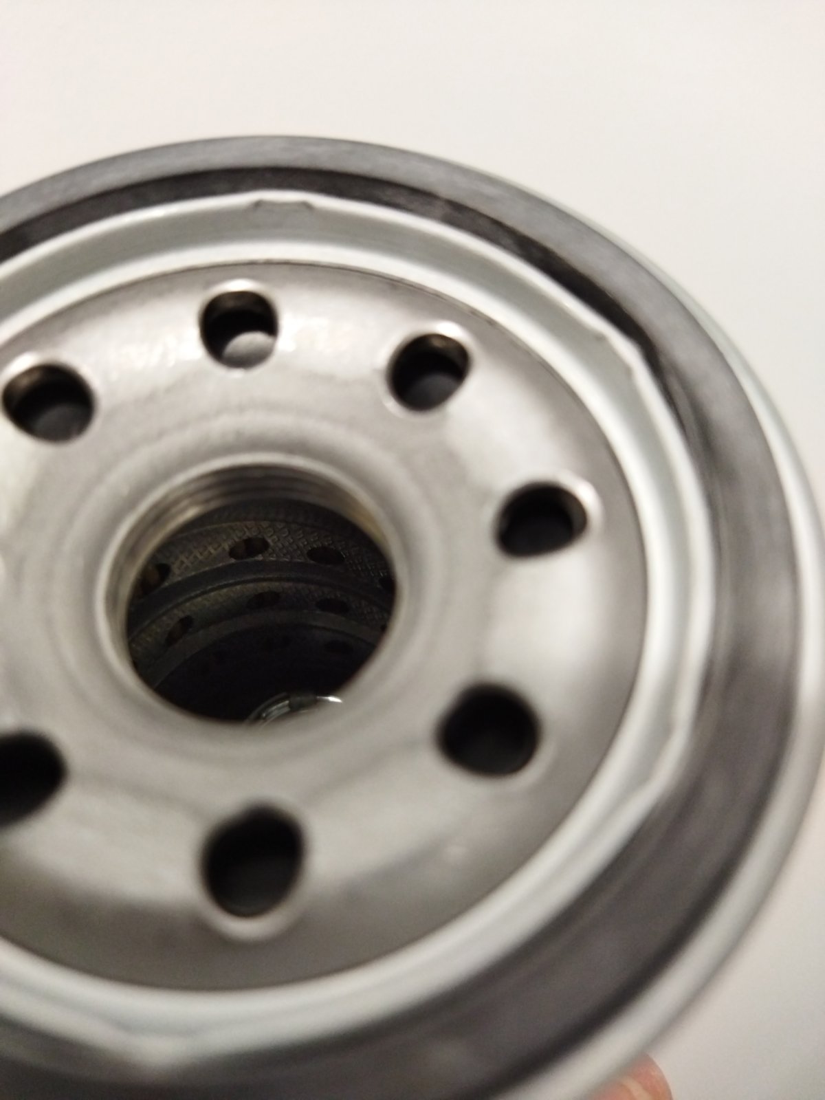

входные отверстия и резьба без облоя и заусенцев
внутри корпуса имеются очаги коррозии
IMG_20211201_134239.thumb.jpg.9d40d6dd2a3249ff186c851743ae2451.jpgIMG_20211201_134145.thumb.jpg.466e70aea60b97824d2c04cb6cc9d733.jpg

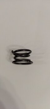

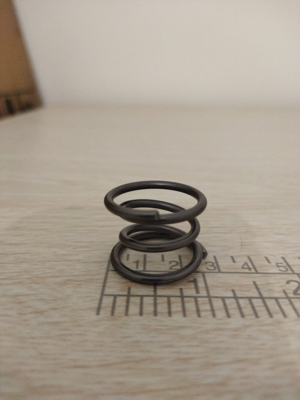

пружина довольно жесткая, привалочные плоскости параллельны

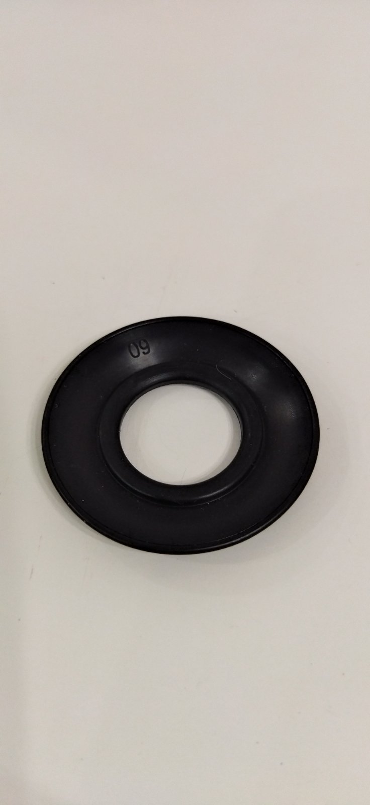

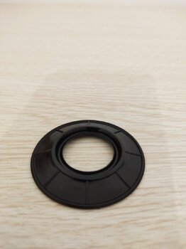

обратный клапан, помоему резиновый, тонкий, имеет буртик на внешней окружности привалочной плоскости, слегка деформирован.
IMG_20211201_134551.thumb.jpg.db3a9e383bedd6143fa04195e394aeb2.jpgIMG_20211201_134520.thumb.jpg.cd1bc2e7f45b58c4059c2eabdcc04b9f.jpg

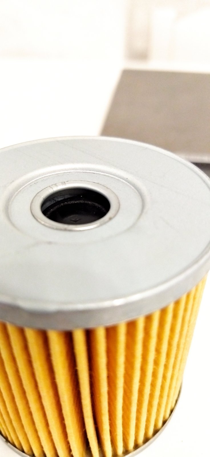

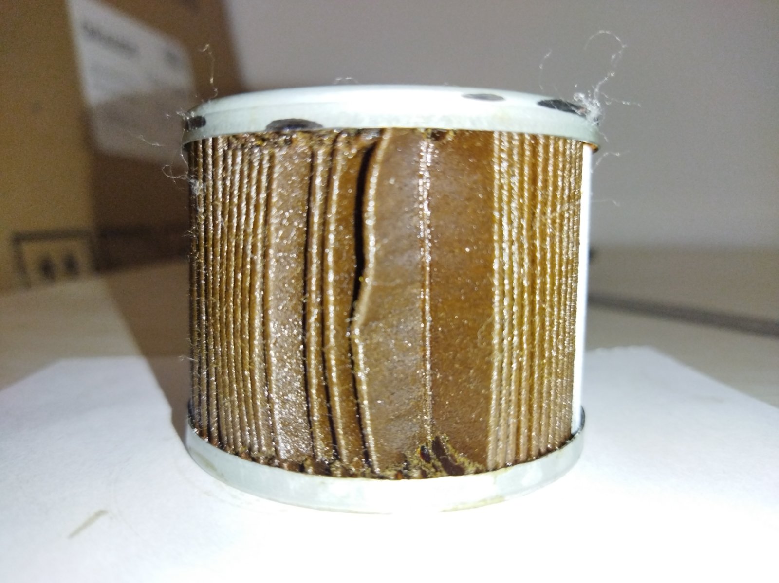

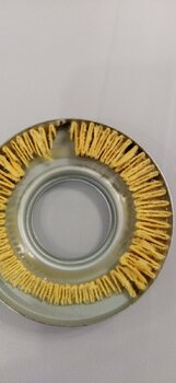

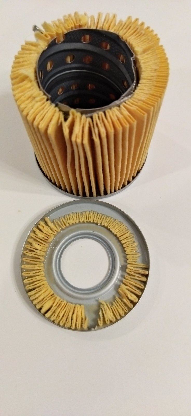

ФЭ по тактильным "ачучениям" напоминает картон, при небольшом усилии на изгиб рвется
ФЭ сверху и снизу проклеен хорошо, без пропусков а вот верхняя крышка катушки держится только на ФЭ: после среза ФЭ отделилась от втулки легко, нижняя крышка ко втулке приклеена намертво.IMG_20211201_140917.thumb.jpg.7ad533c17739295afb15200a5dbc51e9.jpgIMG_20211201_140929.thumb.jpg.702ae8531bd71e17ad1c8e3b52932c3e.jpg

Это как так: вес начала открытия больше, чем вес продавливания на некоторую глубину?
какая-то нелепица получается, ну пусть будет просто вес открытия 1,8 кг.

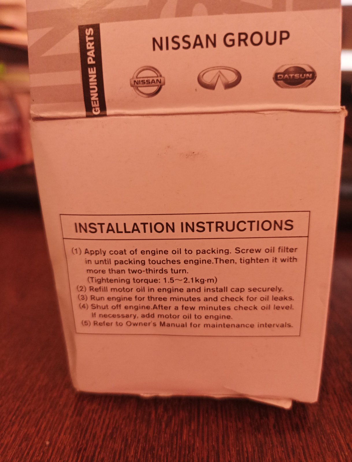

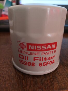

подтвердите мои подозрения,что палево. смутили несколько факторов-нет надписи махле,слово мануал написано мамуал,цвет какой то бежево-серый,а не белый как орига,ну и надписи на коробке отличаются от тех,что нашел в интернете. масса 206 гр.
Изменено пользователем borey
borey внутрянка 100% Мале́.
