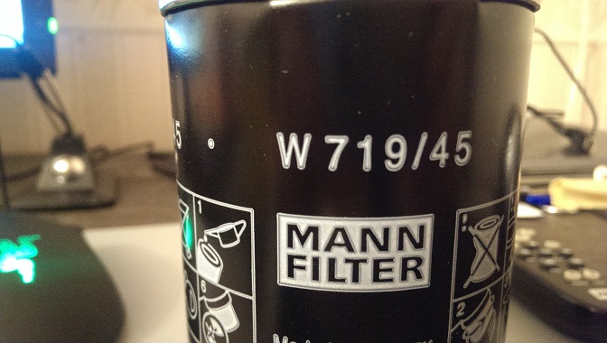

Добрый день. Взял в экзисте Мановский фильтр W719/45
Краска на фильтре как на родном - в меру матовая. Код сверху есть, но разглядеть его сложно. Даты идут как в теме по оригинальным вагоским фитрам где есть фотка mann, т.е. 10.03.15
Кольцо пластиковое не крутится, на резинке две полоски. Сама резинка не гладкая, видны мелкие дорожки. Внутри то, что разглядел выглядит более-менее пристойно.
Смущает то, что краска как будто размыта в два контура и ощущение, что та металлическая часть, где резинка - покрашена (нашел какую-то то тему по фильтру для лады, очень похоже на фото с подделкой)
На коробке шрифт не скачет, ошибок тоже нет
Подделка?
