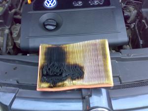

@Gotty, Когда откручивали масляный фильтр, он вдруг выкрутился с трубкой, на которую он накручивается.Вытащить фильтр с этой трубкой на моём двигле  никак не удалось, места не хватает.После неудачных танцев с бубном снова закрутили фильтр и опять выкрутили, но трубка уже осталась на месте.Ну и зашибись! Заменили фильтр, залили свежак, проверили- нигде не течёт и разъехались по домам.
Через час поехал на стоянку, машина пару раз на ходу дёрнулась и заглохла. Стал заводить- завелась плохо, как бы на одном-двух цилиндрах, потом просралась и опять заглохла.Пошёл дым из-под капота. Стал смотреть- масло вытекло, под машиной лужа, но самое интересное — дым валил из плиты.(Кто не знает-на этом двигле фильтр стоит над дроссельной заслонкой, в плите и закручен 15 винтами!)
Быстро открутил эти долбаные винты(ссука, [censored by bot]а их там столько?и кто придумал?) и охерел! Фильтр наполовину уже был обуглен и продолжал тлеть!
