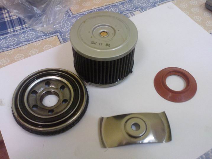

АУ! :unknw: , Даниил, так было клеймо Паркер на противодренажном клапане или нет? Если нет,тогда вы скорее всего подделки пилили.
Изменено пользователем OlegArh
Посмотри на фото клапана справа - там что-то начертано. Скорее всего, оно самое. По всем признакам, распиленный МАНН - натуральный.
Не похожа эта надпись на Паркер, и года выпуска(скорее всего) нет.Да и цвет фильтра во всех распилах Торкона белый и чёрный, в то время когда в нормальных фильтрах он жёлтый, и форма пружины совсем другая, а не как у остальных, и бумага другого цвета. Модель фильтра конечно не та, но производитель обычно унифицирует свои изделия по максимуму, а тут .....
Мне кажется там как раз Parker и написано. И расположение надписи в точности как на твоём распиле. Ещё раз повторю: по всем признакам это оригинал. Единственное, что смущает - это цвет бумаги. Я не могу утверждать какого цвета в моём фильтре элемент, но вроде как жёлтый. Можно предположить, что фильтры делаются на разных заводах, поэтому и отличия наблюдаются. Что любопытно - предполагаемые подделки тоже работают. Так, может быть, это просто фильтры из разных мест, в т.ч. из Китая (в хорошем смысле)? Отсюда и разница в полиграфии и прочем. Мне, честно говоря, хоть из Индонезии или Мамайки - главное, чтобы качество было на уровне.
Изменено пользователем Dimmy
Подождем пока Торкон сюда заглянет, может помнит, или сохранились запчасти, что гадать, но разница в фильтрах есть - это факт. А если есть другой завод, в Китае или ещё где, так и напиши на упаковке, больше доверия будет, как добросовестному производителю..
П.С. Посмотрел: у Манн куча заводов по всему миру, видимо поэтому качество и отличается(хотя не должно), на европейские машины ф/э, видать, делают в Европе и всё "гуд", а вот на "азиатов", возможно, в Азии....
да была штамповка (но паркер или нет уже не помню врать не буду), даже по фото видно немного
http://www.oil-club.ru/forum/index.php?app=core&module=attach&section=attach&attach_rel_module=post&attach_id=6801
http://www.oil-club.ru/forum/index.php?app=core&module=attach&section=attach&attach_rel_module=post&attach_id=2075
К качеству противодренажных претензий нет они эластичные. Бумага у всех Mann что я вскрывал используется одна и та же, нежненькая и тонкая.

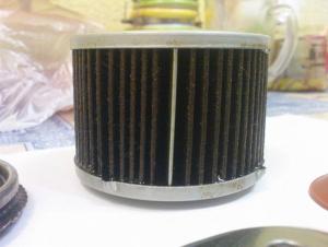

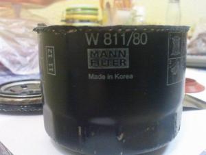

Использую фильтры MANN W811/80 уже три года, качество устраивает. Все made in Korea. Выбрал в свое время прочитав кучу тестов. Лампочка масленки гаснет мгновенно (после замены масла в течении 3-4 сек.) Распилив - обнаружил внутри вполне аккуратную конструкцию. Материал фильтра довольно плотный, уложен ровно, руками не рвется. Резиновый клапан (красного цвета) по ощущениям как силиконовый, с логотипом в виде буквы "C". Перепускной клапан открылся при 1,14 кг. Кстати здесь на форуме видел близнеца этого фильтра с логотипом Hyundai (или Kia), все внутренности один в один.

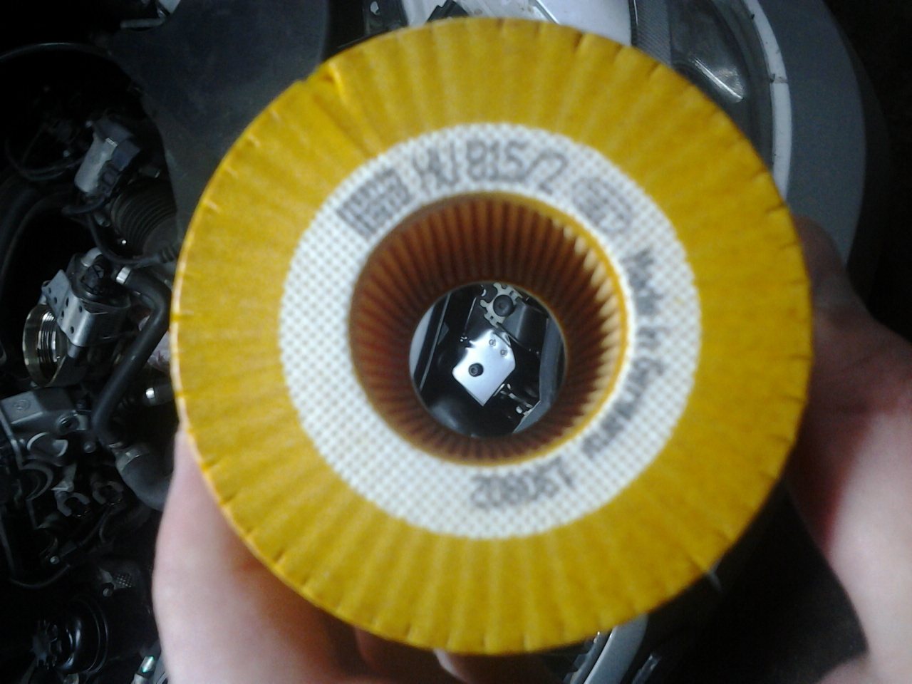

HU 815/2 X, очень хорошо сделан, в комплекте нормальные-круглые сальники, а не квадратные как у Кольбельшмита, масло не течет. Больше экспериментов не ставлю, использую только его.

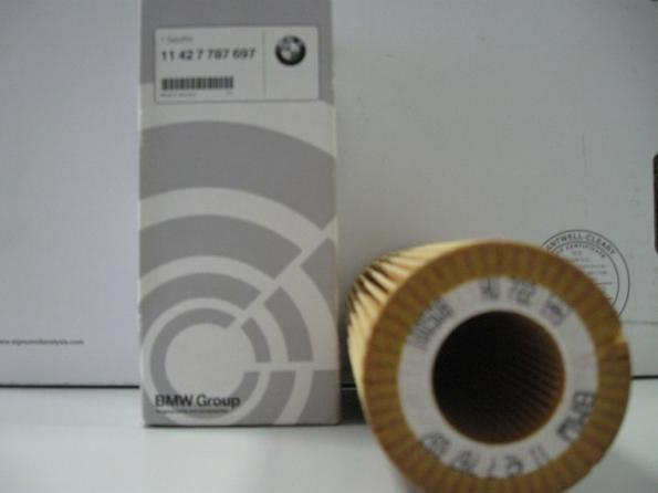

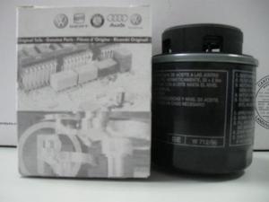

Я купил вот такой оригинальный фильтр VW
Их два вида: W712/90 и W712/91. Отличаются они только уплотнительным кольцом: на первом обычное, а на втором - высокое для лучшего распределения масляного потока.
Оба произведены МАННом. Мне очень понравились эти фильтры по качеству и исполнению. Имхо, иного на VW ставить не стоит. Цена у нас 420 рэ МАНН и 440 рэ VW. У ОД оригинальный фильтр стоит около 550 рэ. Так что переплачивать нет смысла.
