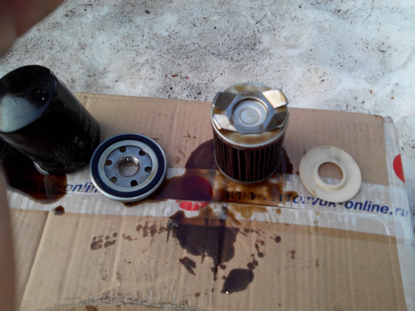

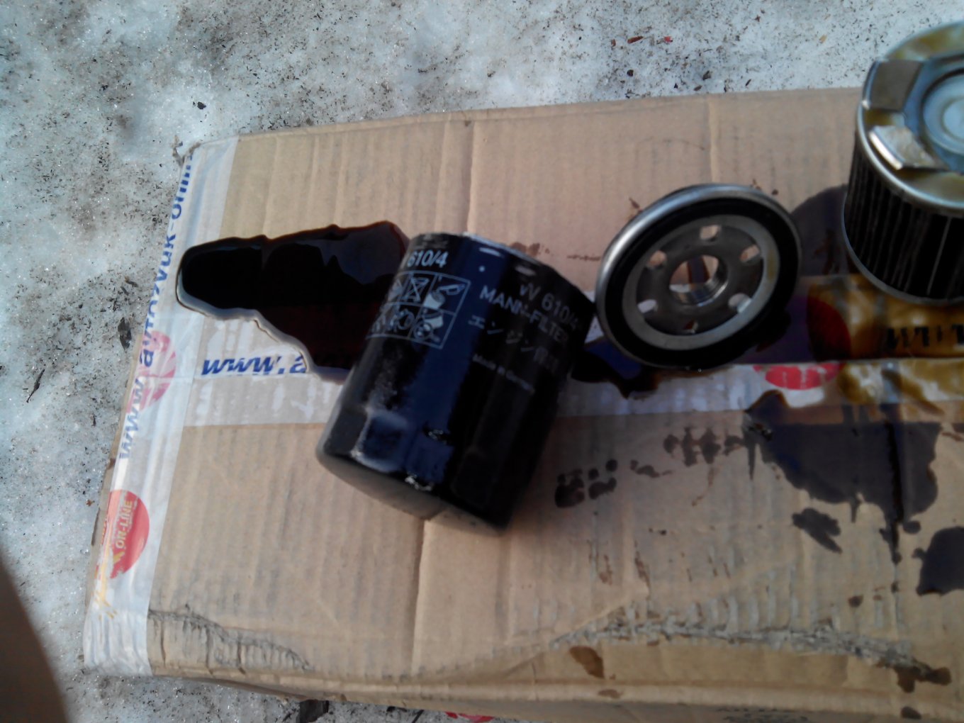

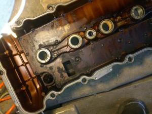

Всем здравствуйте,распилил манн 610/4.Все стандартно,сам фильтр аккуратный на вид,стенка толстая,противодренажный мягкий.Бумага не тонкая,ворсистая,гофра кривоватая,возможно из за промывки лавром,пятиминуткой,причем лавр работал с предыдущим маслом и фильтром,специфика движка такая,что только в поддоне остаетсся 200-300 мл старого масла.пробег фильтра примерно 1ткм,заменил по причине все увеличивающегося время горения лампочки,после запуска,имхо подзабился он хорошо,кстати в предыдущий раз,в такой же ситуации, нитто 4тр121 забился,аж давление на хх до 1го бар упало,после промывки ликви моли Pro-Line Motorspulung.Тогда,после замены нитто на мале 218,давление сразу на 0.7 бара выросло,масло было петроканада дурон xl(полусинь) 0-30,сейчас залито хеликс ультра 5-40(Торжок),давление тоже подросло,до 2 бар на хх,было 1,7 бара.. (температура всех замеров 80-85 град,стоит мультитроник,показометр штатный,цифры плюс минус))) Движок sr20ve контрактный,пришел грязноватый на вид,весь в лаке,вот пытаюсь отмыть...фото фильтра,и фото движки,перед установкой

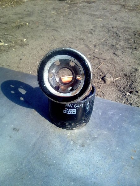

Интересно, чем MW64/1 отличается от W67/1, кроме цены? :rolleyes:

экзист не выдает замену 64/1, но варианты других производителей проскакивают, которые идут на замену 64/1.
Это понятно - Манн их позиционирует как разные фильтры...
Но по всем известным характеристикам и визуально они абсолютно одинаковые...
