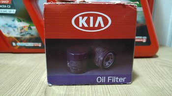

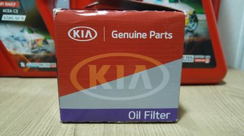

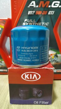

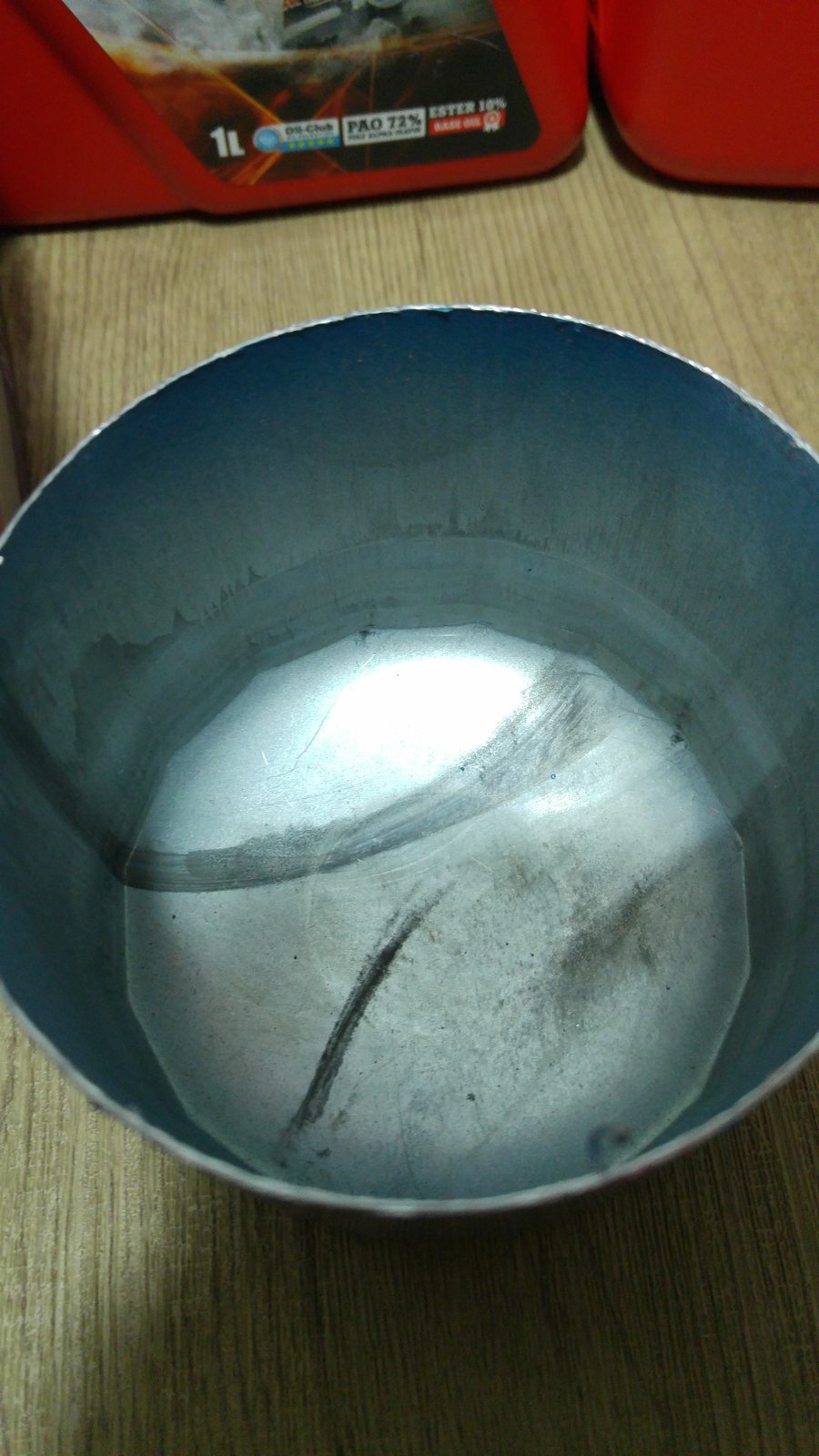

Подделка H/K 26300-35504.
Упаковка.20201006_154303.thumb.jpg.50112f844733db4665ef1787ef0005af.jpg20201006_154532.thumb.jpg.0c441104836d1454140f474e4b7cccce.jpg20201006_154556.thumb.jpg.2ff9fa6f8d1201339baa1e3064125d5d.jpg
Сам фильтр
20201006_154731.thumb.jpg.4b50a7f2033d9c6ad63a5d27a30c705f.jpg20201006_154744.thumb.jpg.e4600fc932f9d82b50b310c23b8d1948.jpg

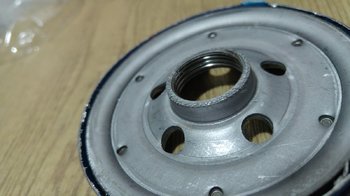

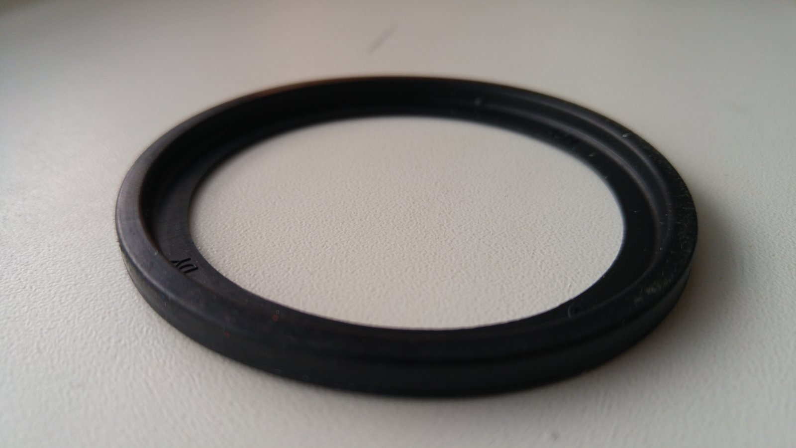

Сразу бросается в глаза уплотнительная резинка, несвойственная оригиналу. Жесткая. После морозилки стала дубовой.
20201006_154757.thumb.jpg.9b19da39af451d76259c38e9523f9441.jpg20201006_165839.thumb.jpg.06b2e953ccb3ebd0b4a1a0baa2f9cc89.jpg20201006_165857.thumb.jpg.6af7700ffbf1a9149a1a74a7fe9b032a.jpg
Резрезьба приличная. С потайной канавкой.20201006_154805.thumb.jpg.e34ad601d1a0bf050e3fafccf0c88473.jpg
Металл корпуса на толщину не замерял, но вполне стандартный. Катушка маленькая по диаметру, свободного места вагон. Трещины на металле катушки-залог качества(шутка)!
Прилегание противодренажного клапана на высшем уровне(нет!). А качество металла на торце у резьбы еще лучше!
20201006_162310.thumb.jpg.519aae99dd8336cae83125920f7d557b.jpgСам клапан при минус 18 градусах встал колом и больше форму менять незахотел до тех пор, пока не оттаял.
Изменено пользователем Schmit_t

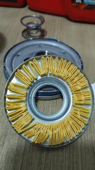

Сама катушка с неравномерно уложенными складками. Бумага не рвется пальцами, уже хорошо.
20201006_162317.thumb.jpg.a87e0cef653b218f6fe597ffae4d0785.jpg20201006_162523.thumb.jpg.b0b61069fc1b3727349d85425f237a7e.jpg

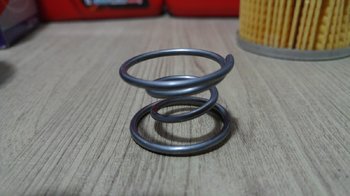

Внизу здоровая пружина средней жесткости, съедающая море полезного объема. На катушке есть небольшая выемка под нее.
20201006_162358.thumb.jpg.52b4466519c31d9f220e9f97554e7393.jpg20201006_162910.thumb.jpg.f8d5fd78de93345bfa67b21277149fc9.jpg
Внутри корпуса ржи нет, только грязища.
Отверстия с заусенцами.

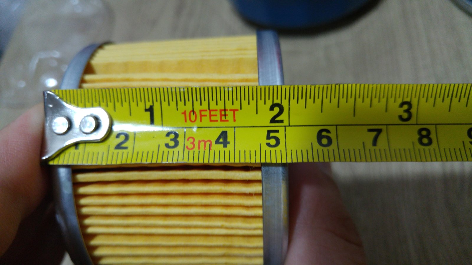

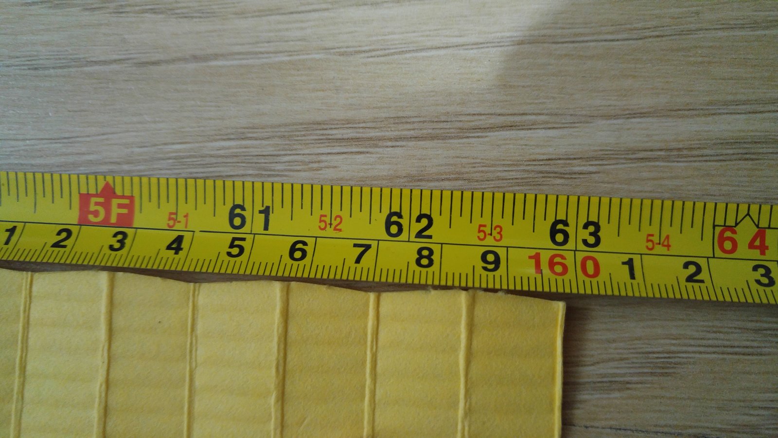

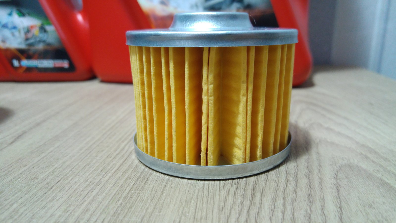

Высота катушки. Длинна бумаги. Полезная и общая площадь.
20201006_162828.thumb.jpg.563ec86ff0ade06056ae4fbdd7c0c7d3.jpg20201006_163331.thumb.jpg.7cabaae70b80de9dcc4a282d152d59e7.jpg20201006_163812.thumb.jpg.2bd73178fb3baaf1a05b2d297cadbc9b.jpg
Сама бумага на просвет. Видно что неполная и имеют место быть сквозные просветы.

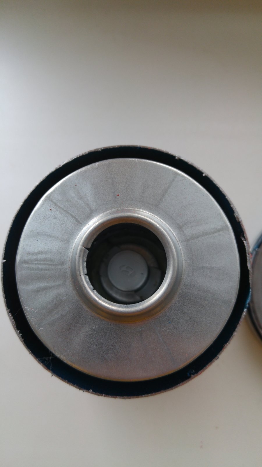

Клея мало. И если бумага хоть как то прихвачена клеем, то вот центральная втулка оторвалась при малейшем воздействии. Видно как "равномерно"уложены складки ФЭ.
20201006_163832.thumb.jpg.d1fd32c357f69853af7cee879973ab75.jpg20201006_163858.thumb.jpg.1cc7987c75bd1cd4d6cf0de45c1d04ec.jpg

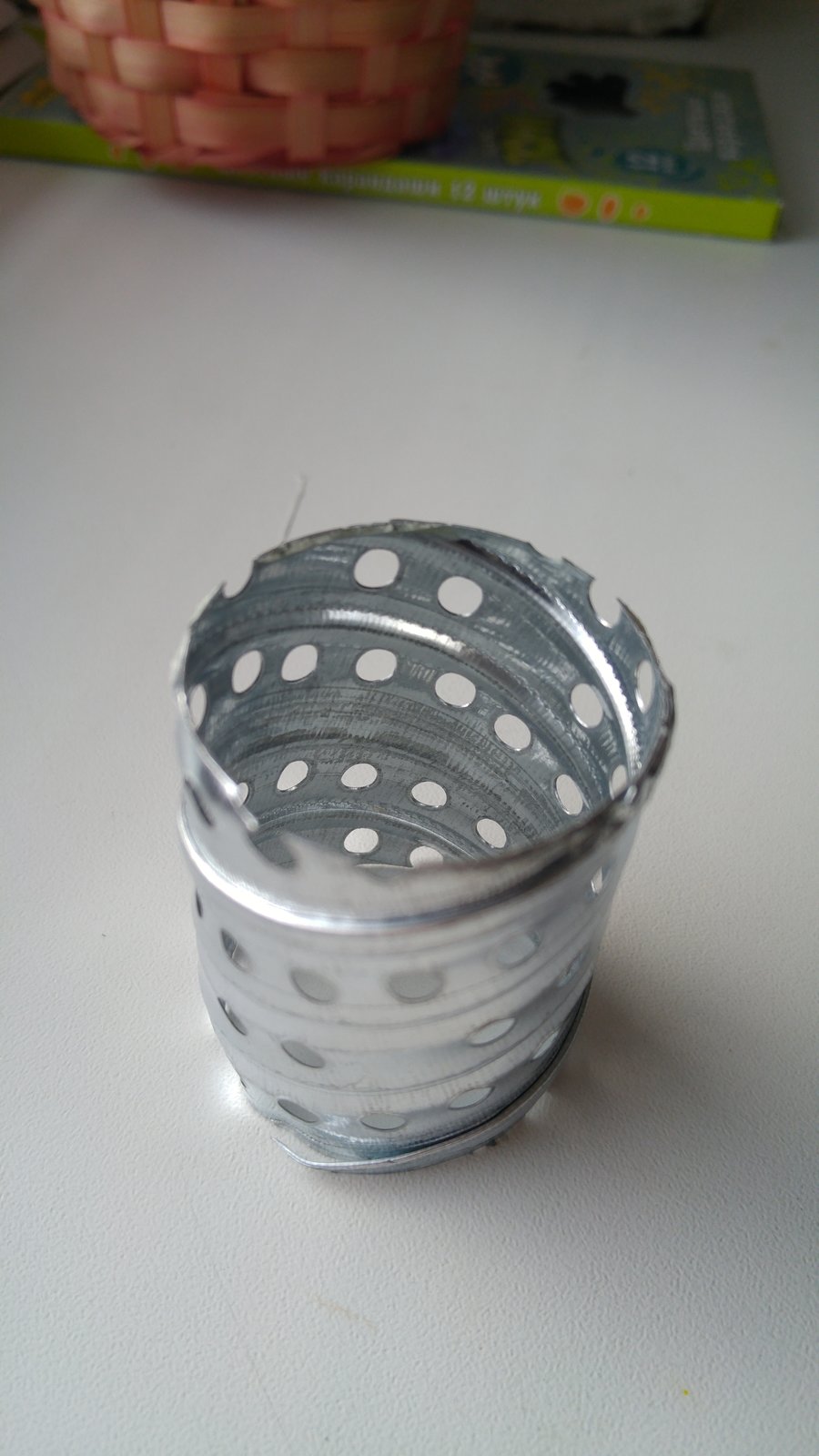

Перепускной металлический. Но о чудо! Пружина там такая, что давление открытия около 2.5 бар.
Центральная втулка топорная на вид и разваливается .
Вывод: Неповезет же кому то после установки сего изделия. В нем отвратно все. В мороз он умрет и обоссытся сразу. Да и ФЭ порвет быстро.
Schmit_t Крутой обзор! Где такой купили? Как по внешним признакам определили, что подделка? Не зря, видимо, я на мановский черный перешел.
ArtKolg на Mann тоже подделок много. Лучше Mahle брать там хоть УФ есть. Дал товарищ в магазине. Кто-то из клиентов повелся на оригинал по сладкой цене)
То что подделка видно по отсутствию голограммы, по форме уплотнительной резинки, по штамповке центральной втулки ну и ФЭ видно было что не такой.
