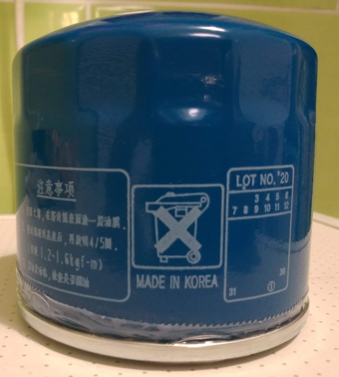

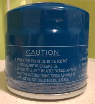

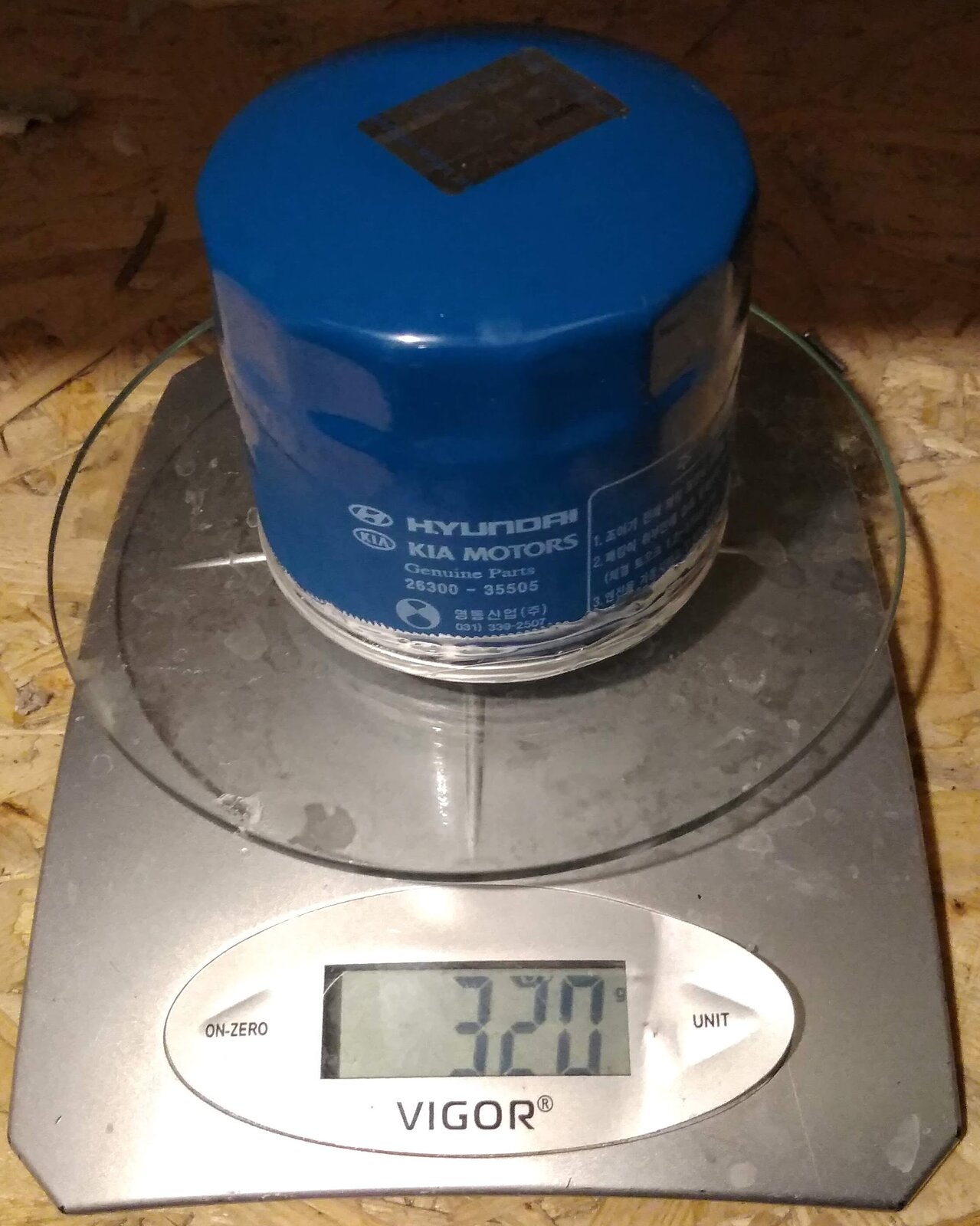

Всем привет!
Купил в emex (поставщик TBZN, похоже местный, Тольятти-Самара, судя по сроку)
фильтр  Hyundai / KIA 26300 35505 (цена 367р при курсе USD 73руб)
Общий вид:
Масса нетто 320 грамм
Шрифт на корпусе:
IMG_20201215_065905.thumb.jpg.ff834e8e53d3aa962854f075e3ce1d6d.jpgIMG_20201215_065856.thumb.jpg.4dce272ce3c0dc8d69b2cd742a2623a3.jpgIMG_20201215_065846.thumb.jpg.2120d5597186c5b045dbb843a3c4cb6e.jpg
Производитель - ЯнгДон. Неполностью выдавленное клеймо Hyundai - их особенность, как я заметил по чужим фото?

PavelTLT А у меня галограмы нет, лейбла на уплотнении нет, но код на сайте Hyundai подтвердил.:sarcastic:
20 часов назад, Aleksandr_Urals сказал:
А производитель какой? (выдавленная буква на фильтре со стороны двигателя)
PavelTLT Шрифт как у вас. Не выдавленный.
