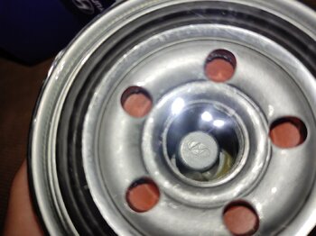

всем привет, забрал вчера фильтр в автодоке, сегодня обратил внимание что на нём нету ни буквы W, ни буквы Y, подделка?
thiswh смотри качество перфорации внутренней шторки и укладку бумаги. Я в экзисте тоже 505 взял со всеми буковками,а внутри лента с кривыми дырками и заусенцами и бумага с промежутками уложена-левак короче
11 часов назад, thiswh сказал:
ессно, левак, сдай его обратно
thiswh если есть весы, взвесте его ради интереса. У меня есть фильтр в такой же упаковке, голограммой, но буква Y присутствует. Вес 323 гр.
Лично мне не попадались фильтра с криво наклеенной голограммой снизу фильтра. Может и бывает, но лично не встречал.
В целом, очень похож на оригинал.

всем спасибо за ответы, сегодня сдал назад,
на весах 320г, поставщик NAS
я так понял сейчас фильтры должны быть в новой упаковке(картонной) с проверочным кодом?

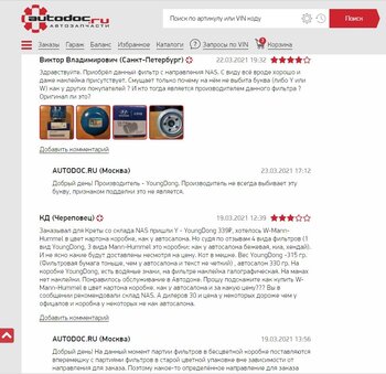

По этому поводу Автодок писал, что сейчас от Янг-Донга приходят фильтры и без буквы Y, но видимо отзывы по ним на сайте никто не читает, а зря, иногда пишут интересное.
Изменено пользователем Andrey_74
Andrey_74
1 час назад, Andrey_74 сказал:
По этому поводу Автодок писал, что сейчас от Янг-Донга приходят фильтры без буквы Y, но видимо отзывы по ним на сайте никто не читает, а зря, иногда пишут интересное.
В этой теме я такой информации не видел.
Теперь буду знать.
Mymessengers, эта информация не в этой теме, а на сайте автодока в отзывах и комментариях по данным фильтрам. Там же кстати и информация по цвету и виду коробок.

Это оригинальный фильтр, сейчас идут вперемешку с новыми картонными упаковками.
