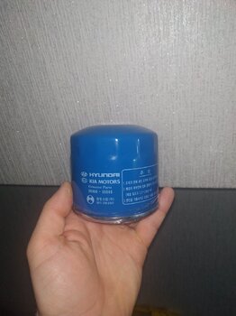

Заказал через Автодок для будущего то у поставщика "Дилер" с огромным наличием фильтр 2630035505
Коробка обычный картон(раньше была цветастая коробочка), фильтр запечатан полиэтиленом, внутри как то многовато клея/герметика, голограммы нет(раньше вроде было). Это нормально? Или выдали левак?
1 час назад, teanovod83 сказал:
новая оригинальная упаковка
Нормальные оригинальные фильтры, сейчас в картонных упаковках идут

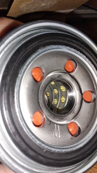

22 часа назад, teanovod83 сказал:
её там и не должно быть
21 час назад, Voron 7777 сказал:
голограмма есть
в этом фильтре так и должно быть

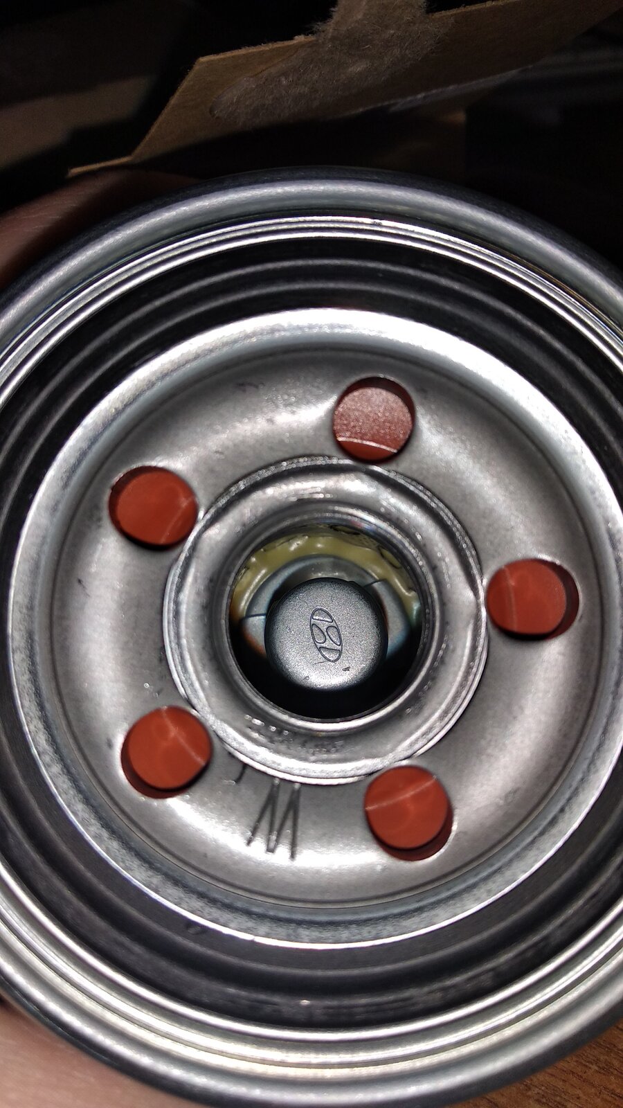

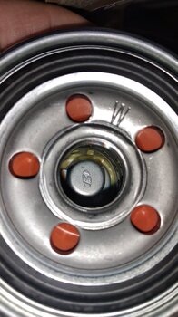

Voron 7777, отвечу за него). Они разных заводов-изготовителей. Ваш, завода ЯнгДонг, о чем говорит значок песочных часиков в круге возле номера фильтра и буква Y снизу со стороны отверстий. Фильтр выше, произведен заводом MANN+HUMMEL, об этом говорит надпись на корпусе и буква W снизу. Оба производителя являются официальными поставщиками Хенде/Киа.
Изменено пользователем Andrey_74
13 часов назад, Voron 7777 сказал:
то есть они разные?
по хар-кам одинаковые, но разные производители, на фильтрах MANN+HUMMEL нет голограмм
