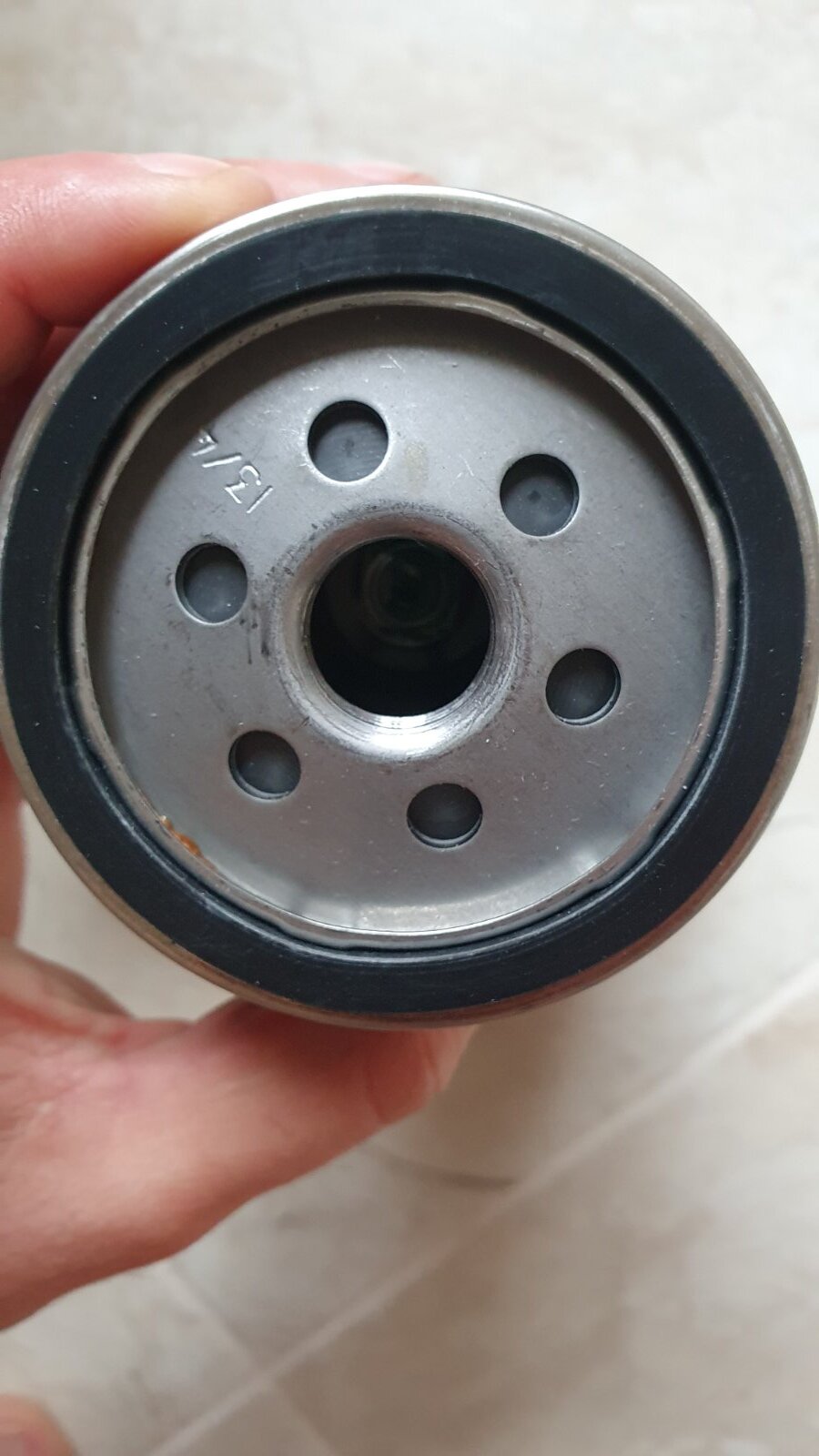

Вот такой фильтр получил сегодня. Это нормально?)) Такие подтеки
efgen , для фильтров этого производителя это нормально, говорю без сарказма. Видимо такая технология. Это же касается их клонов Fram. На форуме есть множество фото фильтров корпорации Sogefi с аналогичными следами герметика.
Изменено пользователем Andrey_74

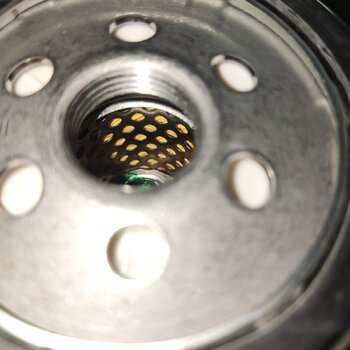

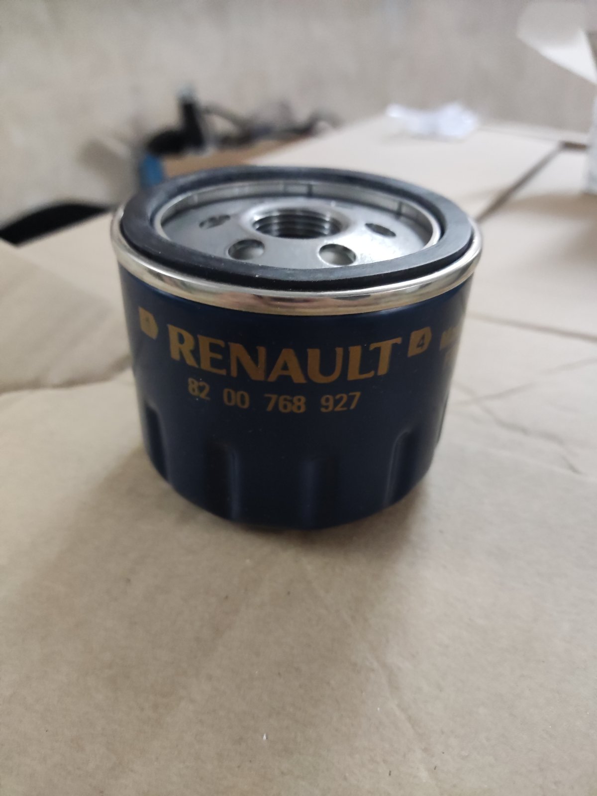

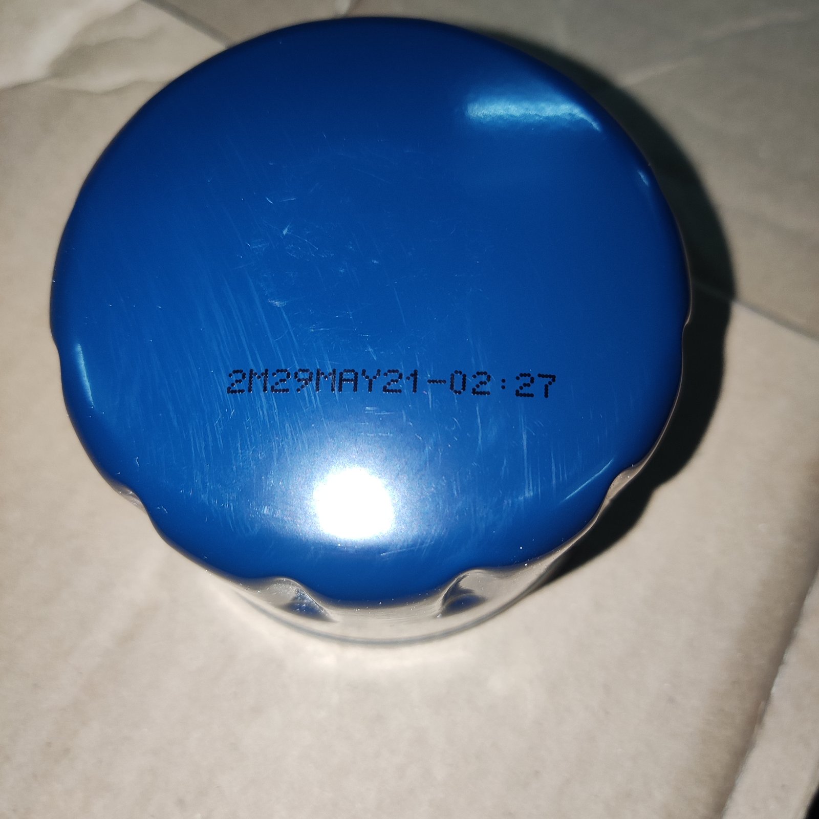

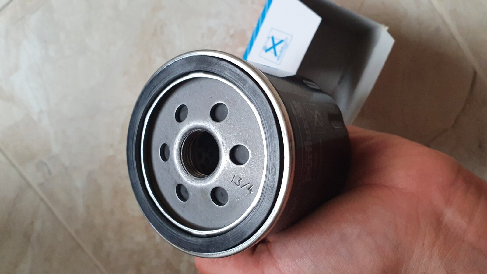

Может ли Purflux в виде оригинала Renault 8200768927 идти без герметика на крышке?
IMG_20221031_000036.thumb.jpg.2f628a1b1e183bc3ab63cc457002a3e4.jpgIMG_20221030_235948.thumb.jpg.125234c045821af3b1cf0b2554507c6c.jpgIMG_20221030_235759.thumb.jpg.a9a7a8e9f0395340b9ac6d81c2ac2cc6.jpgIMG_20221030_235736.thumb.jpg.ce703d3a76739f4088c83df653992a9d.jpgIMG_20221030_235721.thumb.jpg.778725227e961cb277dc42aa2193e385.jpgIMG_20221030_235642.thumb.jpg.e863e5b23febed7b8d2a49c462f9ae23.jpgIMG_20221030_235625.thumb.jpg.3e74595066e64e4747adb6062a215992.jpgIMG_20221030_235606.thumb.jpg.bfe37b5bb9d7a1553043bcb9f1300fcb.jpgIMG_20221030_235554.thumb.jpg.d9e8e526a02515b31ff898f8bb9058a8.jpgIMG_20221030_235549.thumb.jpg.45533dde8aa4d6f4bb1ae057761465f2.jpgIMG_20221030_235541.thumb.jpg.e33bfd28ff155a053e79e2afe5822349.jpg
Изменено пользователем F4R
