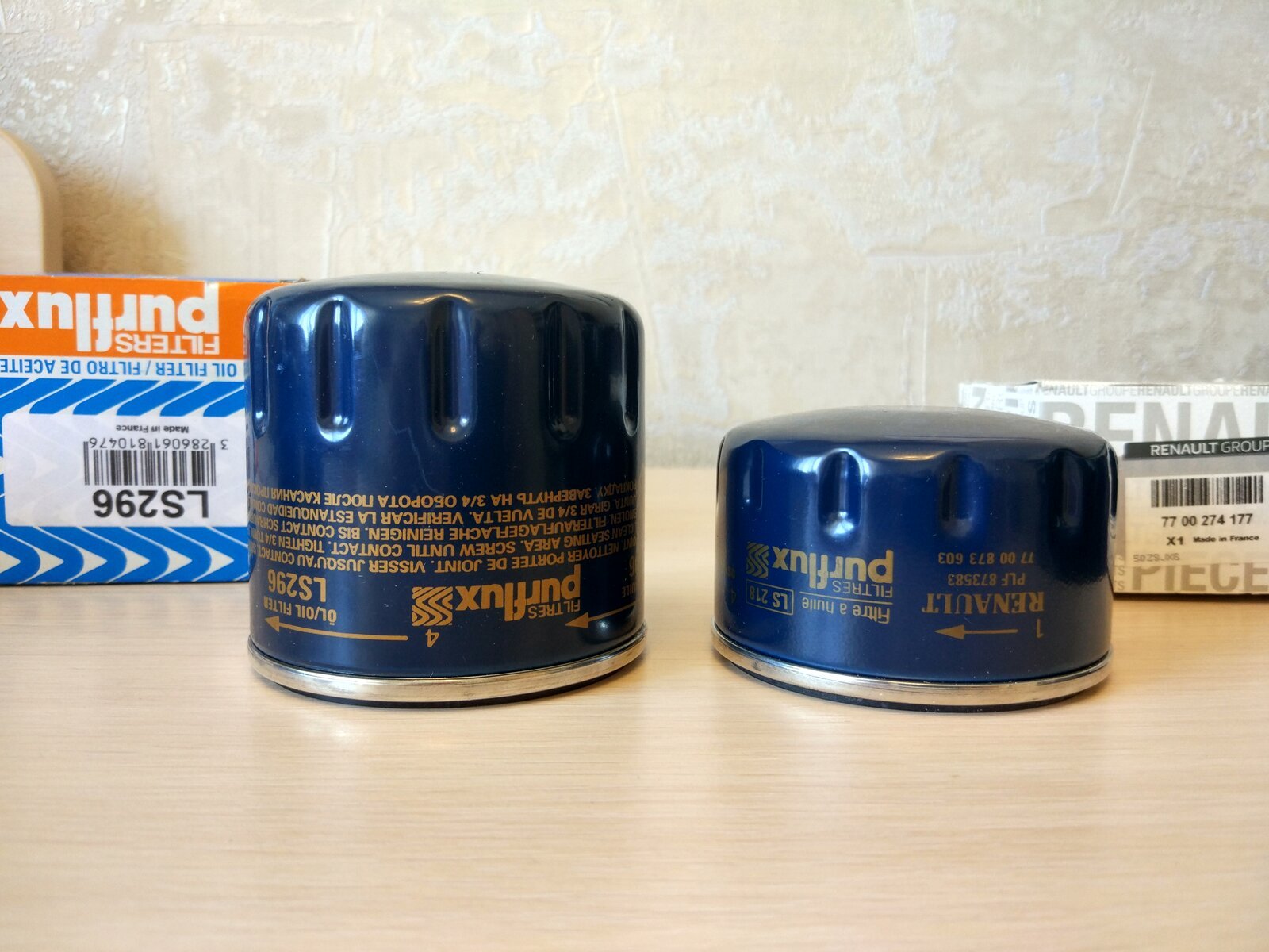

В общем распилил, ссылка ниже. На следующую замену купил LS296 PURFLUX, сравню его с PH5752 FRAM, распилю посмотрю
Изменено пользователем dimonomsk
28.03.2021 в 10:42, dimonomsk сказал:
Гагаринец  обещанного три месяца ждут :sarcastic: я про это сообщение
У него заявлена штора площадью, аж 18 дм2. Ты веришь в это?
Гагаринец Поюзаю распилю, это будет наверно в декабре
28.03.2021 в 14:42, dimonomsk сказал:
На следующую замену купил LS296, сравню его с PH5752 FRAM, распилю посмотрю
19 часов назад, Гагаринец сказал:
Гагаринец , у какого из двух? :unknw:
Так и в ls919 площадь шторы заявлена больше чем в ph5752, а на деле оказалось наоборот (оно и понятно, 5752 выше)
01.04.2021 в 21:12, Гагаринец сказал:
Сегодня забрал его из автодока и вера в 18 дм.кв. стремится к нулю. Он размером на 1мм выше чем 5752,  и весит на один грамм больше (253гр.) из чего с большой долей вероятности смею предположить что бумаги там на один грамм больше чем в 5752. Поставлю его на лето и в конце года обязательно распилю, посмотрим сколько там 18дм.кв. На фото разница в размерах 218, 919, 5752, 296

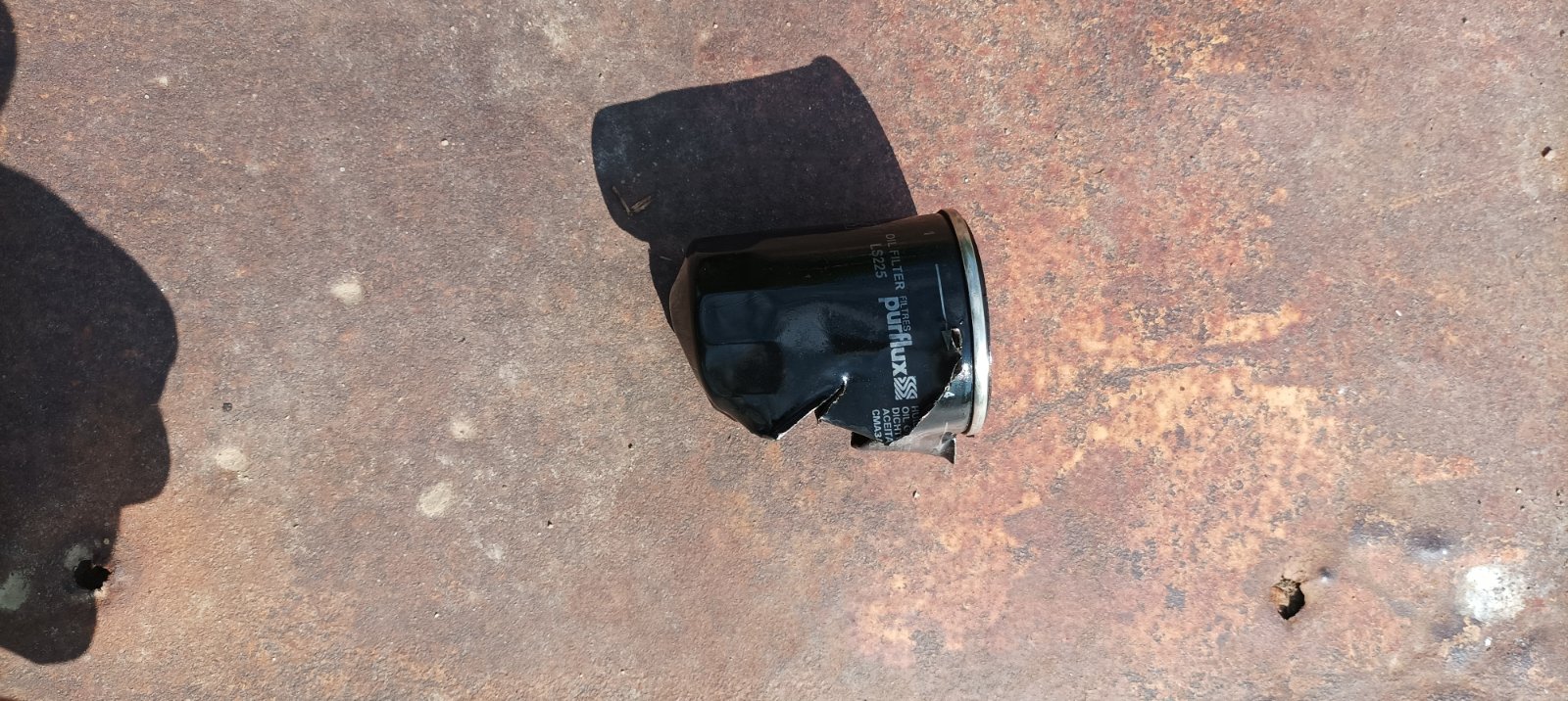

Забыл какой фильтр стоит(((.Взял съёмник для оригинала. Менял в деревне. Итог:
Изменено пользователем Trucker-69
Фильтр высокого сопротивления(
Рубил гвоздодером. Неудобное место установки.

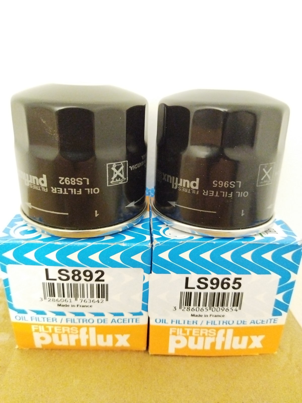

LS892 и LS965 по внешним размерам 1-в-1 отличие в форме и размере уплотнительной резинки. На корпусе имеются маркировки
LS892 : 6M127MAY21
LS965 : 6M113SEP21
IMG_20211108_151054.thumb.jpg.4f4139633effb535d46bee6fd0c45b42.jpgIMG_20211108_151122.thumb.jpg.df1b36b87e81f48790bf27898d7934a9.jpg
у LS965 косяк с резьбой: на заходе резьбы имеются заусенцы
IMG_20211108_150344.thumb.jpg.44a5e731a6808233b9d8fb1453633922.jpgIMG_20211108_150435.thumb.jpg.49365c229457dcf85040bf81efa5eb5b.jpg
