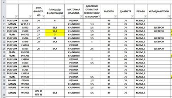

17 февраля 20215 г 16 Февраль 2021 г. в 12:37, Гагаринец сказал: Спасибо большое! Хотелось бы увидеть перечень отличных, по вашему мнению, фильтров Purflux, диаметром 76 мм и прочими диаметрами, с подходящими параметрами (резьба, давление перепускного клапана и прочее), разными по высоте - на мотор К7М Рено. Короче, все ваши фильтры, которые подойдут, наравне с 932. Места по высоте фильтра и диаметру там хватает. Естественно, резьба М20х1,5 и диаметр резинового уплотнительного кольца, как у родного. У 932 давление открытия перепускного клапана = 1,5? К примеру, подойдет ли мне PURFLUX LS592A? Он высокий, значит грязеёмкость выше. А по другим параметрам пойдёт? По материалу обратного клапана пойдёт? Хочу весь ваш список достойных претендентов, с повышенным ресурсом.. Если тут нельзя, пришлите в личку. Подойдёт ли PURFLUX LS946? Обратите внимание на LS296. Тут мне Androy ответил о его характеристиках. Перепускной клапан как на LS932, обратный клапан белый силиконовый, высота 74 мм. Себе для замены выбрал его. У меня правда К4М мотор, но думаю и на К7М подойдёт. Изменено 17 февраля 20215 г пользователем Max89
18 февраля 20215 г Мужики, можете дополнить табличку? Изменено 19 февраля 20215 г пользователем Гагаринец
18 февраля 20215 г Гагаринец ссылка на моё сообщение, там пилил пурфлюкс лс919 и там же ссылка на распил фрам ph5752 и там же характеристики от производителя, правда на деле там получились небольшие несовпадения по площади фильтрующего материала.
18 февраля 20215 г Автор 18.02.2021 в 17:35, Гагаринец сказал: Мужики, можете дополнить табличку? Это по манн 7053: Part number (packed) 1255917S01 Part number (unpacked) 1208104S01 1 Main data Nominal flow rate 31.6 l/min Direction of flow Out - in Operating pressure 1400 kPa Bypass valve opening pressure, ISO 4548-2 150 kPa Anti-drain valve, inlet Yes / Ja Anti-drain valve, outlet No / Nein 2 Dimensions & mechanical stability Shape of filter Spin - on Dimension of the filter (diameter) 75.8mm Dimension of the filter (length) 86.9 mm Thread M20 X 1.5 Hydraulic pulse durability test, ISO 4548-5 > 20000 pulse (0 - 1400 kPa) 3 Filter medium Filtration area 1580 cm² Pleat number 83 Pleat heigth 16 mm Pleat width/length 65.7 mm Medium type Cellulose Bubble point first (minimum), ISO 2942 1 kPa 4 Filtration data Pressure difference of new filter, ISO 4548-1 < 50 kPa 2 (24 mm /s, nominal flow rate) Filtration efficiency 50 %, ISO 4548-12 14 µm (c) Filtration efficiency 99 %, ISO 4548-12 36 µm (c) Dust holding capacity, ISO 4548-12 15 g

16 марта 20215 г 8 часов назад, Androy сказал: вы сумели заглянуть в корень проблемы: товарищи из Рено попросили дешевый фильтр с клапаном из не пойми чего; Sogefi сделали, а параллельно решили чтобы мощности не простаивали, делать этот фильтр и в своих коробках. При всем при этом, я РН9599 в своих продажах видел очень редко- их за последний год продано не больше 1000 шт на ВСЮ Россию:) При этом есть прекрасный РН5796( если мне маразм не изменяет) с силиконовым клапаном, но все упорно колются, но едят кактус 218/9599 фильтра. Самое обидное, что проблему мы обсуждали неоднократно и с контролем качества, и с продакт менеджерами и даже, о ужас, с производством. Ответ был однозначен- процент претензий по фильтру ничтожно мал, Рено он нравится... Увы мне. Спасибо Вам, что так отреагировали, а не снесли сообщение, как компромат. Помогите заполнить данные по фильтрам Purflux в моём сообщении выше
16 марта 20215 г Androy ,дело в том, что PH9599 имеет высоту 85 мм (из-за этого и выбирался автором), а PH5796 в высоту 54 мм. Получается не равноценная замена ... Тут уж тогда напрашивается PURFLUX LS592A (высота 85 мм). У него то силиконовый клапан ?
16 марта 20215 г 55 минут назад, Stalevar сказал: Androy ,дело в том, что PH9599 имеет высоту 85 мм (из-за этого и выбирался автором), а PH5796 в высоту 54 мм. Получается не равноценная замена ... Тут уж тогда напрашивается PURFLUX LS592A (высота 85 мм). У него то силиконовый клапан ? Смотри таблицу выше. Я писал, где, какой клапан.
16 марта 20215 г 1 час назад, Stalevar сказал: Тут уж тогда напрашивается PURFLUX LS592A (высота 85 мм). У него то силиконовый клапан ? Судя по фото в каталоге, он с таким же клапаном, как и PH9599.
