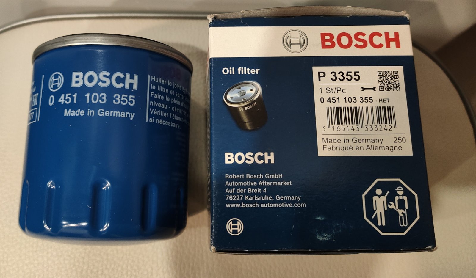

10 февраля 20224 г Гагаринец с виду отличный фильтр, и перепускной на 1,5 бара)) съёмник от Пурфлюкс подходит на этот бош? Не ставил ещё? Изменено 10 февраля 20224 г пользователем dimonomsk
10 февраля 20224 г 14 минут назад, dimonomsk сказал: Гагаринец с виду отличный фильтр, и перепускной на 1,5 бара)) съёмник от Пурфлюкс подходит на этот бош? Не ставил ещё? Всё обещает быть тип-топ https://www.drive2.ru/l/609782827646481616/?m=610402127570799476&page=0#a610402127570799476 Заказал себе уже. Изменено 10 февраля 20224 г пользователем Гагаринец

11 февраля 20224 г 40 минут назад, Jeffrey сказал: Про укладку зигзагом я в курсе. Тут высота больше (85 и 89 соответственно, вместо 69...70 у Манна...Фильтрона). Как бы чего не цеплял. И про давление открытия перепускного нет информации. Важно же. Забудь про лягушатские технологии. Mann W914/2 и его близнец от BOSCH - закрывают проблемы с фильтрами для ЛАДА полностью. Изменено 11 февраля 20224 г пользователем Гагаринец
