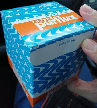

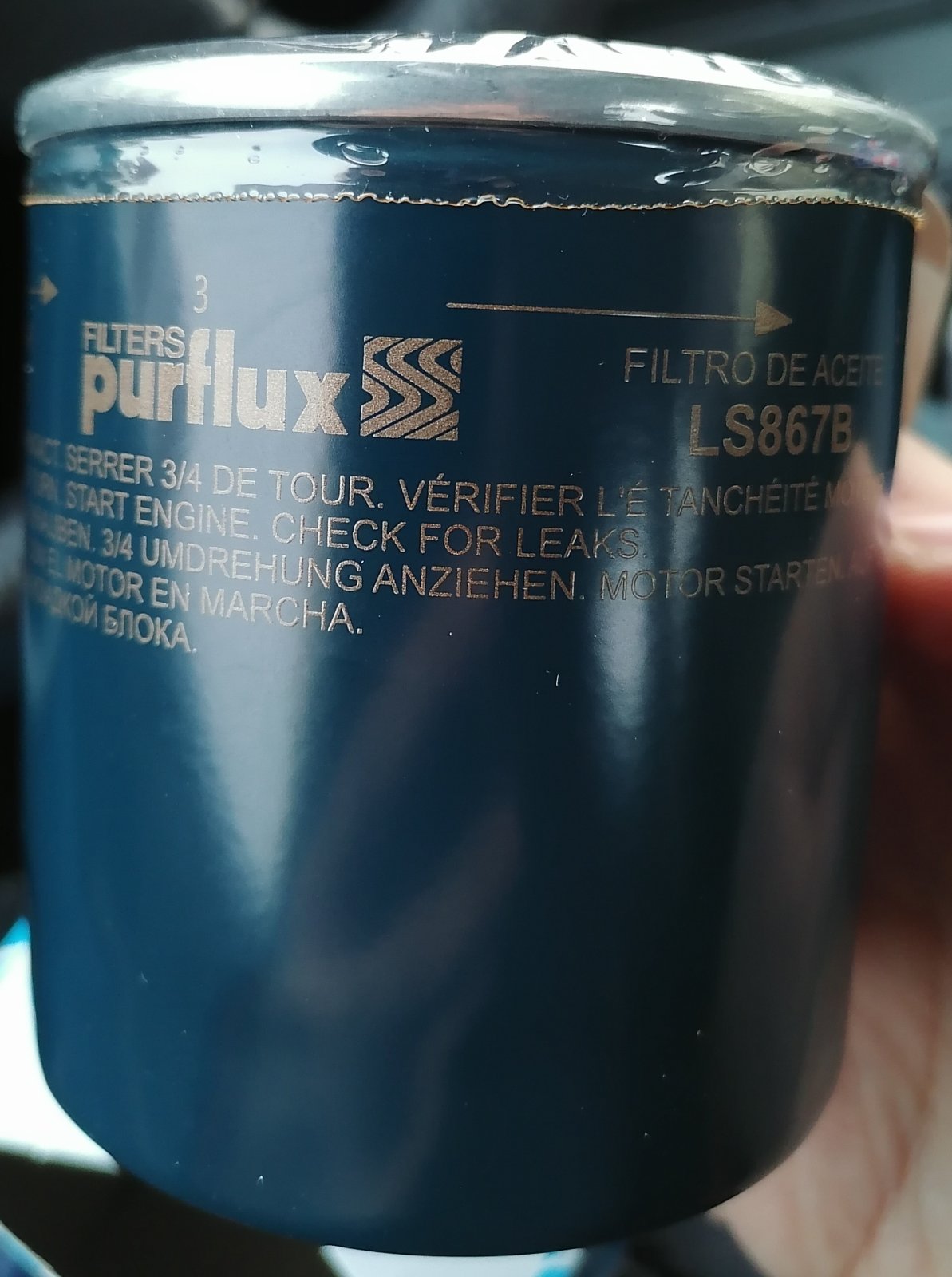

Добрый вечер. Купил фильтр Purflux. Был в плёнке и коробке. На фильтре где сделан не указано. Под резинкой точечная сварка. Подскажите это заводской Purflux или подвальный?

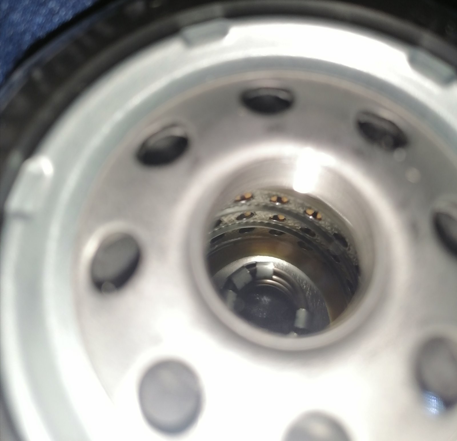

Hitry_zhuk внутрянку покажи нормально
Hitry_zhuk ну это явно подделка
Hitry_zhuk Сейчас в экзисте нет ls 867, но есть ls867b. Вероятно, произведен пурфлюкс'ом где нибудь... в Алжире. Вряд-ли это подделка. Да виден другой перепусной клапан, не видна шевронная укладка, пленка наличиствует. С другой стороны, уж слишком в цвет попали, для подделки. И упаковка не вызывает подозрений

Подделка. Настоящий француз будет укладка елочкой ф.элемента.

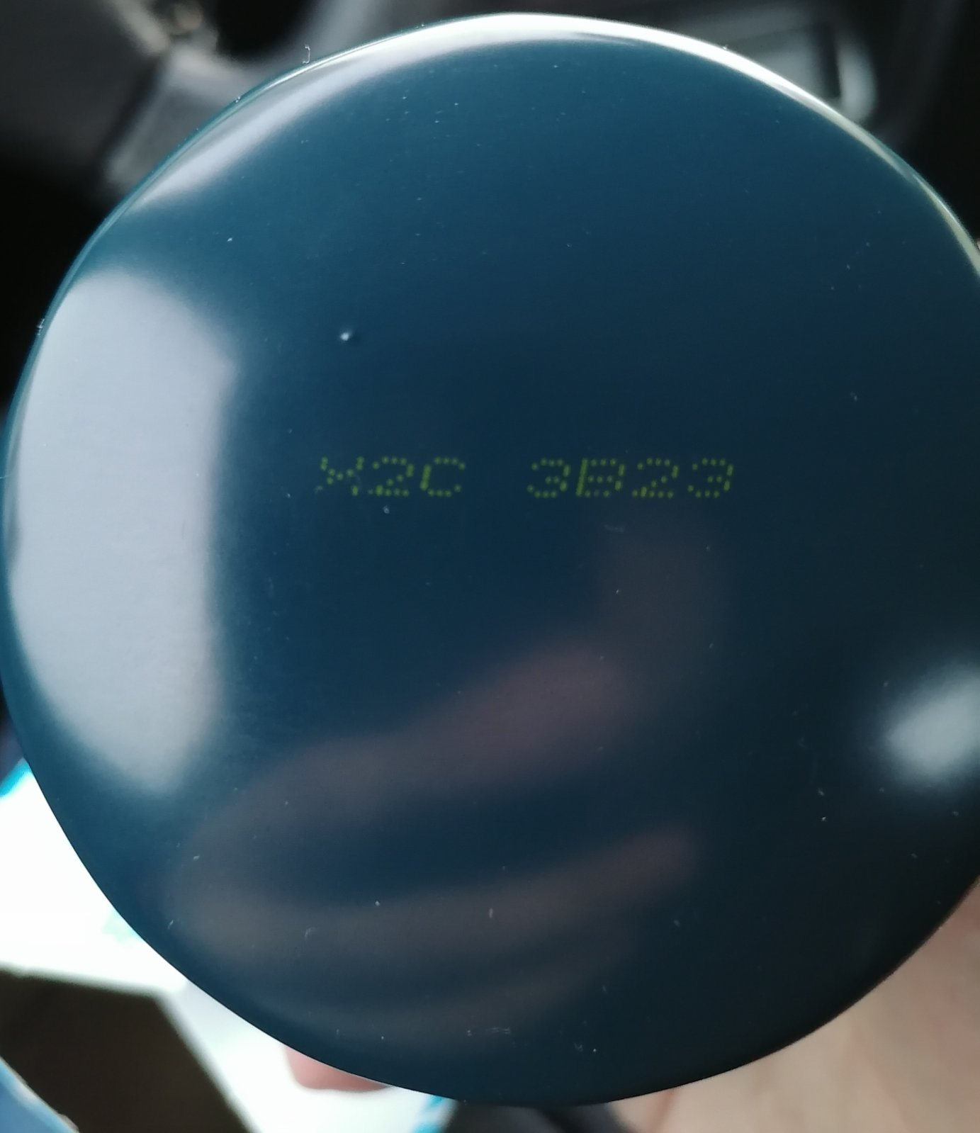

По укладке бумаги я тут читал. Хотел узнать фильтр заводского ли изготовления? Узнал что это поставка из Киргизии. Наверное на заводе упаковывают в общую коробку, поэтому он с защитной плёнкой и без маркировки где изготовлен (параллельный импорт), а в другом месте уже распихивают по коробочкам. Визуально фильтр хорошего исполнения, шрифт ровный, тактильно ощущается, не стирается ногтем, уплотнительное кольцо мягкое, садится на место туго, противосливной клапан держит. Но верх другой. Приложил картинку с официального сайта. Может по маркировке на дне фильтра можно узнать где изготовлен?

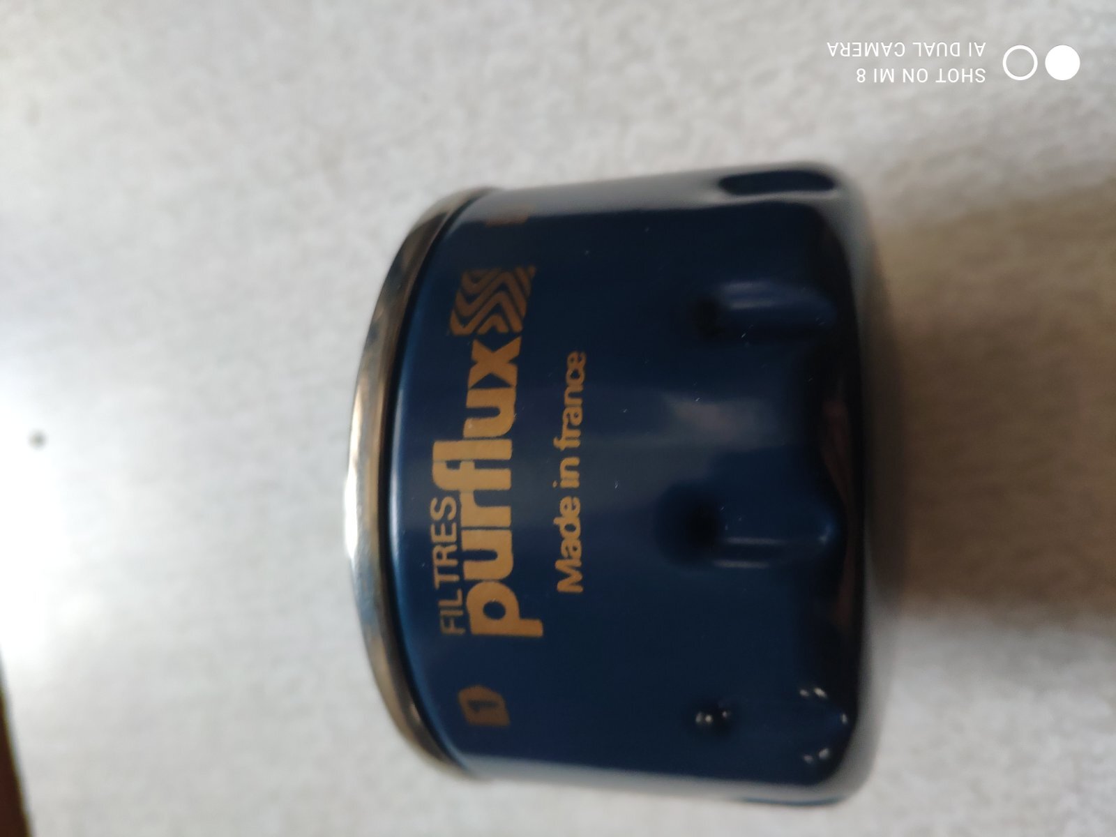

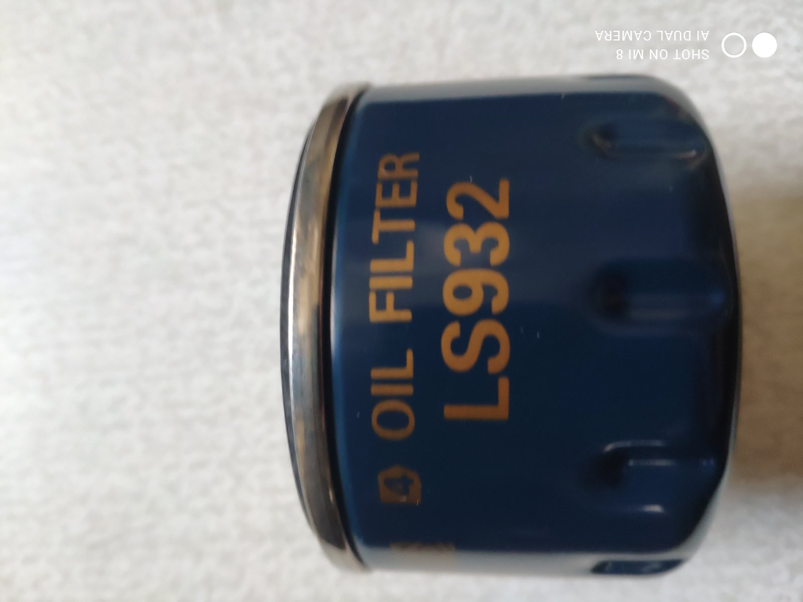

Ребята,помогите с LS-932, поставка Мотекс на коробке написано
Смутило,что надпись на корпусе вообще по-наглому написана-Made in france- именно france c маленькой буквы!!!
Olegnn У меня есть LS880a. На нем вообще не написано где сделан. Скиньте больше фоток
3 часа назад, wlh сказал:
Спасибо,завтра схожу в гараж-нафоткаю
А так,визуально,елочка есть,шрифт более как бы толще и расплывчатый ,чем у оригинала(оригинал храню с 2015г для сравнения) и клей выступает по всей окружности
