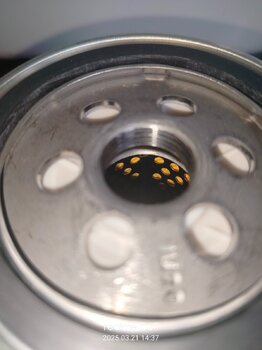

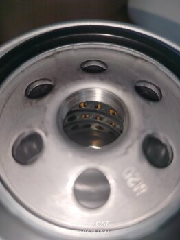

Действительно, Пурфлюкс стал "баловаться" с фильтрами. Один и тот же фильтр может быть с ёлочкой и без
Один, насколько я понимаю - французский, другой - китайский.
На днях решил взять еще парочку LS-969 про запас, заказывал в двух разных местах (Ремзона, 21vek) - везде пришли без "ёлочки", китайская версия с запечатанным целлофаном "лицом". Отказ. Похоже, что теперь даже у нас в Республике Беларусь, найти оригинальные будет проблемой... :-(
