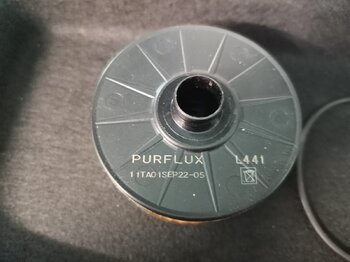

Коллеги, может кто подскажет по оригинальности фильтра, есть подозрение на контрафакт, надписи, цвет бумаги и высота (выше на несколько мм). Написал производителю, от них уже неделю тишина.
1 час назад, Brovad сказал:
Разве может быть подделка с такой укладкой бумаги?
Zaharushka увы, но на АлиЭкспресс есть уже фильтры с такой укладкой
