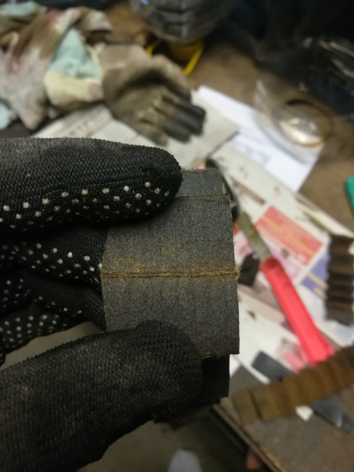

Съездил в гараж, вскрыл фильтр, и что могу сказать, в целом ничего криминального там не увидел, по большому счету есть пара вкраплений, и то меня одолевают большие сомнения, потому что потом пытался их достать и разглядеть, а кроме мелкой сажи ничего не обнаружил.
Проверил систему впуска, вся герметична, вопросов не было.
Еще обнаружил внутри корпуса фильтра краску на стенках, может ли она выступить в качестве абразива вот в чем еще вопрос.
И немного фото
На фото может показаться, что вкраплений много, но это не металл, а нечто что растирается пальцами.

hoony ну не настолько плохой анализ чтобы в фильтре прямо стружка была, может в АвтоВАЗ написать типа в анализе куча свинца,откуда? Может не проигнорят.

Максим Л. Я понимаю что он не настолько плохой, но свинец меня настораживает, хотя никаких изменений в работе двигателя не наблюдаю.
