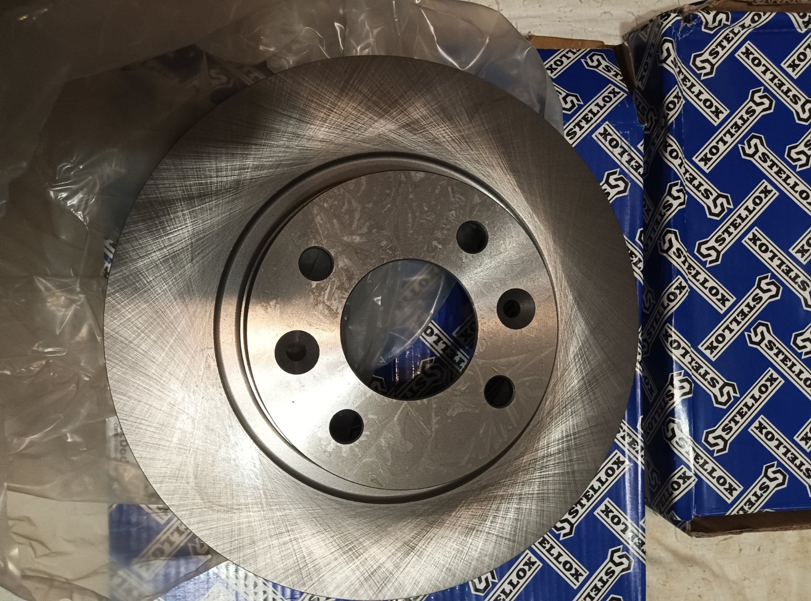

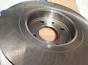

Довелось повертеть в руках ТД от Stellox арт. 6020-3228-SX. Упаковка- в незапаянных полиэтиленовых пакетах по одному в коробке. На стикере указано применение дисков- Мазда 626, МХ6, Кседос 6. Никаких мурзилок в коробке нет. Консервационной смазки на дисках нет, как это было на дисках Miles. На радиальной поверхности лазерная гравировка торговой марки и артикула. Следов снятия металла при балансировке нет. По качеству токарной обработки вполне пристойно- текстильная перчатка скользит по поверхностям легко, не цепляясь (ну, да, такой себе метод оценки, но так, для наглядности...:pardon:), практически на всех гранях и отверстиях сняты фаски. Антикоррозийного покрытия нет. Рабочие поверхности отхонингованы. В целом сложилось неплохое впечатление от знакомства. Может даже получше, чем от Miles...

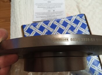

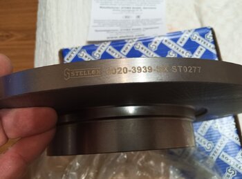

На перед Sandero1 с пробегом 92800 км установлены новые Stellox 6020-3939-sx, взамен родных заводских перекатавших до 8.8-9.0 мм толщины (невентилируемые 259х12 мм). Толщина новых дисков ровно 12,0 мм и ни десяткой меньше. И опять я был удивлен качеству изготовления и станочной обработке этого недорогого изделия. С установкой не было никаких проблем, посадочные размеры, точность сверловки все в идеале. Пробный заезд с новыми колодками не выявил никакого негатива. Нет вибраций, биений, отдачи в педаль. Все ровно, хорошо и тихо.
Новые были в индивидуальных коробках, положены в незапаянный пакет. Внутри пакета какая-то жирнота, типа консервант. Ржи не было. Балансировки на таких цельнолитых (невентилируемых) видимо не бывает. Перед установкой отмывал очистителем тормозов.
