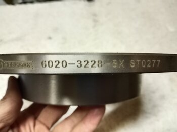

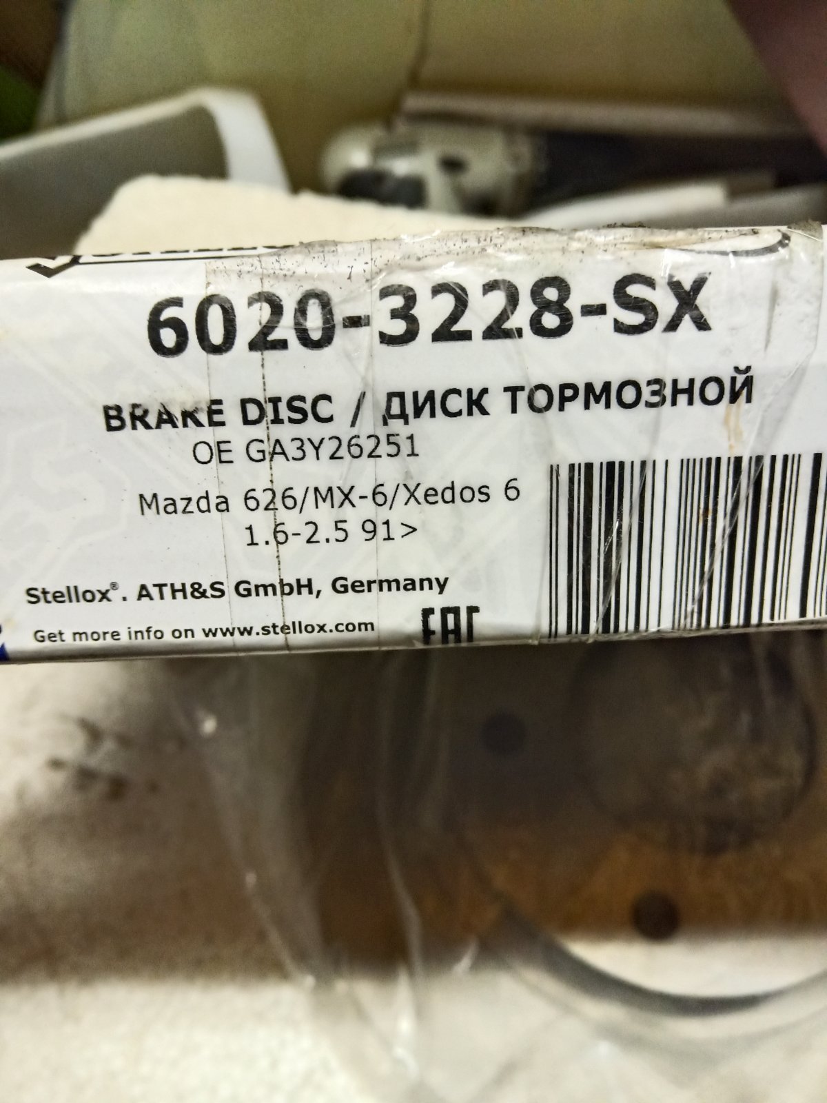

Довелось повертеть в руках ТД от Stellox арт. 6020-3228-SX. Упаковка- в незапаянных полиэтиленовых пакетах по одному в коробке. На стикере указано применение дисков- Мазда 626, МХ6, Кседос 6. Никаких мурзилок в коробке нет. Консервационной смазки на дисках нет, как это было на дисках Miles. На радиальной поверхности лазерная гравировка торговой марки и артикула. Следов снятия металла при балансировке нет. По качеству токарной обработки вполне пристойно- текстильная перчатка скользит по поверхностям легко, не цепляясь (ну, да, такой себе метод оценки, но так, для наглядности...:pardon:), практически на всех гранях и отверстиях сняты фаски. Антикоррозийного покрытия нет. Рабочие поверхности отхонингованы. В целом сложилось неплохое впечатление от знакомства. Может даже получше, чем от Miles...

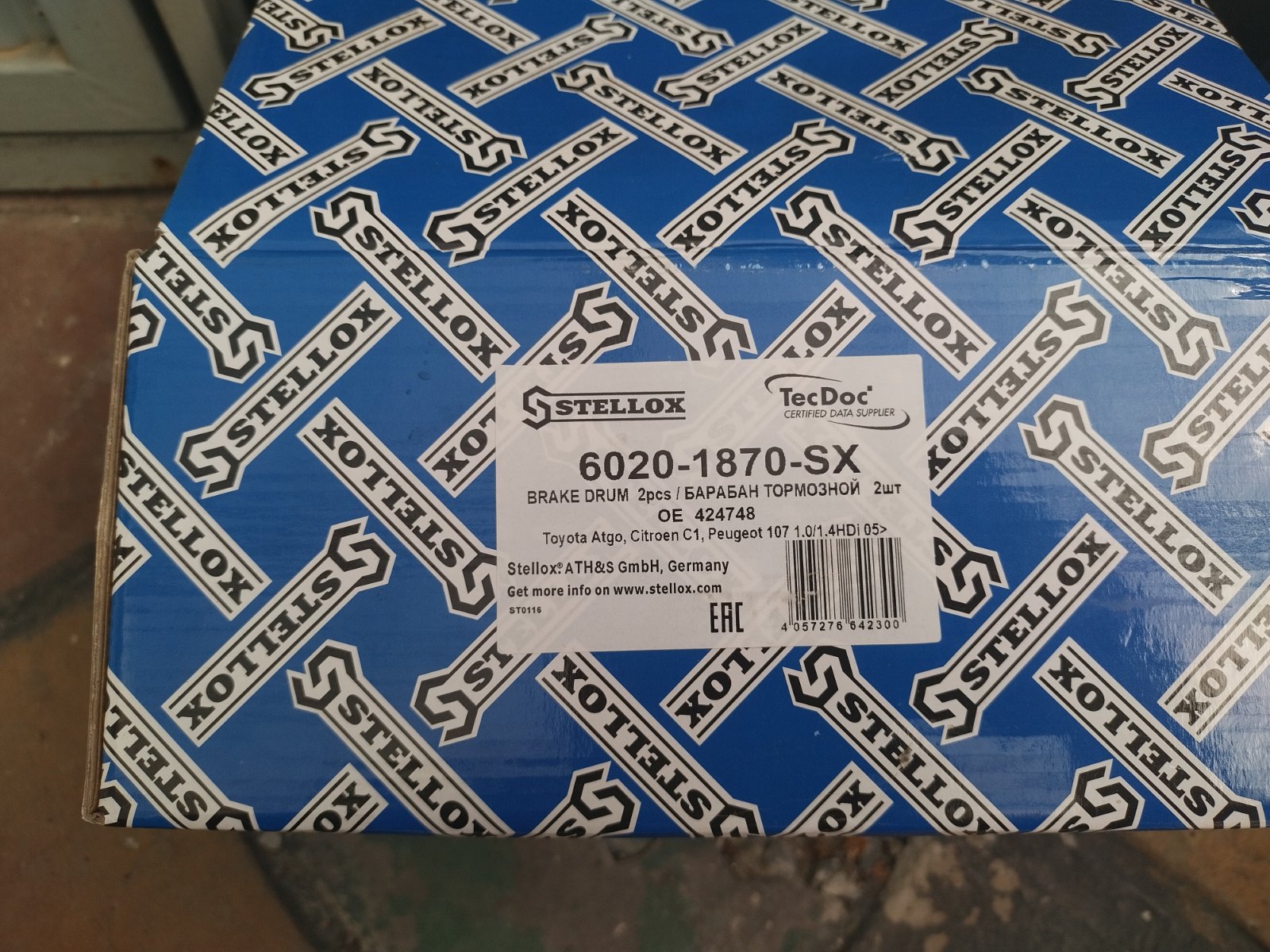

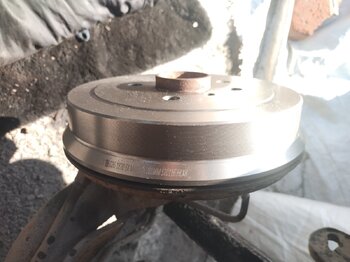

Ремонт одно за другое привел к необходимости покупать дешман- задние барабаны Stellox 60201870SX, 2200 за 2 шт.
Если честно был немало удивлен качеством изготовления. Станочная обработка чугуния, все ровно, без овна. В артикуле 60201870SX в одной коробке идут 2 шт. барабана, каждый запаян герметично в целофан. Внутри консервационная смазка, жирненько.
С установкой не возникло никаких проблем. На новые колодки Ремза зашли впритирочку. В работе не бьют, тормоза сразу стали лучше, а после 300 км притирки так вообще отлично. Жалею что не взвесил в сравнении с изношенным оригиналом, некогда было.
Езда по трассе не выявила ни биений, ни других нехорошестей.
