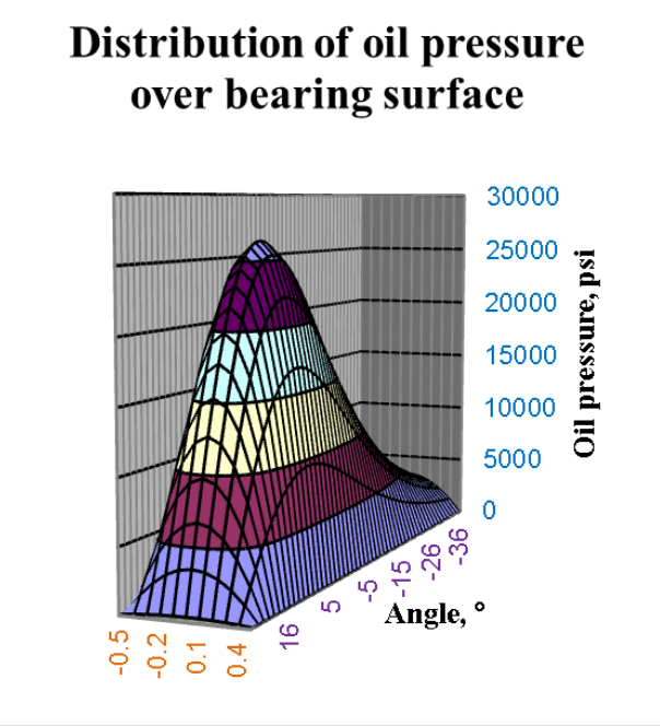

GVA 1 101 Опубликовано: 21 апреля 2021 Поделиться Опубликовано: 21 апреля 2021 36 minutes ago, Dmvdm said: Молодцы хорошо перекроили систему смазки. Отличное подтверждение моих добрых советов по выбору вязкости для двс, а это в первую голову (вязкость). Не так уж и сложно сделать замер давки масла на горячую (90-100 град) на хх. Если давит 2 очка при 0w20, то спокойно можно гонять на таком, если 1 очко или меньше... то это уже экстрим для двс и не важно какие там рекомендации от производителя по выбору масла. Давление в система смазки (на подаче в двигатель) вам ничего не даст кроме того, что оно есть и это не плохо (есть циркуляция - мотор жив). Реальное давление на поверхности вкладышей (несущую способность) вы не узнаете (оно слабо коррелирует с давлением маслонасоса), а оно (давление на вкладышах) хорошо так завивит от состава масла. Некое 5w-40 на вкладышах запросто даст меньшее давление, чем, скажем 10w-30 или 5w-20. Это давление создается не давлением насоса, а вращением вала + состав масла (масло неньютова жидкость и вязкость это не то, что мы видим "глазами"). Потому смотреть на давление после насоса это несколько поверхностно. 0 Цитата Ссылка на сообщение Поделиться на других сайтах
Dmvdm 475 Опубликовано: 21 апреля 2021 Поделиться Опубликовано: 21 апреля 2021 1 час назад, GVA сказал: Давление в система смазки (на подаче в двигатель) вам ничего не даст кроме того, что оно есть и это не плохо (есть циркуляция - мотор жив). Реальное давление на поверхности вкладышей (несущую способность) вы не узнаете (оно слабо коррелирует с давлением маслонасоса), а оно (давление на вкладышах) хорошо так завивит от состава масла. Некое 5w-40 на вкладышах запросто даст меньшее давление, чем, скажем 10w-30 или 5w-20. Это давление создается не давлением насоса, а вращением вала + состав масла (масло неньютова жидкость и вязкость это не то, что мы видим "глазами"). Потому смотреть на давление после насоса это несколько поверхностно. Круто, конечно, но как Вы все это узнаете (несущую способность и т. д.)? Я вот давку по манометру узнаю... 0 Цитата Ссылка на сообщение Поделиться на других сайтах
RuLine 61 Опубликовано: 21 апреля 2021 Поделиться Опубликовано: 21 апреля 2021 GVA 16 часов назад, GVA сказал: Это давление создается не давлением насоса, а вращением вала + состав масла (масло неньютова жидкость и вязкость это не то, что мы видим "глазами"). Не понял тезиса. Ньютоновская жидкость это когда вязкость не зависит от напряжения сдвига в эту группу входят подавляющее большинство известных жидкостей. Неньютоновские соответственно когда вязкость зависит от напряжения сдвига, у них свое деление в зависимости от показателя нелинейности. Из неньютоновских я сталкивался по большей части с коллоидными системами. Формально моторные масла коллоидные системы, как минимум за счет моюще-диспергирующей присадки, но обычно у них отсутствует нелинейность. Реологический профиль исчерпывающе позволяет это увидеть. Так к чему тут это? 15 часов назад, Dmvdm сказал: вот давку по манометру узнаю... А что она вам скажет? Где этот манометр и что он измеряет? Могу привести пример простейшей гидравлической системы: Насос-----вентиль--система трубопроводов----открытая емкость 1. Вентиль открыт. Подключаем манометр на выход насоса давление будет равно сумме сопротивлений открытого вентиля и системы трубопровода. 2. Вентиль закрыт. Подключаем манометр как в п.1, давление будет равно максимальному, которое создает насос. Давление в п.1 меньше давления в п.2, но в п.1 жидкость циркулирует, а в п.2 нет. 0 Цитата Ссылка на сообщение Поделиться на других сайтах
Pavel_NSK 8 298 Опубликовано: 21 апреля 2021 Автор Поделиться Опубликовано: 21 апреля 2021 13 часов назад, RuLine сказал: А что она вам скажет? Где этот манометр и что он измеряет? В этом моторе датчик давления масла установлен в развале блока в самой верхней и дальней точке блока (в масл. магистрали). Верх/даль условные, мотор достаточно компактный. Давление масла на датчике (выводится на панель приборов + считавается сканером) = давлению масла на входе в ДВС (я замерял), вкручивал механический манометр вместо масляного фильтра 13 часов назад, RuLine сказал: Могу привести пример простейшей гидравлической системы: Насос-----вентиль--система трубопроводов----открытая емкость Это все понятно. Понятно, что если чопик забить в масляную магистраль после датчика давления масла, то он начнет зашкаливать, а на маслонасосе просто сработает редукционный клапан. 13 часов назад, RuLine сказал: А что она вам скажет? Не работает этот мотор долго когда давление на ХХ ниже 1,0 бар и на оборотах 3000 - ниже 2,0-2,5 бар. Такой мотор должен лежать на столе у моториста. Как ни крути, производителем указано номинальное давление масла и в реальных условиях давление масла должно быть в номинале или выше на рекомендуемой вязкости при указанной температуре. И конечно, искусственно растить давление масла вязкостью глупо и является тупиковым направлением. Надо разбираться с причинами низкого давления масла. 0 Цитата Ссылка на сообщение Поделиться на других сайтах
