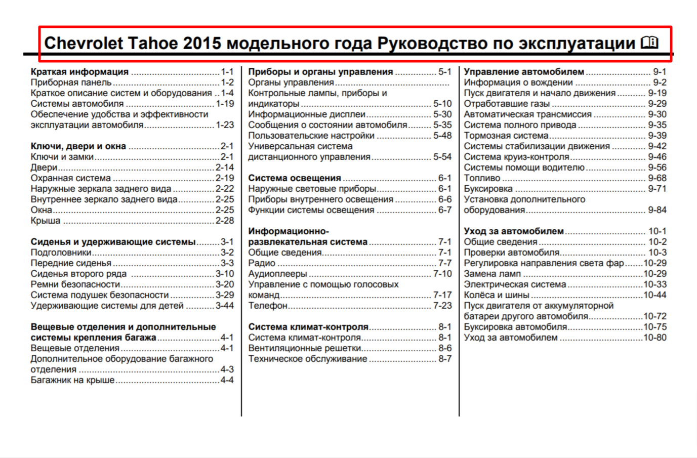

Владимир09 5 846 Опубликовано: 21 апреля 2021 Поделиться Опубликовано: 21 апреля 2021 1 час назад, Pavel_NSK сказал: В Tahoe IV поколения (после 2014 года) весьма серьезно перекроили систему смазки и стали рекомендовать масло 0W-20 dexos1 gen2. Так например, давление масла на ХХ при температуре масла 90-95 градусов - на Tahoe 2014 (масло 0W-20) - 2,5-2,6 бар - мой автомобиль на масле 5W-30 - 1,5-1,6 бар, на масле 0W-40 - 1,8-1,9 бар 2,5 бар на ХХ при 550об./мин. это офигеть как много. 1,5 бара на ХХ вроде как нормально, в нормальных условиях, а если оффроад или горы, когда масло 105-110 градусов, а если фильтр немного забит (как у меня было ранее), а если масло "уставшее" - во всех этих случаях давление масла сваливается к 1,0 бар, а у некоторых меньше 1,0 бар. Для этого мотора будут уже негативные последствия. Это очевидно!!! Удивительно, что многие этого не понимают... 1 Цитата Ссылка на сообщение Поделиться на других сайтах
konung 6 793 Опубликовано: 21 апреля 2021 Поделиться Опубликовано: 21 апреля 2021 (изменено) 1 час назад, Pavel_NSK сказал: P.S. Называю цифры на ХХ, так удобнее, очевидно что и на оборотах давление ниже становится. Эту фразу не понял ... Изменено 21 апреля 2021 пользователем konung 0 Цитата Ссылка на сообщение Поделиться на других сайтах
torcon 63 027 Опубликовано: 21 апреля 2021 Поделиться Опубликовано: 21 апреля 2021 29 минут назад, Владимир09 сказал: Это очевидно!!! Удивительно, что многие этого не понимают... не надо ля-ля все это понимают, 10 раз было сказано про рекомендации производителя, если 0W-20 не рекомендовано производителем, не надо даже думать о нем... Не рисуй, это только тобой выдумано. 0 Цитата Ссылка на сообщение Поделиться на других сайтах
Pavel_NSK 8 212 Опубликовано: 21 апреля 2021 Автор Поделиться Опубликовано: 21 апреля 2021 1 час назад, konung сказал: Эту фразу не понял ... Конечно же на оборотах давление масла больше чем на ХХ. Написал "и на оборотах ниже становится". Имелось в виду при проблемах/перегревах давление масла на оборотах "тоже ниже становится", относительно своих нормальных показателей. Т.е. при проблемном фильтре на оборотах 2500-3000 об./мин. у меня было меньше 2,0 бар в то время как на нормальном фильтре 3,0+ бар. При этом на ХХ давление сваливалось к 1,0 бар. 4 Цитата Ссылка на сообщение Поделиться на других сайтах
torcon 63 027 Опубликовано: 21 апреля 2021 Поделиться Опубликовано: 21 апреля 2021 1 час назад, Pavel_NSK сказал: В Tahoe IV поколения (после 2014 года) весьма серьезно перекроили систему смазки и стали рекомендовать масло 0W-20 dexos1 gen2. Так например, давление масла на ХХ при температуре масла 90-95 градусов - на Tahoe 2014 (масло 0W-20) - 2,5-2,6 бар - мой автомобиль на масле 5W-30 - 1,5-1,6 бар, на масле 0W-40 - 1,8-1,9 бар 2,5 бар на ХХ при 550об./мин. это офигеть как много. 1,5 бара на ХХ вроде как нормально, в нормальных условиях, а если оффроад или горы, когда масло 105-110 градусов, а если фильтр немного забит (как у меня было ранее), а если масло "уставшее" - во всех этих случаях давление масла сваливается к 1,0 бар, а у некоторых меньше 1,0 бар. Для этого мотора будут уже негативные последствия. P.S. Называю цифры на ХХ, так удобнее, очевидно что и на оборотах давление ниже становится. совершенно верно, в 2012 году на твой автомобиль 0W-20 и не предусматривалось... Кесарю кесарево. А в 2015 году К чему эти завывания были на счет "сейчас придут, будут советовать 0W-20" вообще не понятно. Как всегда нарисовать из Ойл Клубней идиотов, показать какие они ограниченные умом... Сами придумали проблему, сами ее критикуем... 0 Цитата Ссылка на сообщение Поделиться на других сайтах
Палтус 5 190 Опубликовано: 21 апреля 2021 Поделиться Опубликовано: 21 апреля 2021 2 часа назад, torcon сказал: никто особо не прибегает и не говорит что на 0w20 было бы лучше, так пролетит частное мнение отдельных форумчан. А трактуется как будто это мамаево нашествие на землю русскую Золотые слова. Рассуждения теоретика разбиваются об сухие цифры) 1 Цитата Ссылка на сообщение Поделиться на других сайтах
torcon 63 027 Опубликовано: 21 апреля 2021 Поделиться Опубликовано: 21 апреля 2021 А еще из интересного вот что было в 2012 году. "Рекомендованная вязкость 5W-30. Не используйте другие вязкости такие как 10W-30, 10W-40, 20W-50". Так что тут одним давлением маслонасоса и словами "больше - значит лучше" не объяснить. 0 Цитата Ссылка на сообщение Поделиться на других сайтах
