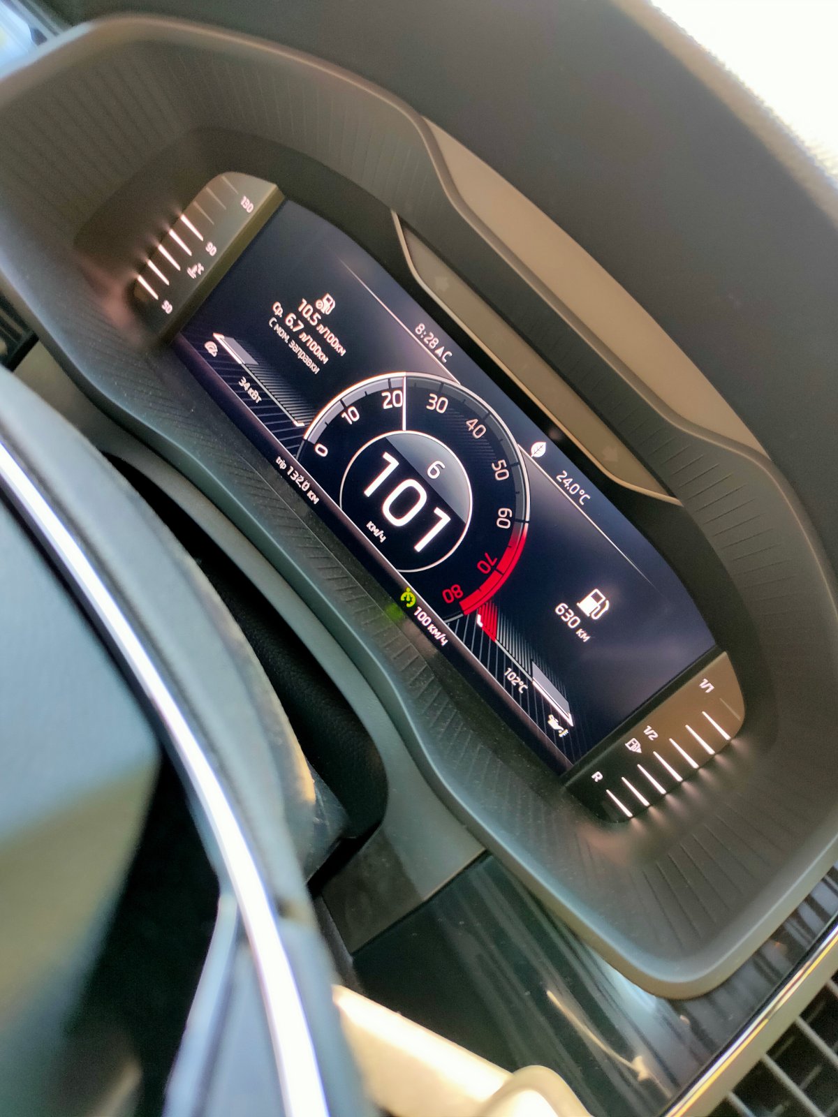

+ + + Температура масла в норме, ниже скриншот, Кодьяк 4х4 czda
dasin в стандартных режимах  всё норм с температурой. Но если ехать активно и более-менее долго, то будет повыше, чем у атмо, это естественно. Но, замечу, что и падает температура масла гораздо быстрее, чем у предыдущей Креты. Там я эту температуру 3 года мониторил)
Набрать бы максималочку да так минут 15 хотя бы. Очень интересно какая температура будет.)
Максималку не набирал, но на 180-190 проехал около 7-8 км. Масло достигло максимум 104, на улице было 23.
