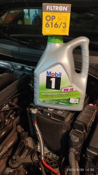

8 июня 20215 г Автор Популярное сообщение После недели и 350 км на Mobil ESP 5-30 сформировалось некоторое впечатление. Напомню, на МПЗ 0-20 проехал 1800 км. После МПЗ (откачал около 3-хлитров) проехал около 2500 км на миксе из остатков Ильсаков 0-20 и 5-20 с Креты. Итак, затуп. Он реально чувствуется. Особенно снизу. Раньше когда при хорошо открытом дросселе обороты поднимались выше 1500-1700, подхват был весьма приятный. Сейчас это вообще не так ощущается. Погода не причем. У нас счас дубарь, по утрам +16-17. Бензин тот же самый, что и на предыдущем масле, докатываю бак ЛУК95. Ну и звук. Выше 3000 какой то жесткий, звонкий и как будто едешь с открытым окном. Не нравится. По температуре масла особой разницы не замечаю. А вот по расходу вижу. Каждую субботу с утра я вожу сына в бассейн. От моего дома до бассейна около 6 км, всего два светофора. Утром дорога фактически пустая. Если на МПЗ и Ильсаках я мог спокойно достичь расхода 7.2-7.4 за поездку, то на 5-30 стабильно 7.8. Похоже, Синтэкс был прав, сравнивая Х2 0-20 и ЕСП 5-30.
