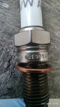

При заворачивании свечей пользовался динамометрическим ключем с Али, момент от 10 до 200 нм. Пользоваться понравилось. Фотки ниже. Кстати, также сегодня откачал масло через щуп, МПЗ поехало в УРЦ.
alex323 а свечи какие с завода стоят, есть фотки?
Евген 48 Bosch
медные шайбы на свечах , это что то новенькое или я отстал от жизни?
11 минут назад, ARMS (Николай) сказал:
Ага, тоже впервые увидел. Отсюда и вопрос из вообще можно  по несколько раз то откручивать/закручивать?
1 минуту назад, alex323 сказал:
они точно заводские , может уже туда кто то лазил?
Да можно, должны же быть рекомендации по закрутке не новых свечей от производителя авто/свечей.
26 минут назад, ARMS (Николай) сказал:
Ну если только в салоне скрутили). Но крепеж весь был нетронутый

3 часа назад, alex323 сказал:
А ты каким моментом свечи обратно закрутил?
Изменено пользователем Dimmy
Dimmy 23 Нм, как в букваре
alex323, хорошо, когда есть динамометрический ключ. А вот у кого нет - может быть проблема. При одинаковом усилии угол поворота будет отличаться у новых и поезженных свечей.
18 минут назад, Dimmy сказал:
я только сегодня понял. я раньше передавливал. Судя по усилию руки. Сегодня первый раз крутил через ДК.
