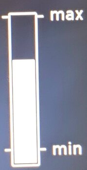

10 августа 20215 г 55 minutes ago, torcon said: Winfle а зачем переходите? У вас старый вариант лучше для TFSI. Плохое топливо? Я заметил, что уровень масла немного понизился, либо оно начало угарать, либо что-то другое (за 2300 км). Бенз всегда хороший, 95 премиум или 100. Грешу на то, что диллер лил VAG 502 5w-40. Дело в тому, что у меня американка, CYMC, и на всех сайтах по подбру, у меня всегда только 502 допуск, 5w-40. Когда вбиваю европейскую версию мотора (249 сил), там выдает уже 0w-30 в списках. Конструктивно, они отличаются. Например, стандарт выбросов - ULEV 125 против Euro 6. Потом, у европейки 2 ряда форсунок, MPI/GDI, которые работають на разных дипазонах, когда на америке - только GDI. Я понимаю, что уровень золы меньше, база лучше, но немного напрягает, что уровень масла понизился (Хотя НОАК хорошый). Вот сижу и думаю, может у меня мотор разрабатывался для 40 вязкости (звучит как бред, но есть еще мотор DBPA 1 класса мощности TFSI, цикл Миллера. Так там СУГУБО 508 допуск + 5w20). Ибо как обяснить разницу в подборнике масла на другие рынки (моторы разные, как выяснилось), диллер (тут уже) льёт в американки ваг 5w-40, и в америке тоже его лили...? Может это звучит как бред, но всё вместе толкает меня попробывать 502 5w-40... PS: Разница в уровне 2300 км, ~100 мч. Может это немного, и я зря парюсь. Изменено 10 августа 20215 г пользователем Winfle

10 августа 20215 г 5 hours ago, torcon said: Winfle залейте Mobil1 ESP 5W-30 - тоже самое только крепче их обоих... Проверите, может не в масле уже дело. Я какраз на на нём и катаюсь. Подскажите, та "усадка" по уровню, которую я привел в картинках, допустима ? Просто у меня до этого был другой авто, где ни грама не падало... Или подливать немного, и норм?
11 августа 20215 г Автор Winfle я не могу точно ответить на этот вопрос, это зависит от конструкции двигателя и его состояния. Если вы накануне ездили по трассе и держали высокие обороты, выше обороты - больше угар - это нормально. Не повод переходить на другие масла. Вообще угар масла в двигателе это нормальное явление, масло в нем всегда угорает - таковы процессы, просто те у кого стоит уровень, либо слишком медленный уход масла, либо видят замещение масла бензином.
11 августа 20215 г 1 hour ago, torcon said: Winfle я не могу точно ответить на этот вопрос, это зависит от конструкции двигателя и его состояния. Если вы накануне ездили по трассе и держали высокие обороты, выше обороты - больше угар - это нормально. Не повод переходить на другие масла. Вообще угар масла в двигателе это нормальное явление, масло в нем всегда угорает - таковы процессы, просто те у кого стоит уровень, либо слишком медленный уход масла, либо видят замещение масла бензином. Спасибо за ответ! Если будет не накладно, то сделаю анализ отработки ESP 5w-30 конкретно на моём двигателе
