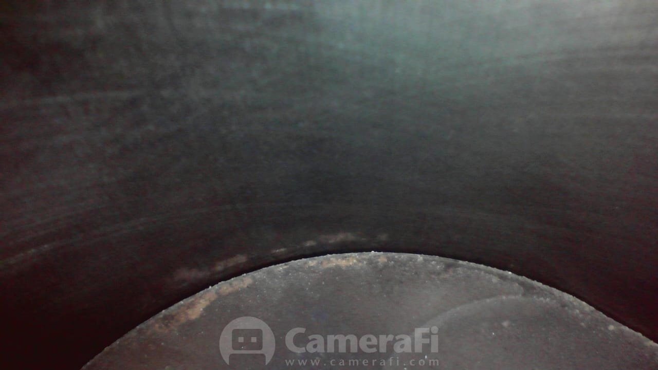

Топикстартер это я. Ещё не понятно задиры это или нет и что повлияло на появление повешенного железа в анализе. Посмотрю эндоскопом что там.

koc39 да интересно было бы посмотреть на предмет задиров, затиров поверхность цилиндров. :)
torcon Эндоскоп простенький у меня есть, но там плохое зеркало для осмотра стенок. Нужно попробовать что-то сконструировать или съездить на сервис где есть точно нормальный эндоскоп.
koc39 только осторожнее, те кто что то конструировали сами, зачастую свой конструктор в цилиндрах и оставляли, потом замаешься доставать через свечной колодец :) Вон у Евгена спроси как они с помощью говна и палок (суперклея спиц и скотча) доставали зеркальце от эндоскопа через свечной колодец. :D Комедия...

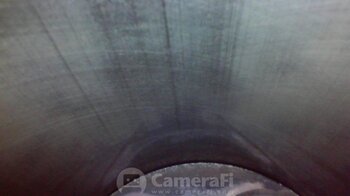

Новосиб Booster doktordugi Sanlisa-ha Евген 48 torcon Hant86 Эдуард17  в продолжении темы, сделал эндоскопию, 7 фоток, делали на самых интересных местах чтоб ни чего не упустить.
Камера конечно так себе, фокус тяжело навести, но как получилось.
Так скажем на ваш суд.
