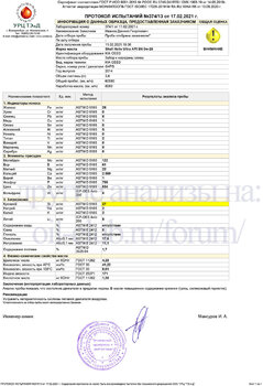

Shell Helix Ultra 0w-20 отработка на Kia Ceed после 8060 км (проверяем износ после врезки ГБО)
Recommended Posts
Эдуард17
анализ из этой темы (шелл 0-20) и делался после цифр с того анализа (раве), проверить после гбо, вот и проверили, цифры повышенные, надеюсь понятно.

Эдуард17
6 часов назад, koc39 сказал:
ГБО было установлено 07.02.2020 на 47920. На этом пробеге была IZEM 0w-20. А уже через 2.5 месяца замена на анализируемое масло.
как раз
15 минут назад, Эдуард17 сказал:
через один анализ после установки ГБО

7 часов назад, koc39 сказал:
Титан то откуда? Погрешность Лабы наверное.
Титан- один из распространенных  элементов земной коры,. Если попал песочек или пыль  из воздуха, то будут алюминий, кремний, и возможно, титан. Мне больше интересно, откуда литий 5 ппм? Технологии жидких ионов?

7 минут назад, skorp777 сказал:
здесь он маркЁр
600x400_0_d5aed6f8e34924a0cdc2e0e2189a012b@600x400_0xac120003_19077964551563273082.thumb.jpg.455ff367f4ed8060e16482d49313e493.jpg
Share this post
Link to post
Share on other sites
34 минуты назад, Евген 48 сказал:
здесь он маркЁр
Пусть будет так. Литий откуда? Элемент химически активный, как маркер его использовать- странно.
Share this post
Link to post
Литий откуда?
У меня только в одной отработке был литий (Рав4 в середине эксплуатации), хз откуда, может чё нибудь не промыли:pardon:
Edited by Евген 48

Евген 48 проскакивала инфа( на уровне догадок), что в маслах с жидкими ионами может быть литий.
Share this post
Link to post
skorp777 ну вряд ли это масло было с ионами:pardon:
Share this post
Link to post
Евген 48 a-ha
Ааа, вон оно что, спасибо понял.

3 часа назад, Sanlis сказал:
koc39 Под газ надо сразу послаблять клапана, зять за 30ткм на гбо запорол головку на i30, притирал клапана, менял все толкатели и шлифовал валы.
Шайбы, стаканчики, принцип работы один, толкатель клапана если быть точным!
Если смесь на газу настроена как положено, не должно быть никаких негативных последствий.
Share this post
Link to post
39 минут назад, Hant86 сказал:
Если не изменяет память, для оптимальной работы на газе требуется более высокая степень сжатия. Это как в Победу 95й залить. Даже если и можно частично скомпенсировать более ранним зажиганием (прошивка?), то все равно догорать будет за пределами цилиндра с камерой сгорания. Отсюда и термонагрузка на выпускные клапана и кат.
Edited by Pinachet
Share this post
Link to post
6 часов назад, Евген 48 сказал:
Дело не в много, дело в откуда:D
а как это установить? может износ, может ГБО ставили, может катколлектор снимали:pardon:может вообще последствия Лавра. и никто точного ответа не даст.
у меня лично вопрос по снижению уровню масла, пусть и 300 часов, но на 3мм ушло
Share this post
Link to post
Никакой пластик от сверления коллектора не способен поцарапать металл и дать повышенной износ. Никакой арм сетки в коллекторе тоже нет и никогда не было. Износ идет от повышенных температур на газе, это не правильная настройка газа, которая уложит тебе мотор. Езжай к нормальным газовщикам и сразу объясни, что не надо делать экономичный расход газа (в погони за ним и получаем перегрев - погуглите про особенности настройки ГБО).
Edited by Pocobor
Share this post
Link to post
Pocobor тут что не газ, то повышенный, все кривые:mail1:
Edited by Евген 48
