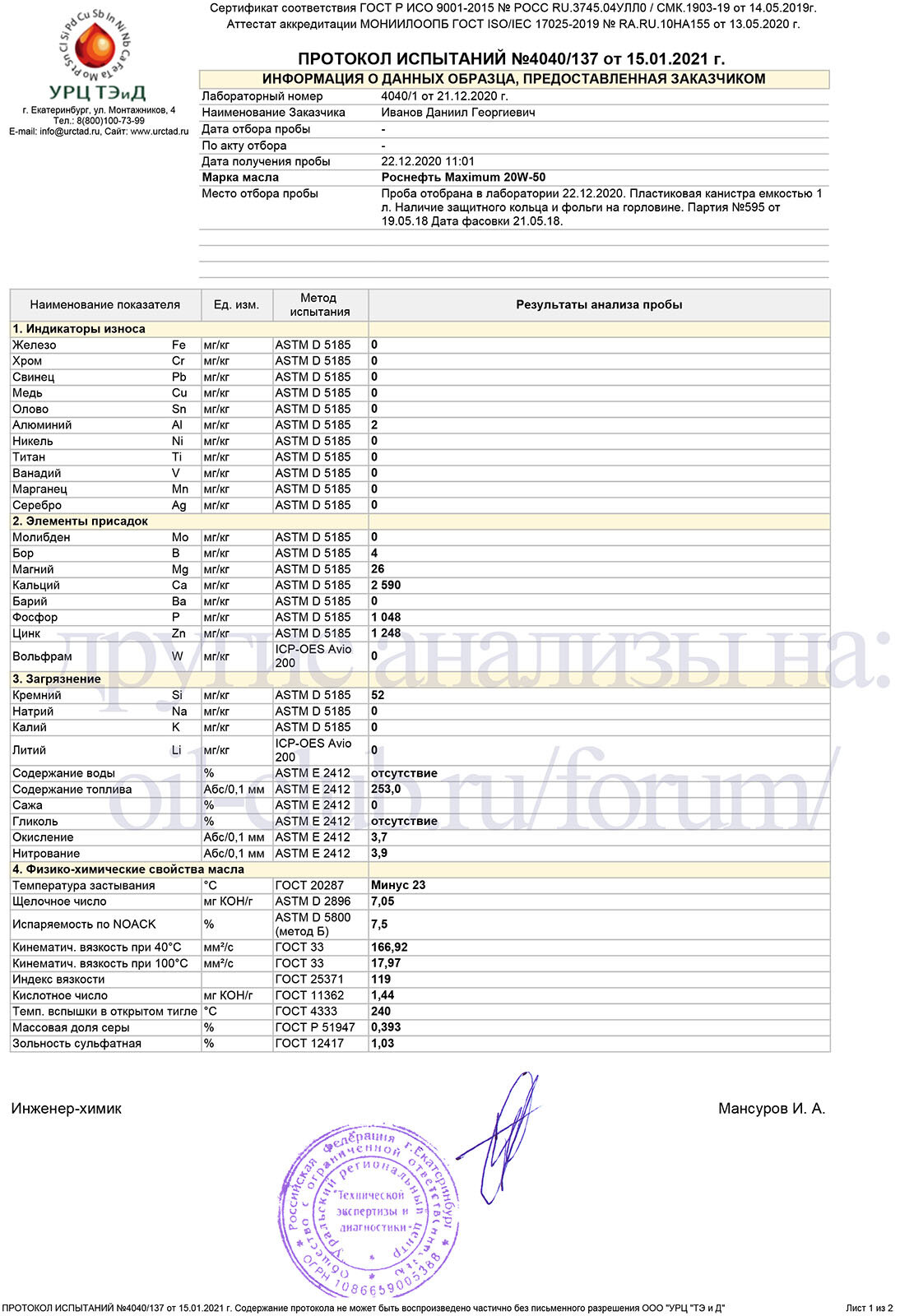

Роснефть Maximum 20W-50 API SG/CD свежее за анализ спасибо Adamberg.
Масло закупалось мной (торкон) на озоне по цене 200р литруха.
Приемка масла в лаборатории УРЦТЭиД:
Роснефть Maximum 20W-50 API SG-CD (VOA BASE)-1 копия.jpgРоснефть Maximum 20W-50 API SG-CD URC-1 копия.jpgРоснефть Maximum 20W-50 API SG-CD photo1.JPGРоснефть Maximum 20W-50 API SG-CD photo2.JPG
Масло заявлено как: API SG/CD.
1) Масло действительно входит в рамки стандарта SAE J300 и может называться 20W-50.
2) Очень густая вязкость при 40С = 166,92  - экономии топлива не ждите.
3) Низкий индекс вязкости 119 - подтверждает что это масло на основе минеральной базы.
4) Щелочное число = 7,05 - среднее. Масло не для длинных интервалов смены. Если кто то захочет залить в легковой бензиновый автомобиль, то лучше всего до 5000км в тяжелых условиях.
5) Температура вспышки 240С - высокая, у масла хорошая термостабильность при высоких температурах. Однако для таких густых вязкостей это обычная вспышка, бывает и больше.
6) Зольность сульфатная = 1,03 - не высокая, в принципе ничего не мешает залить это масло даже в Toyota, помните в мануалах 90х-2000х вязкость 20W-50 была в числе рекомендованных...
7) Температура застывания -23С - понятно, морозы не его стихия...
8) Серы = 0,393% - кстати тоже не много для такого масла. Как у обычного импортного полнозольника допуска MB 229.3. Я это к тому, что у Роснефти неплохая минералка в составе.
9) Пакет присадок отечественный (но могу ошибаться). Судя по количеству кремния - это противопенная присадка, обычно такие используют с присадками нашего производства. Противоизносные присадки на основе фосфора и цинка и моющая присадка на основе кальция. Простой джентельменский набор.
ИК спектр Фурье говорит о том, что масло на основе минералки.
Вывод: Добротная высоковязкая минералка 20W-50. Минеральные базовые масла не самые плохие - об этом говорит не высокое содержание серы. Зола так же не выглядит страшной. Хороший вариант термостабильного масла на летний период. Если у вас во дворе стоит Нива или УАЗик ездить за грибами и на рыбалку - вы теперь знаете что туда лить... :)
