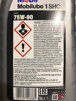

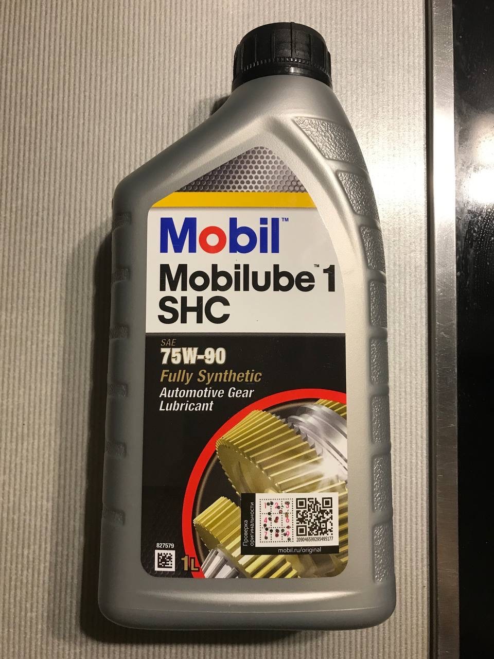

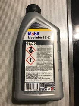

a-ha 21 961 Опубликовано: 15 октября 2021 Поделиться Опубликовано: 15 октября 2021 (изменено) 28.02.2021 в 12:38, a-ha сказал: Немного флуда: Скрыть содержимое Купил такое: http://images.vfl.ru/ii/1614495410/5f899064/33500730.jpghttp://images.vfl.ru/ii/1614495410/67d95fa2/33500731.jpghttp://images.vfl.ru/ii/1614495411/82bd802a/33500732.jpghttp://images.vfl.ru/ii/1614495411/bf11d278/33500733.jpghttp://images.vfl.ru/ii/1614495412/c1e77828/33500734.pnghttp://images.vfl.ru/ii/1614495415/f8d468a8/33500735.pnghttp://images.vfl.ru/ii/1614495420/a1ed309f/33500736.pnghttp://images.vfl.ru/ii/1614495422/a89fa485/33500737.jpg Судя по буковке U в батч-коде - изготовлено в Швеции (Уддевалла) Брал в Автодоке, 924 рубля Снова немного флуда ))) Скрытый текст Купил тут на днях: Вес - стабилен (932гр) Пр-во Уддевалла (Швеция), 31.08.2021 Цена - 1083руб, Автодок, направление - Дистрибьютор Изменено 15 октября 2021 пользователем a-ha 1 Цитата Ссылка на сообщение Поделиться на других сайтах
