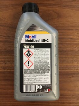

Mobil Mobilube 1 SHC 75W-90 свежее за анализ спасибо всем участникам ДмитрийБраер, СИНТЭКС, Agnosto, and2949, Projector, a-ha, Евген 48.
Масло в лабораторию отправлял СИНТЕКС.
Mobil Mobilube 1 SHC 75W-90 (VOA BASE) копия.jpgMobil Mobilube 1 SHC 75W-90 URC копия.jpgVOA_ML_SHC_75W90_1.jpg
Mobil Mobilube 1 SHC 75W-90 photo1.jpgMobil Mobilube 1 SHC 75W-90 photo2.jpg

ты до работы ты дошел поди, дай плиз фото тары
совсем из головы вылетело:Cherna-facepalm:
ML_SHC_75W90_1.thumb.JPG.e1b45952c6b1080def844f445c4212ec.JPG ML_SHC_75W90_2.thumb.JPG.c7911ccc9c3841977ab3de9054ccfa20.JPG
Проверка на сайте Mobil
